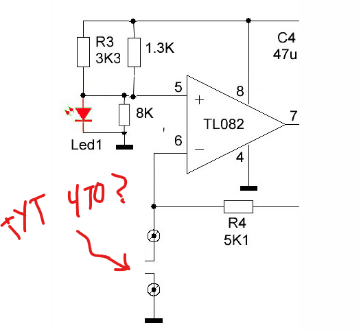

Но боюсь что у НАС ничего не получится, вы упорно не хотите делать что я прошу. _molitva
ЦЕЛЬ моих просьб была - отделить Мух от Котлет, пробовать их на вкус по отдельности. Мухи - капсюль с предом, Котлеты - карта с настройками. Я просил проверить капсюль+микрофон ОТДЕЛЬНО, ОТДЕЛЬНО!!! Вы же снова зажарили котлеты с мухами внутри и нельзя понять кто из них испорчен, хотя графики красивые. А ведь это просто сделать, но Вы не пожелали. Трудно помочь в таких ситуациях.
не ругайтесь, плата гетинакс дорожки еле держатся
Ну а ка не ругаться, если я просил ОТДЕЛЬНО включить ДВЕ ДЕТАЛИ. ОТДЕЛЬНО. Резистор и светодиод. НЕ НА ПЛАТЕ, почему Вы, как и Станислав всё делаете иначе???
Сто раз я написал почему я сделал так и что надо сделать с обычными светодиодами. Думал, достаточно трижды повторить и заклинание сработает, я ошибался.
Ещё раз. Светодиод работает как стабилитрон с нужным нам напряжением при прохождение через него определённого тока. Я помнится просил измерить резистор 3,3 кОм не факт что он исправен. Надо чтобы ваш светодиод заметно светился и ему нужен ток примерно 5 мА. Мой светодиод при тока 2 мА освещает всю комнату (понятно, ночью) и может служить ночником, по крайней мере не споткнёшься, поэтому я его и выбрал - коробка подсвечивается изнутри явно видно и днём. Я не ожидал что это может вообще стать проблемой.

Напряжения в точках 1,2,3,5,6 =1.9В, диод еле светится.
Матерный вопрос - зачем 8 кОм? Кто посоветовал? Зачем 3 резистора, достаточно одного.
Может у вас тоже уникальный светодиод или он включен в неверной полярности, я потому и попросил проверить ОТДЕЛЬНО. У типового красного диода 1,5 В.
Если у вас красный 1,9 В - ну не знаю какой он и где вы его нашли. Ну ладно, нас устроит и 1,9 В.
А ничто! Юрий сделал правильно. Получив напряжение 1,9 В на всех выводах обоих ОУ он убедился что мсх. исправна и её не надо лишний раз выпаивать.
Тут классическая схема неинвертирующего включения ОУ.
Если бы он поставил неисправный капсюль, все напряжения перекосило бы, а так Мы отделили Мух от Котлет. ОУ исправен, вся схема работает если нет ошибок на выходе в виде обрывов, замыканий, неверных номиналов.
Ув.Юрий, на кой (?) там резистюхи 1.3к и 8к???
И я про то же. Ну есть у людей сильнейшее желание сделать не как просят, а по своему.
(а вот кондёрчик малый 0.01-0.1-1мкФ вместо R, который 8к параллельно Ledʼу, можно)
Не можно, а нужно, ведь на схеме есть. И хочется узнать героя который сказал заменить конденсатор на резистор 8 K не иначе как симулянт поскольку таких номиналов нет в стандартных рядах.
R3 определяет ток через светодиод, который в данном случае работает в кач-ве "стабилизатора" опорной напруги для электрета (2В маловато, 2.5-3-5В). Достаточно 1-2-3мА (ну 5мА) через светик.
Ну да и лучше 5. И непонятно что за светодиод взят, откуда. Я ориентируюсь на типовые, стандартные ( дёрнуло написать что сознательно поставил себе другой).
В любом случае, потребный входной ток для ОУ будет в стопицот раз меньше, чем ток в цепи R3-Led1 (вместо светодиода можете прилепить стабилитрон 2.5-3-4...В

Но ПОЧЕМУ ПОЧЕМУ ПОЧЕМУ мого здесь сгореть стабилитрон, для меня осталось тайной. У меня только 2 объяснения:
1) пробит + вход микросхемы на + питания,
2) резистор не 3,3 кОм а 3,3 ом или 33 ом,
3) резистор 3,3 кОм закорочен соплёй,
4) инопланетяне.

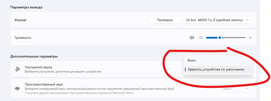

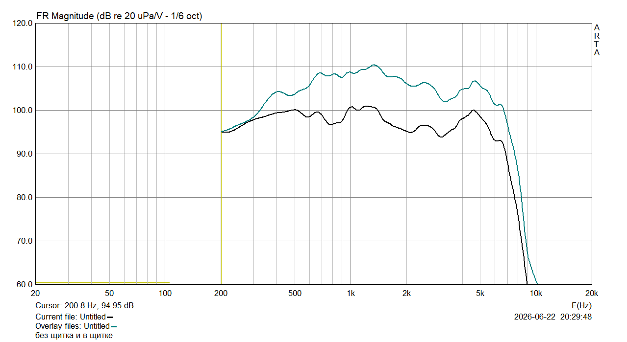

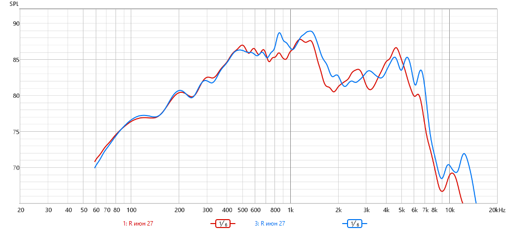

У меня случился глюк с Артой. Перезагрузка не помогает, включение внешней карты (глючная на 10-ке М-Аудио Транзит) тоже не изменяет ситуацию. Глюк проявляется в резком завале АЧХ выше 8 кГц и, иногда, плавании уровня полки на 20дБ. АЧХ зависит от уровня сигнала (от расстояния до излучателя при той же громкости). Вот тот же динамик TAU-16W 03008 8 Ohms (Акай?) , измеренный в Арте (чёрная кривая),
и в РЕВ-е (красная кривая):пара РЕВ.png
Щитки были разные и стояли по-разному, ниже 400 Гц не обращайте внимания. Разница на частоте 10 кГц составляет 35дБ... Перешёл на REW, ничего не изменяя в железе и не перезагружая ноут, измерение в REW соответствует слуховому восприятию...

А улучшайзеры звука от самой WIN10/11 не включились сами по себе?
Вряд ли, ведь РЁВ-а заработала без никаких вливаний. Арту пробовал вчера и позавчера, то же самое. Но програмный глюк, точно не аппаратный. Переустановить Арту что ли.
Я долго не мог понять, по какой причине не работает ЭМОС, а оказалось включается это:
Абсолютно произвольно, после обновления ОС, или перетыкивал USB аудиоинтерфейс.
Что по итогу давало эффект, где снизу рубит звук, а сверху выпучивает!
