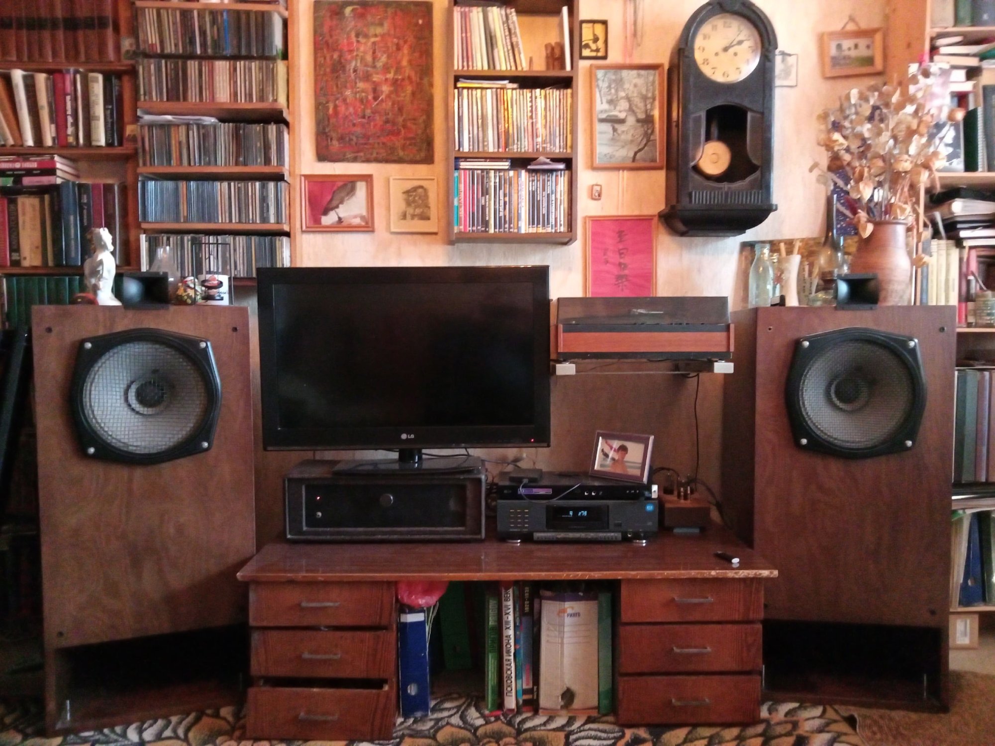

Здравствуйте, господа! Будучи чайником, решился поделиться опытом.

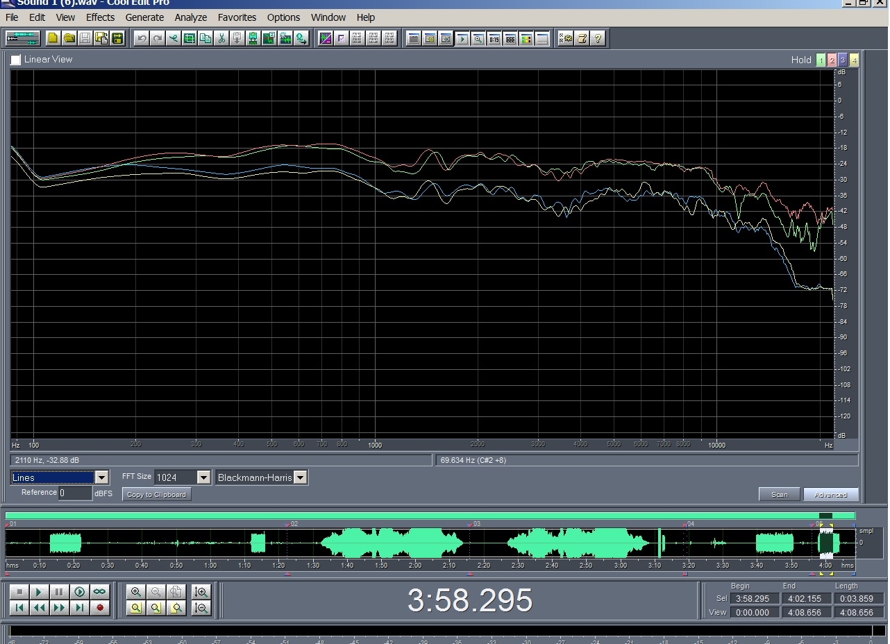

Собрал несложный ламповый усилитель (на базе шасси и корпуса с репетиционной точки), двухтакт класс А, автоматическое смещение, с катодной связью, на EL34, анодное аж 450 (ну так получилось...), начал подбирать к ним АС. попробовал от старой ламповой "Эстонии Стерео", неплохо но как-то "немасштабно", и вспомнил юношеский рокерский опыт с 4а32.
По итогу приобрел готовые "войты" с непеределанными-неперепропитанными 4а32В, в качестве ВЧ имелись под рукой Beyma CP-09. Полистал здешний форум, особая благодарность высокоуважаемому Александру Бокареву за его рекомендации!
По итогу - ШП включен через корректор "по Бокареву", номиналы 2 мГн и 20 Ом, Вч - через второй порядок "по Чебышеву" на 10 кгц и после - L-пад 4-8 Ом, пищик отдельно, глубина установки подобрана экспериментально.
АЧХ снимал "по колхозному", с дистанции примерно 1 метр, посередине между центрами динамиков, розовый шум и свип-тон, микрофон Shure PG48, анализатор спектра - Cool Edith Pro 2
- розовая - роз шум левый
- синяя - роз шум правый
- желтая - свип тон левый
- красная - свип тон правый
Возмодно, кому-то будет интересно... Еще раз спасибо всем за советы!

Завал в сторону ВЧ, корее всего, из-за направленности обоих динамиков, а измерения микрофоном между этими узконаправленными "прожекторами".
Схема там описана, последовательно с ШП корректор - 2 мГн и 10 ом параллельно. На ВЧ - второй порядок, 2 мкФ (к78-17) и 0.13 мГн, придавлен после фильтра на 6 дБ аттенюатором (8 ом в параллель и 4 последовательно). Завала ощутимого на слух нет, выше-ниже микрофон ставил, на стыке нормально. Завал скорее от микрофона, Shure PG-48, в сущности, речевой микрофон , да и карта интегрированная, черт ее знает что там.

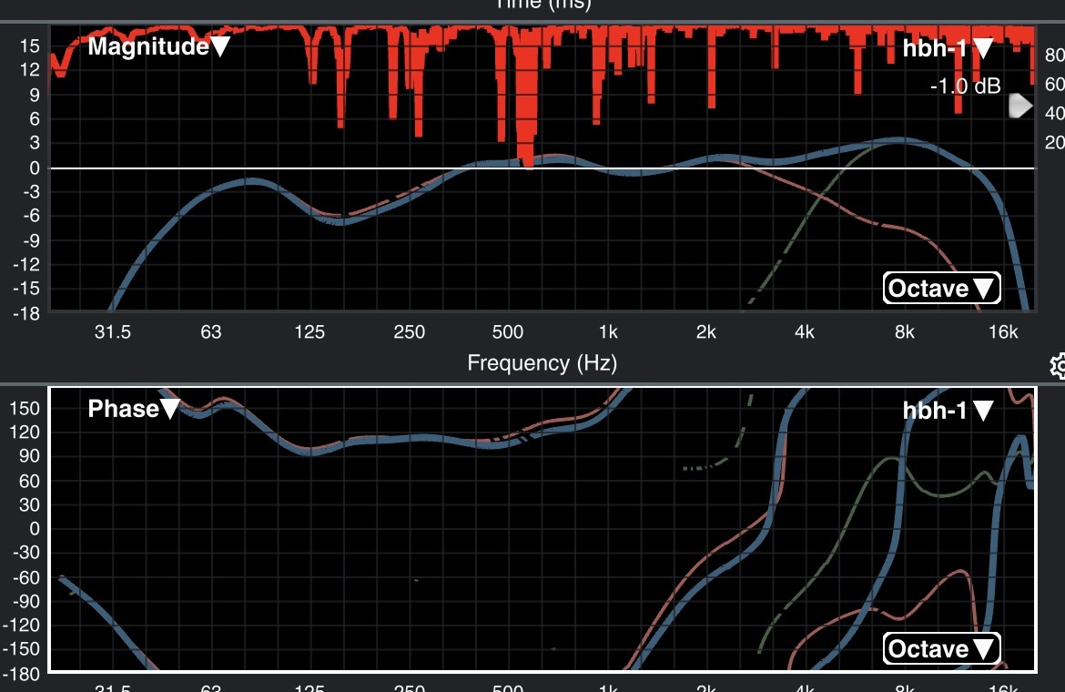

И снова всем здравствуйте! Наконец то ко мне пришел специалист с профессиональным оборудованием и снял АЧХ и ФЧХ. Колонки немного доработаны - ликвидирован аттенюатор на ВЧ, как класс... В итоге 16-омный 4А-32В подключен к обмотке выходного транса для 16 ом, а 8-омная пищалка к обмотке для 4 ом, по замыслу приведенное сопротивление должно быть одинаковым для обоих динамиков. И вот что имеем в итоге, см картинку.
Одна проблема - провал на 160 герцах. Подскажите, знатоки - то ли "труба войта" переглушена поглотителем, то ли комната у меня такая? Очень уж не хочется "трубу" курочить...

Да хрен его знает, трубу готовую покупал. Не разбирал, ибо гемор ее разбирать. Так думаю что если б переглушена - низ бы ушел? Или я неправ?

Чем ниже частота, тем хужее она давится ЗПМ. Ст0ит микрофоном поводить и бывает, что провал нивелируется переизлучением звукопоглотителя, но на чуток более низкой частоте. Придётся мысленно выпить за здоровье всех труб Войта
Страшнее м0гет быть только "провальная" частота 137 гЕРЦъ (будь она неладна!)​
Прямая волна от динамика и отскочившая от пола , поэтому проделавшая больший путь к благодарному слушателю, вычитаются в обеих ухах , равно как у микрофона. Оттого и яма.
Ну кстати похоже на правду - там как раз между прямым и отраженным путем около метра набегает, ровно половина ддины волны 160 Герц. Так чего - персидский ковер стелить? Дороговато.....
Ковер-самолет не поможет --- мал объём поглощающего материала для 160 Гц. Придется ставить резонаторы-ловушки плохой волны.​
Яму вырыть в точке отскока этой плохой частоты. Черное тело им. Гельмгольца. Оставив только прямой звук.
