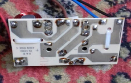

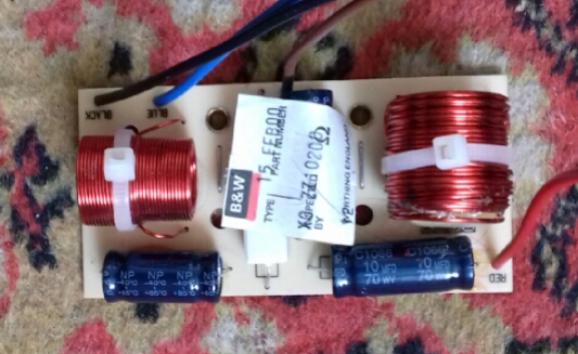

Мид этих колонок на верхнем среде имеет два выброса, не сказать, что выраженных, фирма спрятала их с помошью фильтра 2го порядка, таким же порядком подстыкована и пищала.
Стык идеально ровный, но сам звук слегка кислотный и аскетичный. На летучей макетке вырулил первым порядком , двумя деталями (катушка и емкость) , с ламповым однотактом звук сильно выиграл у исходного. Включали по очереди доработанную и оригинальную, наш вариант во всем интереснее.

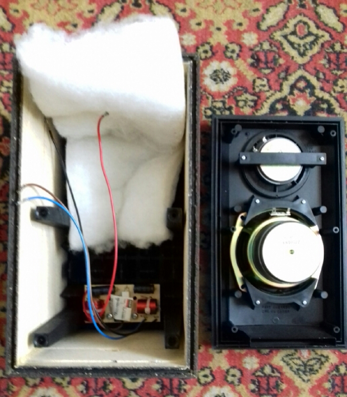

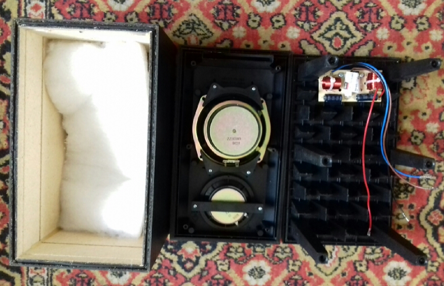

Сегодня разобрал, чтобы опробовать схему А.БОКАРЕВА. Непонятно зачем внутри по периметру выполнен паз шириной ~2мм может предполагалось разместиь ребра жесткости да забыли ведь стеночки тоненькие, больше ничего на ум не приходит. Звук с др. фильтрами стал красивее дальше оформлю фильтр компактно и закреплю внутри. Нужна ли распорка, не представляю как ее там закрепить не отвалится ли она от вибрации.
Может, в виде буквы Н, на клею? Или с двумя поперечными перемычками, чтобы не мешать выступам...?

Блин, может ничего не делать поперек идей аглицких инженеров, чтобы не навредить звуку? Звук-то классный

Ну не стоит на все аглицкое молиться. Там тоже "одаренных" хватает. Если лень - залейте эпоксидкой. Я бы разместил два поперечных Н образных каркаса, соединив их по центру и углам.
26,835
12,559
В КАНАВУ просится эпоксидная шпатлёвка. А ей же залить пластмассовую морду, гремит как погремушка пустая.

В чем мои сомнения, материал ящиков как белая халва, если клеить распорки то как долго они удержутся. Я уж думал для усиления вставить в щель на клей ребром фанерку шириной 20мм. Обычно ранее поступал радикально - деревянные распорки горизонтально и вертикально, закреплял снаружи насквозь шурупами головки заподлицо сверху шпаклевка. Здесь не выйдет так.

А не давать покупателю подсматривать - пускай подслушивает:)

Юрий, ну вот оно Вам надо? Распорки, анкера,кнехты... Там мощей то, Не 75 ГДН ведь стоит.?
