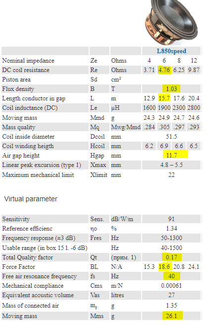

вопрос как попасть
Вариантов несколько.
1. Воспользоваться данными предоставлеными производителем ,вы забываете что у производителей ГД есть своий отлаженные цепочки поставок.
2. Воспользоваться опытом и своими знаниями.
Один раз измерив собранны динамик несоставит никакого труда расчитать нужные параметры особенно когда ВСЁ ВЗВЕШАНО НА ВЕСАХ И ПРОМЕРЕННО ЛИНЕЙКОЙ, И НЕ ТОЛЬКО.
Соответственно расчётные величины можно использовать в следующих разработках.
3.При покупке чего попало у кого попало ,- Мерить самостоятельно. Например как делает Максис в своей теме.

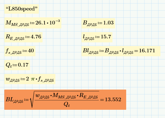

Все верно. Как же нам любителям быть? У нас нет заказов по сотню.
А я напомню, что Дмитрий еще с самого начала говорил, что все параметры можно рассчитать. Оказывается не только лишь все, мало какие он сам может рассчитать.

Нет. Первый раз это обсуждалось когда Вы делали свою таблицу. Вы тогда спрашивали где гибкость и я писал что считаю по формуле. Тогда же я выложил калькулятор с расчётом и формулами. Будьте внимательны, не облизывайте не нужные пальцы.
Не фантазируйте, все параметры рассчитаны. Есть даже расчёты различных корпусов, которые появились задолго до расчётов динамиков. Собственно поиски параметров для расчётов ящиков побудили быстрее сделать расчёты динамиков, а расчёты динамиков появились раньше самих динамиков.

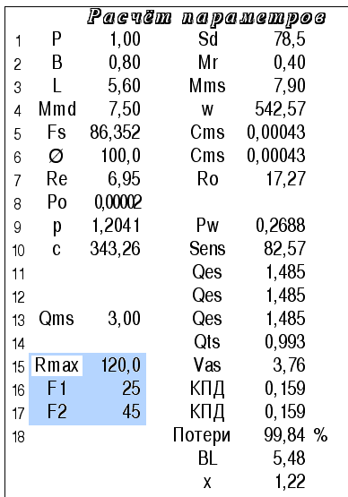

Та все понятно, все рассчитывается, все классно, продажи идут, я самый лучший)))
Вот только резонанс какой получится а БЛ умножим на "х".
Вы-то поняли как считать х? Если да - отстаёте лет на 25-30, если нет - сообщите. Сейчас некогда, вечером покажу.

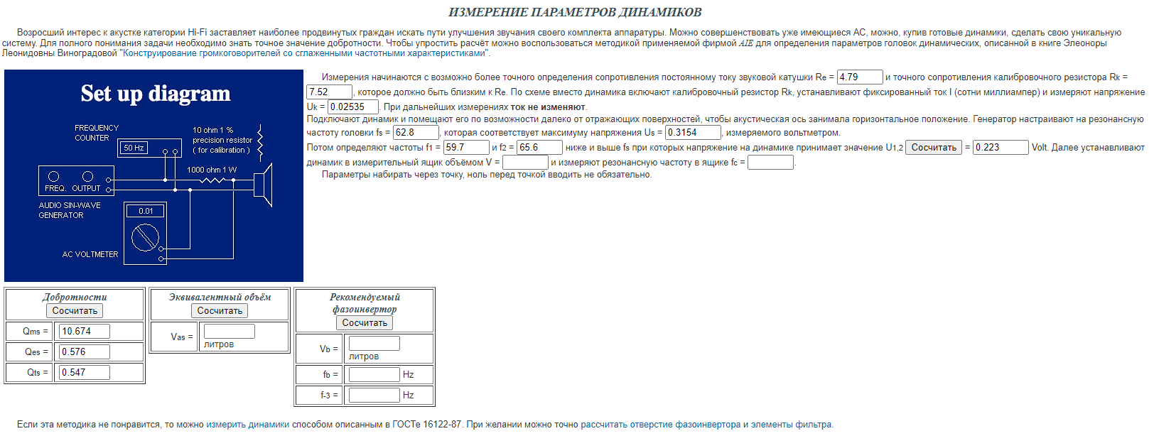

На сайте АИЕ есть инструкция как измерить резонанс.

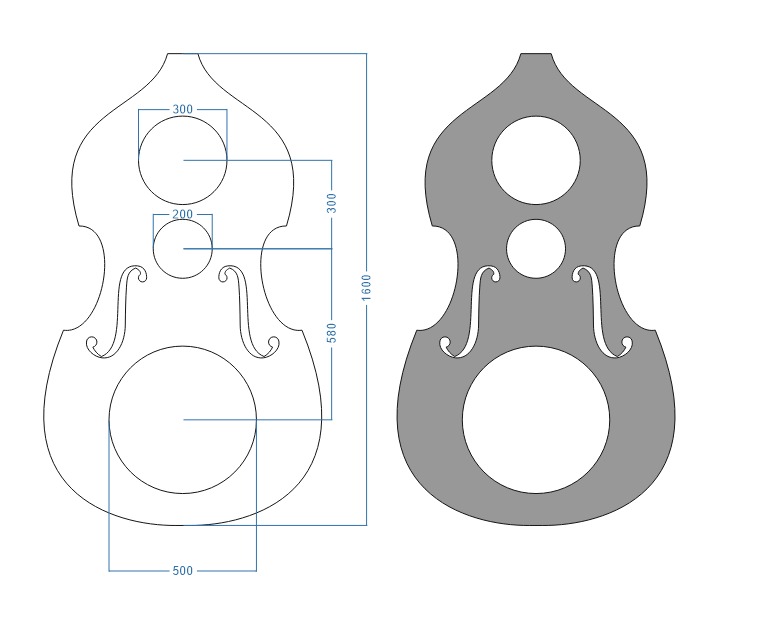

Вот такой эскиз прислали тоже сегодня:
:oops: Интересно что у владельца в голове чтоб АС имели такой вид дома. Не буду говорить плохих слов увидим что другие скажут. Я так понял это щит.

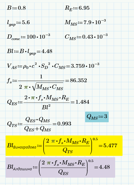

Рутковский, так ты ответишь, как ты определяешь механическую добротность, что бы потом выводить полную Qt(Qts)?
А больше всего меня добило это
Постоянно пишу: динамик "в воздухе" (руке) на удалении от жестких отражающих плоскостей!!!
Разница может быть больше или меньше, но ТАК измерять неправильно.
и он должен быть максимально (по мере возможности) удалён от отражающих поверхностей.
И тут и выдал точный результат:
Подвижка в сборе около 100 гр.
90 или 110 ?
если человек музыкант или на столько любит музыку тогда почему нет?
годиков 6 назад с одним хорошим человеком делал щиты под шп в форме арфы. Рама с рисунком в дереве и нога залита для большей массы. Динамик прикрыт шелком в раме и поверх натяжка (имитация) струн, 50 шт - 50 лет человеку, такой подарок =)
а после принял для себя решение что щит должен быть с одной стенкой, Л - щит назвали.

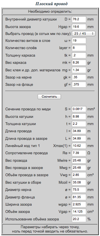

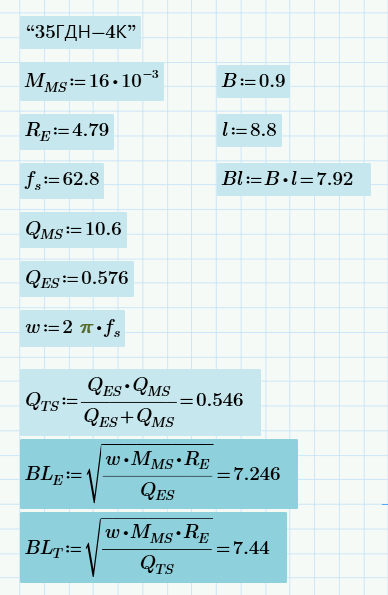

а как я посчитал я вам не скажу!
На сайте есть калькулятор масс, можете прямо сейчас начать пользоваться. Там же есть возможность посчитать другие параметры. Например катушка считается довольно точно.
Можете пересчитать в столбик и сравнить с результатами выше. Будете проверять?
Конечно нет. Можно было бы поспорить, но ведь Вы посчитаете и не сойдётся, будете рассказывать что выиграли спор, когда на самом деле просто не умеете считать без ошибок.
Тут уже 100 раз спорили на разные темы: про L, про Mms и про давление, ни разу никто расчётов не показал. Но все утверждали что посчитали правильно, а Рутковский не умеет. С той лишь разницей что у меня расчёты есть, а у оппонентов нет. А посчитали-то как? В уме конечно, точнее в фантазиях.
Эстетическая составляющая это дело такое, но с точки зрения акустических свойст, чем человек руководствуется когда собирает доски матюгальниками?
Такое оформление даёт самый правильный звук?

Давай включим логику и посмотрим через призму логики на формулу №47
Для того что бы получить коэффициент эл.мех. связи, нам нужно совсем чуть-чуть параметров, Qts(Qes Алдошина), Mms, Fs, Re для начала хватит!
Открываем таблицу от "фирмачей с большой пуквы Ъ":
нужные пункты подчеркнул, для быстрого поиска
Согласно формуле №47 которая уже оскому наела, BL (он же коэффициент электромеханической связи) выходит 13.5Тл*м (N/A), при этом, у преподобного 18.6Тл*м(N/A) откуда такое число появилось, фантазия?
Опять неприкрытая реклама, за которую мне не заплатили
Выше головка измеренная по ГОСТ, которой я дал имя 35ГДН-4К (4х слойная катушка, короткая вся в зазоре)
вот даже у катушки которая полностью в зазоре и не выступает за пределы магнитного зазора, и не имеет как говорит преподобный "паразитных витков", коэффициент эл.мех связи приближенно равен величиние произведения индукции в зазоре на длину прводника катушки.
И возвращаемся обратно к вопросу, при расчете полной добротности, где ты взял механическую добротность?
P.S через полную добротность коэффициент эл.мех. связи считается только у Виноградвоой, у Алдошиной, Тиля, Смолла, Клипеля, Беранека и др. через электрическую добротность.

Давай ещё включим память и вспомним как Дмитрий рассказывал что х не существует. На словах он Лев Толстой, а на деле?
А на деле х = 1.22. Это параметры динамика Дмитрия который недавно обсуждали. Параметры написал по памяти, возможны неточности, если сообщите точные - пересчитаю, но это сути не поменяет. В представленном расчёте BL считается по формуле 47. Данные в синем прямоугольнике в расчёте не участвуют.
Напомню: х - это отношение BL к B*L. И его ничего не стоит сосчитать как раз при помощи формулы 47.

Чтобы Вы перестали фантазии выдавать за реальность. Используете х - имейте смелость в этом признаться.
Специально для Вас сделал расчёт Вашего динамика. Чисто проверить соответствие рассказов и Вами же выложенных параметров. Вышло 1.22. И кто тут нарывается? И самое главное зачем?
Вопрос "зачем" можно адресовать ко всем обсуждаемым темам, где Вы пытались спорить и отрицать очевидное. В данном случае очевидное равно 1.22. Хотите другие случаи посчитаю? Там будут другие цифры. Они будут, можете не сомневаться.
Чуть ранее упоминал что Вы всегда баните за подсказки. Как только начали обсуждать 47 формулу, Вы догадались как считать BL и почти сразу бан.
Расчёты динамиков таят ещё много загадок, поэтому не будем расслабляться.
Что ты опять мелишь, где ты в этой табличке высчитал механическую добротность?
Цифру 3 не я высчитал, а кто-то из Вас выложил в составе других параметров. Уже 100 раз перекладывали с больной головы на здоровую. Это нормальный способ вести дискуссию для членов секты.
Вот кто высчитал:
