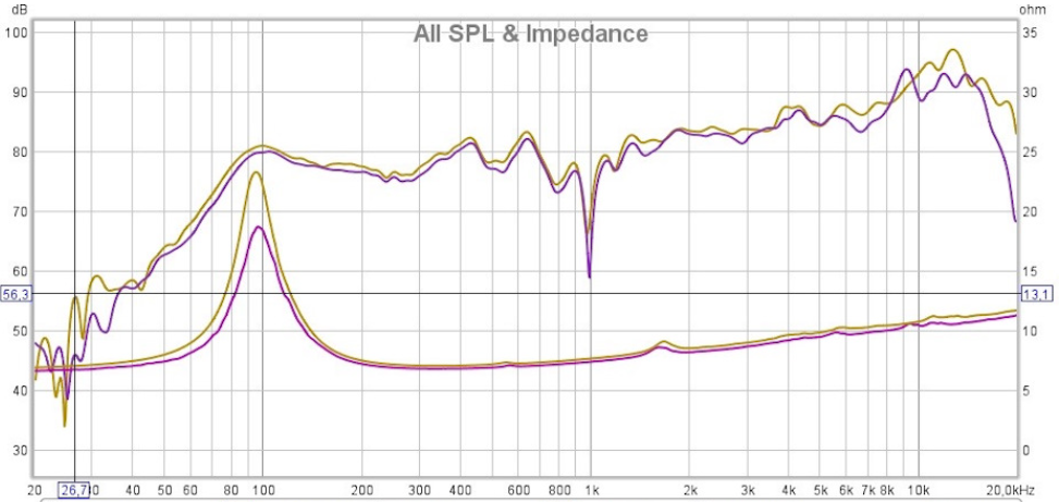

Вот такую кривулю нашёл.
Это в крошечном ящике, сразу видно по АЧХ.
Парни с драйва снимали в экране.
Кривуля, она и есть кривуля.
Хотел сказать - кривая АЧХ далека от ровной.

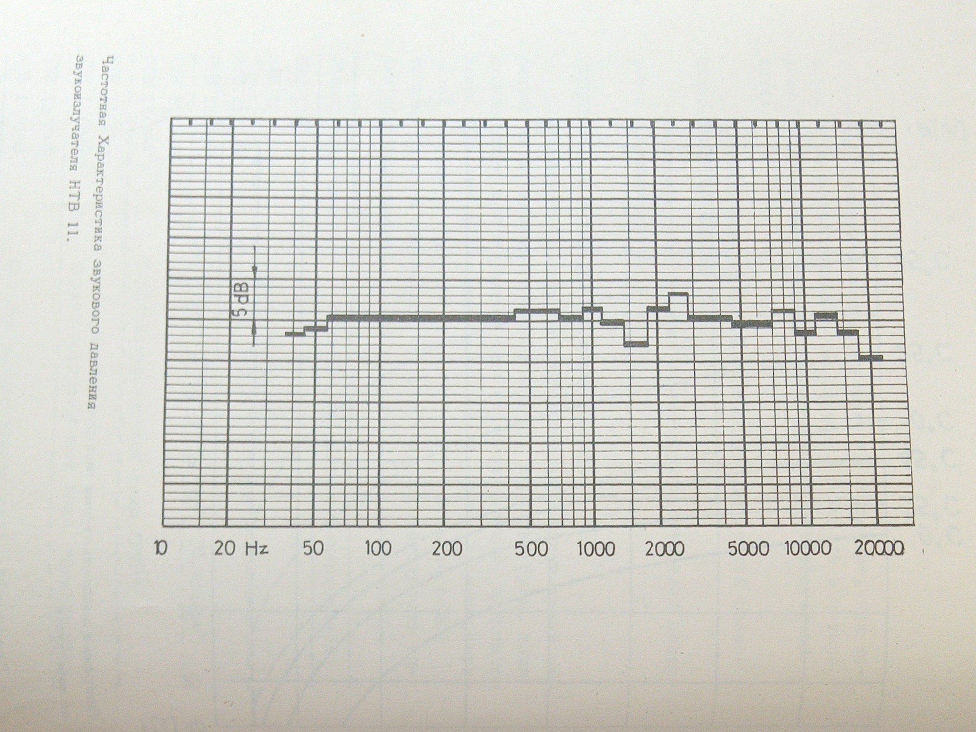

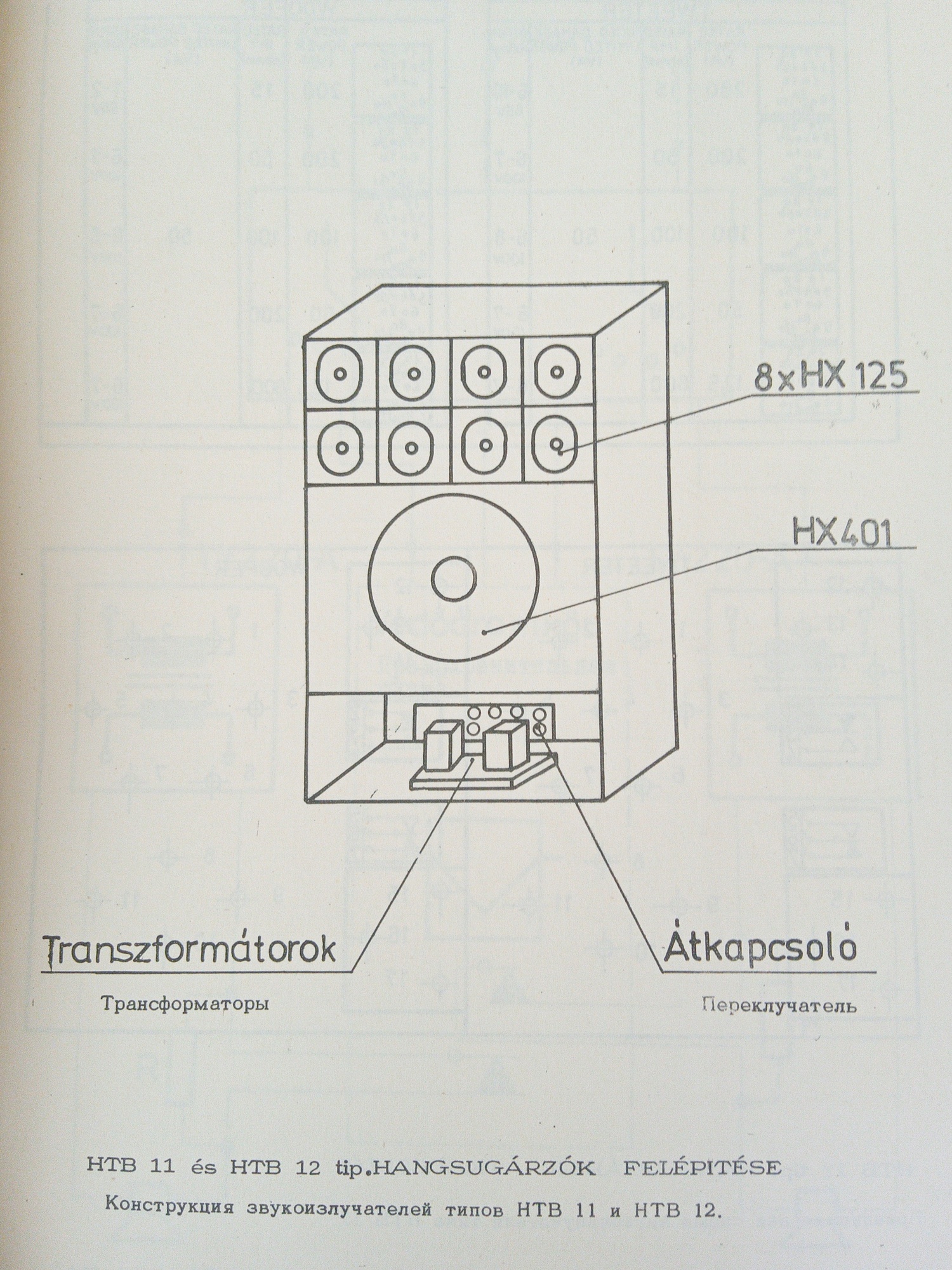

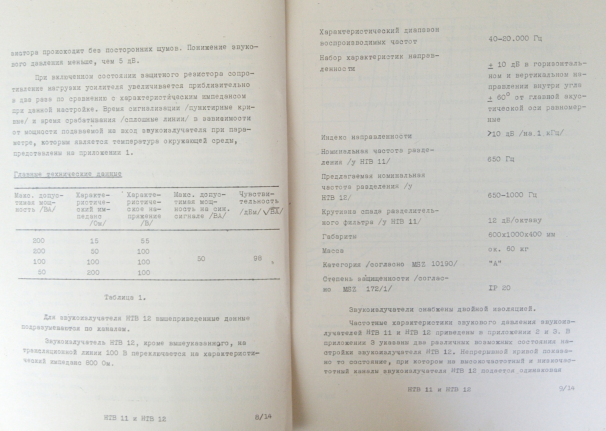

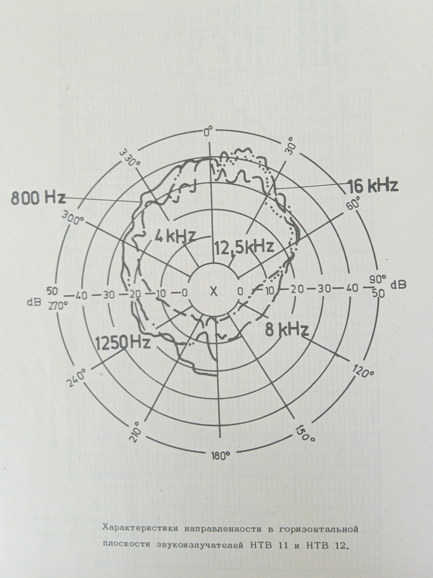

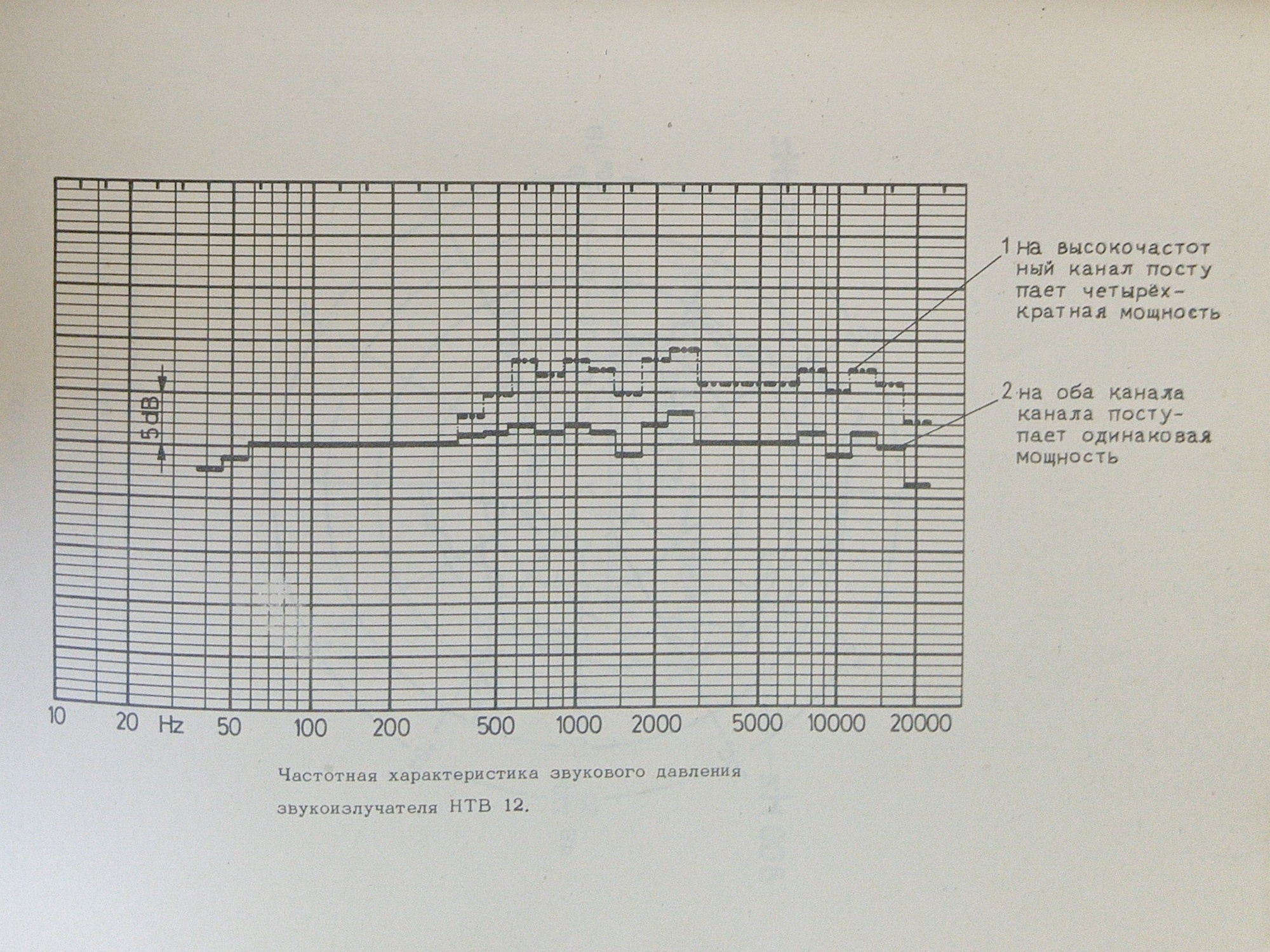

Не поленился достал из шкафа заводской паспорт, перефотографировал это дело на смартфон, смотрите оригинал:

Серёга, если нравятся динамики и радуют, слушай на здоровье!
Паспортные данные вполне на уровне для лохматых лет. Но даже по паспорту в голосовом диапазоне не айс. У меня такие динамики были, продал.

Серёга, у меня вопрос к тебе на каких частотах тебе не нравятся эти динамики смотря на АЧХ?

Думаю, будет полезно. Нарыл на просторах интернета АЧХ двух динамиков beag 125.Посмотреть вложение 39080
Что то на вход индуктивность, шунтированная резистором просится. Если свои "откопаю", попробую.
На картинке 1 - 3 кГц коленвал. По жизни, если правильно помню хуже.
...даже по паспорту в голосовом диапазоне не айс.
А, что у нас на вокале 1-3 кГц?
Полнота - 120 Гц,
Гулкость - 240 Гц,
Презенс - 5 кГц,
Шипящие - 5 кГц,
Воздух - 10 - 15 кГц.
