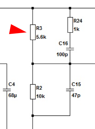

Что, дядька Бокарёв могильнянскую коррекцию в усилок ввёл в лице с4?)
Оно конечно кажется что ой , устойчивости добавляет. Но так можно доиграться до того что у вас ОУ будет сам себя только оос охватывать, а на остальные каскады ничего и не останется.
Конденсатор С4 можно уменьшить до 5пф и переподключить параллельно резистору ООС который на 30к.

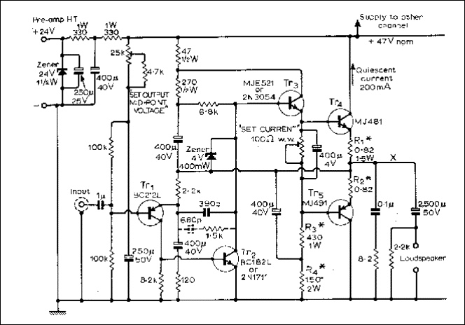

Однотактник получается на раз, есть и винегретные схемы, внизу кремний или латерал, вверху германий. Гляньте сюда. https://www.salonav.com/arch/2023/09/termostabilnyj-usilitel-linsli-xuda-na-germanii.htm

Дядьки NEULO и Васильев. Сделал как вы советовали, херь на выходе.
Без всяких коррекции- полоса полной мощности 140 кГц, далее спад . Емкостишка 5 пик вокруг резистора 30 кил, ООС, не дала ничего, на 50 килах еле видное зализывание фронта. 51 пик вместо 5,1 завалила полосу с 30 кил. Можно оставить, можно выкинуть.
Картинка идеальная и что там нужно корректировать я не знаю. Выбросов на фронтах нет, меандр идеален, синус тоже. " Где талию будем делать?"
Другое удивило. Звук новой схемы такой основательный, убедительный, с крепким басовым фундаментом, что не верится в его куриную мощность, не выше 8 ватт на туповатых колонках

JLH-1970 класс АВ (ток покоя 200 ма).

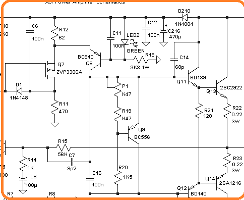

NEULO,попробуйте перед УН повторитель на КП304а,напряжение на коллекторе первого каскада понизится на 4в,относительно верхней шины пит,усиление увеличится и у него малая входная емкость 9пф
и после него можно попробовать ОБ как тут
    13.2 KB · Просмотры: 165
советы запоздали) да и рекомендация ставить экзотический транзистор ,где ж его взять , а главное зачем? обычный кт3107б его заменяет на раз.
не заменяет ,у него 0,6в б-э,а у этого мофета более 4в,можно zvp3306a
но у него емкость 30пф
объясню тогда на пальцах. использовать экзотические приборы в данной схеме смысл полностью отсутствует. она свои -100дб имд и без них осиливает. тут уже больше конструктив ролять начинает.
звб, збв, литералы на выход это к бокарёву. он любит пальцы погнуть"смотрите что у меня есть а у вас нету- лохи"
кому товарищ, кому долбанутое создание без мозгов.
