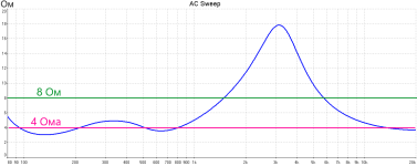

Схемы замещения подобрал #207 , #208 , #209 . Названия динамиков - как на схемах по ссылкам, предыдущие названия, как и номинальные сопротивления от тырнэта - неточные неверные. По факту, НЧ-шник 14-омный (их там три в параллель), а СЧ и ВЧ дины - 4-омные!
Импеданс "8-омной АС" проседает до 3,1 Ома на частоте 140 Гц из-за особенностей ФНЧ (конденсатор 120 мкФ). Ползу дальше.

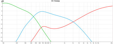

Результаты симулирования. Подставлены измеренные Rufraider активные сопротивления катушек, активное сопротивление конденсатора 120 мкФ принято 0,5 Ома, по причине его электролитной биполярности (к электропсихиатру его!). Ниже 80 Гц график не показываю, ибо не имею графика импеданса ФИ в сборе, но это на результаты не влияет.
Входной импеданс:
Колонка не имеет права называться "8-омной", она - 4-омная! Скажешь хозяину, Пётр!
АЧХ полос по напряжению, чувствительности динамиков за неимением инфы равны.
Бедный купольный ВЧ-шник!
Синусоидальная мощность в % от мощности, которая выделилась бы на резисторе 4 Ома, для звуковых катушек (ЗК) всех динамиков, резистора 1,5 Ома в ФСЧ и резистора 0,5 Ома в ФНЧ:
Осталось посчитать реальную мощность резистора 1,5 Ома и требуемый предохранитель. Кстати, я поставил бы предохранитель и в ВЧ звено!
Апдейт. Посчитал мощность резистора 1,5 Ома для шума по DIN, получается 8 Ватт при подводимой 100 Ватт/4 Ома. Соответственно, предохранитель "для шума" нужен на 2 Ампера. В ВЧ звене предохранитель 1,5 Ампера, но ФВЧ надо переделывать!
