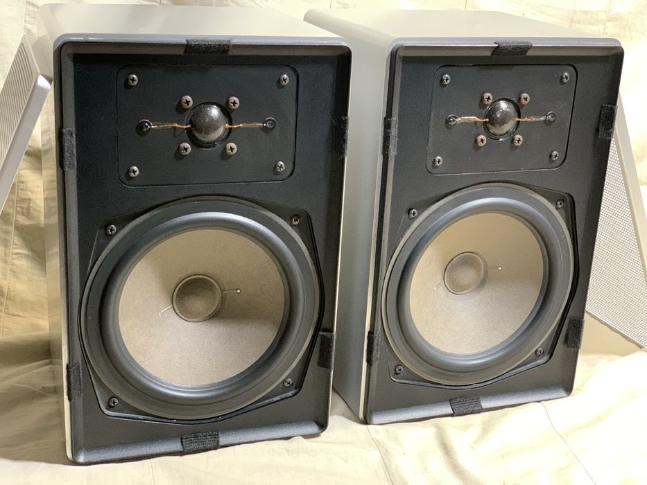

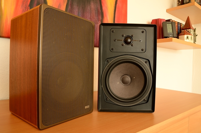

По случаю на барахолке попались данные АС Canton GLE 40 в отличном состоянии, ореховый шпон слегка затёрт, но без глубоких царапин. Вполне реально восстановить

Итого, декомпозиция АС:

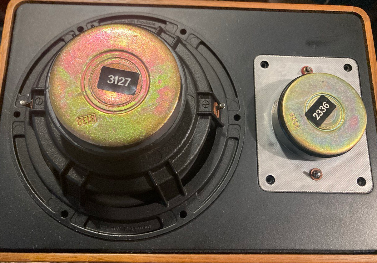

- ГД с тыльной стороны

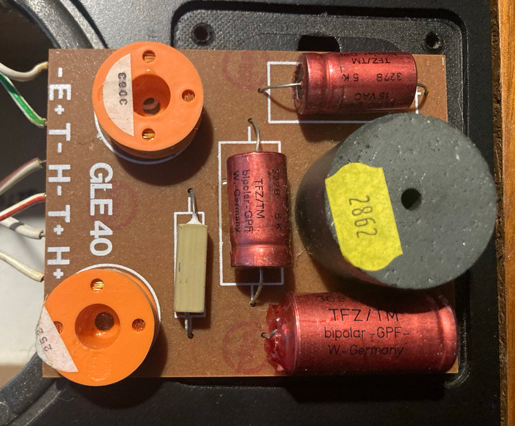

- Фильтр
номналы элементов измерены!

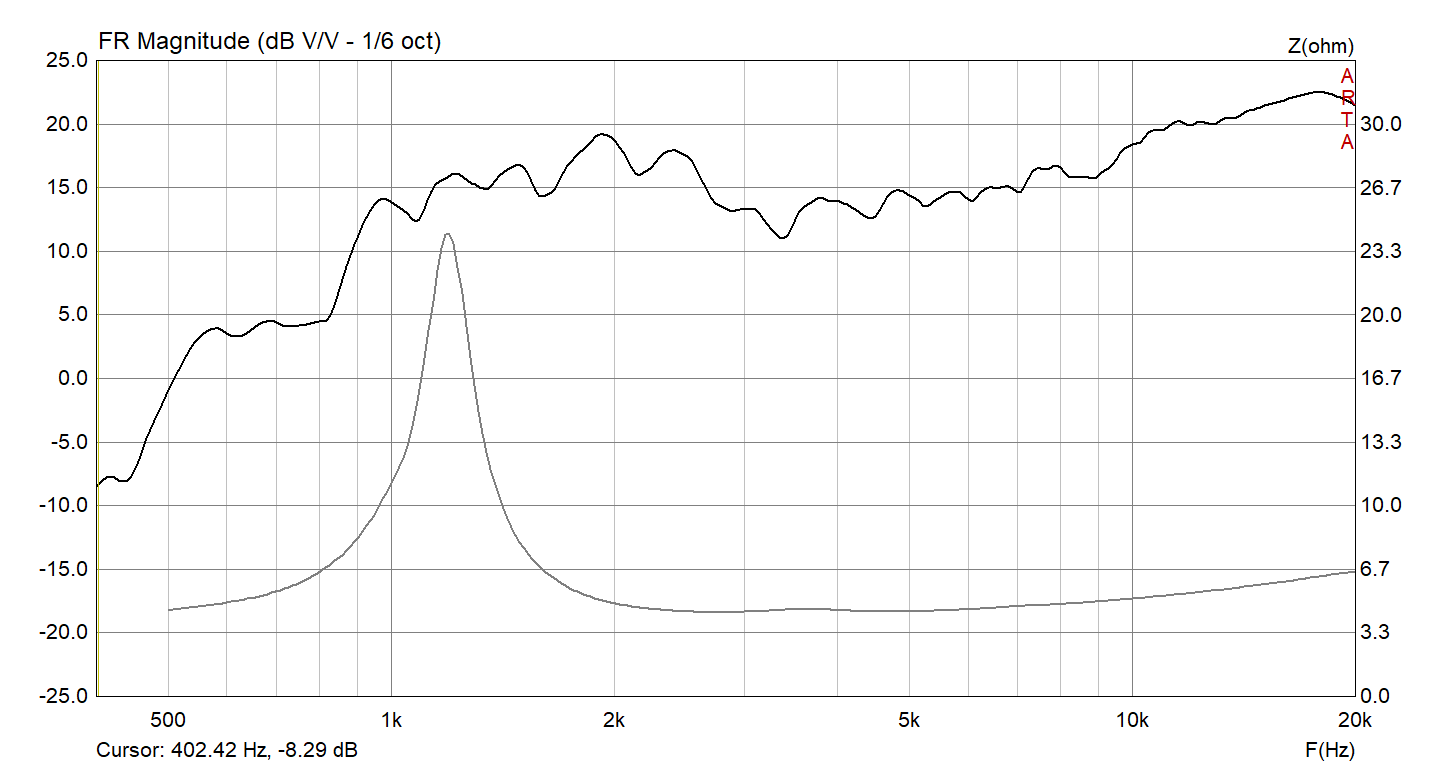

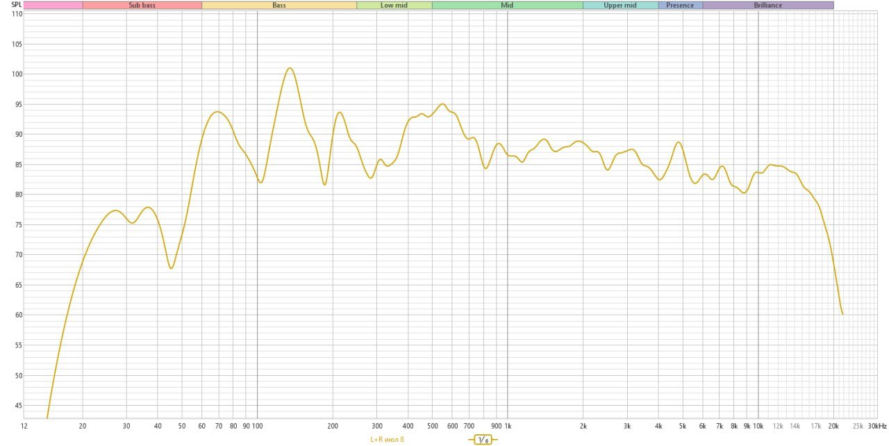

- Характеристики ГД без фильтра (излучатель - микрофон 0.5м, по оси ВЧ)

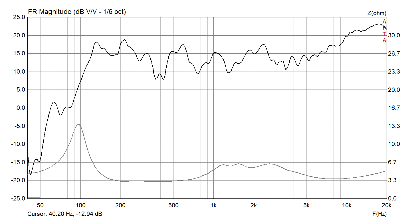

*Импеданс мида измерен в корпусе!
Импеданс FreeAir
*Такой шершавый пик, не из за условий измерений, так реально ведет себя ГД, возможно забористые немцы давали прикурить этим АС

Модель из VituixCAD
Реально измеренная АЧХ, микрофон влоб!
Микрофон вертикально в потолок! По методе АБ
Да есть неточности в симуляции АЧХ и реальной, но линия тренда сходится, бафл не учтен в моделе!

Миды Брауновские до жути знакомые, была колонка , там их пара стояла .
А у меня были такие же, но Грундиг. Ласковый спокойный звук, приятный в целом звук.
Работали несколько лет в S30 вместо родного дубья.
Кто ещё и чего добавит?
Судя по фото - размеры корпусов (объём) и диаметр НЧ у всех АС одинаков.
АЧХ вероятно тоже на совпадениях. А то купить и глаза в разбег.

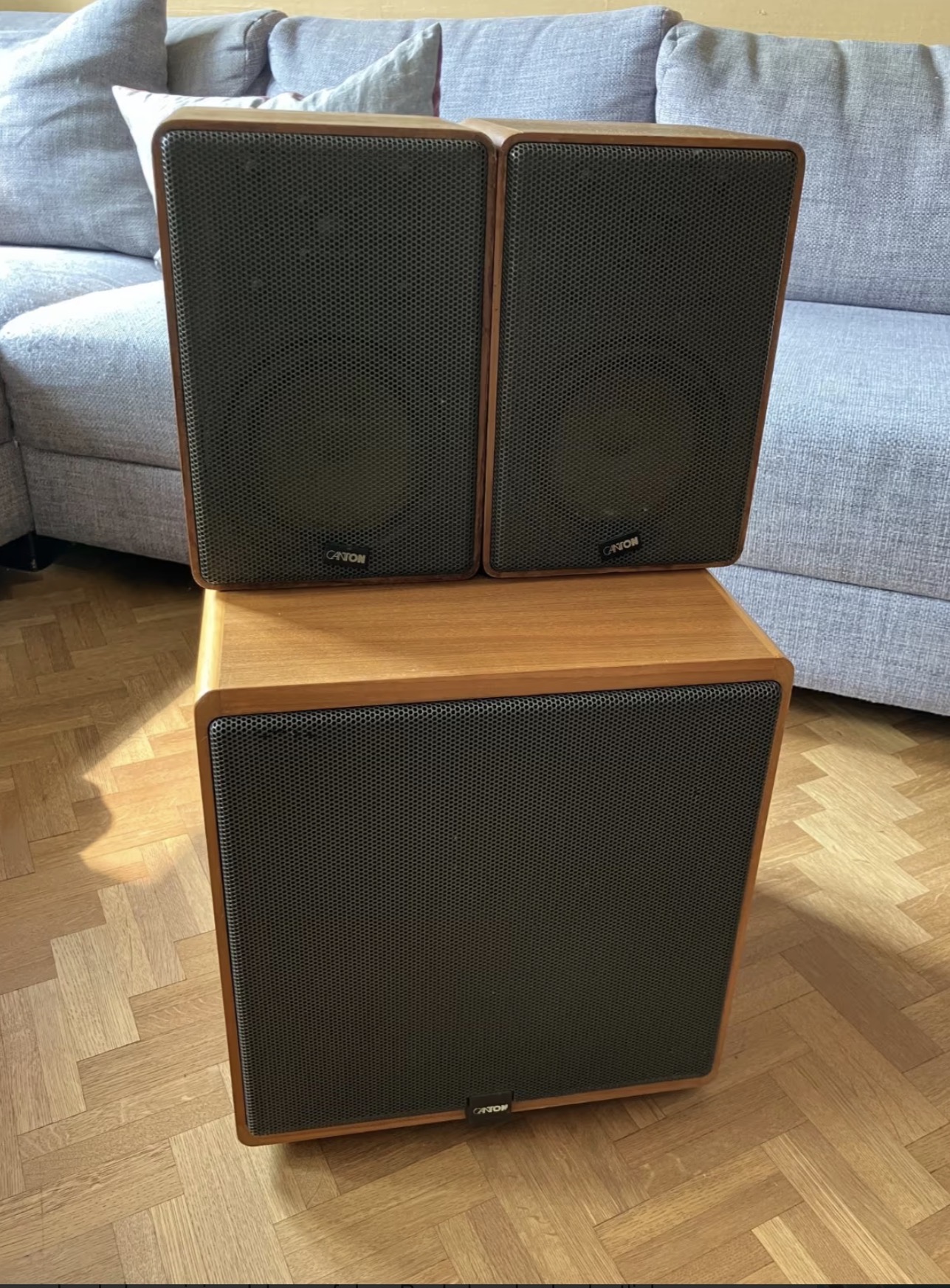

У нас в продаже есть 300С, но брать не буду, нужно лишки продать для начала.
я тоже чтото подобное крутил в руках, слушал,было в ЗЯ
оно миленькое и приятное
низа даже 50гц там нету, чутье дб 85-86
но хотели как за крылья от самолета ) отказался. если по деньгам нормально, то надо брать хорошие настольники

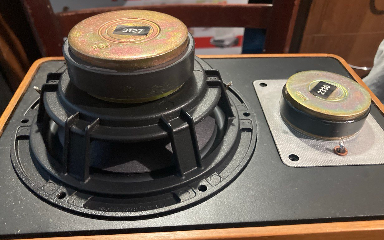

Посмотреть вложение 141102Посмотреть вложение 141103

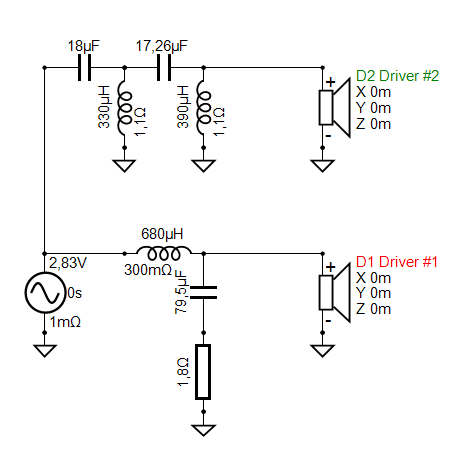

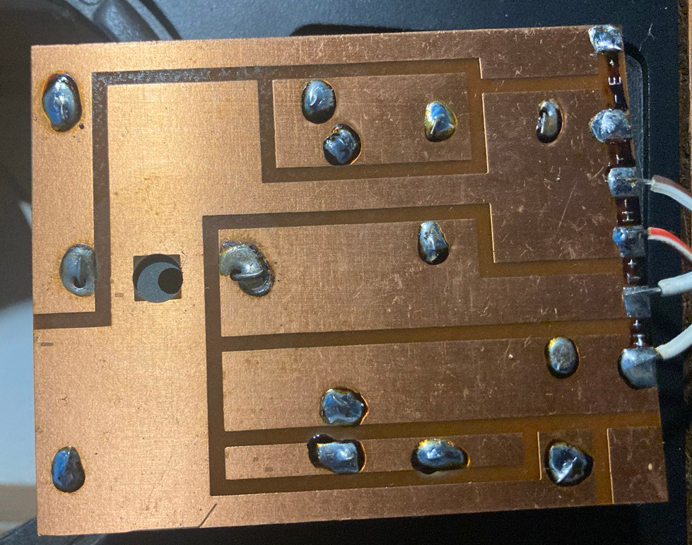

- Фильтр
Посмотреть вложение 141104Посмотреть вложение 141105
Посмотреть вложение 141106номналы элементов измерены!

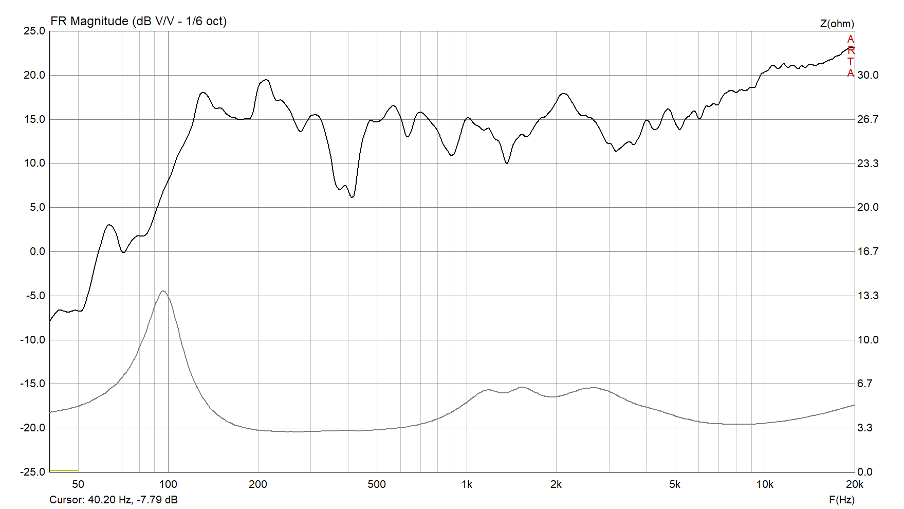

Посмотреть вложение 141111Посмотреть вложение 141113

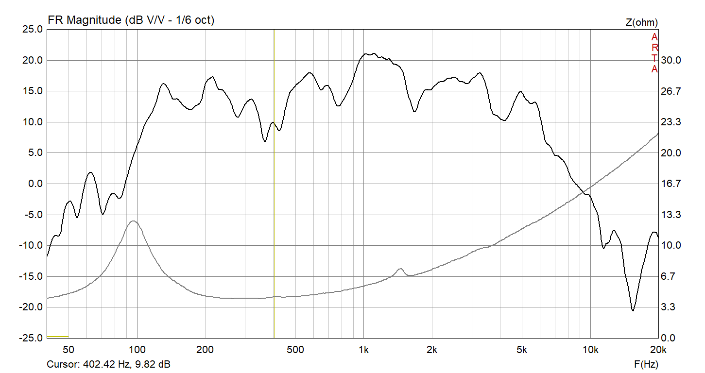

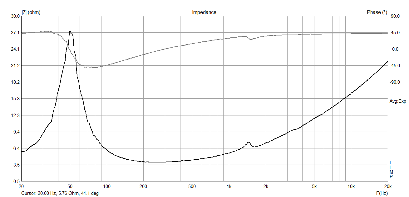

Импеданс FreeAir
Fs = 49.96 Hz
Re = 3.37 ohm[dc]
Le = 100.93 uH
L2 = 388.27 uH
R2 = 11.17 ohm
Qt = 0.39
Qes = 0.45
Qms = 3.11
- По полосам с фильтром измерять не захотел, корпус заполнен чистейшей стекловатой, от которой зуд страшный, даже медицинские перчатки не помогают.

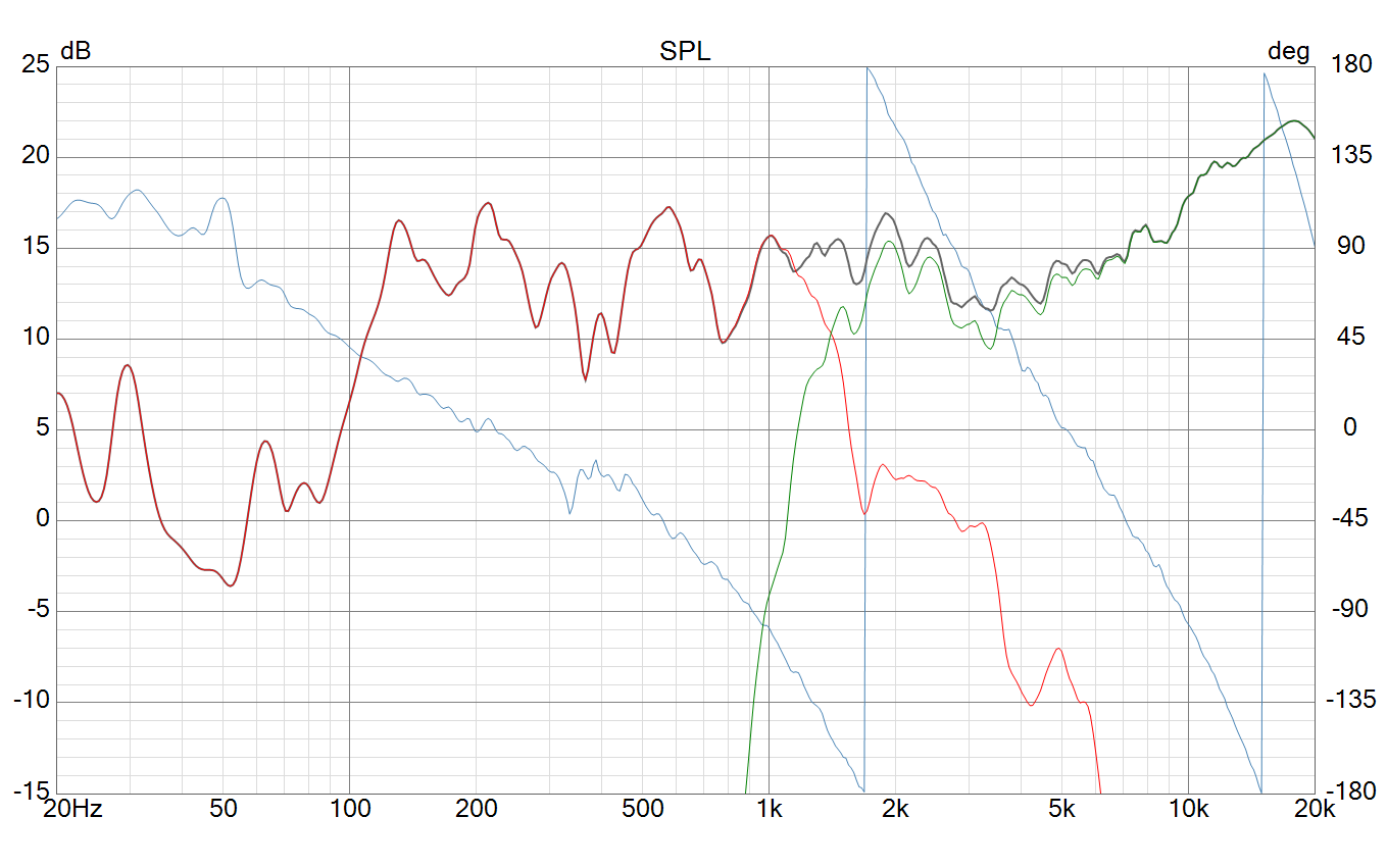

Модель из VituixCAD

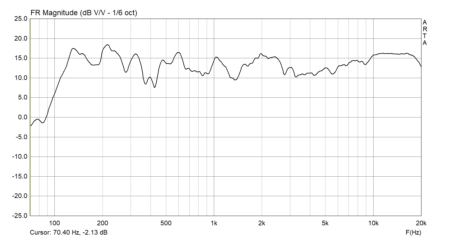

P.S. А так да, реально очень низкий раздел полос ~1600Гц
P.P.S. Толщина стенок корпуса 15мм, фанера!

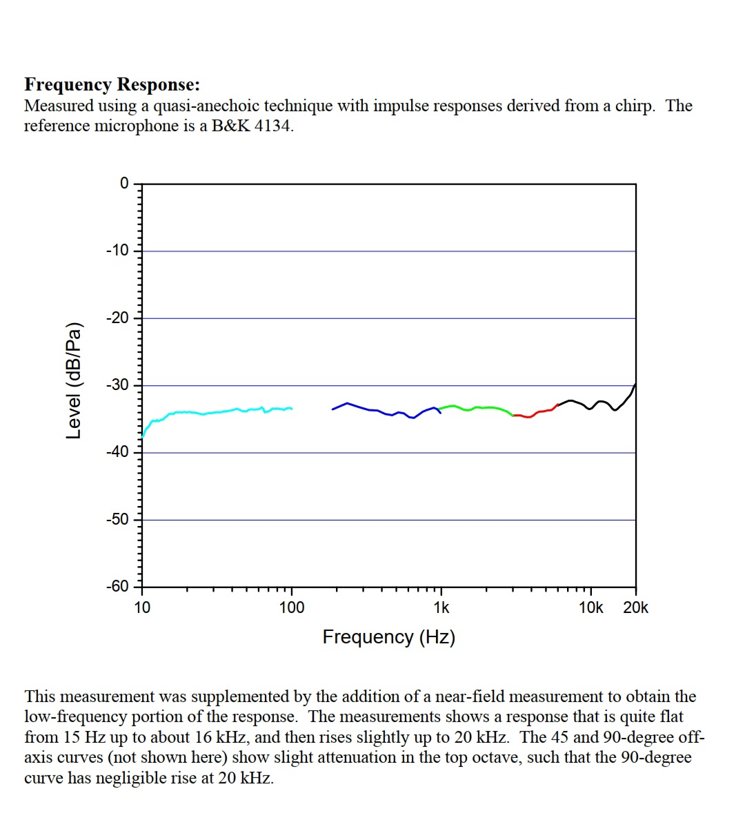

Магазинный буклетик выглядит как то так:
Как и чем измерялось у Canton мне не знамо, да и опят же, 45 лет прошло с даты их выпуска.
Смутила катушка 0,680 мГн для 4-х омного динамика и 1600 Гц раздела. Там минимум 1,5 мГн надо бы. Зато ёмкость после катушки 80 мкФ "вп@др0лили", почти, как в Эс-90. Если стекловата в зазор попадёт, плохо звуку будет

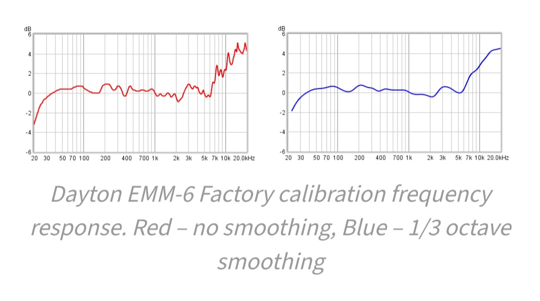

Похоже на микрофон
Нашел таки, вот с Димой (LDS) сравнивали разные микрофоны на одной и той же головке. Показания микрофона практически идентичны, дикий задир по ВЧ у Canton, это похоже реально фишка такая у производителя, добавить типа "детальности"!
На графике спад .
Даже если впритык задир есть, то не настолько .
Там в сравнений выше 15К ничего
нету .
Вот в сети нашёл
Wm61
Dayton Emm - 6.
Но это не точно 😁
Тут же дело не в том, что выше 15кГц, что то есть или нет, я про само поведение кривой АЧХ, ну не может же так быть, что на 4А-28 (замечу, головка одна и та же) два абсолютно разных микрофона с разными капсюлями ведут себя одинаково в диапазоне 5-15кГц А вот на ВЧ в последних моих темах, стремительный подъем вплоть до +10дБ, со стартом на 5кГц
Если у тебя кошерны wm61 в чем я сомневаюсь ( отсюда можно объяснить разность/одинаковость поведения капсулей с алика ) .
То задир на вч именно после 15К - должен быть, смотри на графики .
Небольшой задир после 15-ти на +3-4дБ он там есть, но я про тенденцию говорю которая наблюдается на текущих и предыдущих Canton, где подъем начинается на 5кГц и с довольно большим углом подёма.
Короче говоря, ладно, будем думать, я сейчас пытаюсь отстоять ситуацию, почему брошюра 45-ти летней давности не совпадает с действительностью. Может психону да куплю новый заводской микрофон, но это не точно!
Если хвост опустить на децибелов 5 как на графике емм-6 , то что похожее на родную ачх и получетса .
Опусти хвост и замерь с метра обрезав импульс ( окно ) .
Кстате ты AC с грилем мерил ?

ФВЧ-4 накантонили для дико крутого среза и низкой частоты раздела, красавцы. На частоте резонанса твиттера (1,2к) уровень ВЧ полосы -10дБ от среднего, переборчик. На заводском графике на частоте 1,2к КНИ=3,6%, долго думаем, от чего smile_1
(В модель фильтра в симуляторе добавьте активные сопротивления электролитических конденсаторов (не измеряли?))
Почему резонансная частота мида 95 Гц, а резкий срез со 120? И почему срез такой резкий? С заводским рисунком - то же самое :oops:
ЗЯ, оптимальная добротность, а -3дБ на частоте 95 Гц и не пахнет!
Там и на практике при 2.83В/м так же видно шишаку гармоник на 2+%
Но опять же, я не знаю почему, но не могу сказать, что они так плохо звучат из за такого выстрела гармоник на стыке.

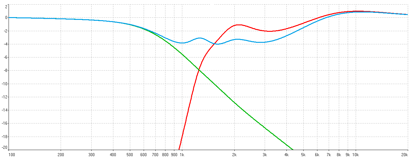

Подобрал схемы замещения #183 и #184 , забросил в симулятор. Есть все признаки аудиовредительства.
АЧХ полос по напряжению и приблизительная суммарная АЧХ по напряжению (в предположении, что АЦ динамиков находятся на равной глубине от передней панели; на самом деле АЦ НЧ динамика - глубже, и зона 1,5...4к - сфазирована тоже лучше):
Полярности динамиков - в фазе. Короче, частота раздела совпадает с резонансной частотой ВЧ динамика, а специфическая АЧХ ВЧ полосы усугубляет особенность АЧХ ВЧ динамика (ямку 3...4к).
Всё потому, что захотели выпендриться и сделать очень низкий раздел. Аплодируем стоя.
