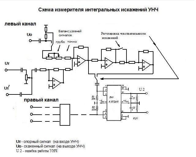

Численные методы оценки искажений акустических сигналов в КП.
Для того, чтобы АС точно воспроизводила сложные по форме звуковые сигналы нужна ровная АЧХ и ФЧХ. И даже, если у нас будут почти идеальные АС, то в реальной КП за счет переотражений и интерференции между П и Л каналами и их сигналами от АС звук будет совсем другой. Форма сигнала сильно изменится. Особенно сильно может меняться именно форма переднего и заднего фронта импульсного сигнала. В КП фронты сигнала формируются прямой и приходящими переотраженными волнами. Амплитуда и форма фронтов при этом могут существенно меняться, в основном, на отрезках времени первого и последующих переотражений, примерно через 2-5 мс. И тут нужно понимать, что высокоточные методики оценки формы сигнала, например фронтов импульсного сигнала в УНЧ и в точке прослушивания должны существенно отличаться.
Например, метод описания и оценки точности повторения формы сигнала в УНЧ с помощью расчета СКО ( https://ru.wikipedia.org/wiki/Среднеквадратическое_отклонение https://studref.com/693314/tehnika/otsenka_tochnosti_sistemy_srednekvadraticheskoy_oshibke ) сигналов на входе и выходе УНЧ нельзя в лоб применять для оценки точности сигнала в точке прослушивания по сравнению с входным сигналом от источника из - за существенных фазовых сдвигов сигналов на отдельных частотах. Так, например сдвиг по фазе на 180, на отдельных частотах относительно сигнала на входе, будет давать огромные систематические ошибки и большой уровень СКО, который никак не будет соответствовать психофизиологическим особенностям слуха человека замечать те или иные виды искажений на реальных музыкальных сигналах.

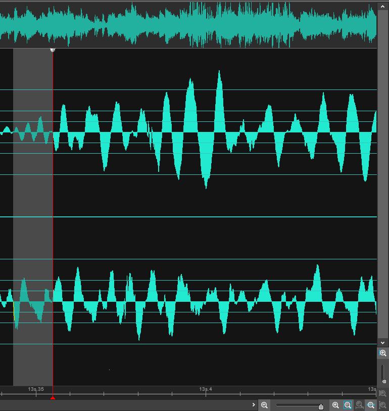

Именно форма огибающей сигнала как раз и несет в себе информацию о точности звучания импульсных звуковых сигналов от разных инструментов, когда звуки в точке прослушивания улавливается ушами человека и дешифруется в мозгу человека.
И, если огибающая реализации хорошо повторяет форму реализации огибающей сигнала оригинала от источника, и возникает эффект натуралистичности или точности работы звуковоспроизводящей системы.
Когда я говорю про огибающую, это что-то вроде АМ модуляции в радиосигналах - линия соединяющая максимумы быстрых колебаний в положительной и отрицательных значениях уровней этих колебаний.
Чем менее искажена огибающая в ВЧ радиосигналах, тем более качественный звук можно получить на выходе АМ детектора в радиоприемнике. Похожий механизм, на мой взгляд, и у человеческого слуха.
Он работает, в основном, по анализу формы огибающей звуковых сигналов, чтобы распознать особенности звучания тех или иных инструментов и их особенностей звучания, связанных не только со спектральным составом сигналов, но и со скоростью и формой нарастания их фронтов.

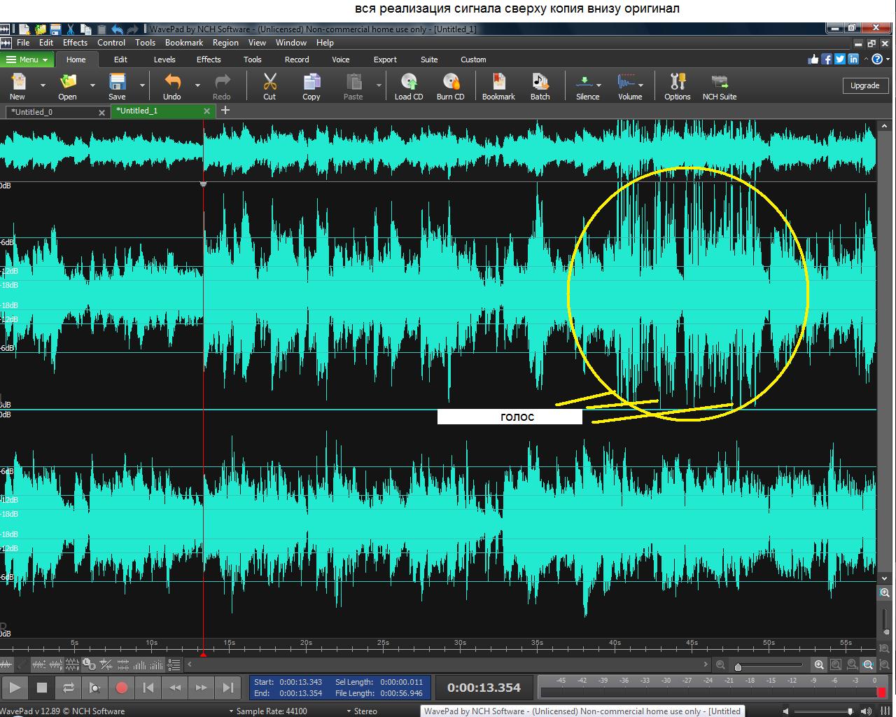

А саму методику по расчету точности совпадения огибающих можно применить на основе методов корреляционного анализа двух процессов (по канально - в П и Л канале) или тот же механизм расчета СКО, но уже не по мгновенным значениям отсчетов, а по отсчетам на верхней и нижней частях огибающих в одни и те же моменты времени, чтобы исключить вышеописанные большие систематические ошибки при небольших фазовых сдвигах отдельных частотных составляющих.

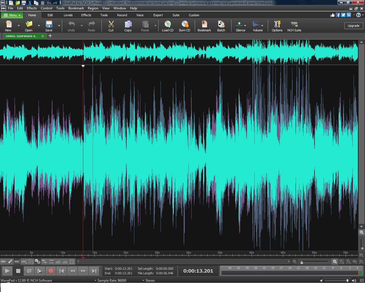

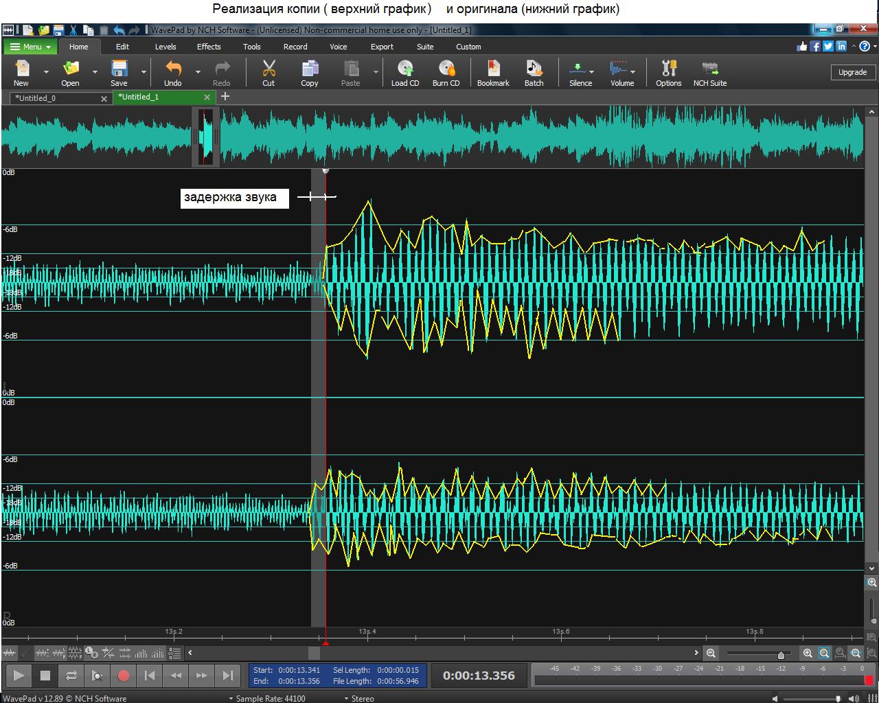

Понятно, что при использовании корреляционного анализа нужен процесс подгонки во времени двух сравниваемых по форме огибающих и тут критерием точной подгонки может быть критерий максимума сигнала (коэффициента) корреляции, например при перемножении и интегрировании верхней и нижней огибающей у сигнала оригинала и огибающей у искаженного сигнала в точке прослушивания ( после энергетической нормировки сравниваемых сигналов - это уровень при котором площадь сигнала между огибающими в одном сигнале равна площади сигнала между огибающими в другом сигнале).
Такой процесс может быть автоматизирован при обработке данных записей реализаций двух сигналов, имеющихся например в виде файлов или хранящихся в оперативной памяти компьютера при работе такого вычислителя.

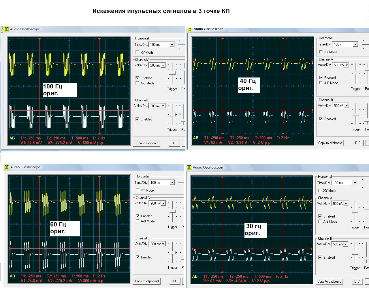

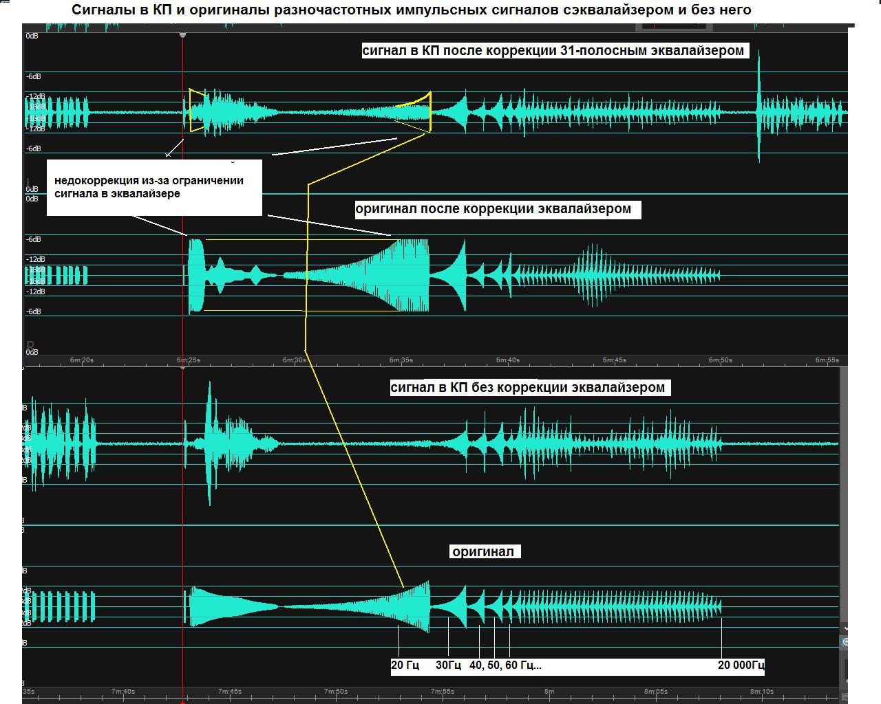

А в качестве тест-сигналов для таких измерительных систем лучше всего использовать, например пачки широкополосных сигналов типа пачек, заполненных меандрами разных частот и уровней, сигналами треугольной формы или сигналами мультитона. Причем тут можно менять скважность и частоту таких пачек, чтобы выявить искажения, связанные, например с температурными эффектами - инерционно нелинейные искажения (ИНИ).
На картинках ниже поясняется этот метод. Видно насколько сильно может изменяться форма огибающей и форма переднего фронтов у импульсного сигнала.
Форма импульсных сигналов прог. RMAA5.5 в КП с экв. и без 3 точка ВЧ микр. 0.jpg тестовая запись АЧХ АС.jpg Искажения импульсов АС+КП 3.jpg Искажения импульсов АС+КП 2.jpg Искажения импульсов АС+КП.jpg Разрешение импульсных сигналов в КП.jpg оригинал и акустическая  копия 2.jpg оригинал и акустическая  копия 1.jpg Переходные характеристики.jpg Отличия реализаций 2.jpg Отличия реализаций 1.jpg все реализации сигнала и копии примерно с одинаковой энергетикой.jpg копия и оригинал график 2 с огибающей импульса.jpg копия и оригинал в увеличенном масштабе 3.jpg копия и оригинал в увеличенном масштабе 2.jpg копия и оригинал в увеличенном масштабе.jpg копия и оригинал график 1.jpg

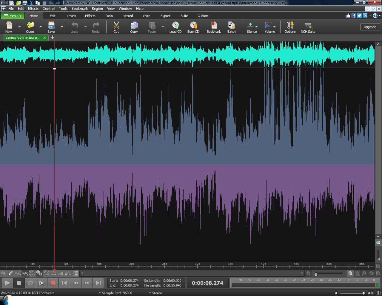

Расчет СКО, например при сравнении точности работы УНЧ, начинается собственно после оцифровки реализаций, или использования уже готовой оцифровки в системе в виде отсчетов (данных цифровых потоков) значений сигнала на реализациях во времени в соответствии с теоремой Котельникова.
И после временной и энергетической синхронизации и нормировки оригинала, и искаженного сигнала, начинам вычислять СКО в виде следующих действий:

Также делаем и для огибающих, но уже ищем разности не по мгновенным значениям отсчетов у реализаций сигналов, а по отсчетам на огибающих в оригинале и искаженной копии. Как это сделать, я сейчас не скажу сходу - очевидно что нужен какой-то этап экстраполяции, чтобы построить такие графики для положительных и отрицательных полуволн сигналов и потом их сравнивать уже по описанной выше методики расчета СКО.
Поскольку верхняя и нижняя огибающие могут быть разными, то дополнительно усредняем и их СКО.
Например по верхней огибающей у нас СКО получилось 0,2, а по нижней 0,26. Считаем среднее 0,23 - это СКО в для данной точки прослушивания. В другой точке, допустим, мы получили СКО= 0,14. И говорим, что во второй точке звук существенно точней, чем в первой и т.д.

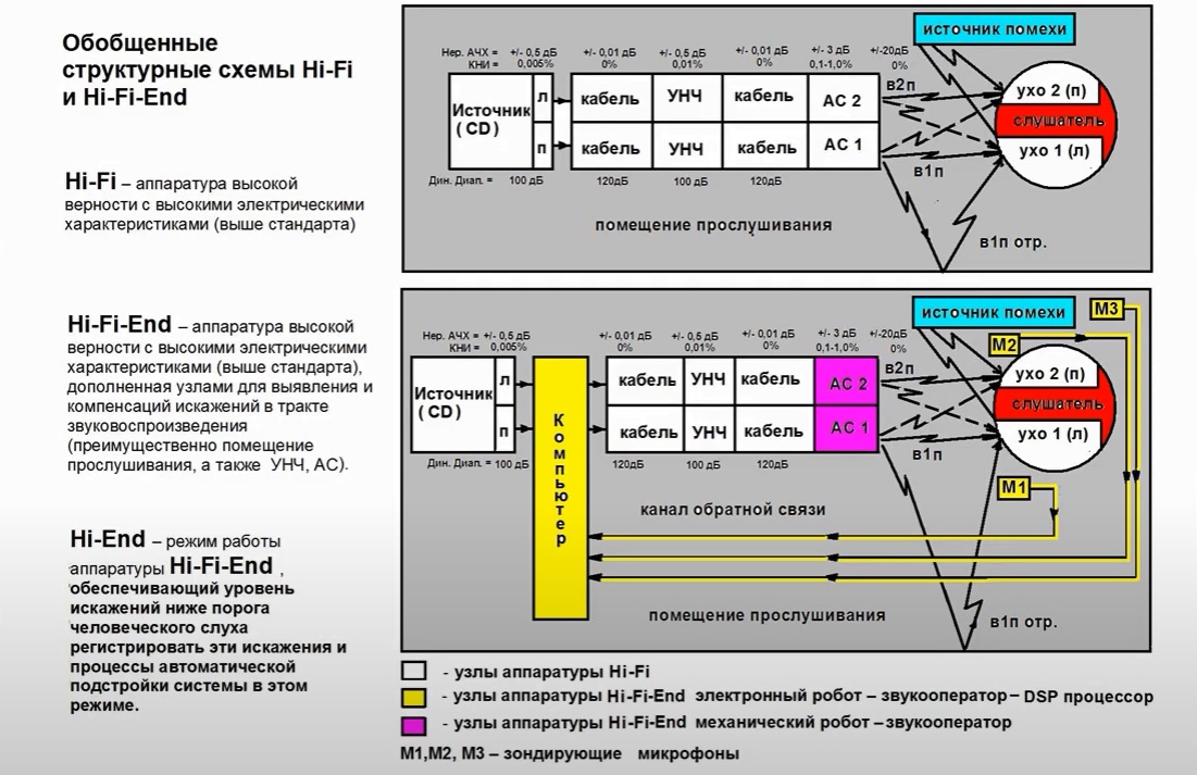

Для систем среднего и дальнего поля, АС, или точней, всю звуковоспроизводящую систему нужно дополнять системой автоматического регулирования АЧХ с установкой зондирующего микрофона(ов) в точке прослушивания (в районе головы или ушей слушателя) и с относительно большой постоянной времени регулировки АЧХ и ФЧХ, чтобы получить в точке прослушивания точный звук. Помимо автоматической регулировки АЧХ можно также регулировать и Ф(В)ЧХ сигнала в точке прослушивания. При этом становятся не важны ни тип УНЧ ни свойства динамиков или АС с пассивными или активными фильтрами. Обратно зеркальные преобразования и АЧХ и ФЧХ такие системы могут делать сами и полностью автоматически. Если слушатель пересел, например с одного места прослушивания в другое место, то такая система автоматически, допустим за 3-15 сек может настроить все параметры и характеристики в оптимальный режим, близкий к идеалу. Например, настроить АЧХ с точностью до +-0,5-3 дБ, а ФЧХ с точностью до +-10 град. для данной точки прослушивания, если возможности УНЧ и АС позволяют, в принципе, это сделать.
Такие автоматизированные системы могут работать в реальном времени и не только по специальным тест - сигналам, как аналоги Тринов аудио или Дирак https://www.audioholics.com/audio-technologies/trinnov-waveforming , а по самим сигналам музыки. Поэтому эти системы можно рассматривать как роботов - звукооператоров или умные, самонастраивающиеся системы с комплексной, многокольцевой обратной акустической связью с ИИ. Без таких устройств систему звуковоспроизведения в 21 веке, на мой взгляд, уже нельзя относить к системам настоящего High-End класса, как систему высшего уровня сложности или точности воспроизведения звуков в КП со случайными параметрами. А для реализации полнопараметрической системы настоящего High-End - Hi-Fi класса, необходимо вышеописанную систему также дополнить узлами автоматического подавления внешних акустических шумов и помех для точки прослушивания.
Но подобные системы невозможно сделать очень дешевыми и общедоступными для основной массы слушателей. И в плане доступности и дешевизны, системы ближнего поля сейчас имеют явные преимущества перед всеми известными в звуковой технике аналогами.

А про упрощенную методику измерения искажений с помощью вычитающего устройства на хороших ОУ (аналог метода анализа искажений с расчетом СКО) я уже тут рассказывал как-то. Можно использовать такой измеритель. А в качестве регулятора задержки можно использовать корректор задержек в любом домашнем кинотеатре или в современной авто магнитоле с DSP процессором, например такой девайс. https://www.drive2.ru/c/661877688570484899/?ysclid=m9bltkjkhy670114099 https://www.xn--80aeatqv1al.xn--p1a...ing_wp_cron=1744644845.4180610179901123046875
С его помощью можно анализировать какой УНЧ работает точней, поддавая на его входы сигналы от источника и сигналы с выхода УНЧ на различной мощности их работы и нормируя регуляторами уровни к одному стандартному сигналу на входах такого устройства, например в 1 или 2 В.
Этим прибором можно оценивать и точность звука (акустического сигнала) в точке прослушивания в любой КП, если добавить по входу опорного сигнала регулируемую задержку сигнала, которые легко можно определить по предварительным тест - сигналам, в виде коротких импульсов, повторяющихся допустим с периодом в 0,5-1с. Контроль точности задержки проводим по двух лучевому осциллографу когда импульсы совпадут в ноль.
