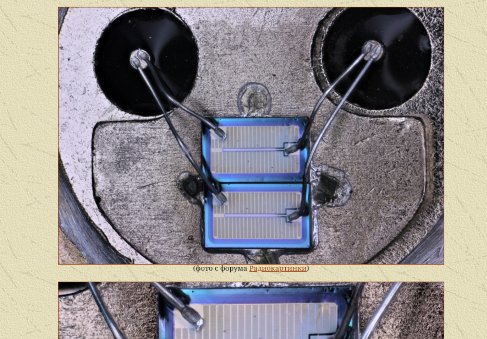

Интересно, если у 903-х внутри три кристалла 303-х почему у них максимальное напряжение сток-исток на пять вольт меньше, а затвор-исток так вообще в два раза?
отобраны, с током за 500ма.

В 903 -ем 3 шт. 901-х.

А кто сказал, что ТРИ, а не 33 или 333? Там- много. Сколько- есть способ. Вскрыть и посчитать
Полевики, вроде рекомендовали пару вместо одного 904 ставить.
момент... Да, 902й латерал судя по ВАХам, но по мощности вшивенький.

Допустимая мощность на стоке 903-х 6 Вт. Пусть даже то что корпус больше, но вряд ли там три КП303 или КП302.

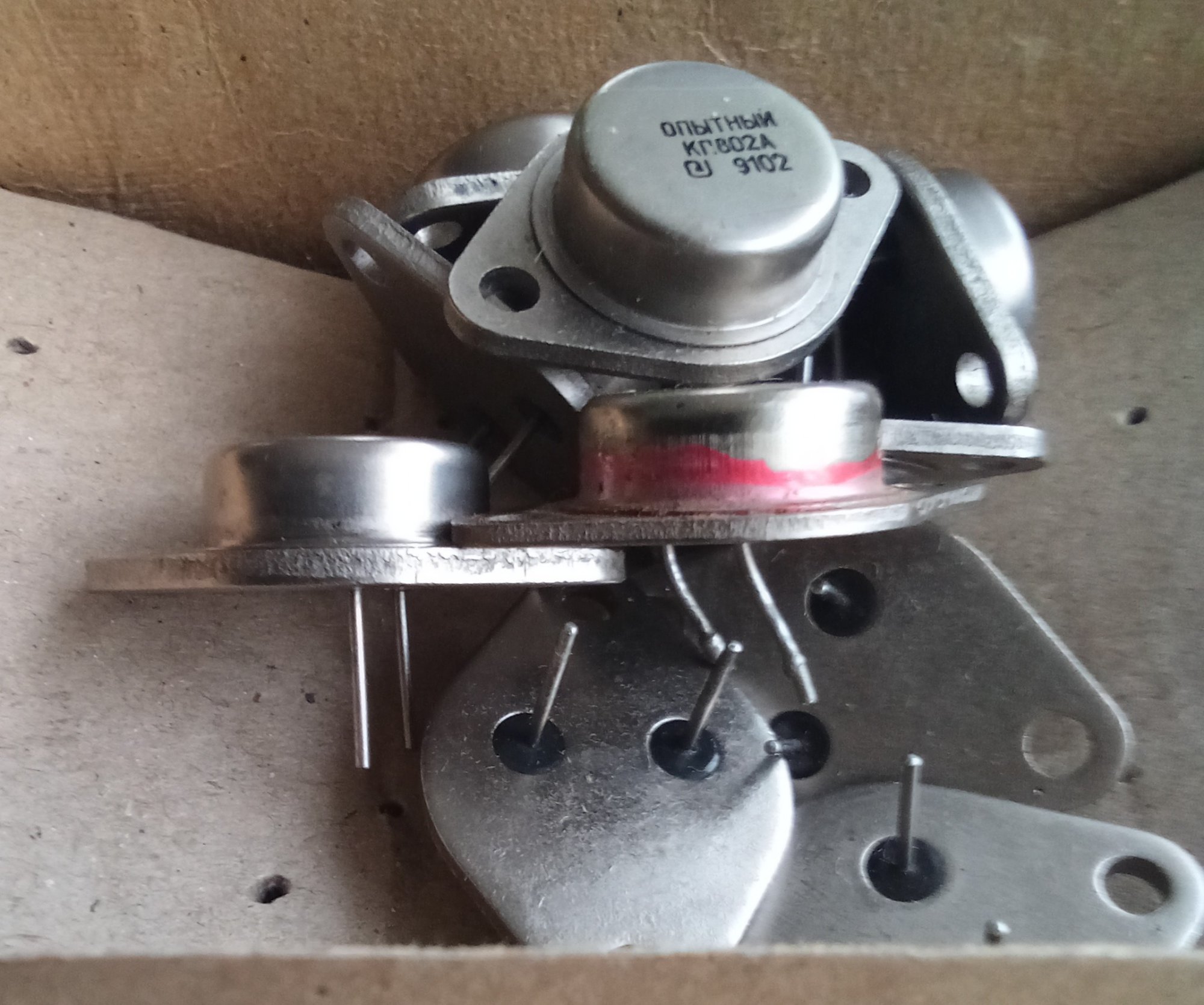

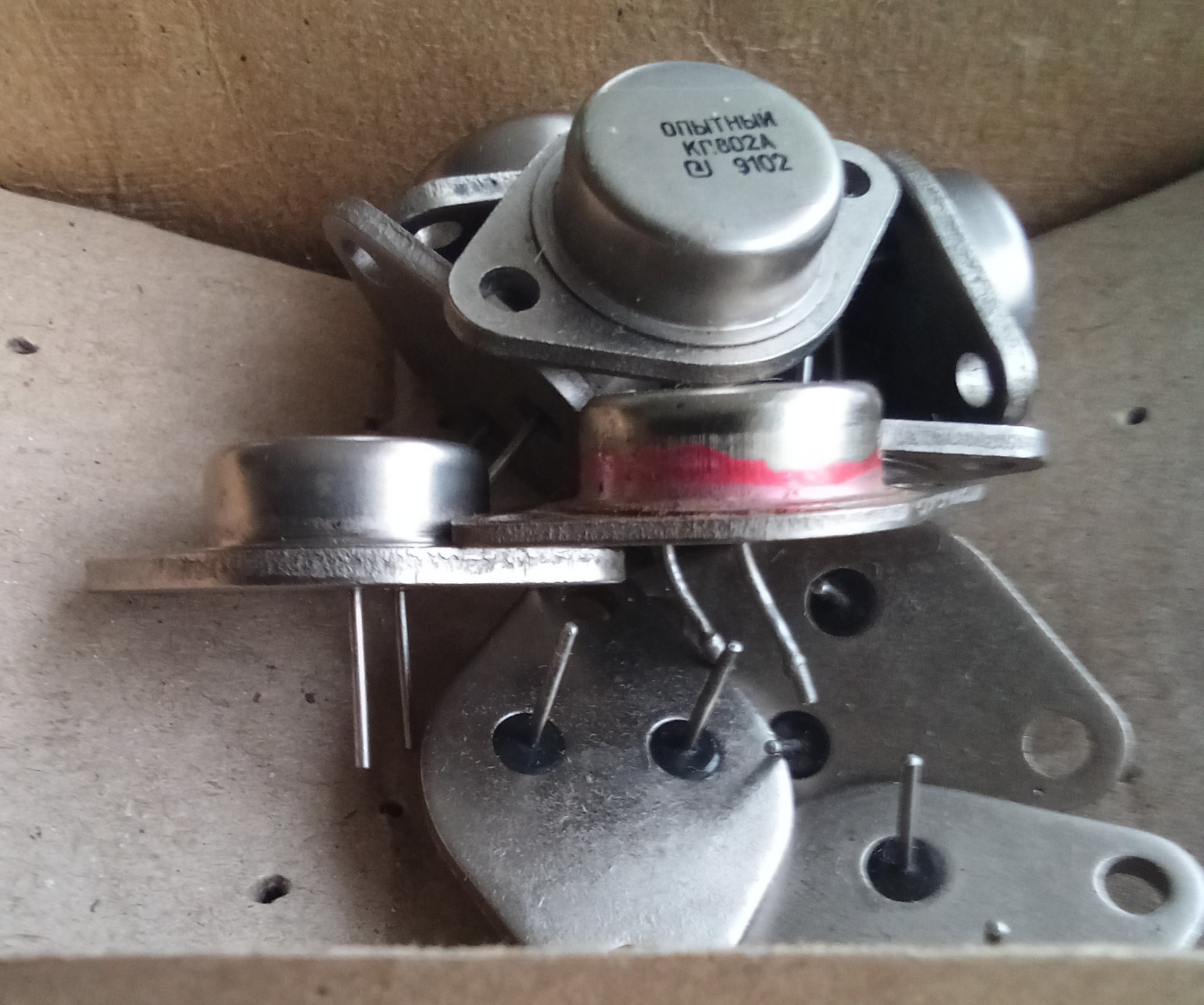

Что характерно, основание у КП802А не просто пластина, а целая плита, толщиной около 2,5 мм.
На фото сравнение с КТ838А, где пластина миллиметра полтора.

Магнитом проверьте, из чего эта плита. Вполне может оказаться из аудиофильской стали

Естественно, что стальная плита, без проливки меди по центру.
Но ее толщина внушает уважение.
К тому же, не собираюсь издеваться над транзисторами, используя на предельных режимах.

Толстые подложки позже уменьшили для лучшего отвода тепла, но не похоже, что это помогло.

Скорее вышло наоборот. Зато сэкономили кучу железа. Экономика была экономной.

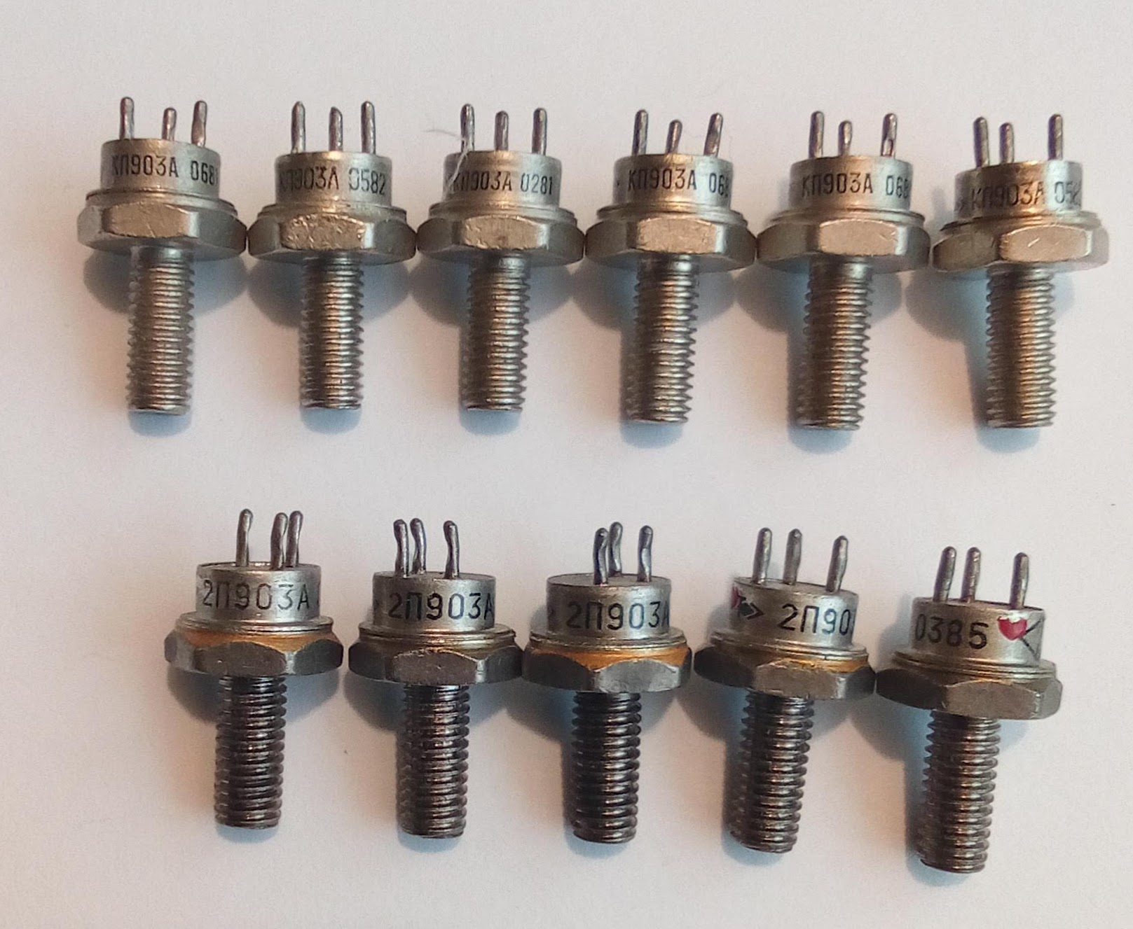

Прицепил фото крупным планом "белых" КП903А, и "жёлтых" 2П903А. Эти на меди.

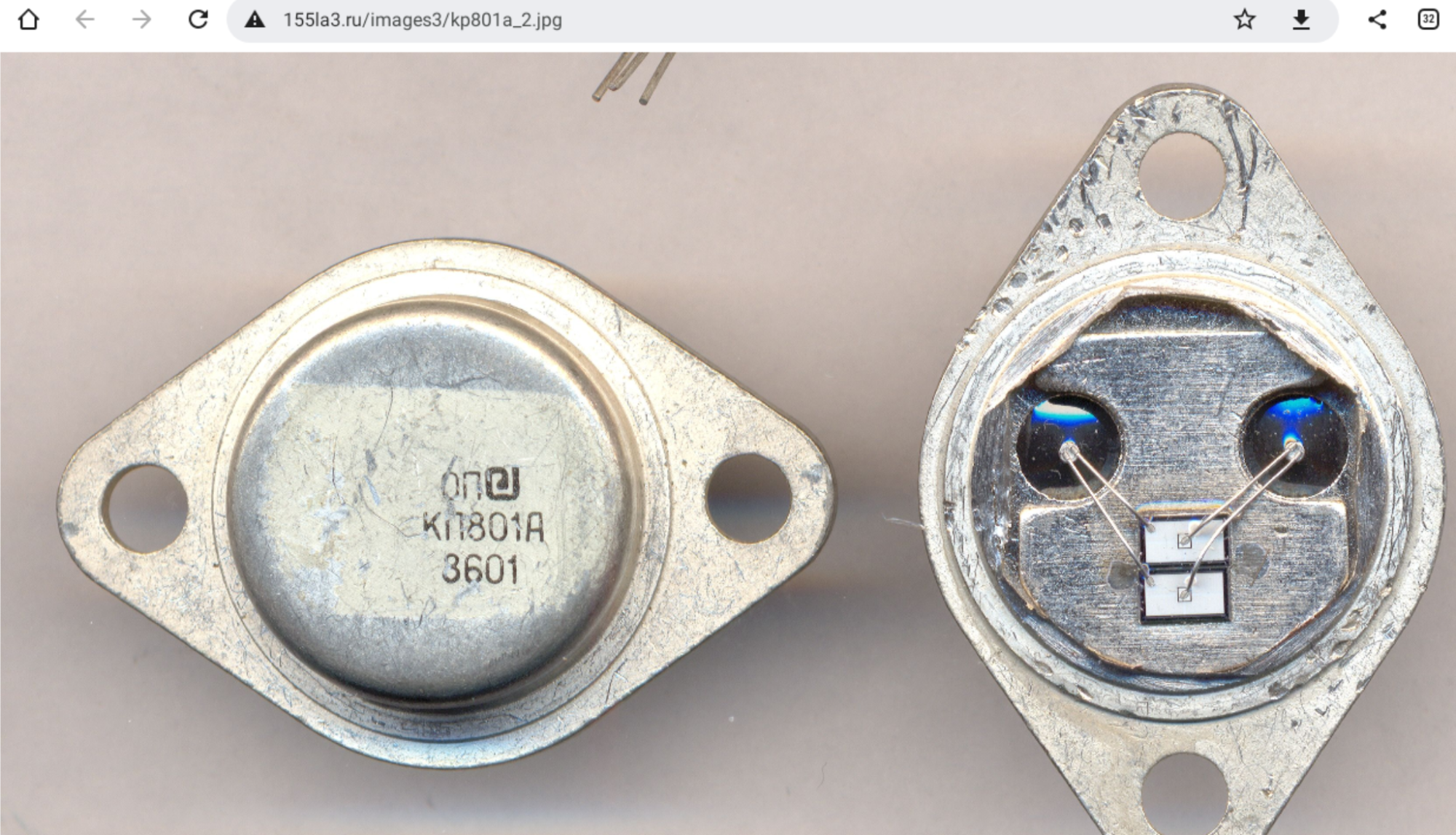

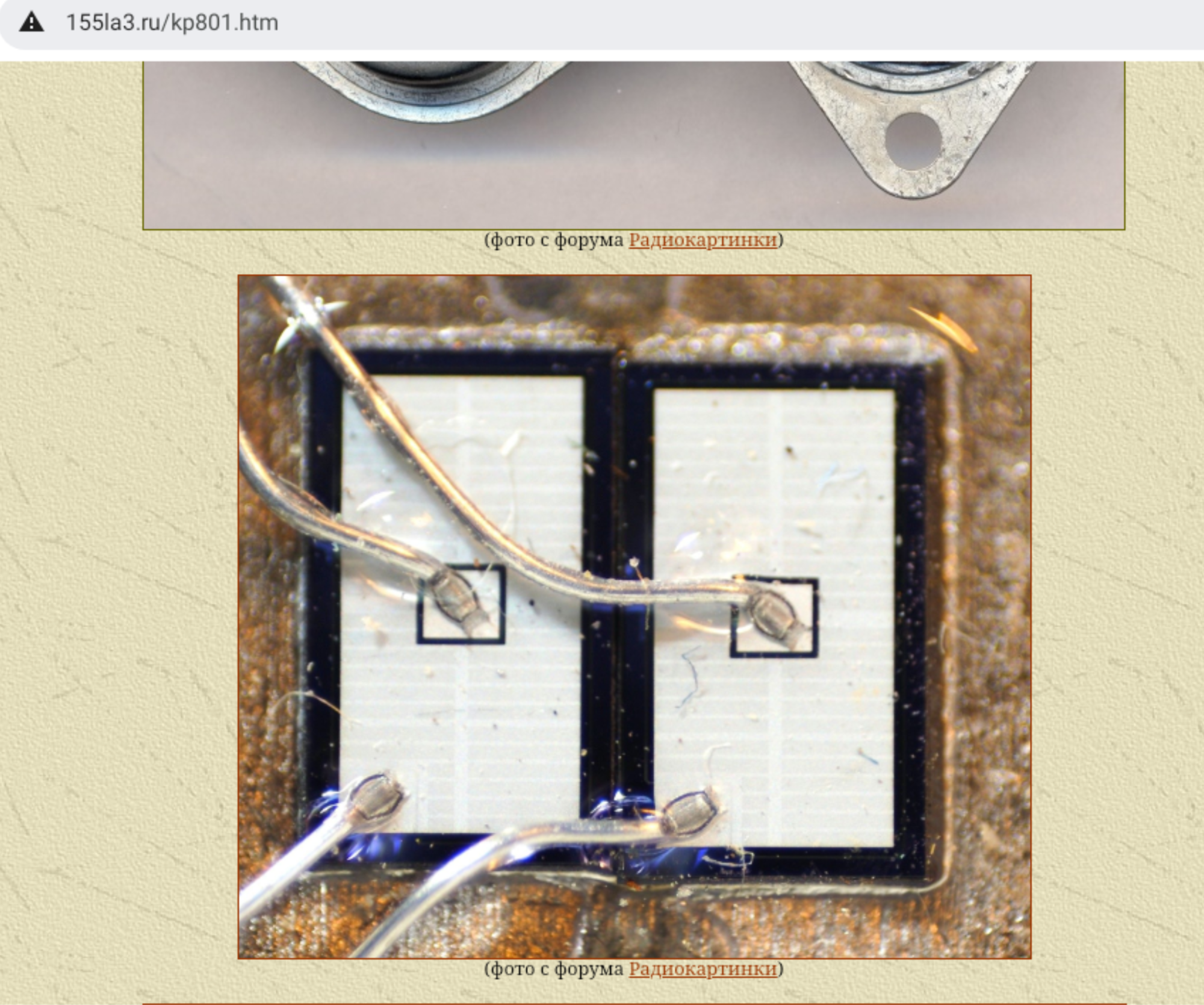

Медь в виде вставки, над железом. Тепло отводится от кристаллов на большую часть железного основания. Раньше были варианты корпусов с проливкой меди насквозь. Но и так хороший вариант.
Примерно такой же конструкции первый отечественный СИТ КП801, тоже двухкристальный.

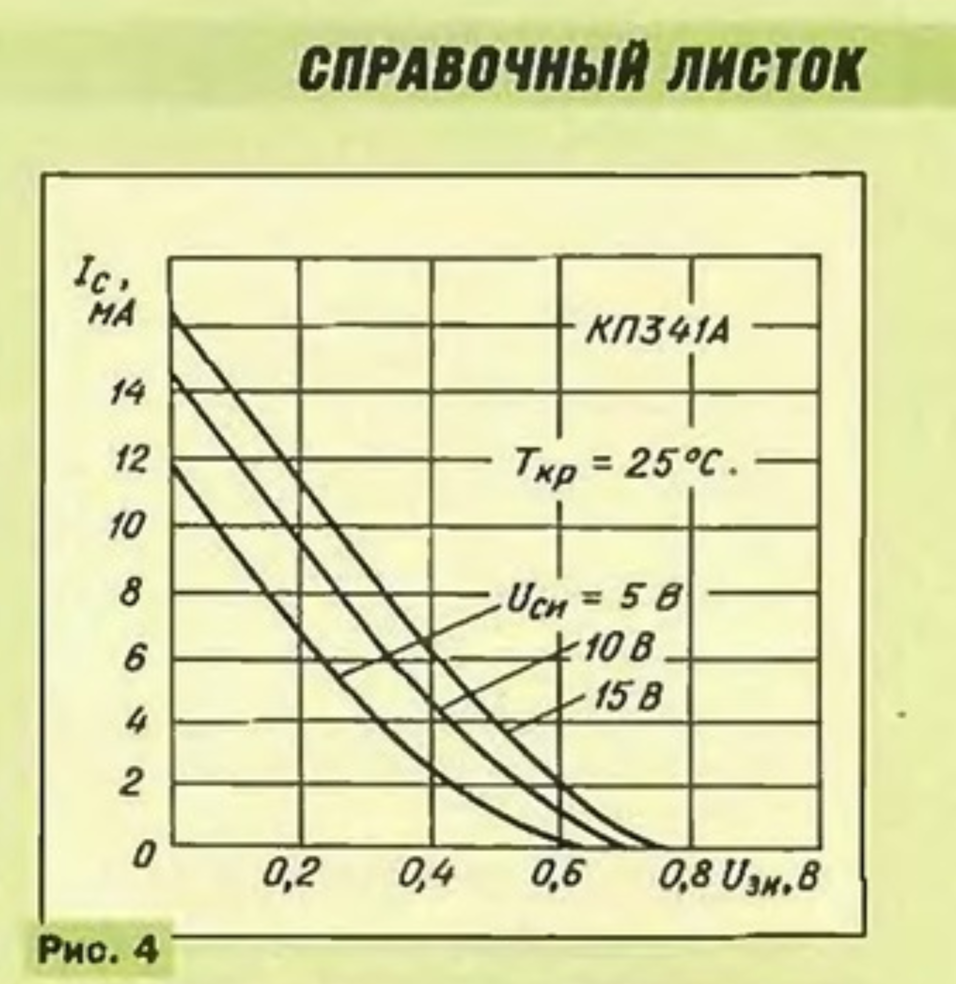

Пересчитал сток-затворные справочные характеристики КП341А в стоковые.
Выбрал рабочую точку тока стока 4,7 мА при Ucи=10 В.
Коллеги, какое будет по ним мнение?

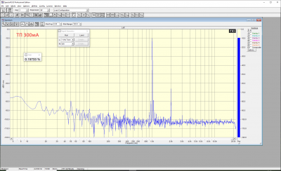

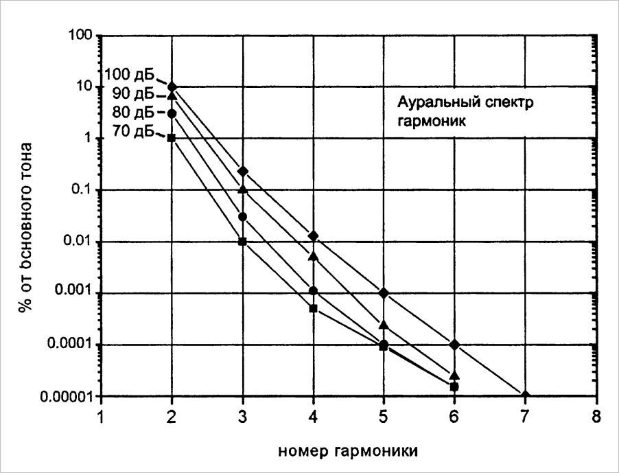

Цирклотрон КП1 с выходом на "ключевых" IRFP150N, измерение спектра при 1 Вт на 8 Ом.
Анализируем спектр по его заметности на фоне ауральных гармоник, при разном уровне звукового давления на месте прослушивания.
Вывод - гармоники усилителя намного ниже порога заметности при уровне звукового давления на месте прослушивания от 80 дБ и выше.
При уровне 70 дБ спектр усилителя по третьей и четвертой гармоникам того же порядка, что и ауральный. Но при такой громкости внешняя звуковая помеха вполне может быть громче музыкального сигнала. Шум и помеха в самом усилителе маскируют, скрывают четвертую и более высокие гармоники.
Окончательный вывод - искажения усилителя незаметны на слух.
Вопрос, какими должны быть источник и АС, для работы в таком тракте.
Уровень звукового............Кг2, %...................Кг3, %................Кг4, %.............Кг5 %...........Кг6 %..............Кг7 %.
давления, дБ
100........................................10%..............….....0,25%.................0,12%.............0,001%........0,0001%........0,00001%
90..........................................6-7%.....................0,1%...................0,005%..........0,00025%....0,00002%............-
80..........................................3%........................0,03%.................0,001%..........0,0001%.....0,000025%.......…..-
70..........................................1%........................0,001%...............0,0005%........0,0001%.....0,000015%...........-
Циркл.КП1...........................0,15%..................0,005%..............≤0,001%..............-..................-......................-

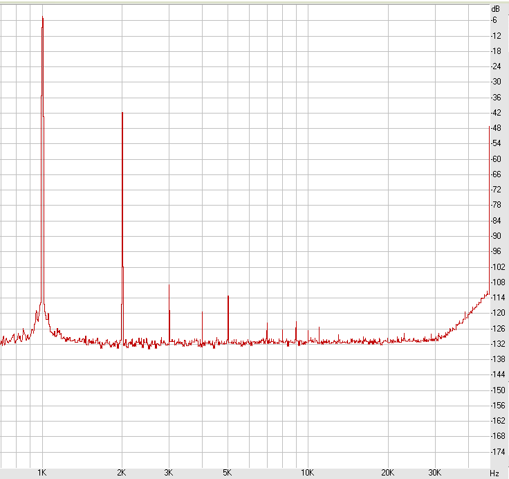

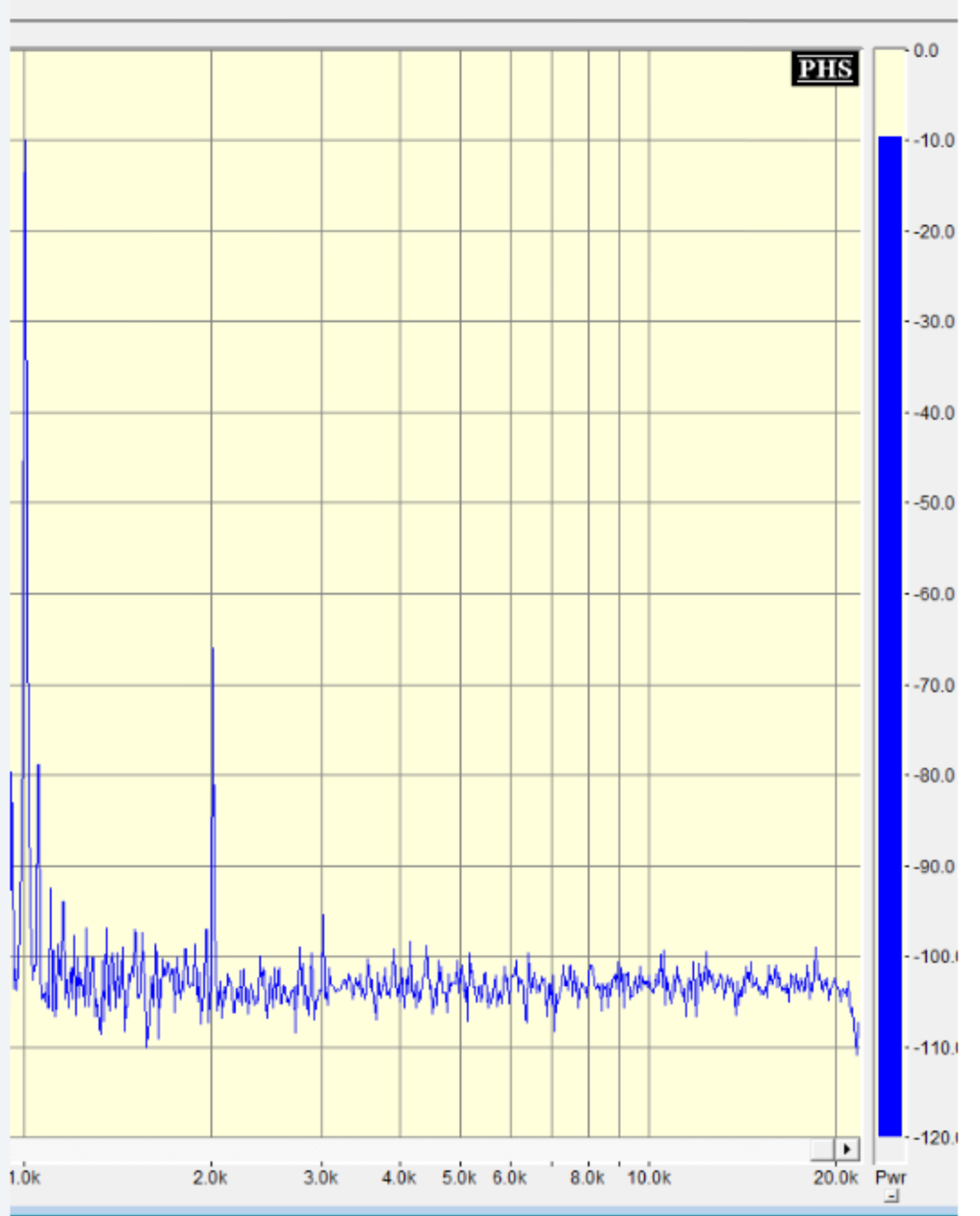

Проанализируем таким же образом спектр "случайного" каскода на мелких JFET из сообщения 3 этой темы.
По второй, третьей и четвертой он вполне маскируется ушными гармониками во всем диапазоне
указанных громкостей. А вот с пятой и седьмой стоит побороться, снизив их ниже уровня шума.
По крайней мере, есть база, есть теория и практика, позволяющая оптимизировать спектр наилучшим образом.
Выбором приборов, режимами, настройками.
И такой спектр вас не коробит?

А с чего этому спектру меня коробить? Что в нем не так?
Был бы шум на уровне -100...-108 дБ, то было бы не видно ни одной гармоники, с номером выше второй. В "лампах" обычно так и бывает.

Спектр собачий, ваше дело не согласиться. Мое дело- гавкнуть из подворотни.

Если гавкать по делу, то почему бы и нет.
Такой спектр выдал не настроенный каскод на маломощных JFET.
Никто ведь не падает в обморок от лампового усилителя с Кг 0,8%, если это одна вторая гармоника, и уровень выходного напряжения соответствует половине выходной мощности усилителя.
У каскода пентодный спектр со всем букетом пакостей. Хотя, чего уж там, народу нравится и не такое.
Для забавы присадите вторую до уровня минус 90 , вот ваш спектр и получшеет. А пока что , грустная картина.

Не вижу в упор пентодного спектра в примере выше.
И по теории, и по практике, что ламповый триодный каскод, что джфетный, все с большой второй, а остальными минус сто дБ, или ниже.
ВАХ пентодная.

Приведите реальный триодный, на лампах, с уровнем шума -128 дБ.
Сравним.
Обычно народ радуется торчащей второй, для чего, собственно, и делают ламповые SE.
Вторая уху по барабанной перепонке. 10% на уровне громкости 100 дБ не заметит.

Вторая по минус 40 и остальные по минус 128 , это хорошо? А где гармония ?
