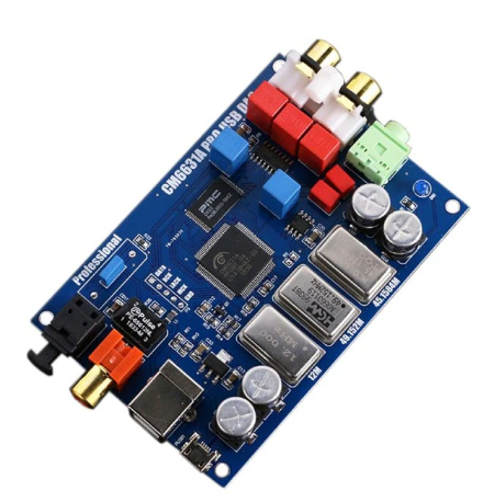

Аксакалы, а кто скажет чтонить разумное (доброе, вечное) про такой дивайс?
Как вариант про этот
СМ - это плохо, аманеро - хорошо, люся - плохо, бывает непропай, они паяют какой-то дрянью, которую паяльник не берет.
Года не прошло :) добрался я до этой люси. Задействована через USB
Нормальный дивайс, очень даже неплохо. За это время появился на усилителе регулятор громкости, вместо регулировки с компьютера. Мог бы и не появляться. Зато выяснился нюанс. Его надо устанавливать примерно на 3/4. Тогда и полный диапазон, и перегрузки нету. В общем поиграться слегка. Соотношение может быть другое, но точно не на полный газ.
Еще один момент: регулировка явно ступенчатая, и комфортная громкость бывает попадает между ступеньками. Чуть подыграть переменником на усилителе, и все становится на свои места. После этого нету надобности его даже трогать. Подожду маленько, чтобы окончательно убедиться, и припаяю обычный делитель по отслушаному результату.
Еще один приятный эффект от этой платки - она позволяет отсечь часть шумов с компа.
Следующий шаг - поменять стационарный комп на мини. В планах Mac-mini, а там как карта ляжет.

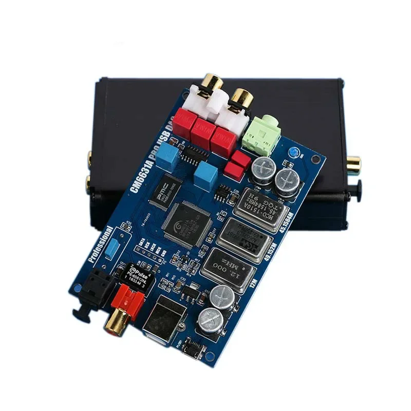

могу рассказать, на чем сердце успокоилось.
В качестве источника сигнала обычный стационарный комп с линуксом в качестве операционки. И та самая СМ6631.
Регулятор громкости усилителя застыл в одном и том же положении. Примерно 3/4 от максимума.
Пробовал другие ЦАП. Разница чисто виртуальная.
Чтобы было ощутимо лучше надо озаботиться другой акустикой.
Она влияет на результат гораздо сильнее всего остального.

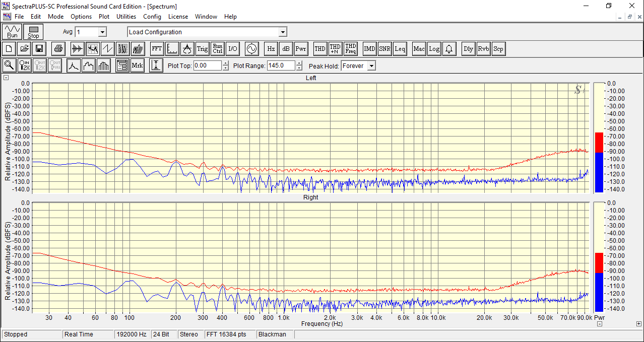

Вот так выглядит сигнал тишины (красная линия на эпюре) на выходе DeltaSigma-ЦАП MN35510 (в карусели JVC XL-MC222):
(начало фонограммы Dark Side of the Moon, до первого звука сердцебиения)
Синяя линия - шумы аналоговой части этого ПКД.
