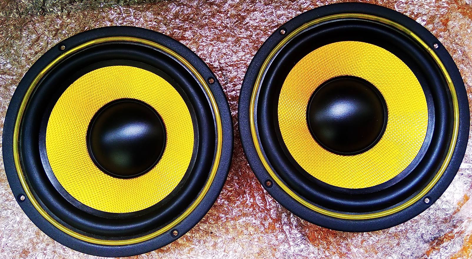

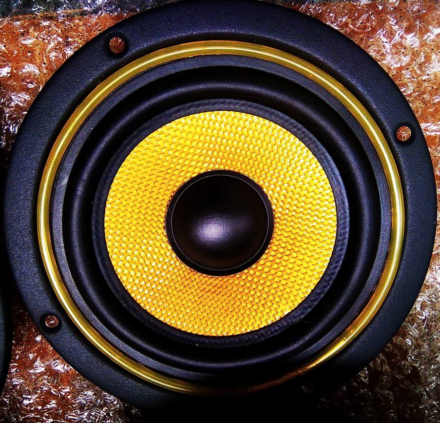

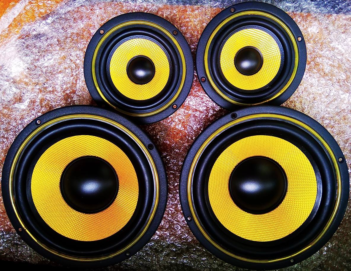

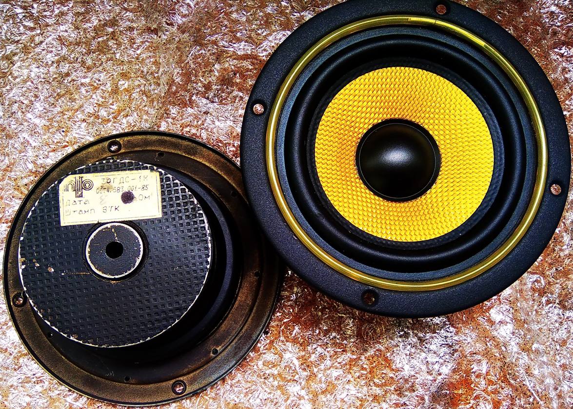

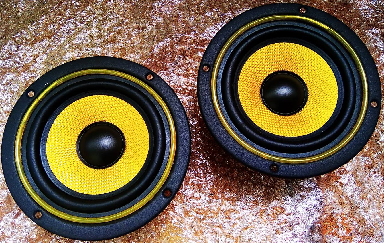

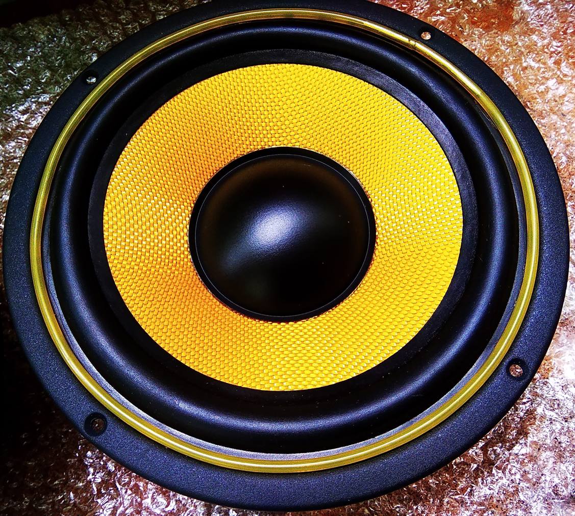

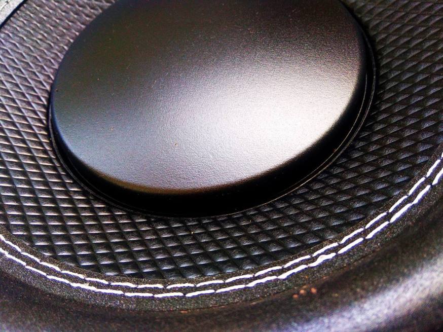

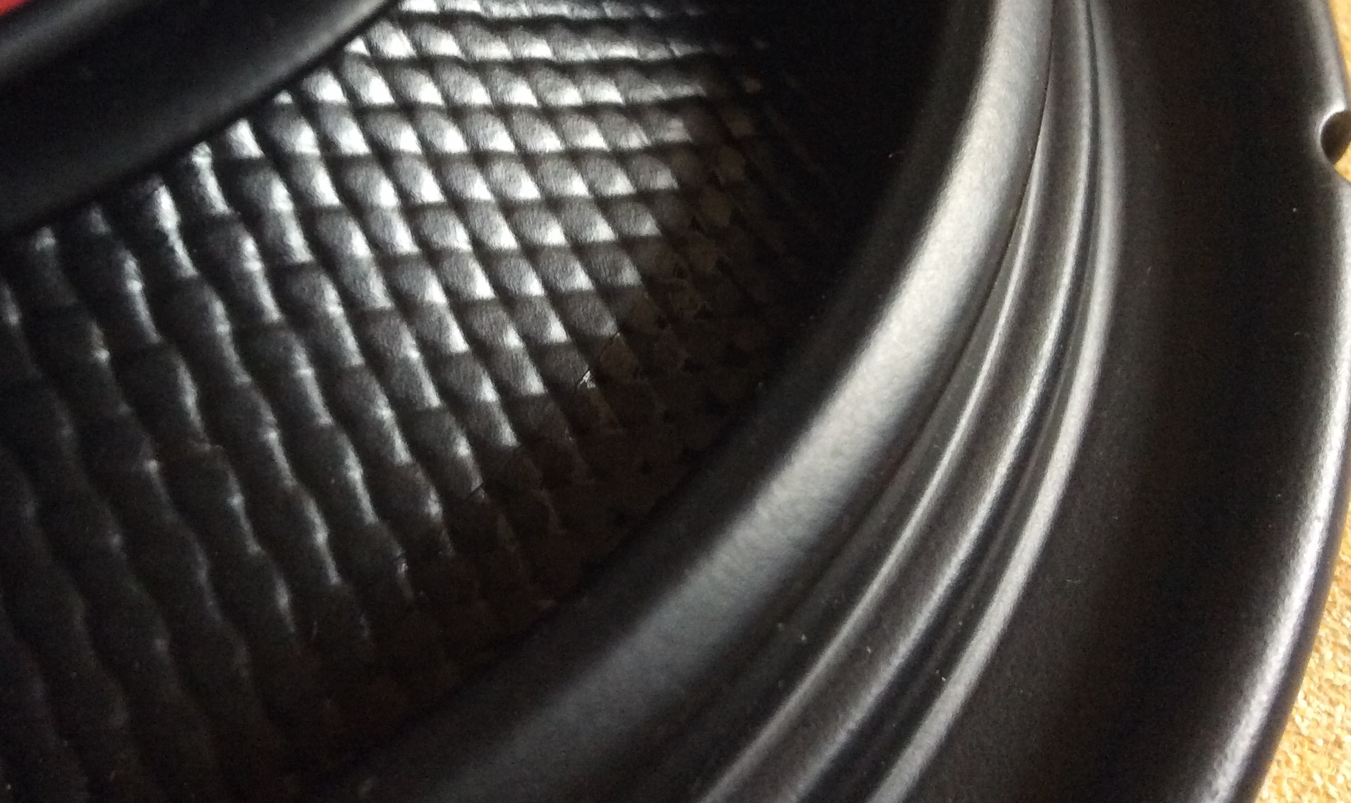

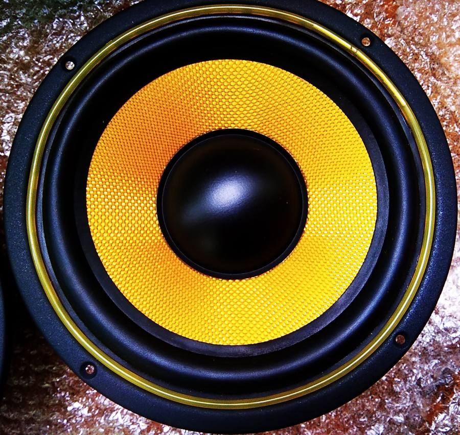

Кевларовый диффузор с подвесом. На самом деле дифузор не совсем кевлар на сколько я знаю. Бывает как желтого, так и черного цвета. Параметров до и после нет.
75 ГДН-1К: https://ldsound.info/75-gdn-1k-8/
IMG_20230329_130008-min.jpg IMG_20230329_130018-min.jpg IMG_20230329_130032-min.jpg

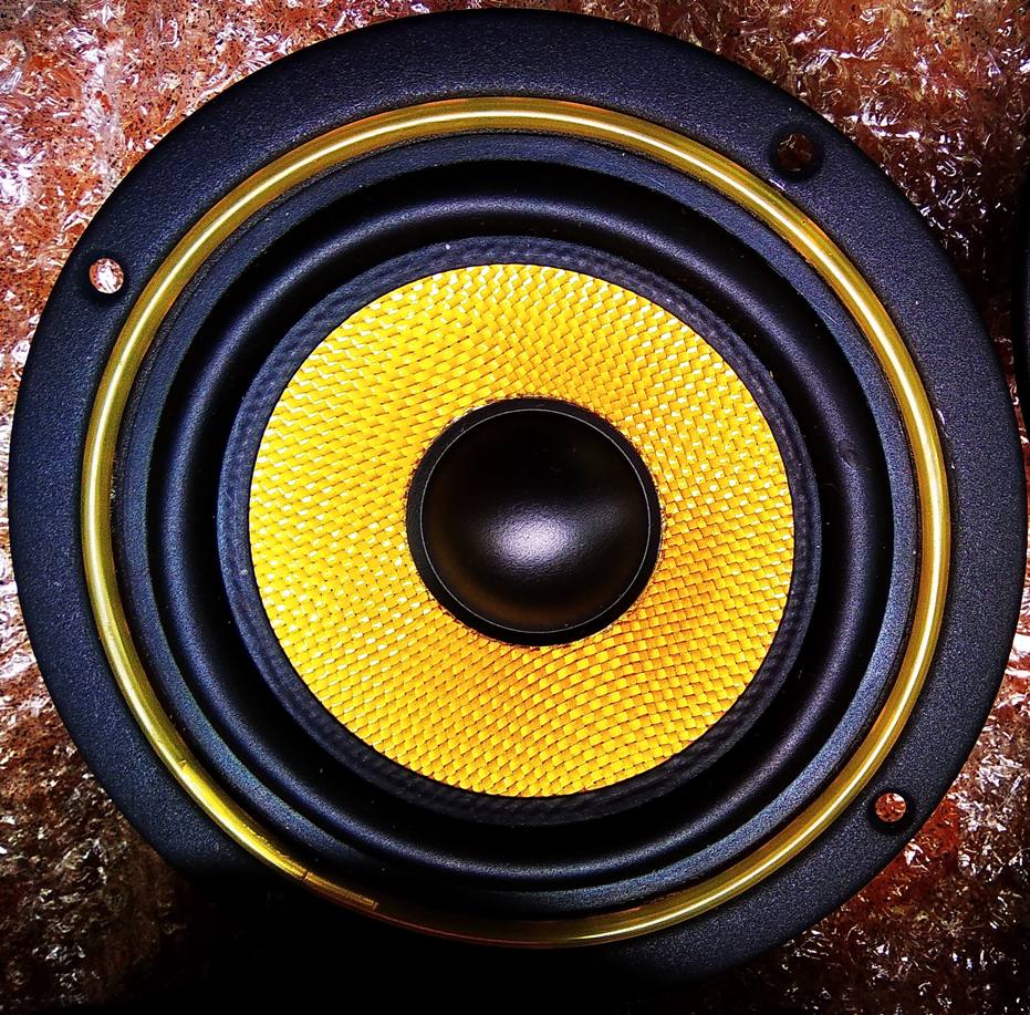

30 ГДС-1К: https://ldsound.info/30-gds-1k-8/
IMG_20230329_130156-min.jpg IMG_20230329_130212-min.jpg IMG_20230329_130117-min.jpg IMG_20230329_130122-min.jpg

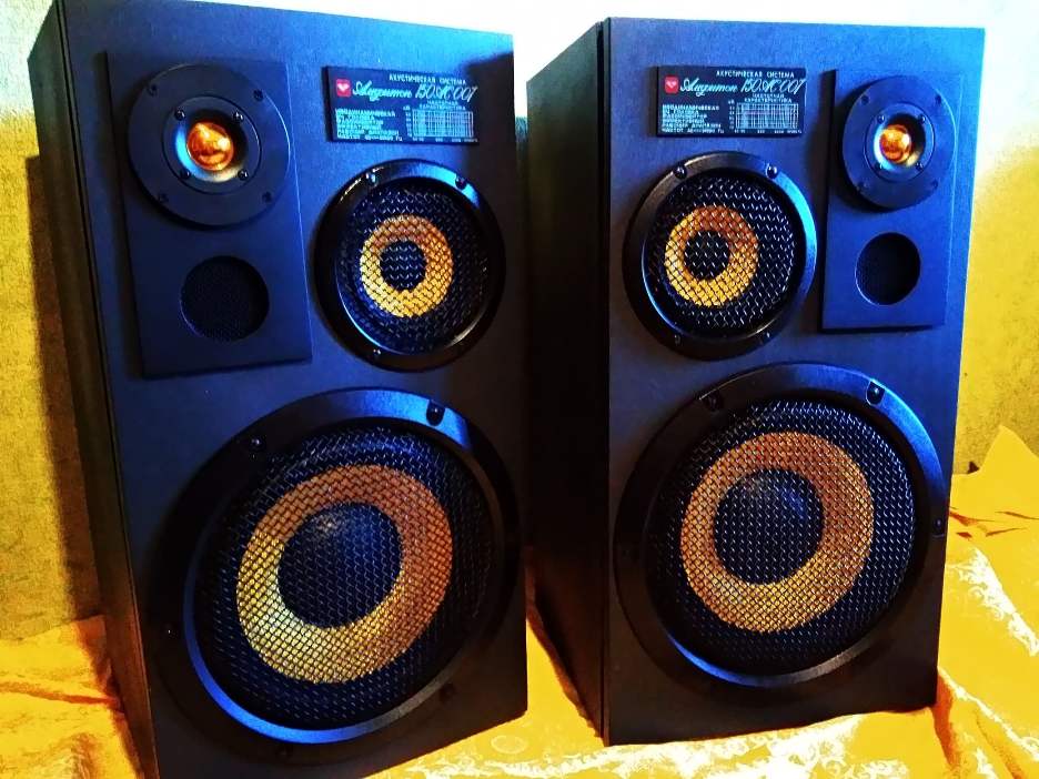

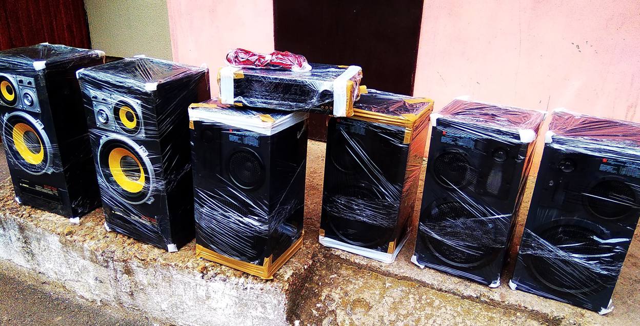

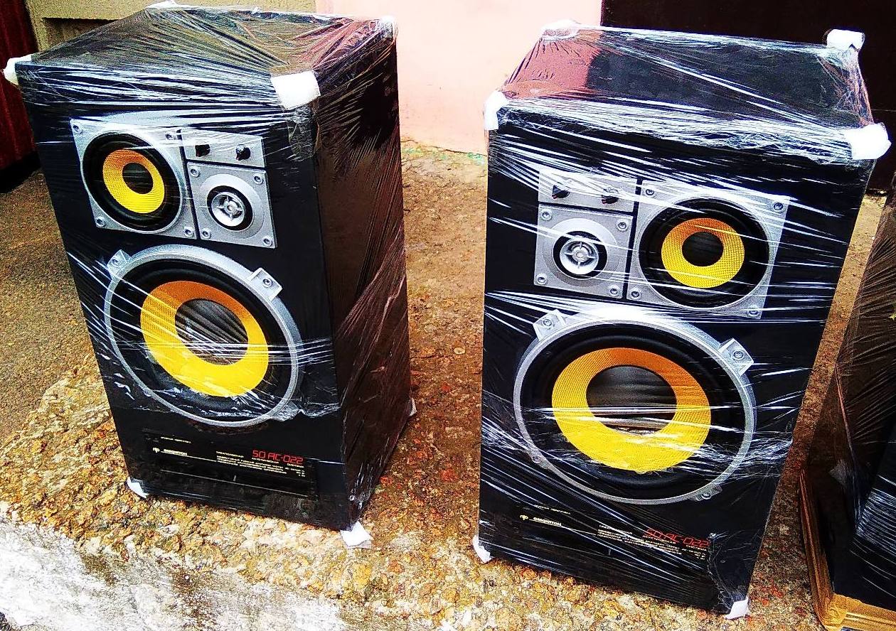

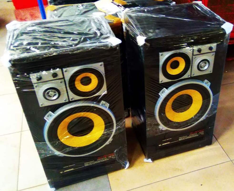

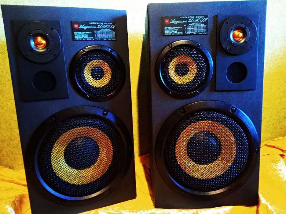

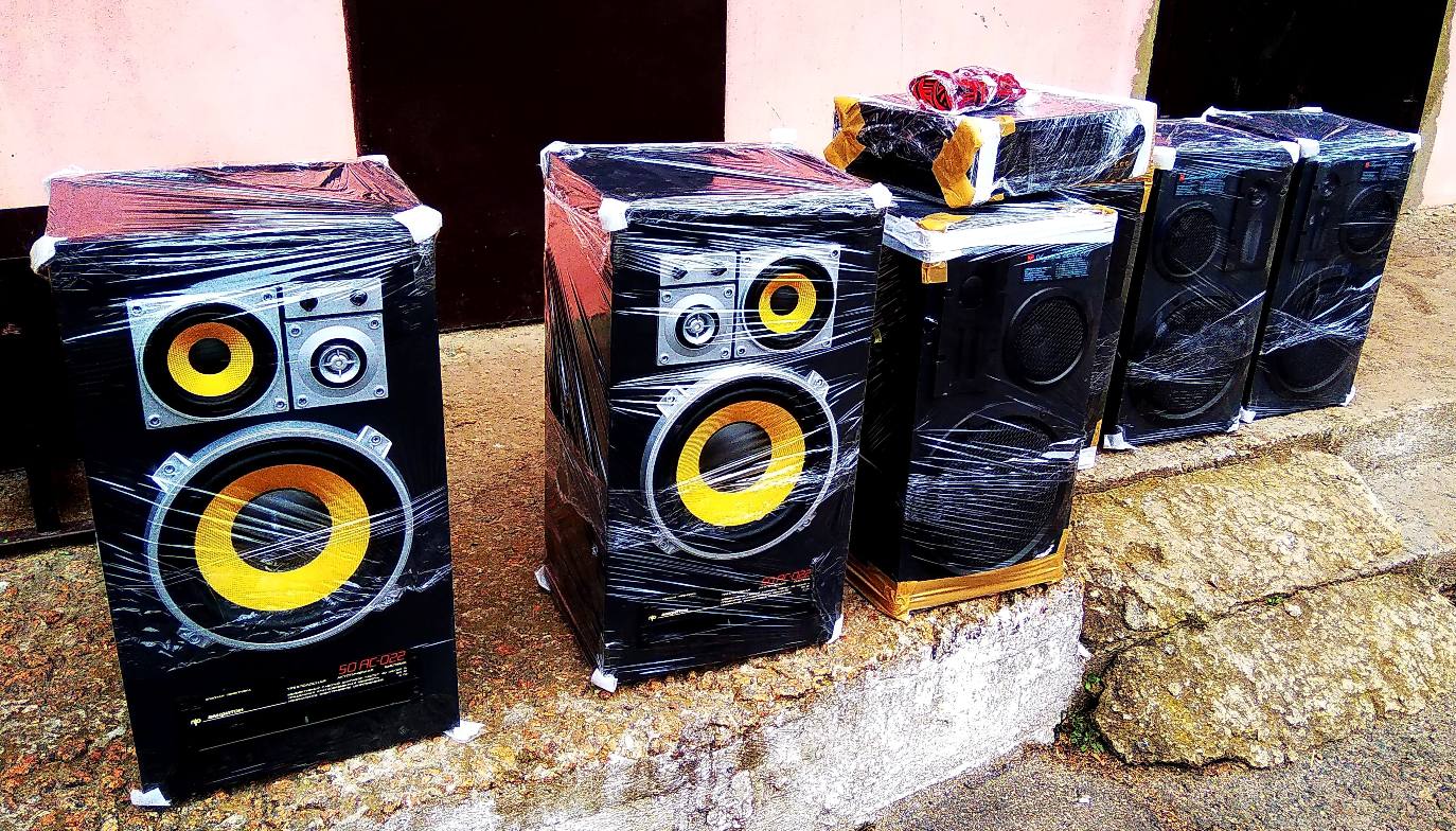

На акустических системах:
IMG_20230215_152533-min.jpg IMG_20230215_152541-min.jpg IMG_20230315_150049-min.jpg IMG_20230315_150056-min.jpg IMG_20230315_150107-min.jpg IMG_20230315_153739-min.jpg

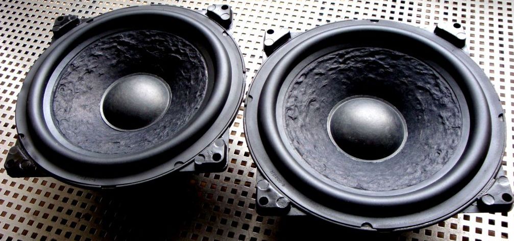

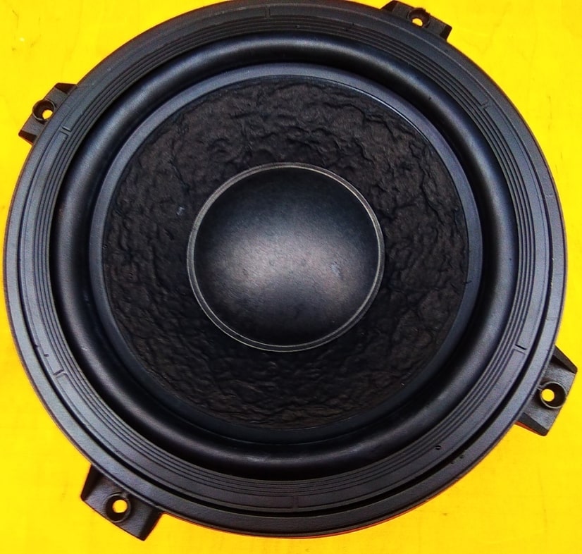

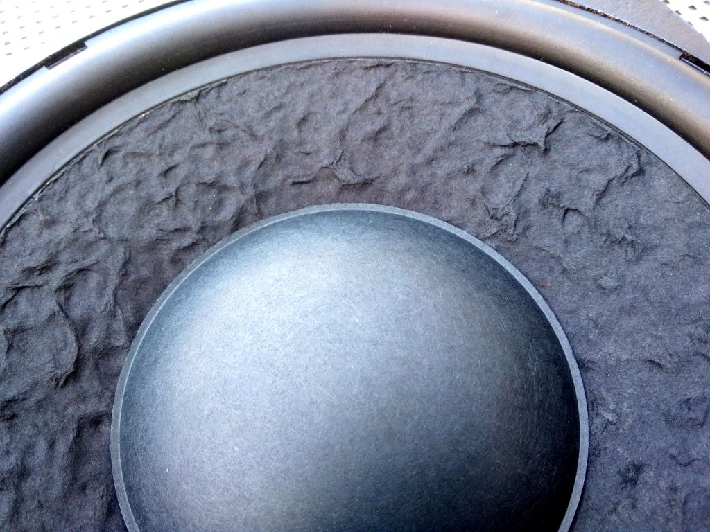

Динамики на вспененной целлюлозе:
Прислал фото Алексей
Кевлар называется стеклоткань.
Вспененную целлюлозу называю жеванная промокашка. Так легче рассказать, как выглядит.

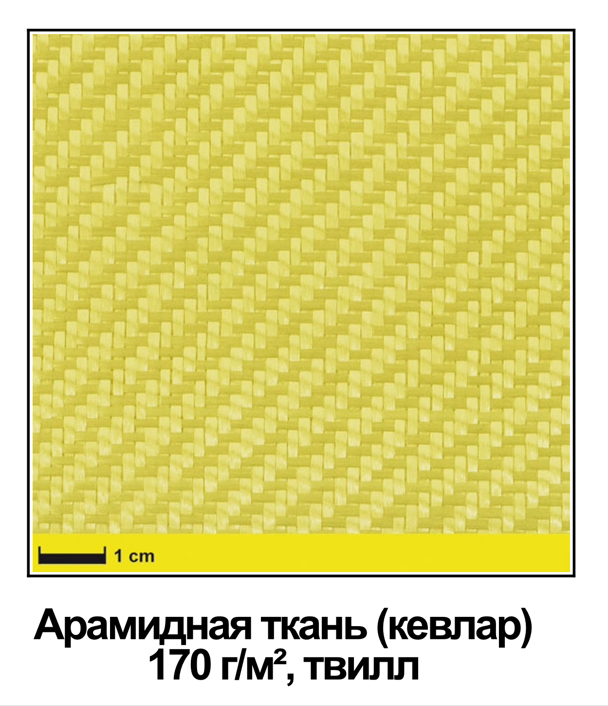

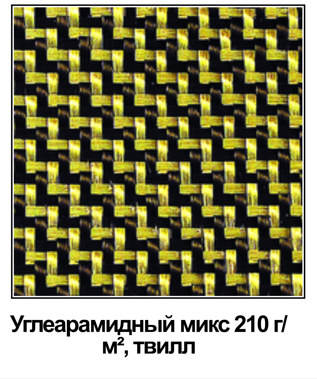

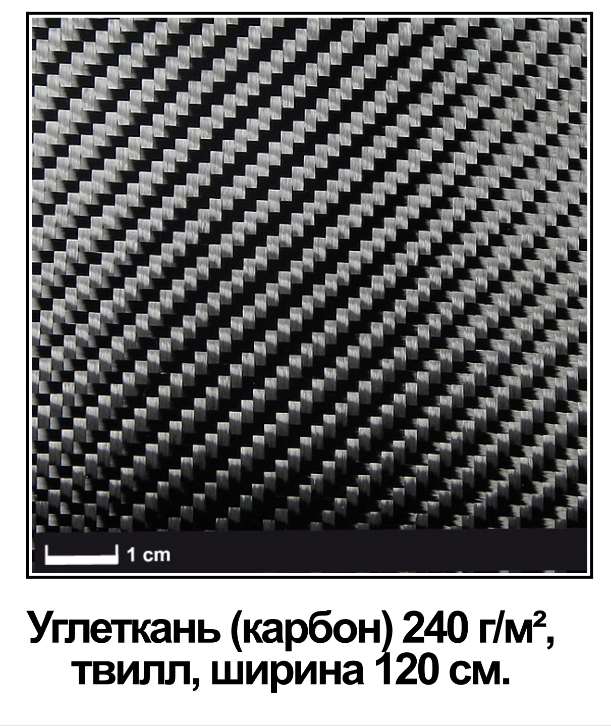

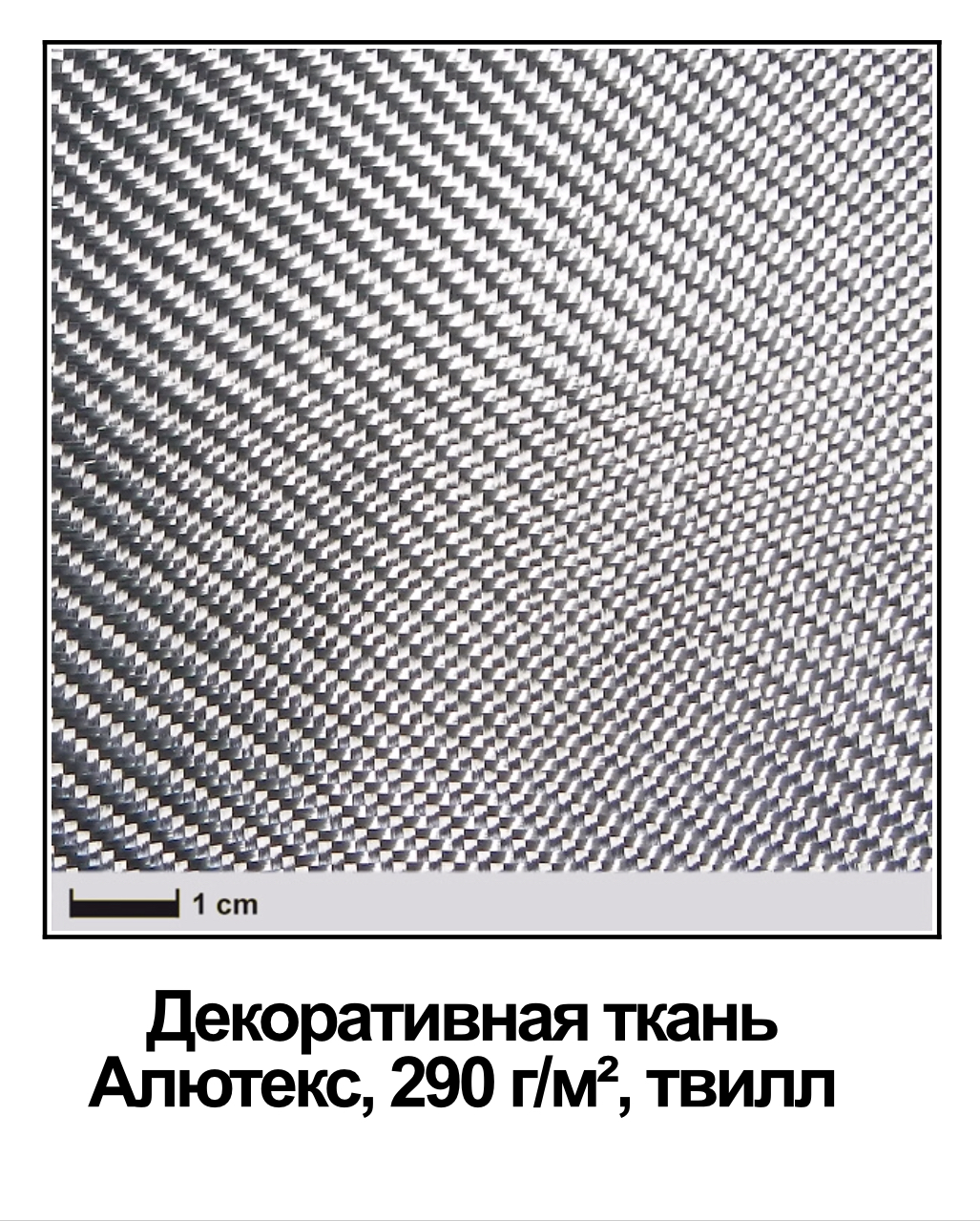

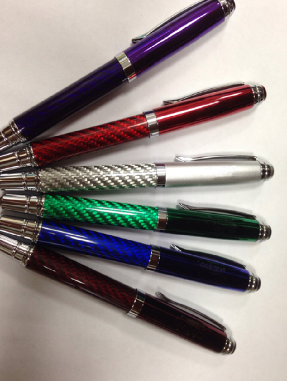

Кевлар называется арамид.
Он всегда рыжий. Чёрный углеткань, в народе- карбон.
Есть ещё микс карбон- кевлар.
7FA7BA02-3F2C-44A5-858D-DC9F4A8F8F9A.jpeg213447DE-DE43-48CE-9603-B73898BB7B6A.jpeg70E6CAD3-788E-46EF-ABE3-884453699ADD.jpeg

Китайцы стеклоткань чем-то крашенную и некрашенную выдают за карбон и кевлар, в детальках для автотюнинга.
Стеклоткань тяжело окрасить. Пропитываясь смолой она становится полупрозрачной.
Веселое цветное это скорее алюминизированная стеклоткань.
Цвет задается красителем в смоле.

Это просто осаждённый, но не прессованный бумажный диффузор. Никто ничего там не "пенил" (вспомнилось: "пейте пиво пенное, здоровье будет ... хорошее" _hm_ ).
Правильно. Странно что в названии темы слово пропустили, должно быть так: "Динамики с не совсем кевларовыми диффузорами".

На фото не очень заметно, но там где «волокно» это впадина, а промежутки - выпуклость. С обратной стороны диффузора это видно.
