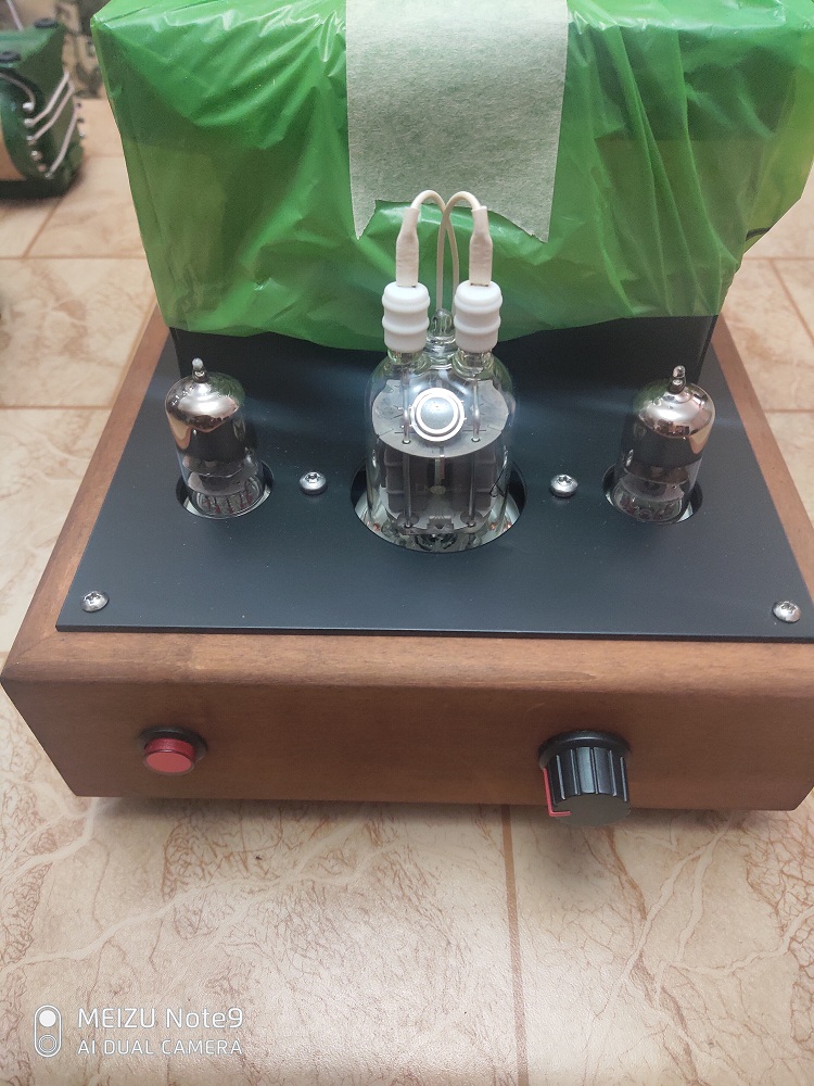

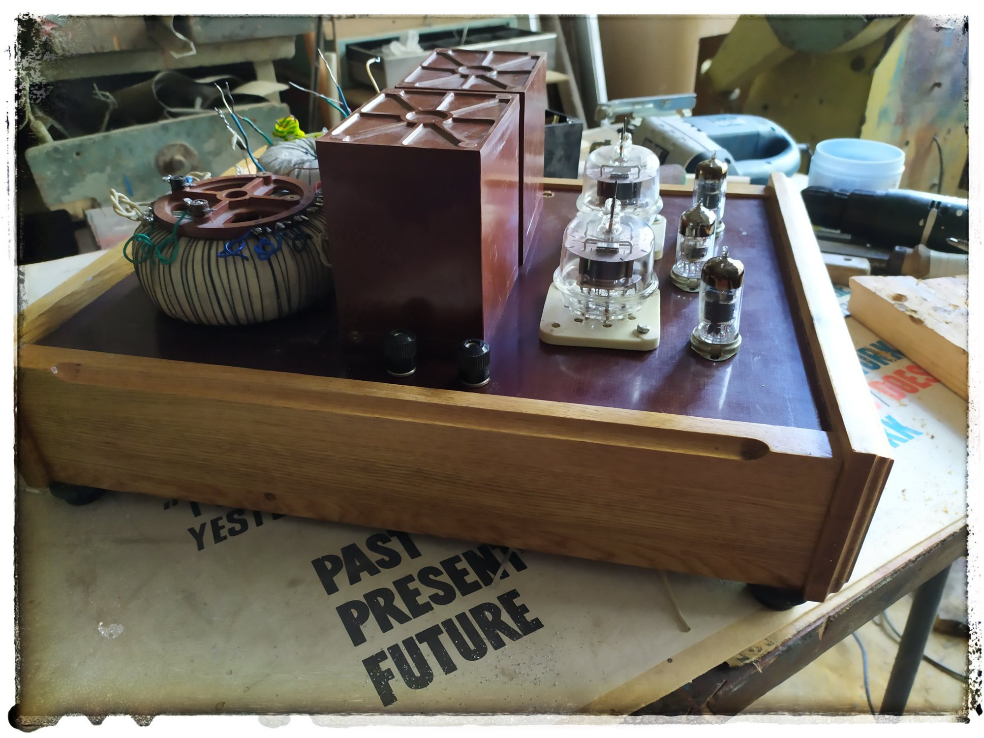

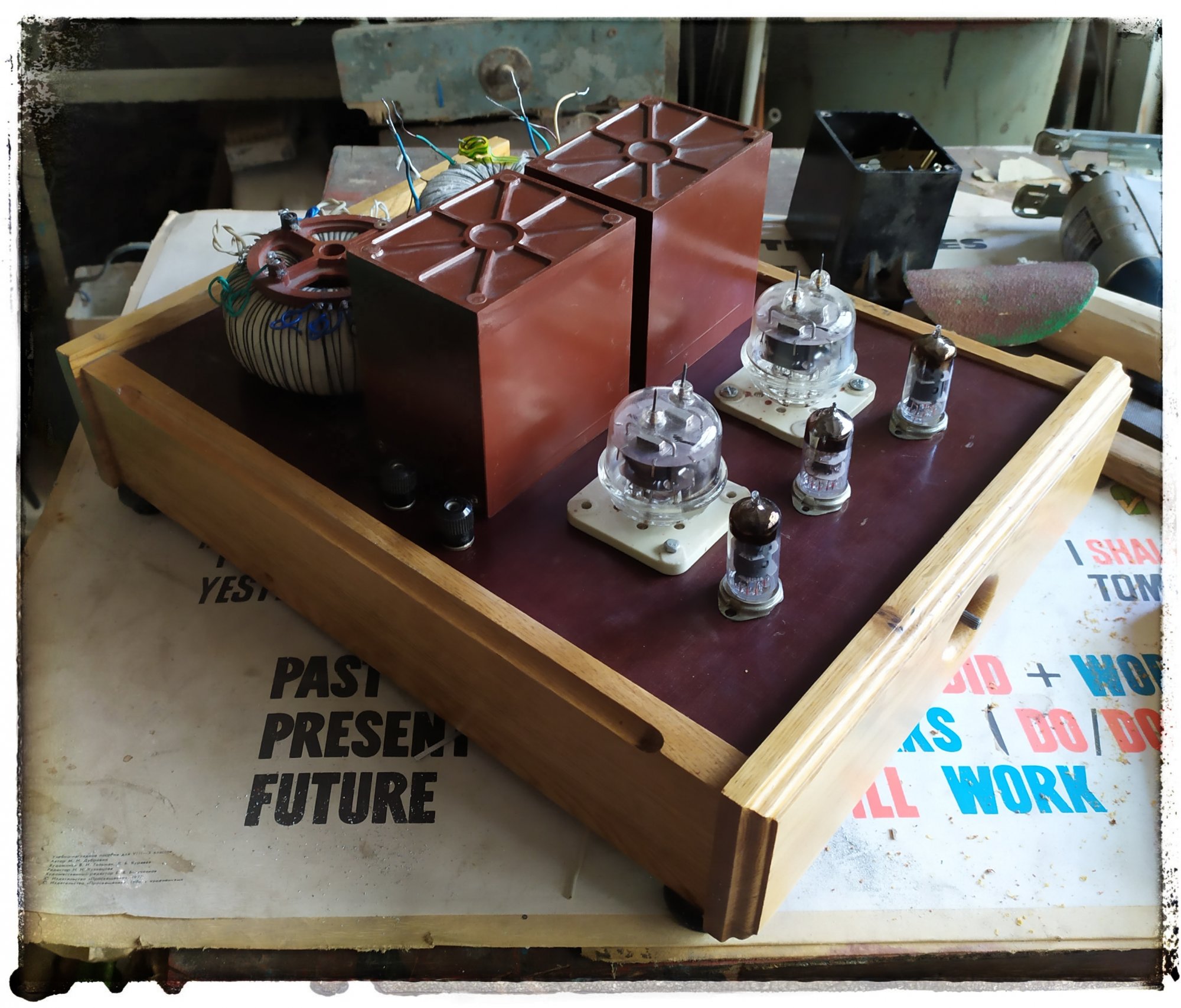

Решил доделать свой двухтакт на ГУ-32. Детали давно заготовлены, а корпус всё недоделанный лежал. Корпус и моточные всё моё.
Остановился на варианте 6ж51п триодом на входе, ФИРН на 6н3п. Весь излишек усиления 6ж51п уберу ООС. Именно так и задумывалось - ООС поглубже. Хочу сравнить с КО в комбинации с УЛ.
Схему позже нарисую, как питание соберу. Примерял сегодня как всё становится.

Это из дубовой ступеньки. В строительном супермаркете попалась. Хватило на 2 корпуса. Второй делал другим и вышел уродец ((
Лак НЦ матовый. Вонючка ужасный, но в использовании мне нравится. Летом до 5 слоёв в день с шлифовкой через 2 слоя.

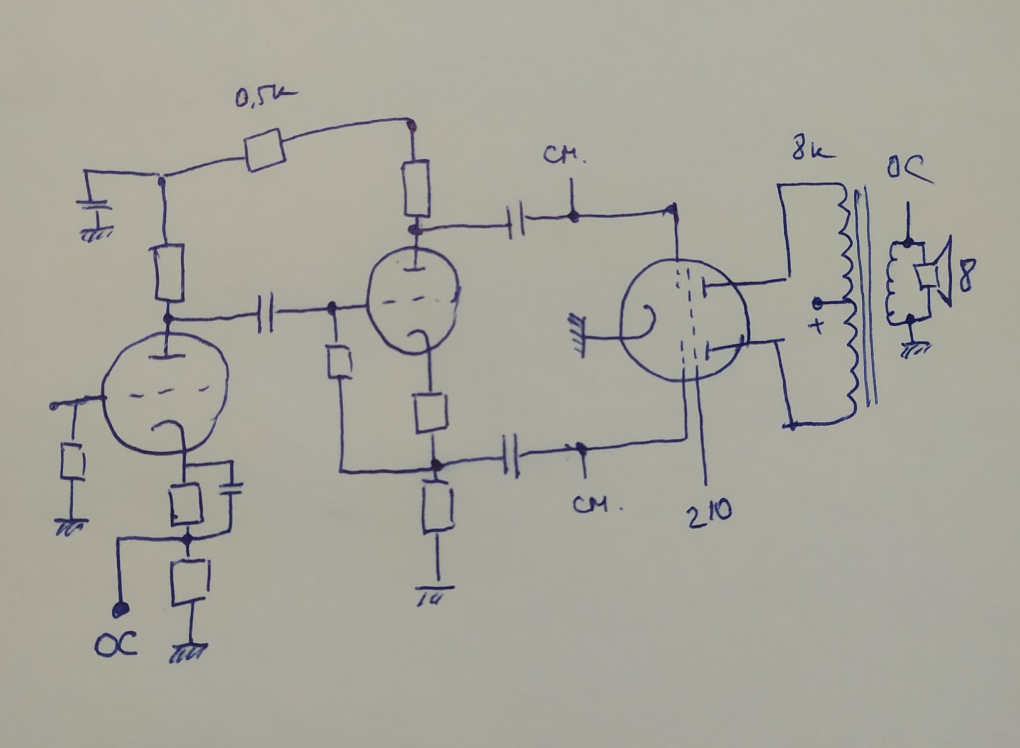

Схему увидеть бы...
Самая банальная. На входе 6ж51п триодом, в ФИРН 6н3п. Питание под нагрузкой я ещё не мерил, потому резисторы без номиналов, не считал ещё. Анодное будет около 350-370 вольт.

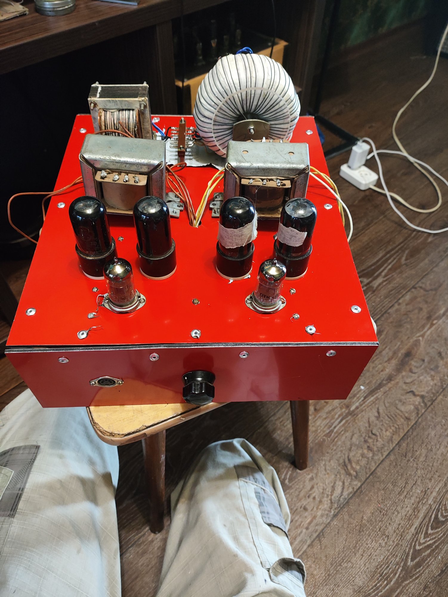

Попросил меня знакомый на ТВЗ от Днепра 14 ему что-то простенькое собрать. Дело близится к завершению. Но наткнулся на коробку с деталями от РР из заголовка и мне захотелось сравнить очень близкие по схеме, но разные по качеству деталей усилители.
На фото та поделка для знакомого. Выход на 6п6с в УЛ (какой транс, так и включаю), в ФИ 6н1п. Питание 310 вольт (возможно летом 320).
У себя же поставлю на выход ГУ-29 (гми-6 нету и покупать не хочу). Специально чтоб не как в нынешнем РР сделаю везде автосмещение, питание простое около 350 вольт (а то в рабочем РР так 3 этажа трудятся).
Вопрос к обществу, на чём автобалансный ФИ делать? Имеются 6н1п, 6н2п, 6н7с, 6н8с, 6н9с и 6н23п. Усиление меня не волнует, будет мало чуйки, добавлю каскад, место есть. Хочу простой и благозвучный вариант ФИ. ФИРН не понравился, дифкаскад уже есть, вот и остановился на автобалансном.
Схема будет позже, как выясню точное анодное, чтоб можно было резисторы считать.

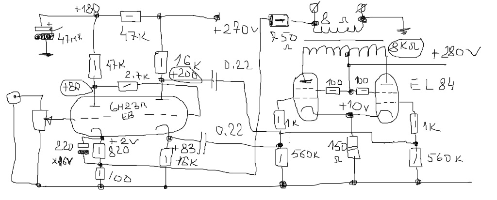

Так и я, сделал себе забавный УНЧ на осколках от Днипро 12-14, получилось плотненько и звучненько, даже минил корректор встроил. К счастью, фоно сохранилось.И даже есть в тетрадочке пожелтевшей схема.
К несчастью,комп убился, а в нем схемка недавнего розлива на 6П14П и драйверке на 6н23п. Юра Адамеску ее как-то выкладывал здесь. надо поискать.
    139.2 KB · Просмотры: 292

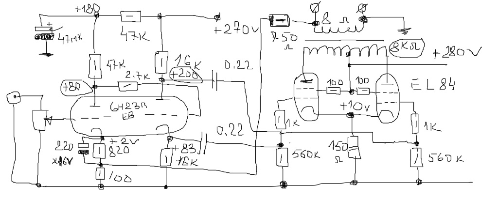

Меня всегда смущает в Концертинах зачем делают сопротивление в питании разделительное (на схеме 47к) таким большим и оставляют куцее падение на анодном первой лампы? Ну хочешь разделить по питанию, поставь 2к, но зачем 100 вольт там садить? Разве не линейнее было разделительный резистор поставить килоомный, а анодный увеличить на 45к? Более пологая линия нагрузка это всегда ровнее сигнал.
Так тоже делается. Но линейность при микротоке она другая, нежели на среднем токе.
И крутизну гляньте в районе плинтуса.

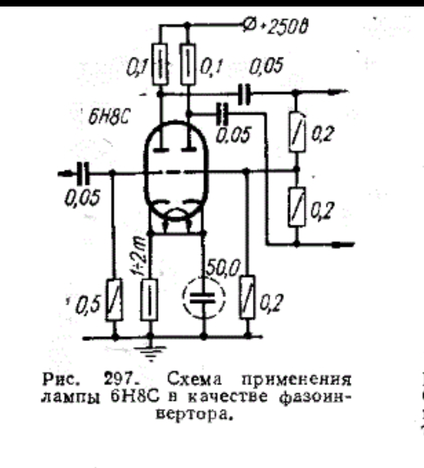

Что-то не хватает ума понять такой ФИ. Вот усилила первая лампа, пошло на вторую, а как работает уменьшение сигнала до исходного уровня? Где тут делитель? Резисторы то одинаковые. Не вдвое же усиление у первой лампы.
  • Screenshot_2024-03-26-19-10-10-621_com.simplemobiletools.gallery.pro-edit.jpg
    192.1 KB · Просмотры: 1,429
Самобалансирующийся ФИ. Я возился, не удалось, генерила схема, остановился на Концертине, она для ламп с невысоким смешением самое то.
И как он балансируется?
Статью про все ФИ я читал.
Знакомому скорее всего концертину и сделаю, а вот себе хочу другое.

балансируется подачей противного по фазе напряжения с другого конца телепающегося в воздухе делителя. Схему выбрали вы, а рассказывать про нее должен дядя Саша. Самый умный , видимо)))))
Схему я выбрал ту, что Александр, из Канады который, собрал. А в этой разобраться хочу.
У Саши Титова схема фазоинвертора называется просто: простой фазоинвертор)))), взята из книжки Цыкина по электронным усилителям низкой частоты.
Он не без недостатков, но звучит красиво.
Вот ни разу я не слышал нормального звука от концертино без общей петли ООС. Обычный самое то, усиление нормальное и во многих случаях может быть драйвером. Хотя отдельный драйвер лучше.
Возможно поэтому мне и не понравился этот ФИ с КО, но без общей ООС. Говорят разделённая нагрузка любит высокое анодное, но у меня было за 500 вольт. Похоже действительно не звучит без общей ООС.
