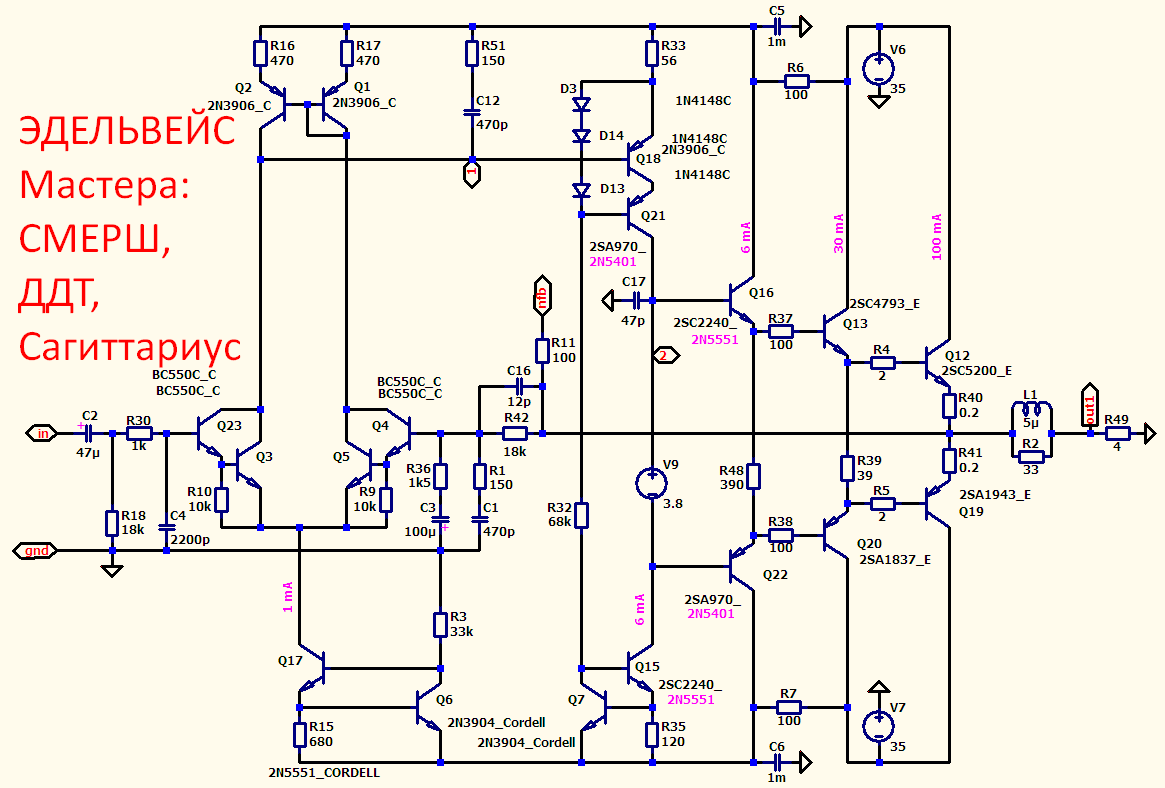

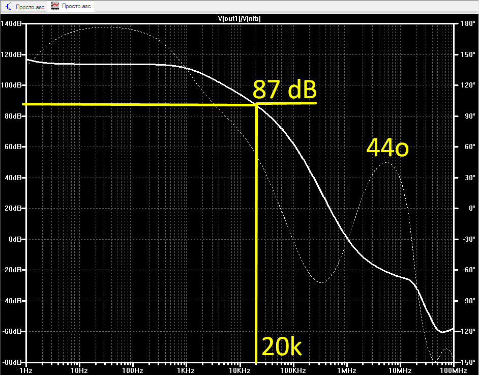

Усилитель разработан на базе ЭЛЬБРУСА, но заточен под максимальную простоту.
Схема - простой Лин, нет никаких непонятных слежений или дефицитных старожитных германиевых транзисторов.
Всё, что надо для его сборки, есть у каждого радиолюбителя, или дешевле травы в июне.
Можно отказаться от многого, но не от петлевого.
По петлевому ЭДЕЛЬВЕЙС превосходит ВВС-2011.
Иоанн Васильевич одобряет.
Эмиттерные резисторы в диффе убрали ради петлевого? Покажите клип, пожалуйста.
с простым ОЭ в уне на сколько хуже?
мастер трехглавый змий?)))))))))))))))))))))))))))0
Ну, что ты сэкономишь на одном транзисторе? Машину купишь, спинжак с отливом?

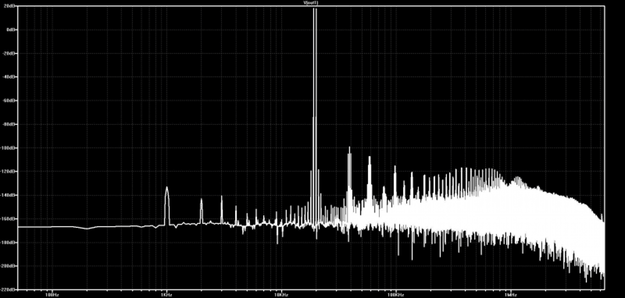

52 дБ выигрыша в линейности на 1 к, 47 - на юбке 18-21 к.
Там бегает вот этот, компаратор, учитель мамукиного тестя, он ещё говорит, как спотыкается. Можешь видеть, почему он каскода не любит.

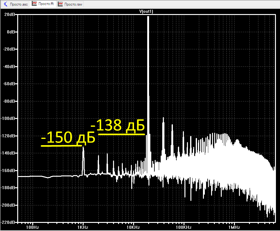

а одиночки в диффе если по 1000вета разве не достаточно

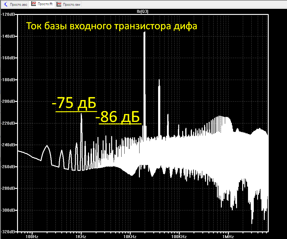

Нет. Там два фактора:
1. С высоким выходным сопротивлением источника, а это от 5 кОм, растут искажения дифа от изменения Укб. Повторители этот эффект смягчают.
2. Самые грязные сигналы обрабатывает диф. Соответственно, и входные токи у него грязные - что у ООСного плеча, что у входного.
А эти переменные звуковые токи падают на сопротивлении источника, образуя на входе аддитив, прибавочное напряжение искажений, включенное последовательно с источником, которое и не видать, так как меряют искажения от генератора с низким выходным сопротивлением, и не устранить, так как оно однозначно обусловлено схемотехникой усилителя ещё на стадии проектирования.
Повторители на входе не делают ничего мистического, просто уменьшают грязный входной ток в бетту раз - и эти искажения падают во столько же.
Так что, пока мамукин тесть везде кричит про страшенные выгоды неООСной линеаризации исходных усилителей, мы тут давно всё это применяем: каскод и повторители на входе, и не жужжим.
Тимвал там, бедолага, со своими негодными моделями огорчает меня до крайности.
