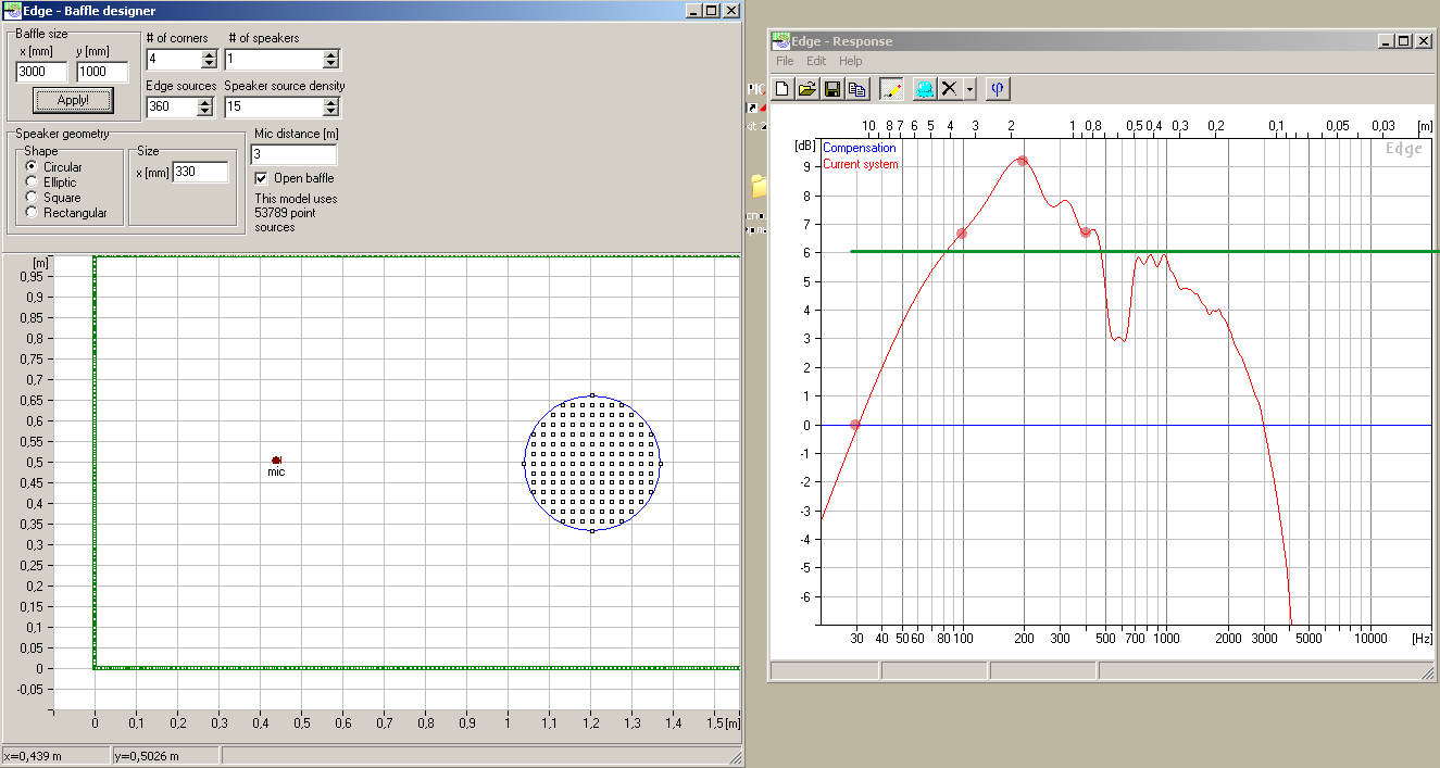

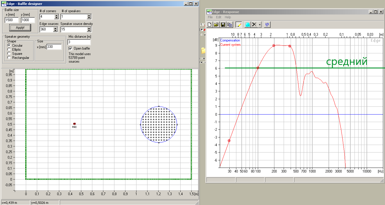

Огромный щит 1*1,5 метра, поднятый над полом. Динамик 15" в самом низу по центру. Микрофон - вверху, примерно, где будут СЧ/ВЧ. Указан средний уровень в безконечном экране и точки 30,100, 200 и 400 Гц для удобности сравнения. Выше 400 Гц не смотрим, так как 15" выйдет из поршневого режима. Режим - ОО. Расстояние равно 3 метра во всех случаях.
Теперь ставим щит на пол. Это означает - снизу край пропадает. Эмулируется продлением щита в нужном направлении до максимума. Понятно, что и в первом, и во втором случае прилетит отражение от пола, но то другой коленкор. Мы смотрим влияние щита.
Что изменилось? Добавился низ на 2,5...3,5дБ. Сгладился обвал 400 Гц, будет легче фильтровать.

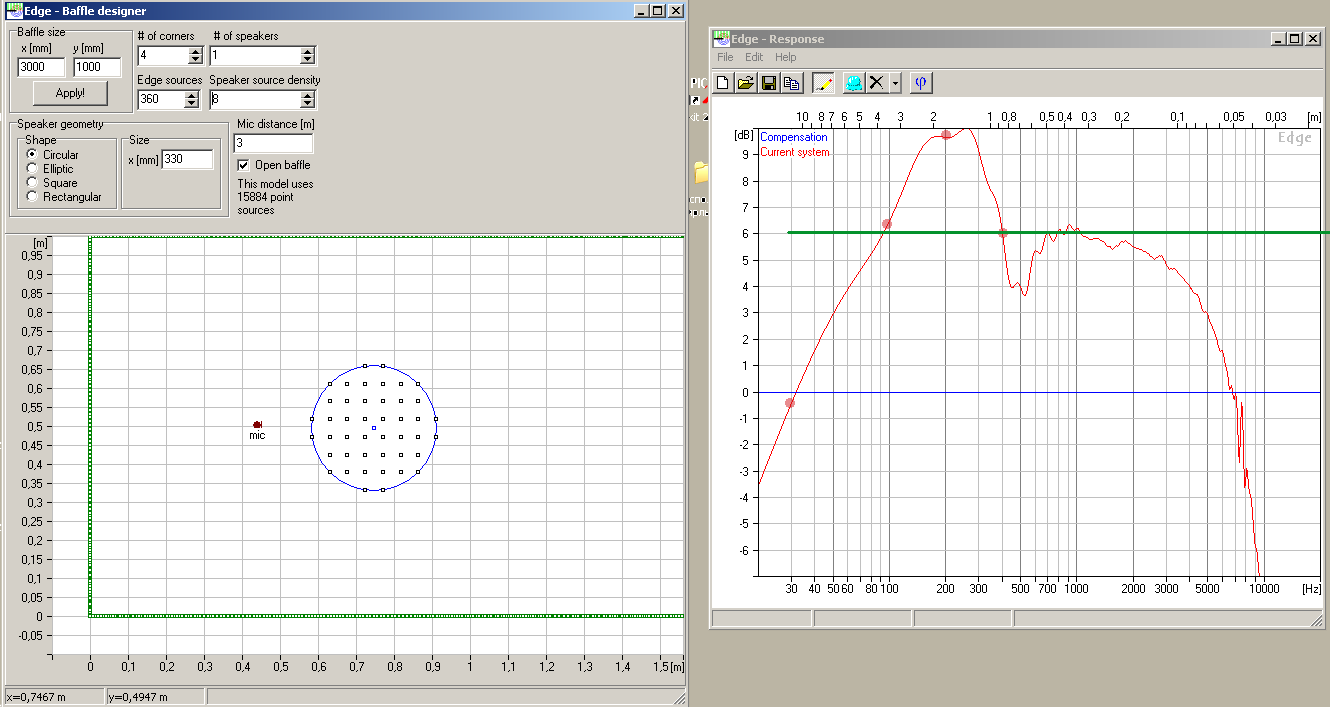

Ставим НЧ по центру щита! Щит по-прежнему на полу.
На басах ничего не изменилось, неравномерность на мидбасах больше.

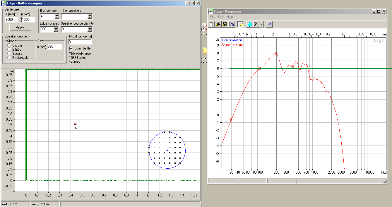

Играемся положением динамика, ищем оптимальное положение. Где-то здесь.
Несмотря на близость к краю панели, НЧ вообще не изменились! Неравномерность на мидбасах уменьшилась...
Первые два рисунка - с N=15, а два последующих с N=8. Разницы в результате ниже 400 Гц не было.
