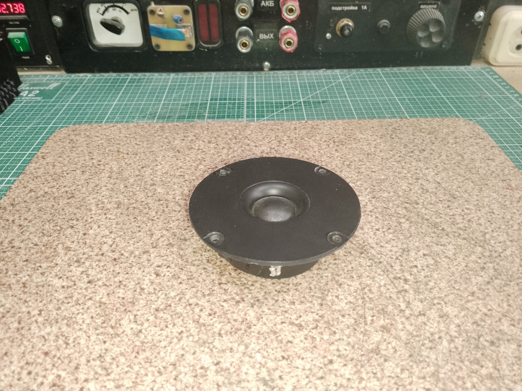

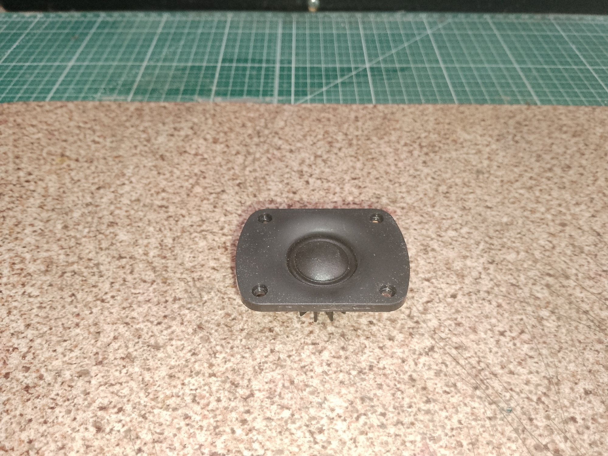

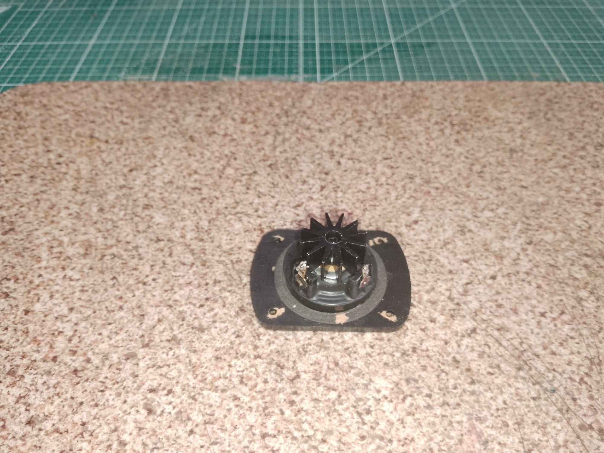

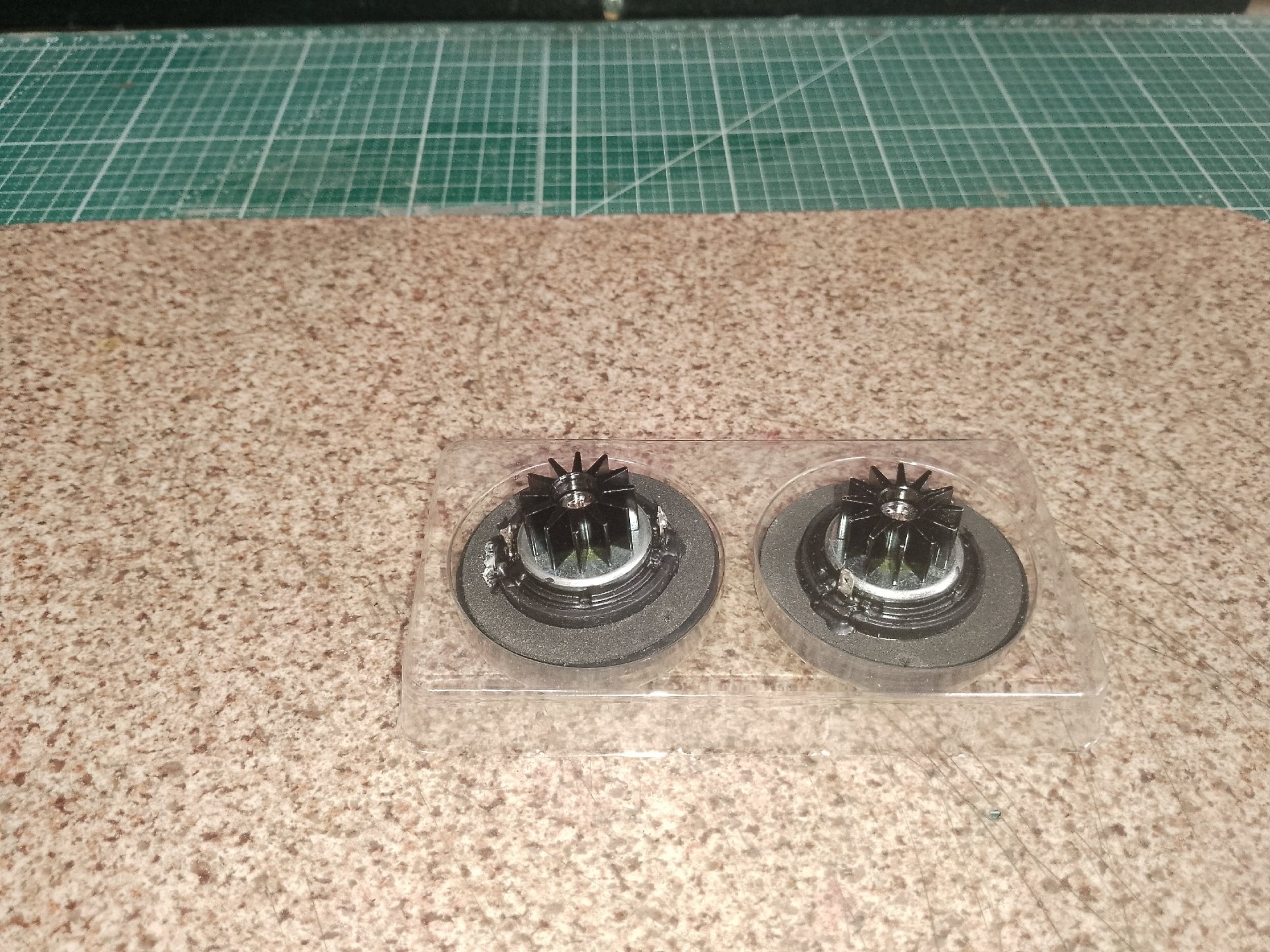

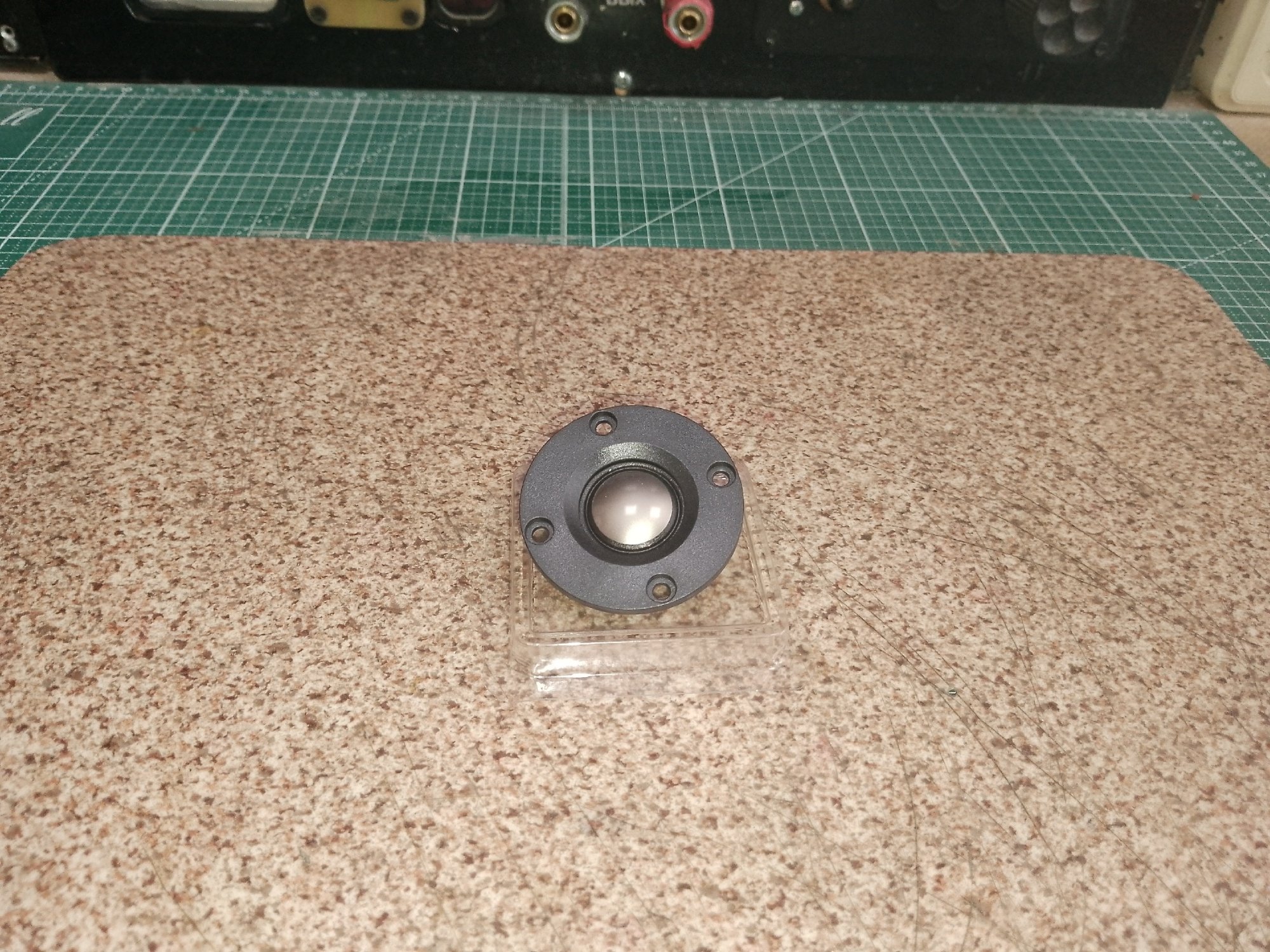

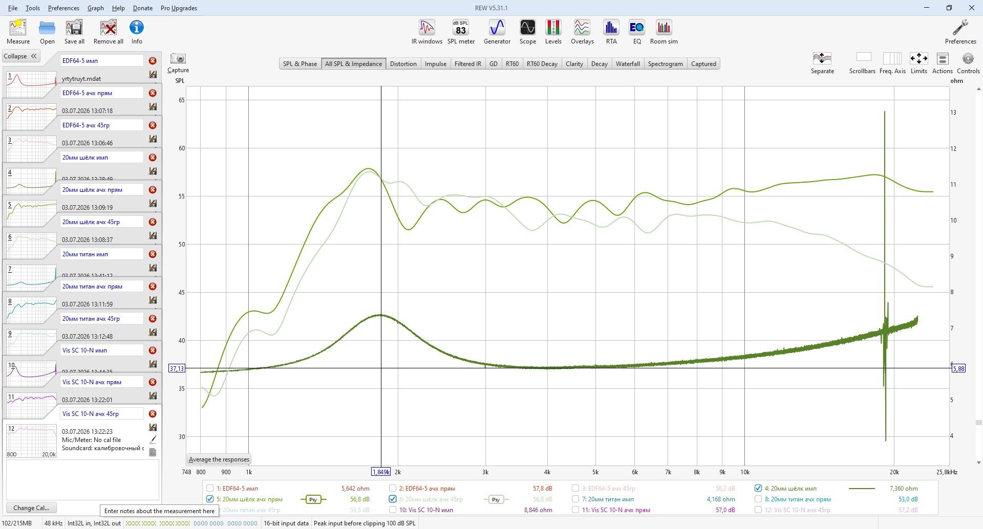

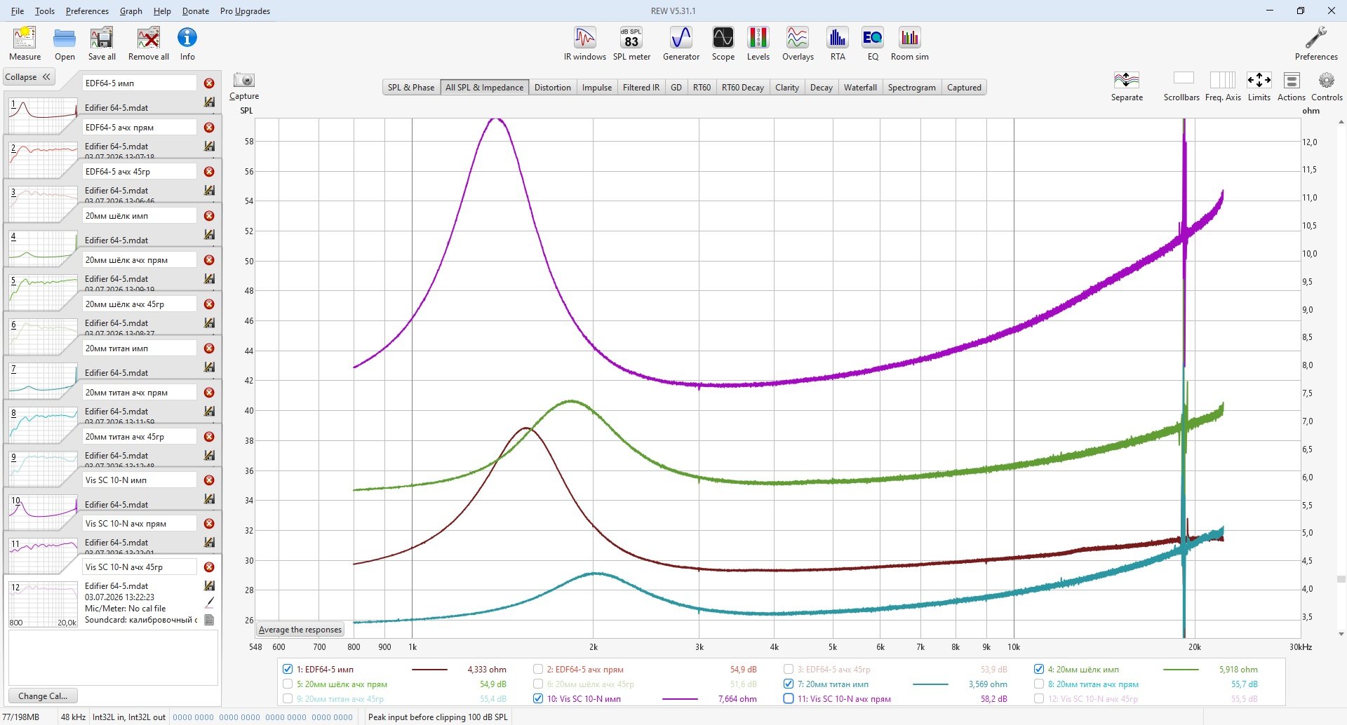

Edifier EDF64-5
ВЧ динамик из акустики Edifier R2800
Купольная пищалка с диаметром катушки 20мм и неодимовым магнитом.
На магнит установлен радиатор.
Рупор-фланец из пластика.

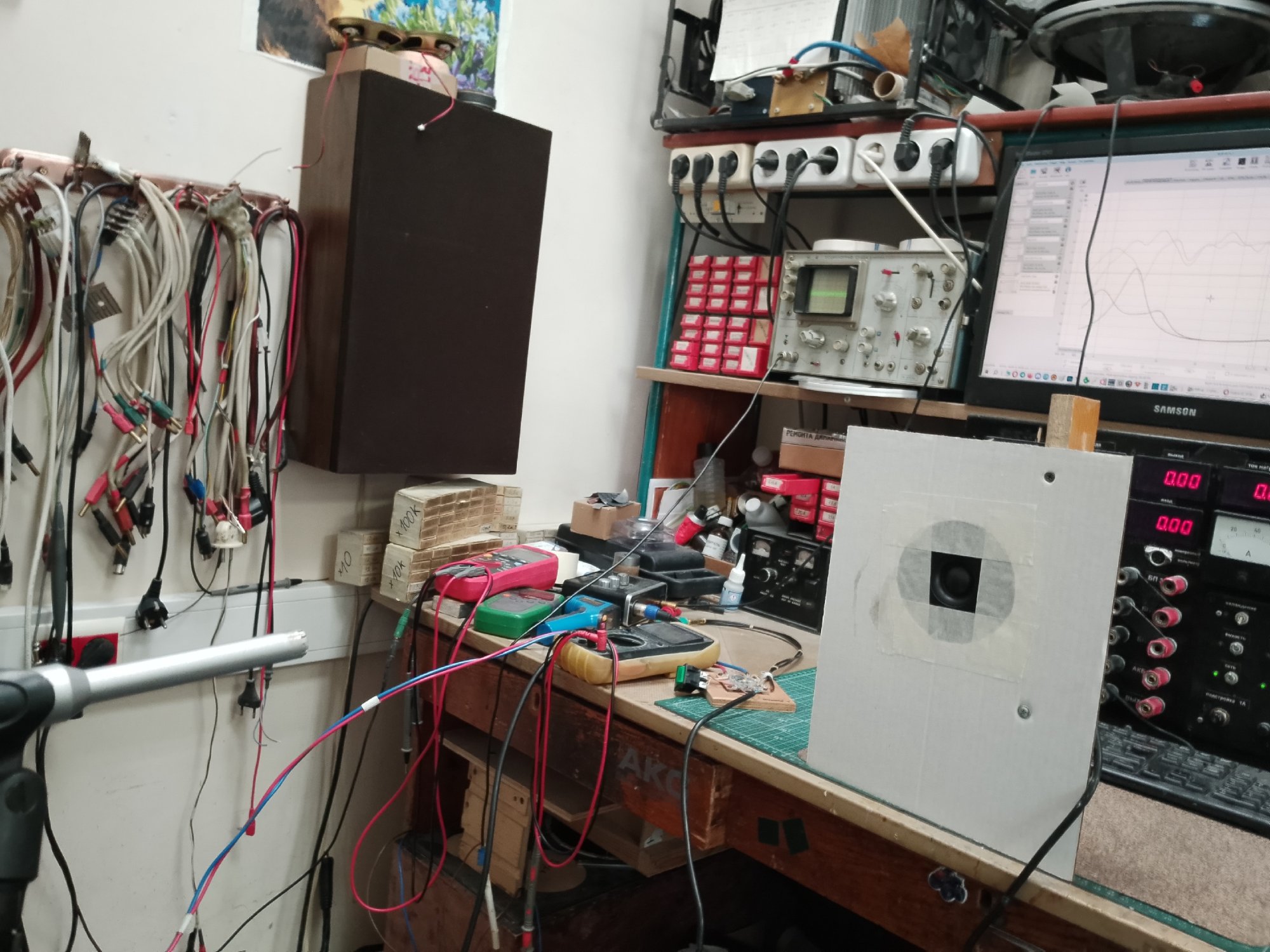

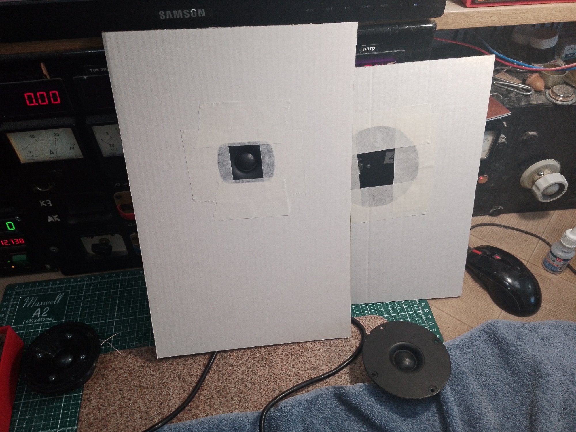

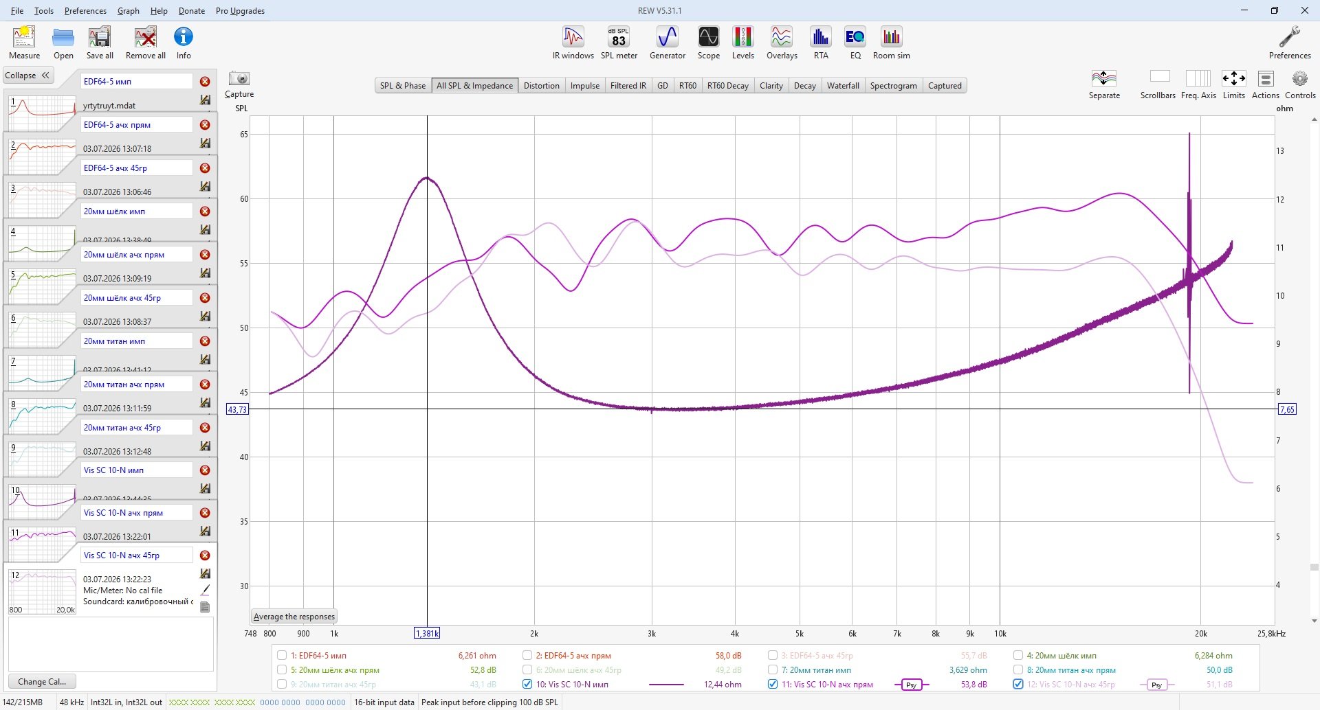

Измерения.

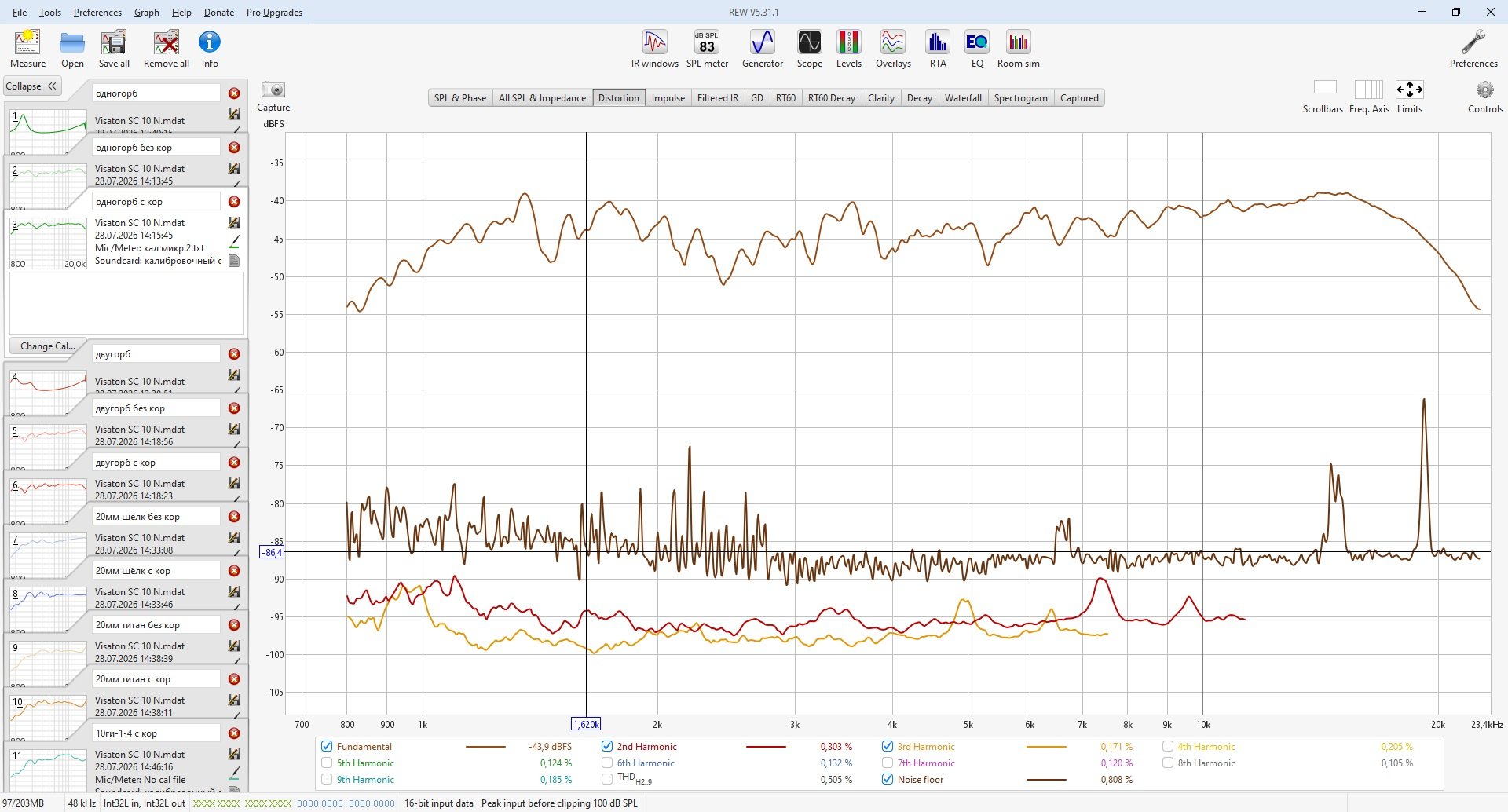

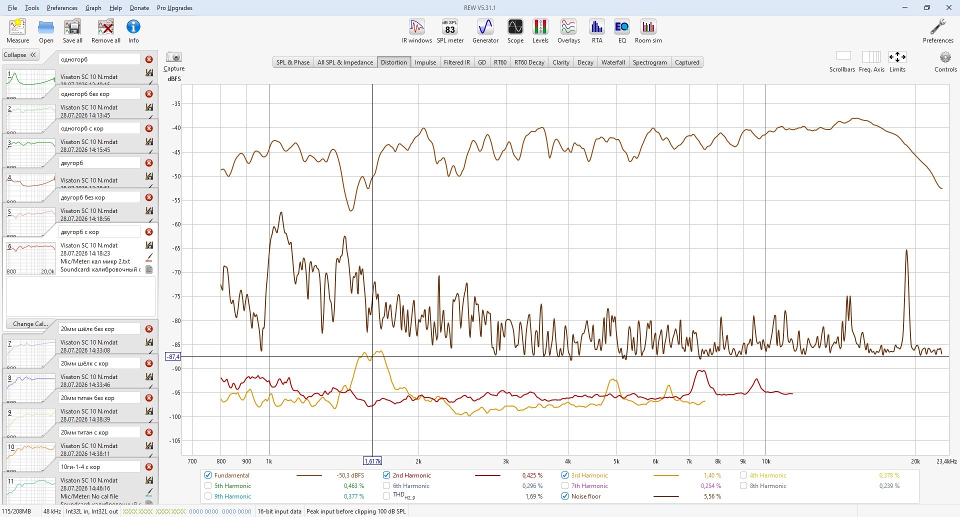

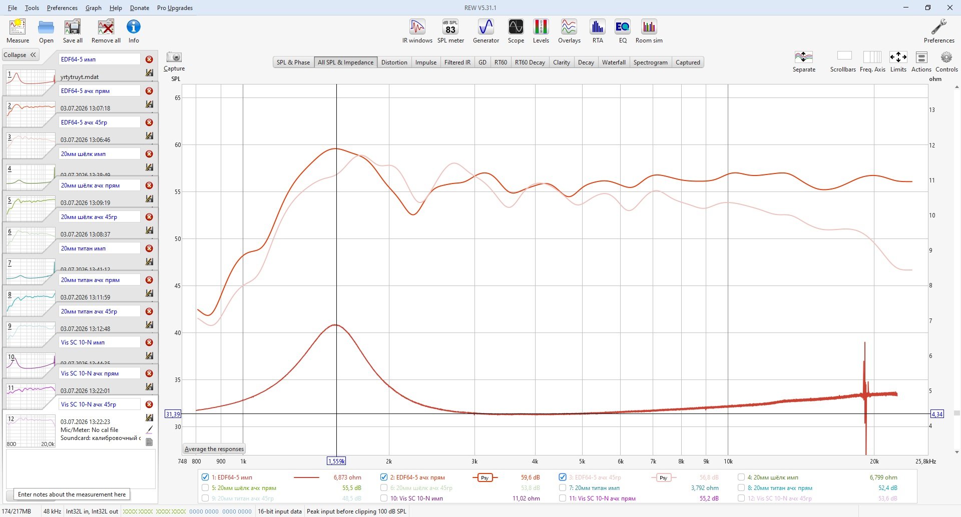

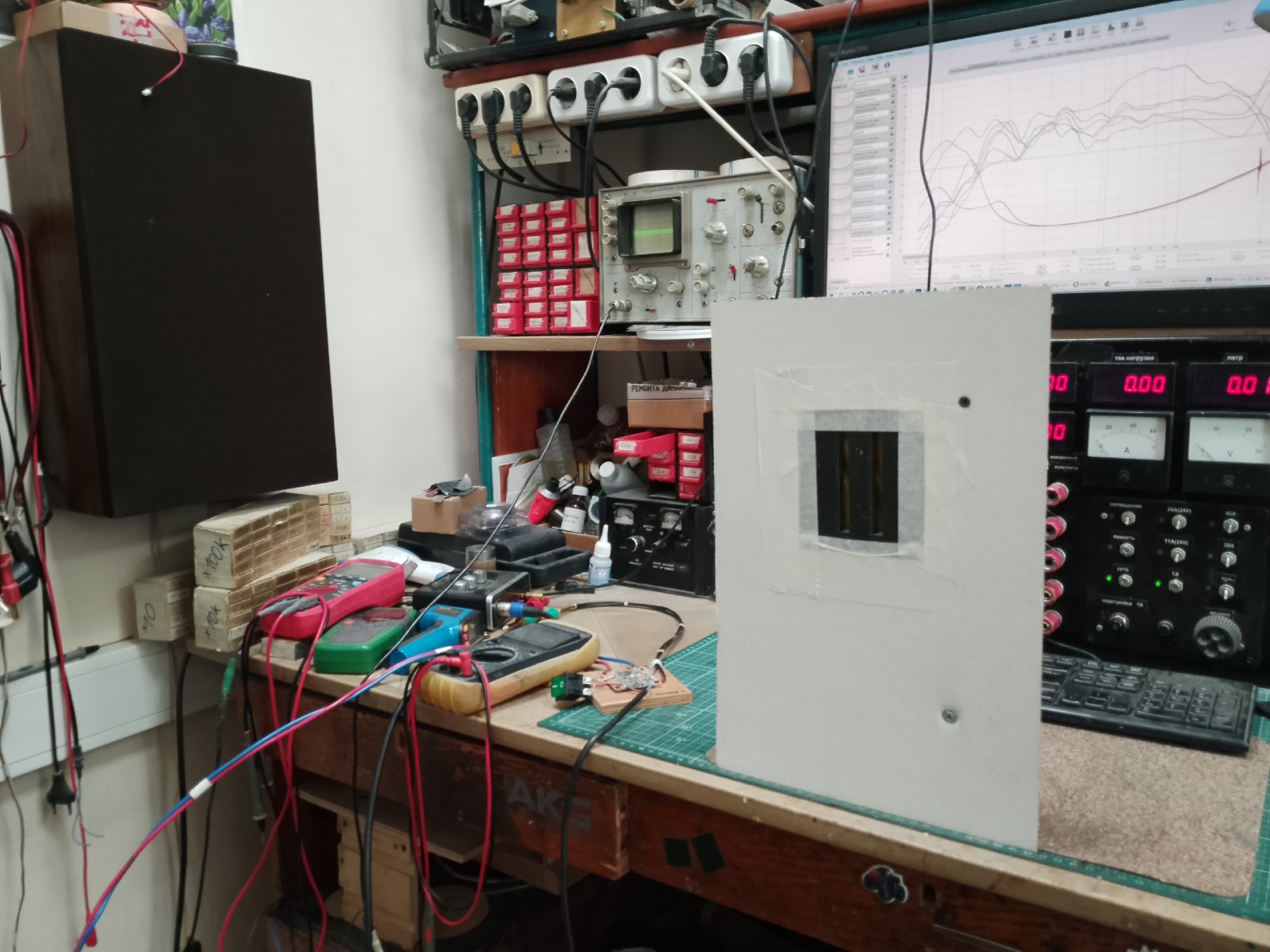

Сегодня у меня было много свободного времени и я решил заморочиться чуть сильнее с измерениями.
Во первых - эти пищалки буду сравнивать с другими. Во вторых, для всех подобытных изготовил картонные щиты с вырезами ровно под фланец пищалок,
чтобы, значится, фланцы были заподлицо со щитом.
Все щиты кроме одного для визатона одинаковых размеров - 25х38см, я ставил их на край стола
и снимал ачх под прямым углом и углом~40-45градусов (поворачивая щит, микрофон на стойке оставался в одном положении).
Окно измерений - 5мс.
Итак

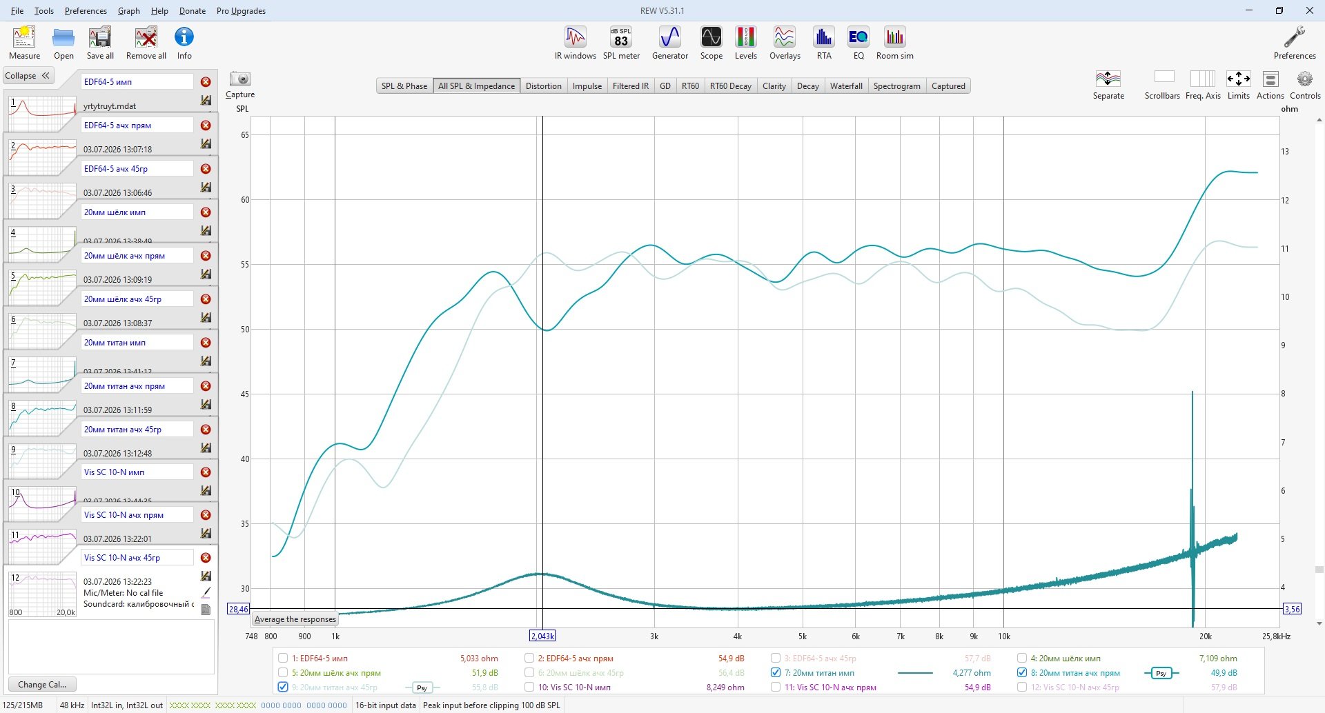

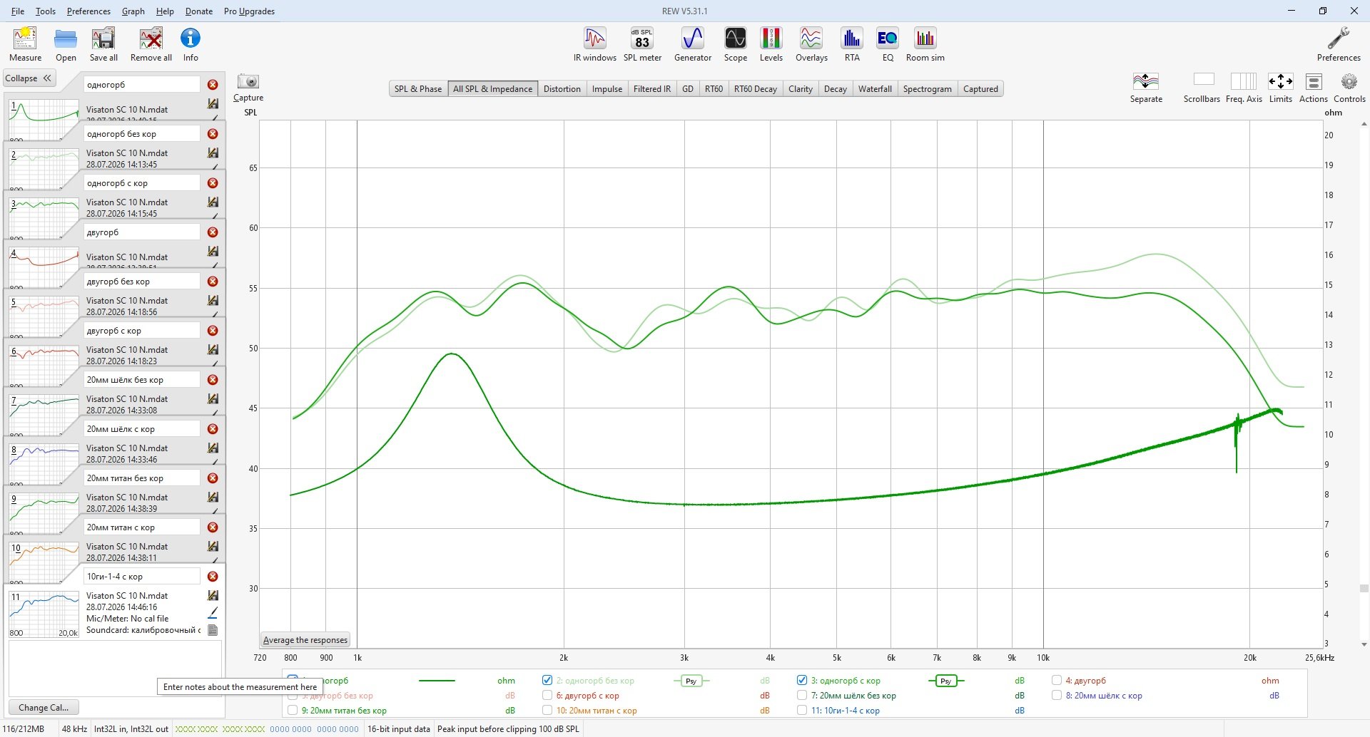

1) Edifier EDF64-5

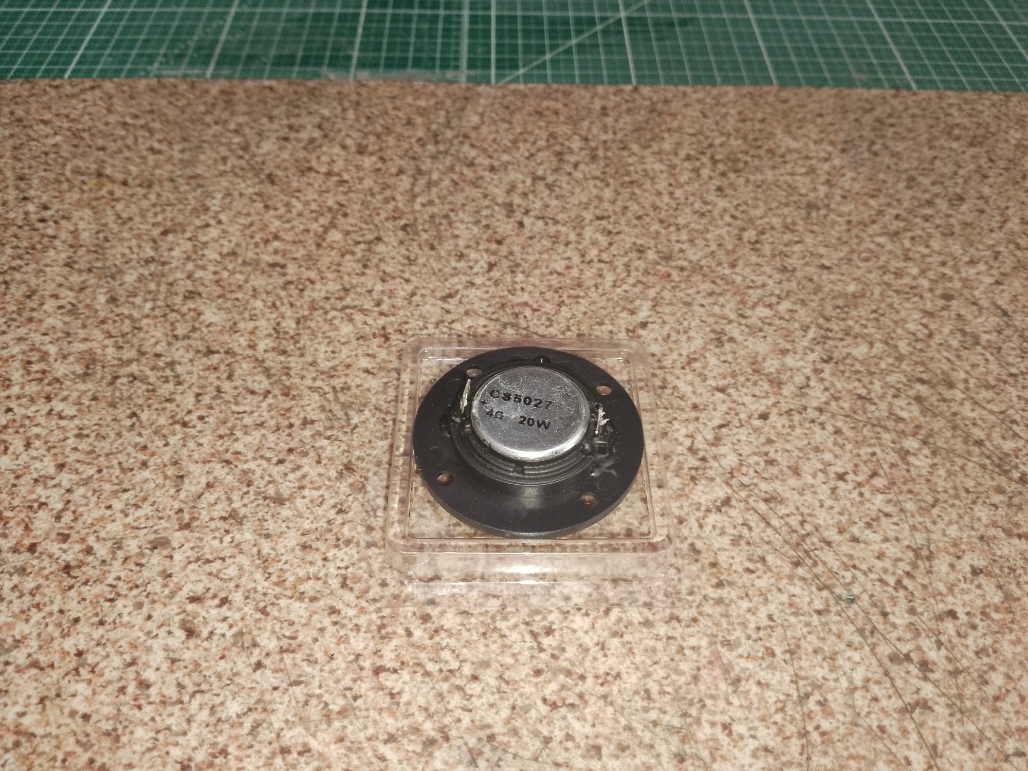

2) Китайский ноунейм который я назову "20мм шёлк"
Беру на озоне уже второй раз
Его графики:

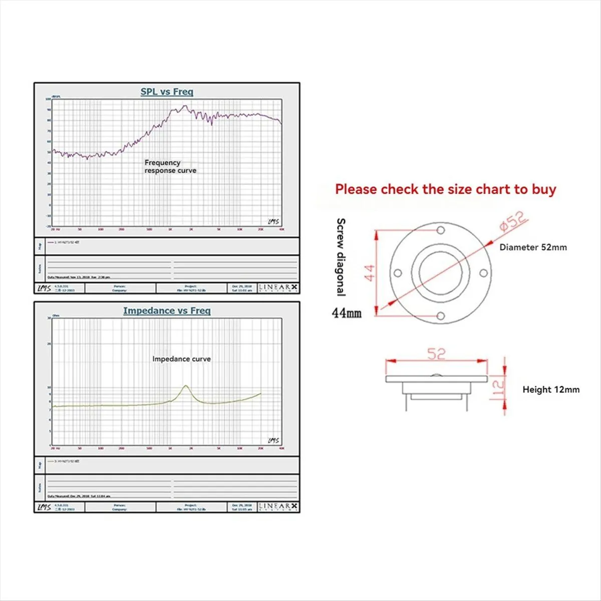

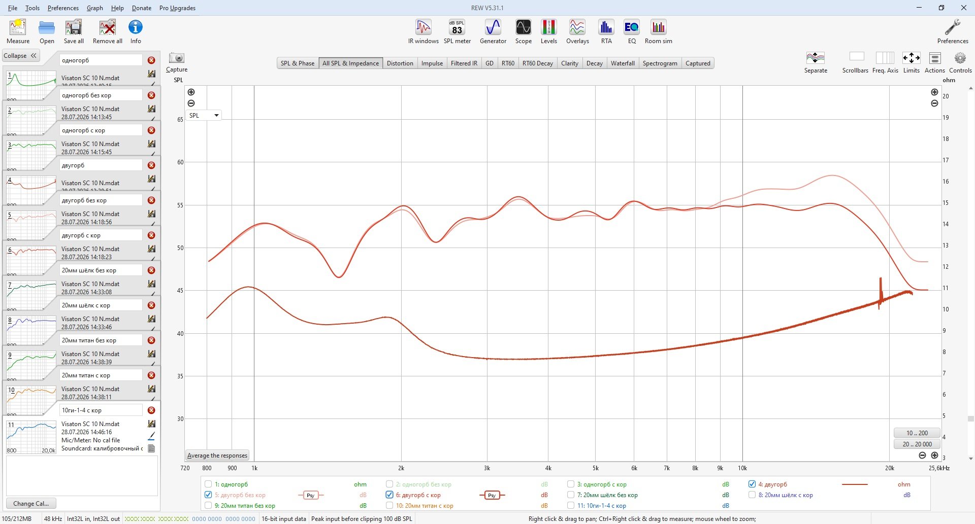

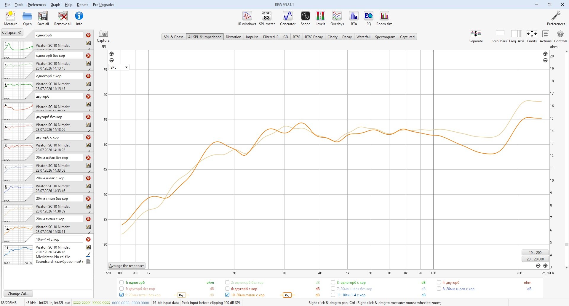

3) Китайский ноунейм с титановым куполом, для простоты "20мм титан"
Взял с намерением использовать в паре с титановым средником
На озоне даже его ачх показали - можно сравнить
Собсно графики:

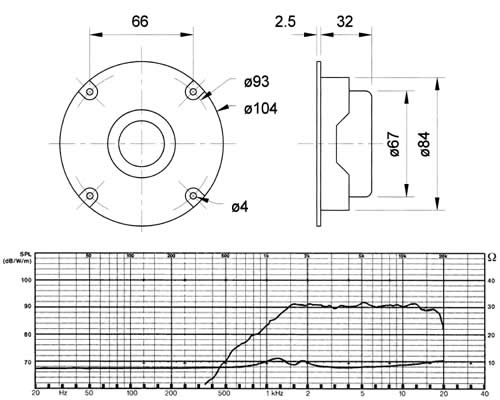

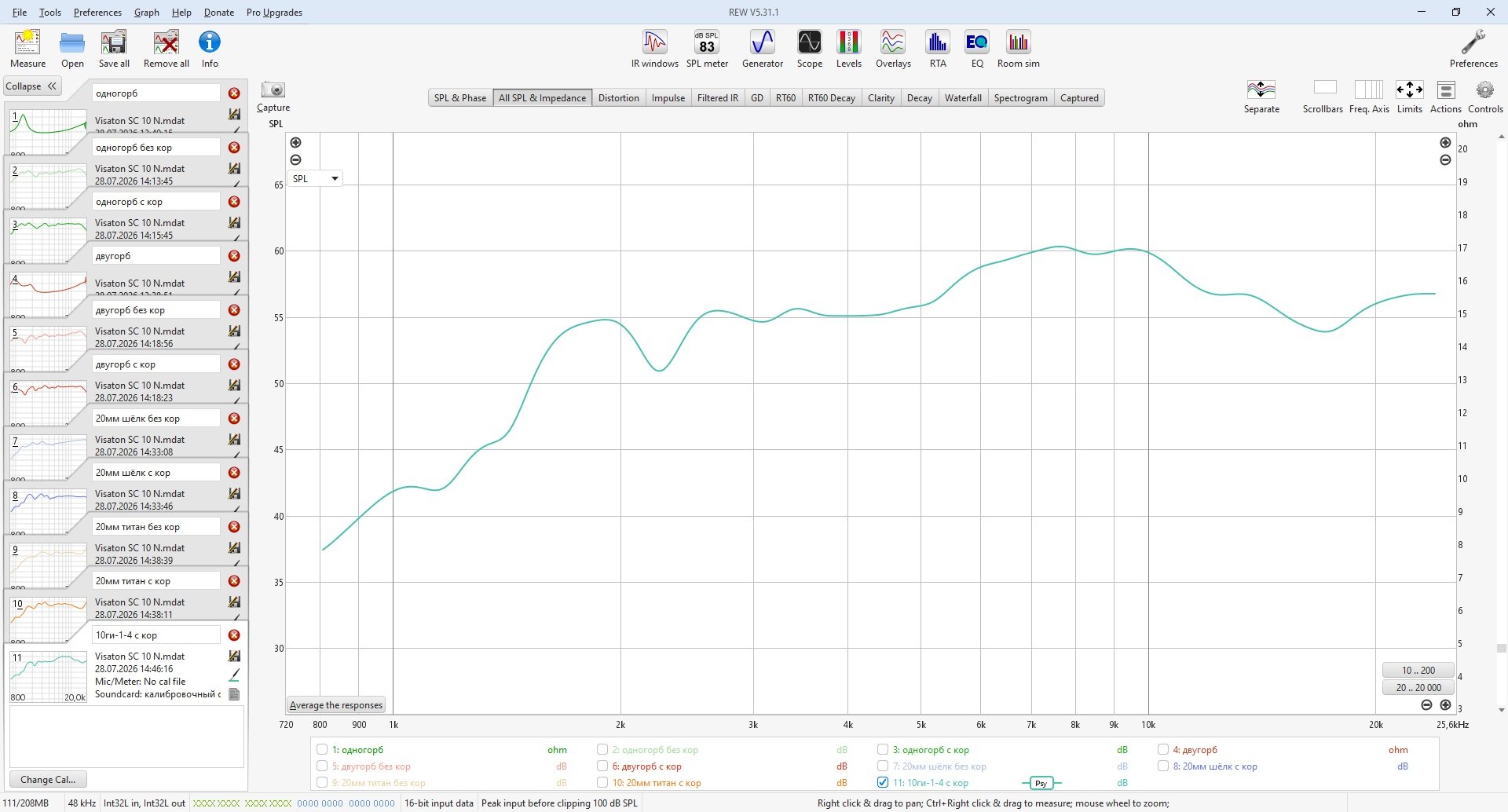

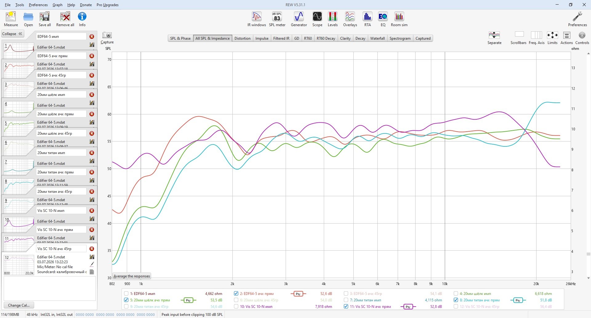

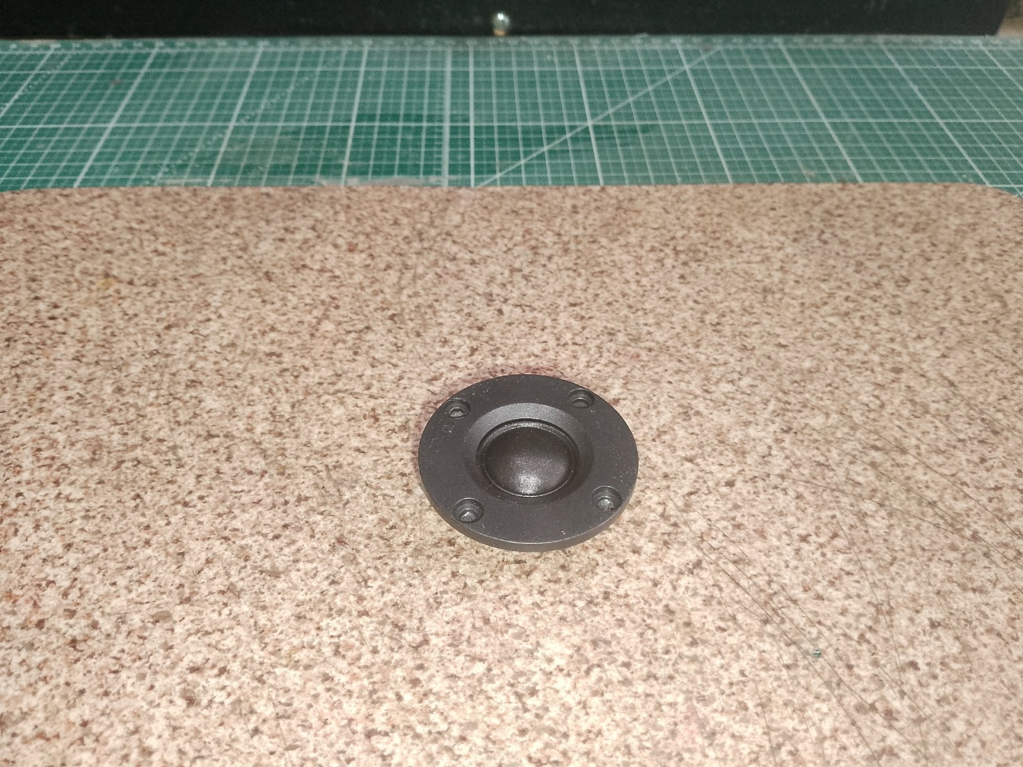

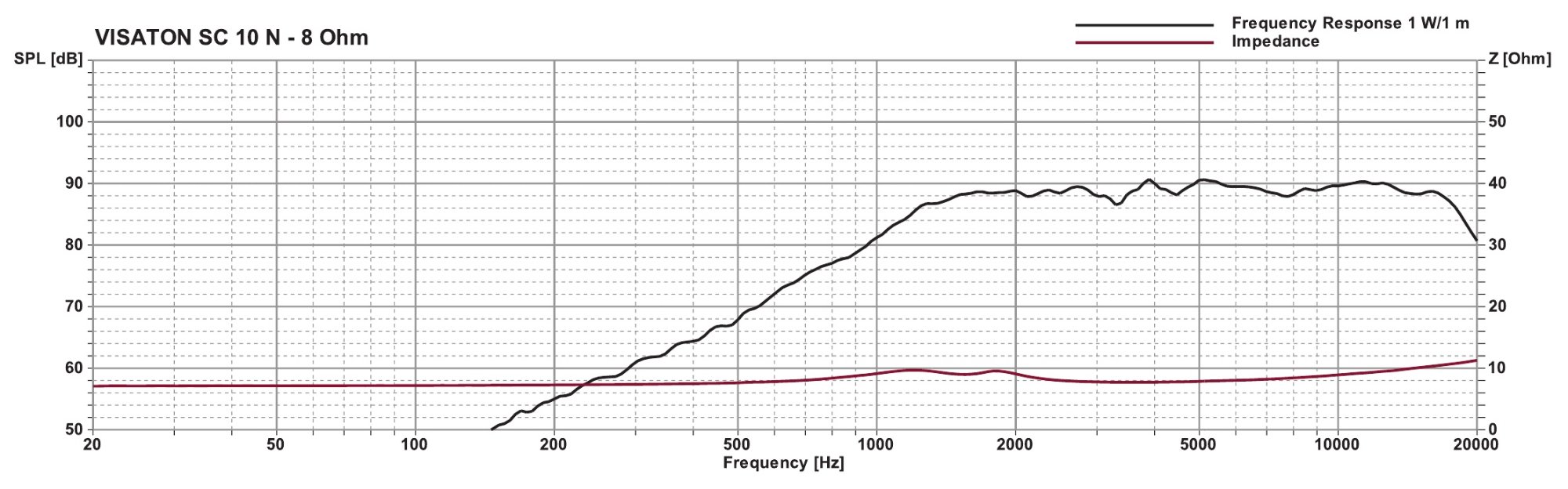

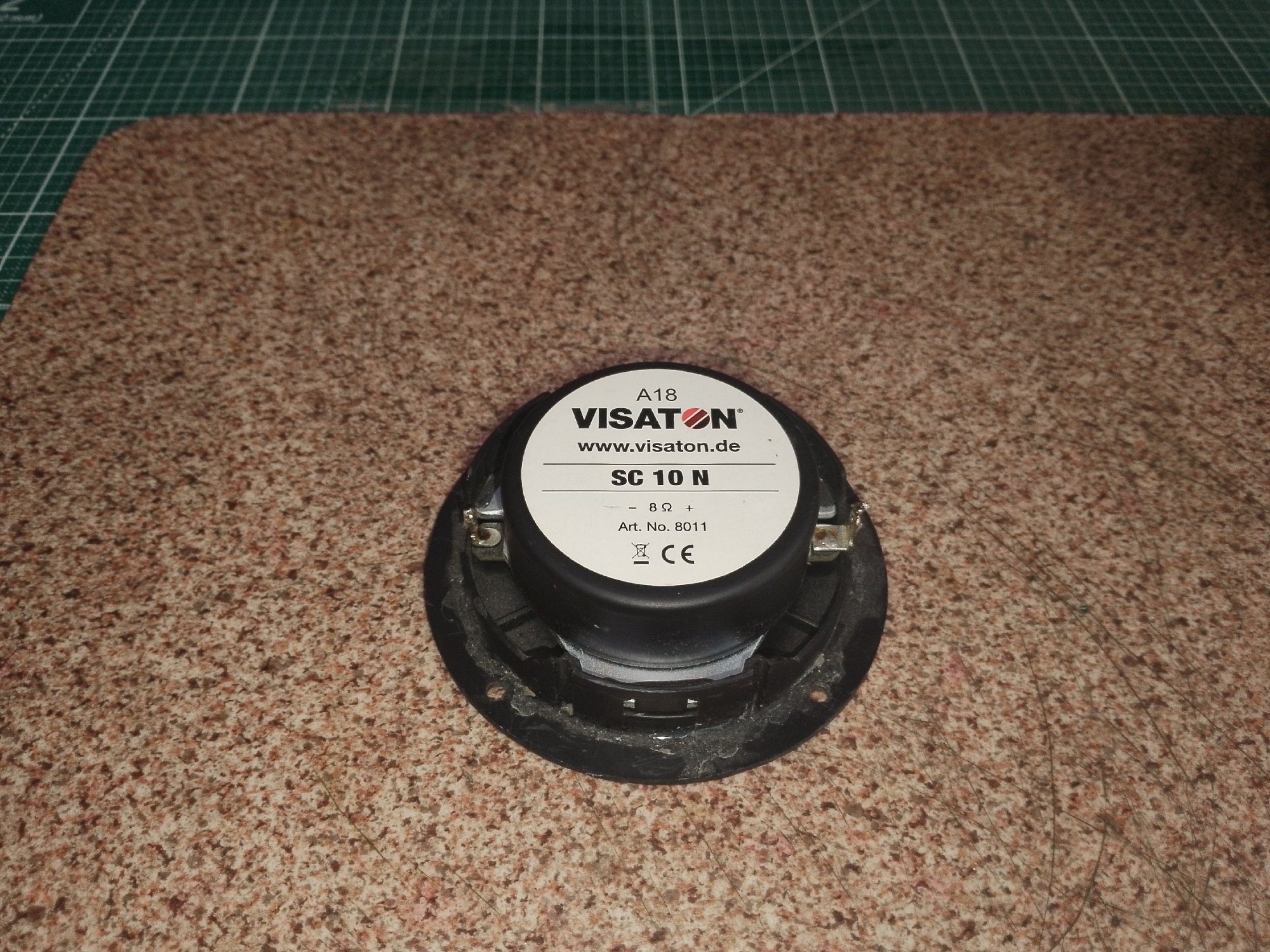

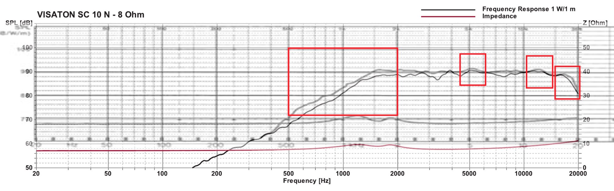

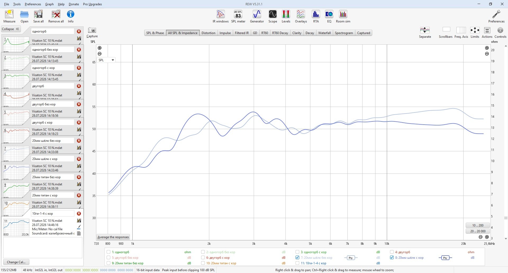

4) Visaton SC 10N, эти выбиваются из ряда остальных катушкой 25мм
Графики:
По результатам измерений можно сказать что все представленные пищалки имеют достаточно ровную ачх.
По отдаче Визатоны самые громкие, эдифиеры на одном уровне с титаном, шёлковые чуть тише, но в целом разница между ними не велика.
По импедансным кривым напрашивается вывод, что у эдифиера в мс используется медный колпачок или что-то вроде, т.к. график почти не зависит от частоты:
Если подвести итоги - исследуемый образец показал отличные результаты для своего типоразмера - ровную ачх, резонанс на 1.5кГц, который позволяет
использовать динамик от 3кГц, широкую направленность. В общем и целом - отличный 20мм пищ.
