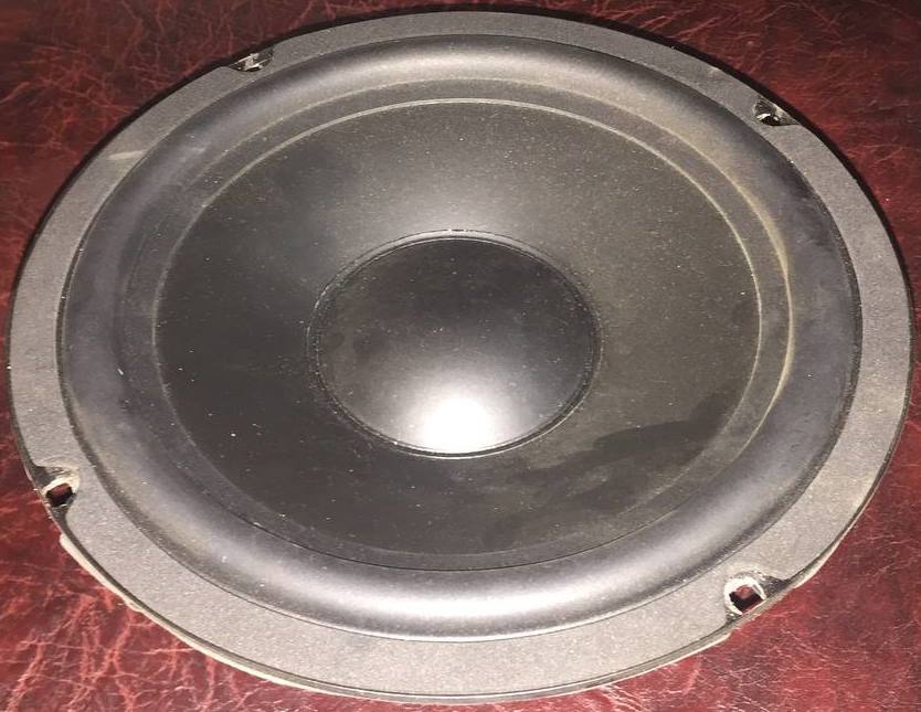

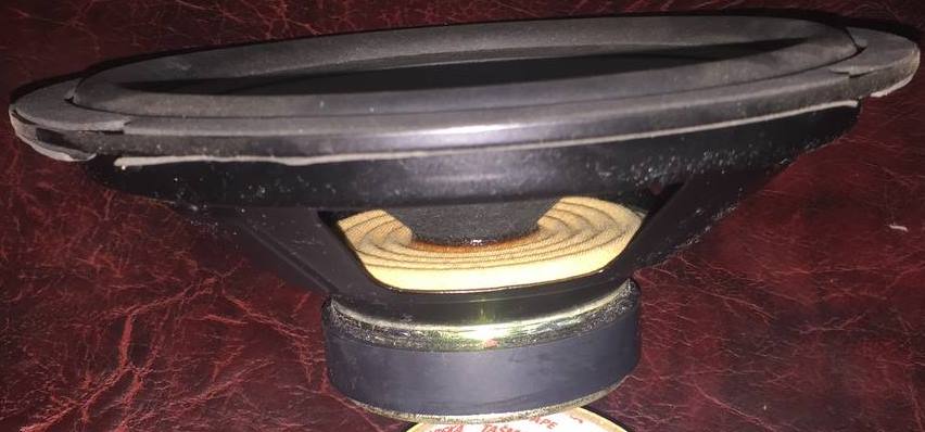

Диффузор и пыльник бумажные, внешне покрыты краской или такая бумага. ЦШ тканевая, мягкая. Подвес резиновый, мягкий, размер 198х180х153х140 мм. Рама динамика металл, окрашен. Звуковая катушка около 25 мм в диаметре. Диффузор с диаметром по краю 153 мм. Пыльник диаметром 70 мм. Магнит кольцевой ферритовый размером 85х15 мм. Нижний фланец 75х3 мм. Верхний фланец 75х4 мм. Размера 205х78 мм (80 мм с подвесом). Посадочное отверстие - 185 мм.
Fs = 44.95 Hz
Re = 3.80 ohm[dc]
Le = 124.67 uH
L2 = 231.28 uH
R2 = 6.84 ohm
Qt = 1.23
Qes = 1.74
Qms = 4.20
Mms = 20.70 grams
Rms = 1.376837 kg/s
Cms = 0.605655 mm/N
Vas = 28.75 liters
Sd= 183.85 cm^2
Bl = 3.568566 Tm
ETA = 0.14 %
Lp(2.83V/1m) = 86.92 dB
Added Mass - Constant Bl Method:
Driver unbaffled
Added mass = 15.27 grams
Membrane Diameter= 15.30 cm
Fs = 44.95 Hz
Re = 3.80 ohm[dc]
Le = 124.67 uH
L2 = 231.28 uH
R2 = 6.84 ohm
Qt = 1.23
Qes = 1.74
Qms = 4.20
Mms = 21.36 grams
Rms = 1.420639 kg/s
Cms = 0.586981 mm/N
Vas = 27.87 liters
Sd= 183.85 cm^2
Bl = 3.624885 Tm
ETA = 0.14 %
Lp(2.83V/1m) = 86.79 dB
Driver unbaffled
Added mass = 24.75 grams
