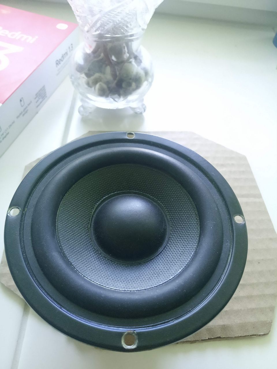

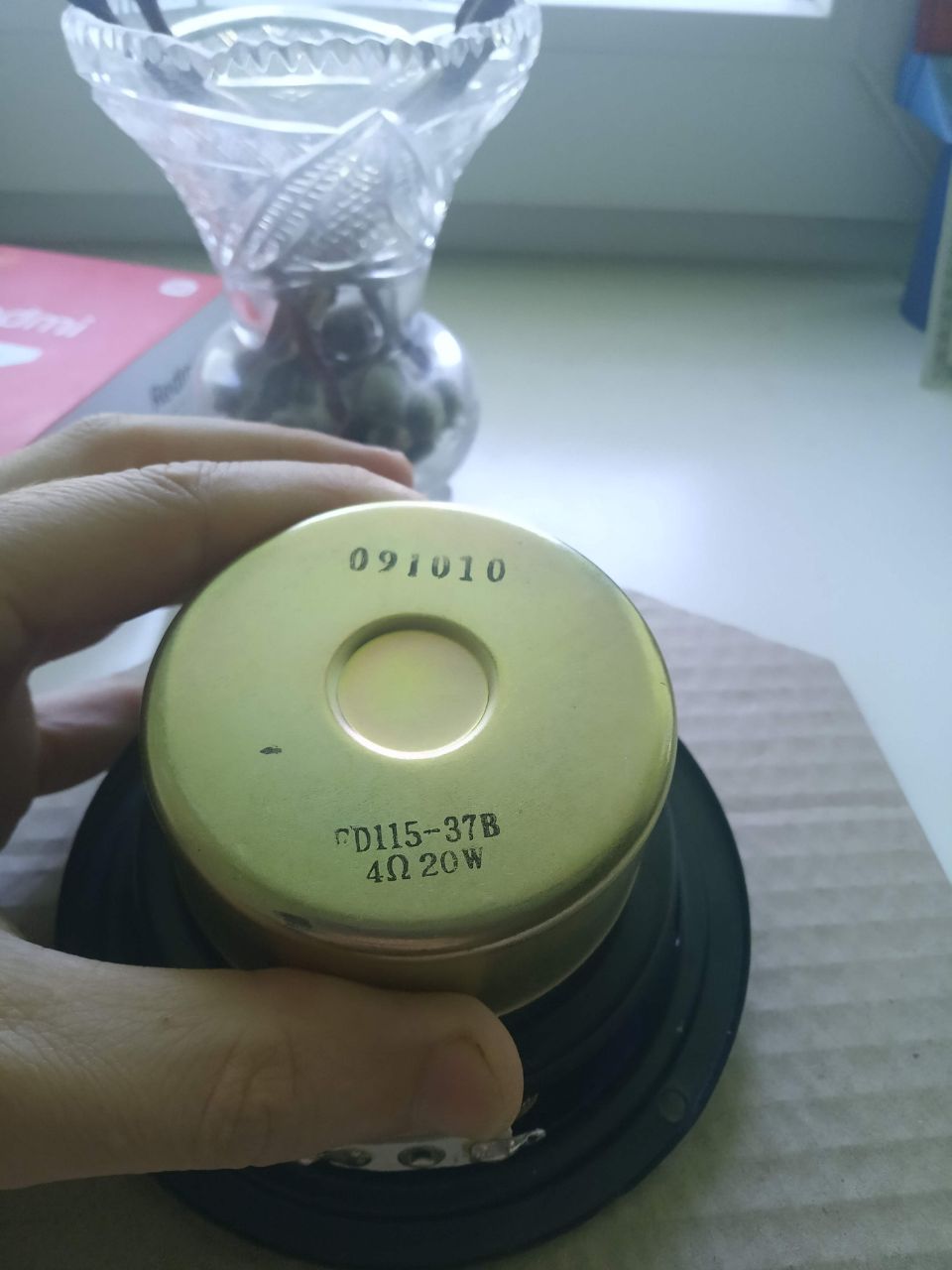

Попала система на ремонт, накрылся трансформатор. Чтобы его вытянуть, надо снять НЧ динамик (и не только, плата усилителя тоже мешает). Ну и... Пукалка с диаметром диффузора 70 мм, а по середине гофра - 86 мм. Резонанс фриэйр 85 Гц, отдача - никакая, АЧХ - такая же. В колонке он включен напрямую, а ВЧ динамик включен через малюсенький 4,7 мкФ неполярный электролитический конденсатор, у которого после 15 лет работы в нагретом корпусе где-то реальных 3 мкФ+2 Ома последовательно ((

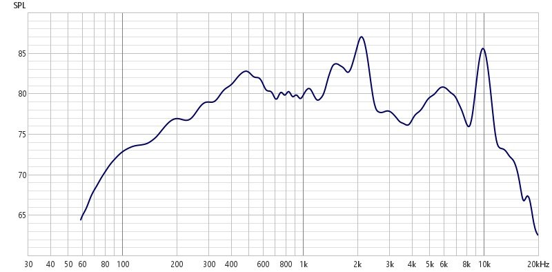

АЧХ снята с 50 см по оси в дырявом мелком щитке, на мидбас не смотрИте, вблизи до 1к всё ровно.

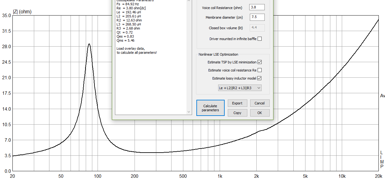

Импеданс фриэйр без вмешательств:

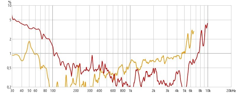

КНИ, в РЕВ-е включена опция привязки "use harmonic frequency as ref.", громкость никакая:
Вот такой вот тихошипунчик-остросвистунчик. Пик 10 кГц чётко слышен на свипе, выносит ухи сразу. Напомню: мидбас включен без фильтра...

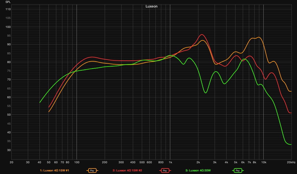

Почти такэ, см 20-30, только дощечка поболее. Были в "столбиках" Luxeon (а ХЗ, шо то такэ)
То, шо зелёным, оч.похож на предоставленный сабж.
Красн./помаранч – похожи, только поменьше.
За THD молчу, бо не "ужас", а "ужас-ужас".
Остальное не смотрел, бо интересу нема.
