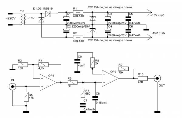

Фонкорректор WeekEnd Бокарева
Andrew271
28 Ноя 2023
746
191
19

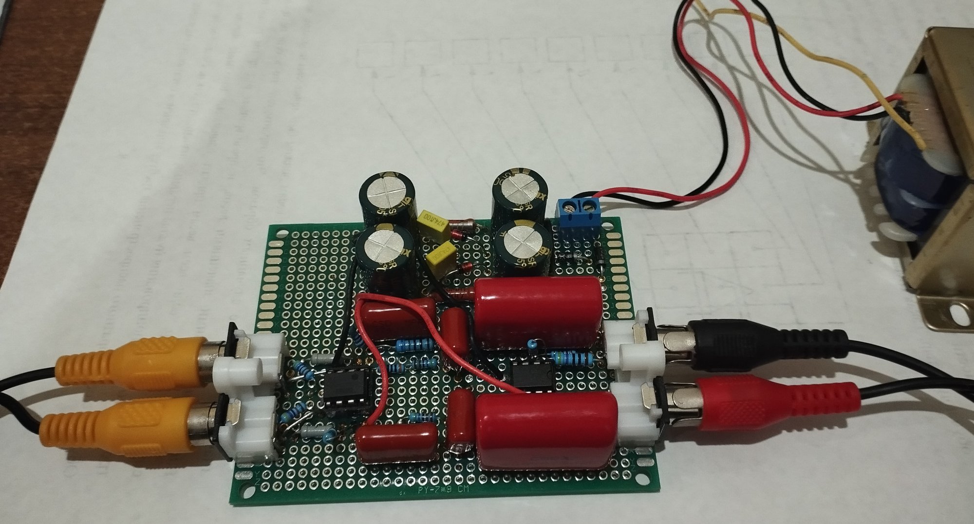

Пока я рассматриваю преимущества и недостатки ламповых фонкорректоров, решил собрать что то более другое. Выбор пал на Фонкорректор WeekEnd Бокарева.
Собирается часов за 5-6.
Собрано на платке 70х90 все стандартное.
Резисторы купились 1%, 5ком=4.7ком+300ом.
Конденсаторы вместо 4,0мкф поставил 4.7мкф. Для подбора емкостей 0.15 и 0.47 с точностью +-2% надо их иметь штук по 10 и более или ставить примерно равные, но несколько другого номинала.
Работает хорошо, не шумит, даже без заземления шасси-корпуса проигрывателя. В сравнении с условным корректором на 157уд2 имеет меньше шума, больше выходное напряжение и меньше "с-с-с" в голосах (сибилянты?).
Быстренько прожонглировал входными ОУ OPA2134-OPA2132-LM4562-AD823 - оооо, хорошо, типа "услышал разницу".
Рекомендую для изготовления.

Что хорошего в этом УК? Как по мне - почти ничего. Фуфло на ОУ. Из плюсов пасивное формирование АЧХ и всё. Такое только для пионеров.
А какой ФК будет лучше? и главное - чем и в чем?
Входные ОУ OPA2134-OPA2132-LM4562-AD823 дают несколько разный звук. Нравится больше-меньше. А так мерить надо
Вам надо определиться: что вы хотите получить от винила? Есть хорошее звучание и у вас есть звукосниматели и вертушка нормальные, то лучше ламповый, гибридный или на транзисторах но с высоковольтным питанием для высокой перегрузочной способностью и без ООС. Если просто поиграться с простеньким проигрывателем например Арктур 006 и дешевой головкой, то не стоит того, чтобы делать любой фонокорректор.

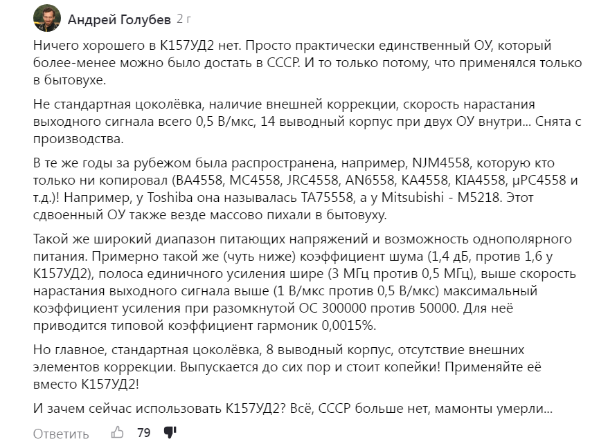

Позабавило сравнение зарубежных оу в корректоре со К157УД2. Вся беда в том что большинство людей до сих пор не умеют использовать эту микросхему правильно, отсюда и шибилянты. Вы ж её коррекцией душите до уровня LM324 а потом возмущаетесь.
Немного напоминает анекдот про стеклянный хрен. И самого его расколотил и осколками порезался.
Да ,много таких импортопочитателей https://dzen.ru/a/Y3pZmADqrDMQpceQ?ysclid=m5ozgymkhp675566411

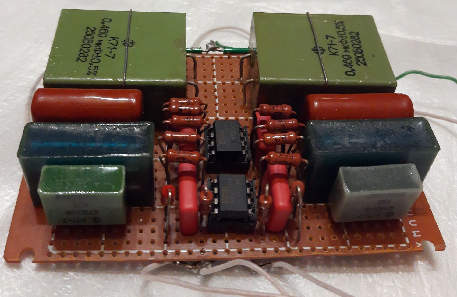

вот схемка то, я думал все знают. и два ОУ с распределенной частотной коррекцией все же лучше, чем один 157уд2 и похожие с коррекцией в ОС.
этот усилитель достаточно проверен и обкатан. имеет отличную повторяемость! прекрасные характеристики.
я смотрю, что с ним может потягаться только "корректор Васильича" на 6н17б+6н16.
все остальные схемы или хуже в характеристиках или плохо повторяемы, или некие "драгоценности", которые работают только у авторов-владельцев в их воображении :)

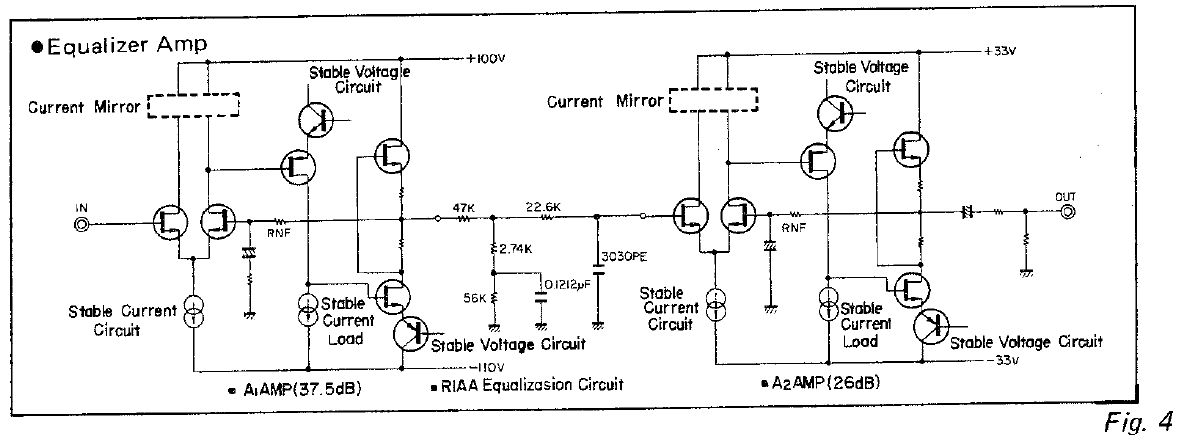

Высоковольтных транзисторных с пассивной коррекцией не встречал.
На заре хай-фай были вот такие опусы, как Yamaha C-1.

вот схемка то, я думал все знают. и два ОУ с распределенной частотной коррекцией все же лучше, чем один 157уд2 и похожие с коррекцией в ОС.Посмотреть вложение 120481
Первый раз вижу, по правде. однакож ничто не помешает и тут использовать 157уд2. или во втором каскаде 153уд2 в первом 157. впрочем , наверное я открою америку через форточку вроде у опы134 полевой вход. а у 157уд2- биполярный. так что надо глядеть ещё сопротивление гз. в лоб по шумам их сравнить сложно- они для разного сопротивления источника.
