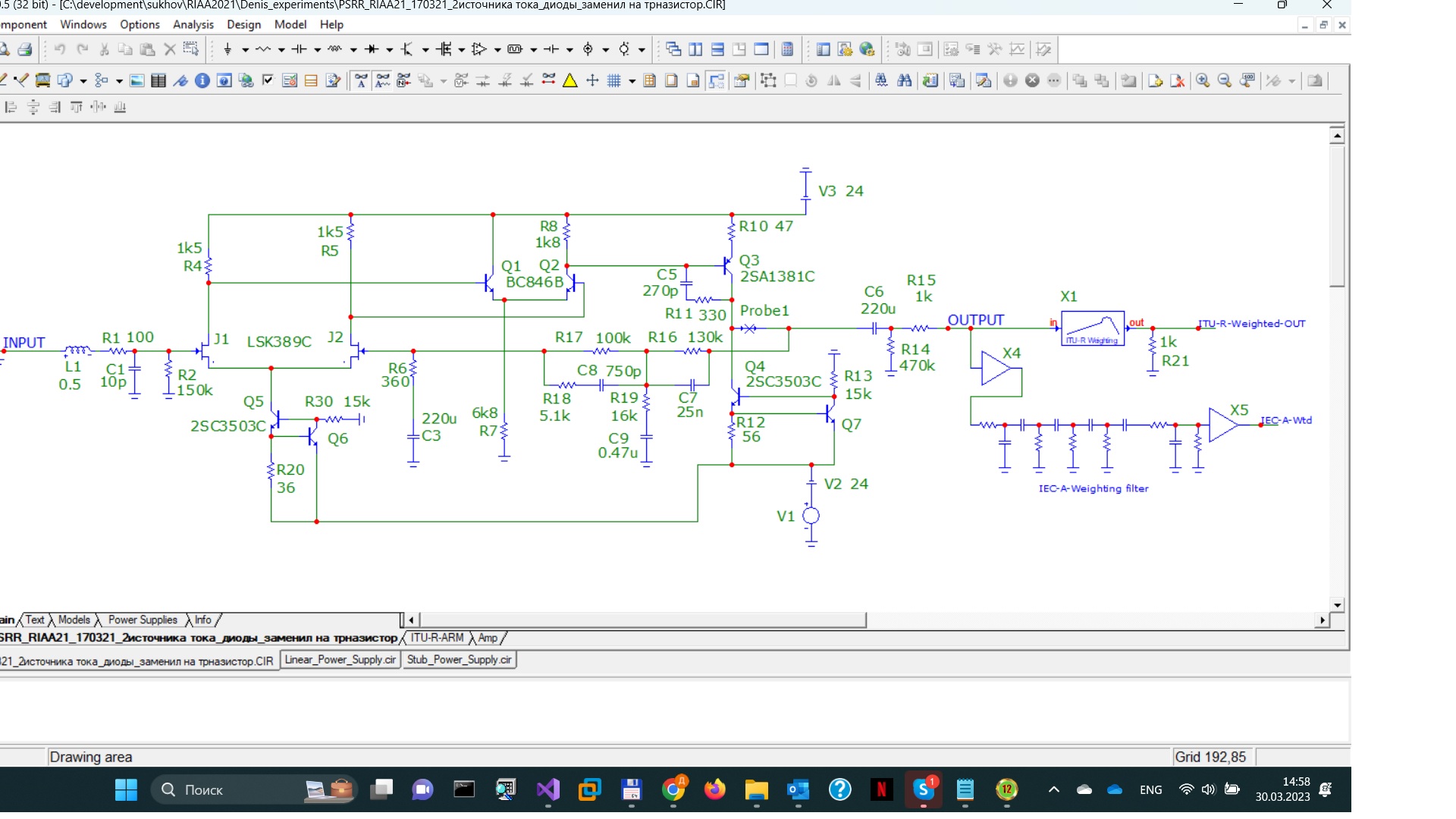

Там схемотехника стандартная для Су-XXI с добавленным БП и реле. Странно, что намерили так много искажений.
Я не рассматриваю усилители с такими большими искажениями.
Какая досада. _plach

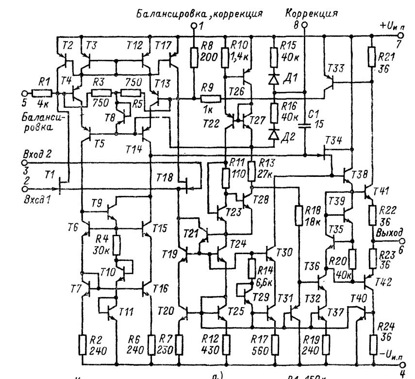

Чего ж вы хотели с шести транзисторов вместо ОУ? Для 80-х - прекрасный результат, тогда 0,5% считалось за счастье.
Интересно было бы посмотреть разводку.
У меня герберы есть, показать не имею права. Двухслойка, разведено грамотно как по мне. Думаю причина в компонентах или сборке.

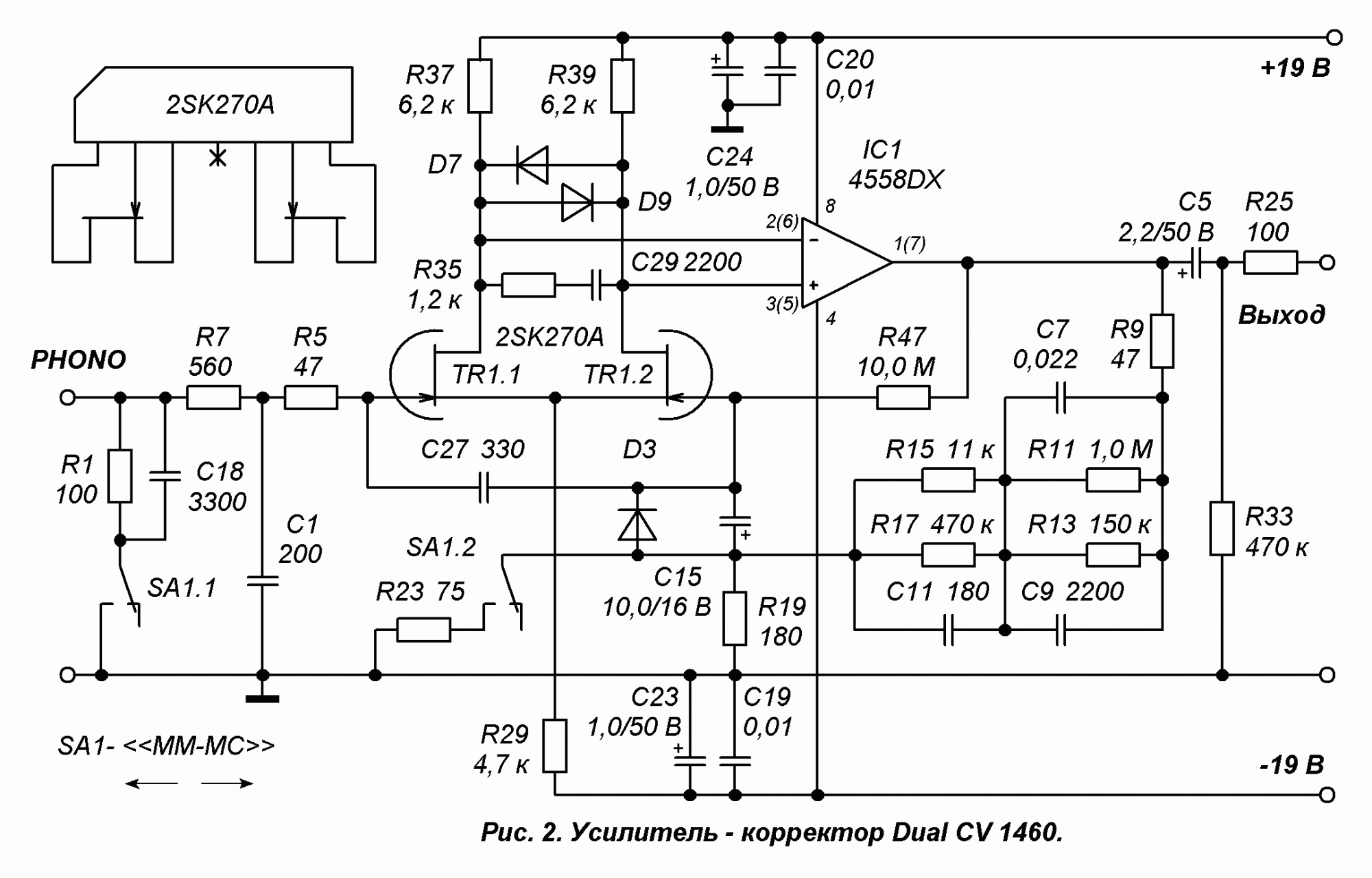

Вторая - это схемотип Дюал/МОНОЛИТ, условно.
Два полевика, ОУ, САРа, чтобы петлевое на НЧ резать - узнаю брата Колю.

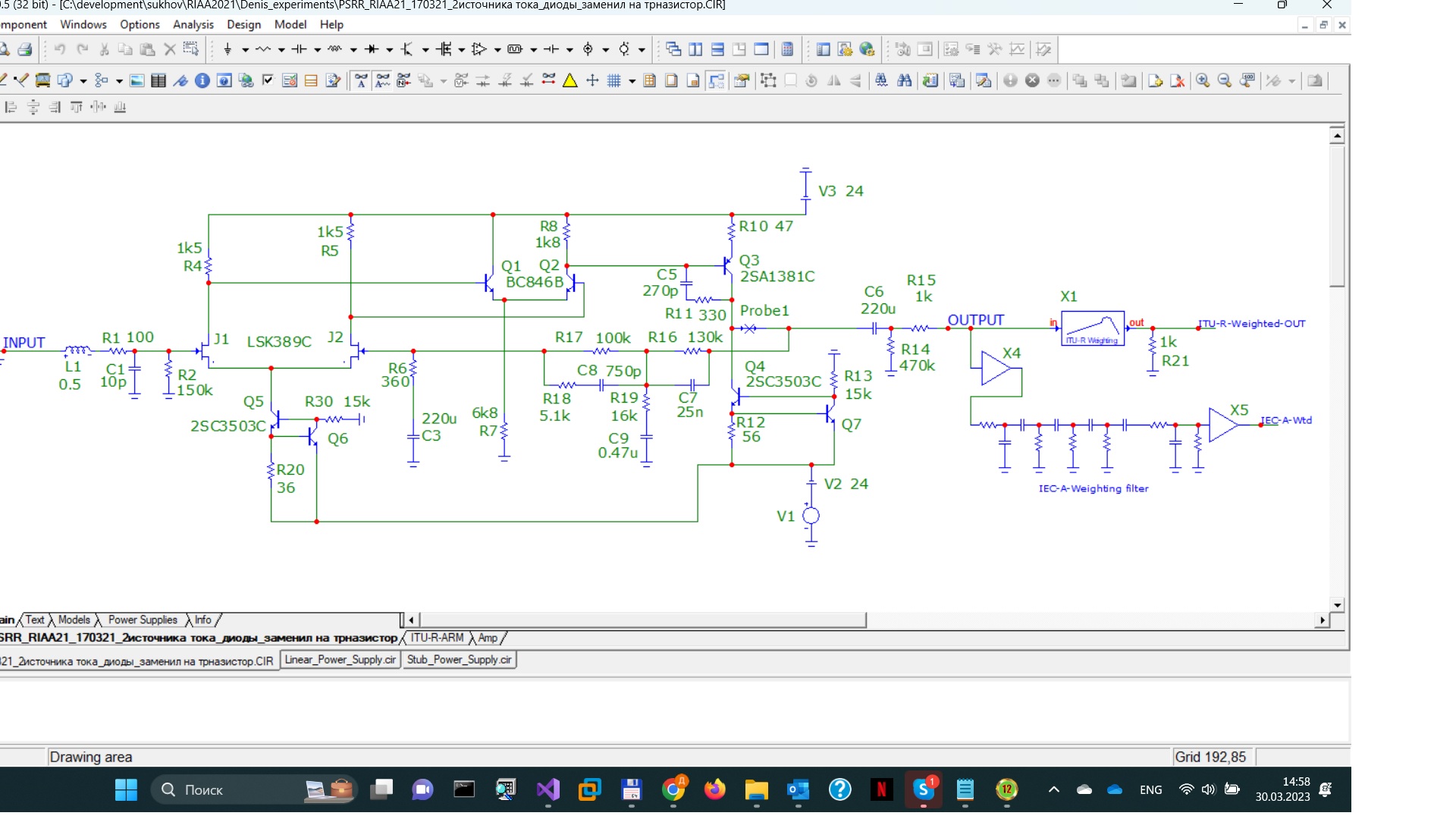

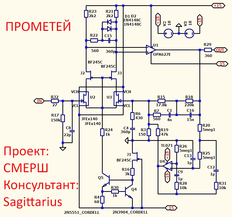

Ну, тогда на словах, собственно и схема особо не нужна, всё максимально практично и просто: входной каскад на любимой сборке тов. Сухова, к нему подцепляется ОУ и всё это охватывается ОС корректора от тов. Сухова. На выходе буфер с отключаемым выходом вместо реле. Который может без проблем работать на 32 омные наушники, т.е. можно нагрузить практически на любой кабель разумной длины.
Чисто по тракту - всё. Остальное - адаптация для Электроники ЭП-017С в новой реинкарнации.
Схема в целом сделана так, чтобы очумелые ручки могли внести некоторые изменения после собственно корректора.
По желанию трудявщихся можно сделать версию Lite: реле вместо буфера и THD, пониженный примерно до 0.00006% (измеренное). Механически прикинул - всё получается. И немного дешевле. Для тех, кого устраивает текущее управление этой вертушкой. Или достаточно тех модов, что пришли также из 80х.
Боюсь, что в этом проблема. Ну, не можешь, так не можешь. Не буду настаивать.

В мутные 80-е на входе среднепаршивого опера типа 741 и иже с ним ставили пару полевиков \биполяров с высокими показателями. Охватывали общей ООС получали неплохие параметры , радуясь как дети. Но сейчас, когда опера дотянулись до заоблачных высот, какой глубинный смысл цеплять к ним на вход - ну, очень крутую пару полевиков, ежели на входе опера - уже вкрячена парочка не хуже, а то и лучше ?

Коррекция - это векторное изменение усиления внутри петли, внешние паразитные емкости на ВЧ отсечены с выхода индуктивностью. Так, что да, паразитами ту емкость не набрать.
Суть немного не в том. Ситуация такая, что я могу скорректировать усилитель с Ку.петл до 190 дБ@20k. Меня дико смешат гадания, нужен ЛИ конденсатор в цепи ООС. Это как если бы детсадовец пришёл в обсерваторию/автомастерскую и стал излагать теорию струн/работу ДВС, как он её понял по книжке с картинками.
Потом мне пишут: квалифицированный разработчик.
Что вижу я:
Я на этом месте 5 пФ боюсь поставить: Ку каскада на Т3 превратит их в 50 нФ, которые кому-то придётся заряжать/разряжать, тратя токовый ресурс и линейность, а два квалифицированных просто на весь Рунет заголяют непонимание физики работы сверхлинейных систем.

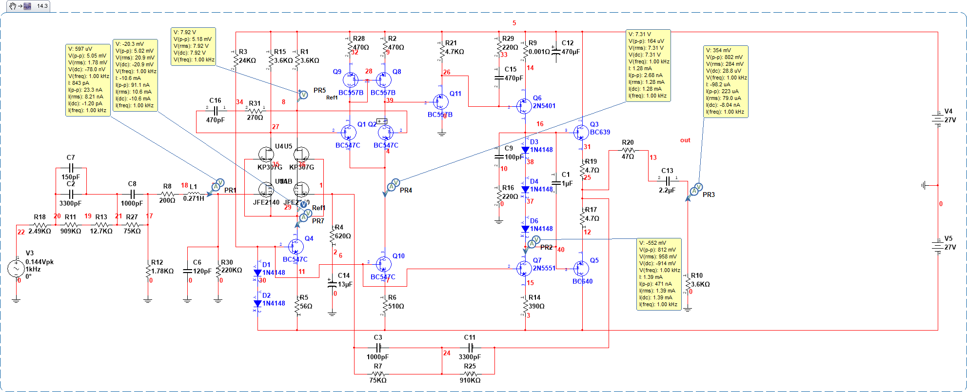

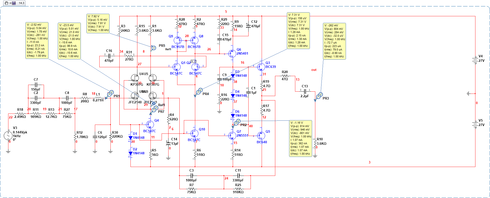

Не знаю зачем, но тоже порукоблудил.

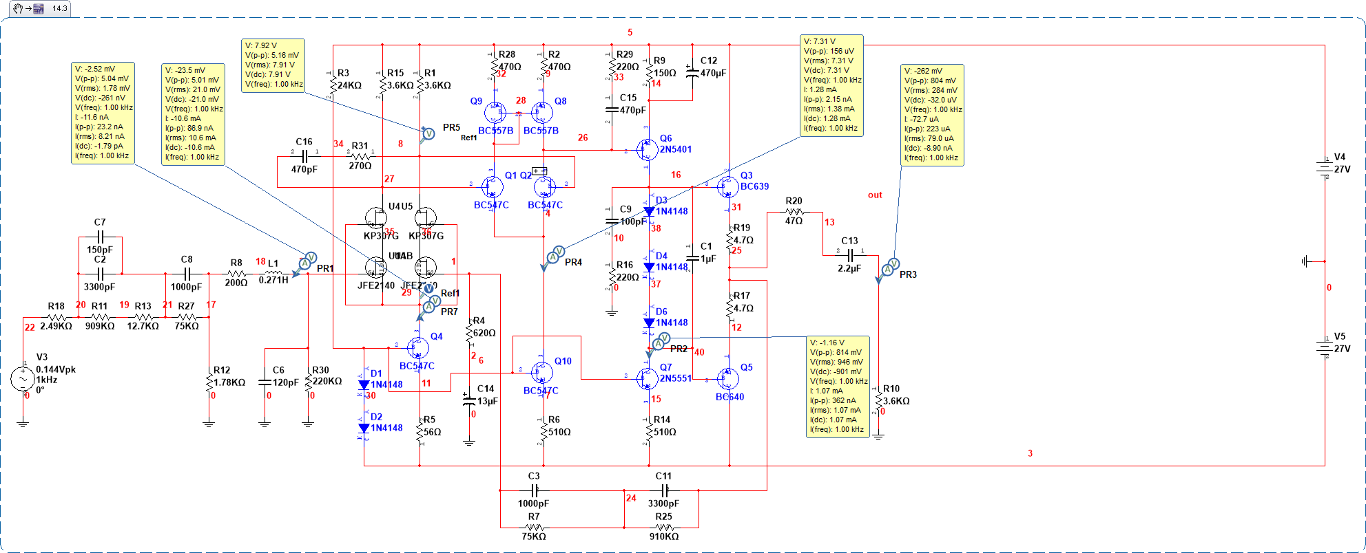

Вот смотри, мамой клянусь, та же схема, чуть правленная, без зеркал.
И тоже миллеровская коррекция, хотя мог запросто поизгаляться
УК Сухова.Интермоды в 10 раз меньше чем уровень шумов.Для 40дб петлевого результат вполне достойный.

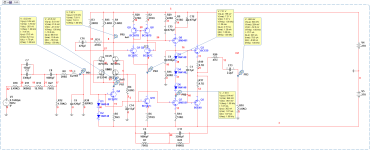

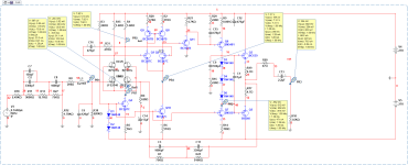

Это одно простое действие позволяет получить спадающий спектр, особенно если глубина захватывает третью гармонику от высшей частоты воспроизведения.
Искажения подавляются равномерно линейно и не зависят тогда от частоты.
Думаю, с этим моментом связан тот факт, что на выходе УН частенько ставят резистор в землю. Ограничивая выходное источника тока и выравнивают в НЧ части петлевое, а казалось бы, зачем опускать?
Зачем он ПАДАЮЩИЙ? Его вообще не должно быть выше шумов.
Он повысил искажения исходного усилителя, чтобы искажения были равномерны.
Что это даёт? Зачем?
Он то будет по любому. Вопрос в уровне. И если вторая гармоника еще большая (-65-...-80дБ) - она малозаметна, то третья будет уже ниже заметности. И интермоды получаются "гармоничные", т.к. плодятся от четных вторых.
Такая моя теория.
