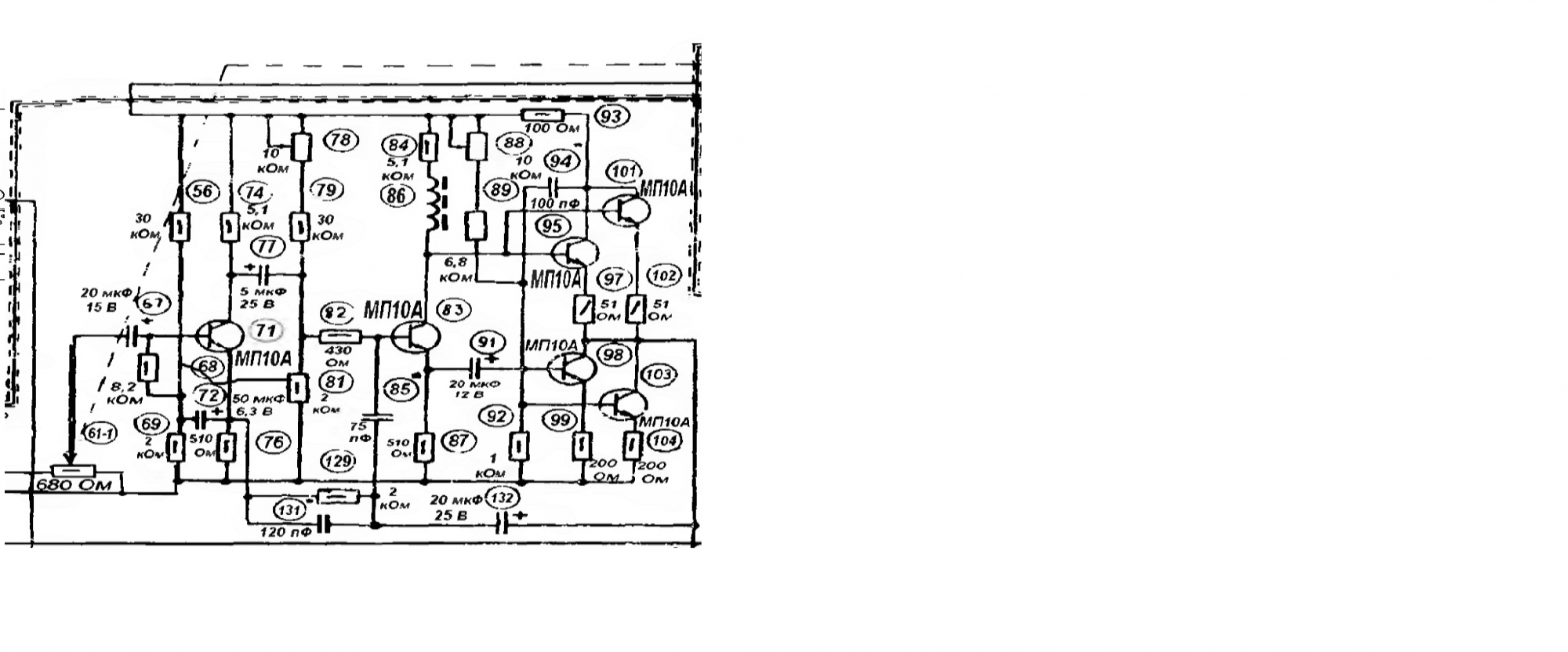

Есть такой генератор,вполне себе работоспособный, но хотел-бы усилитель синуса(картинка) немного улучшить по минимуму искажений и выходное напряжение поднять вольт до 10.Что посоветуете?

Кроме замены всех старых электролитов новыми, того же номинала, перепахивать не стал бы в принципе. Измерительные приборы, в отличие от любительских схем, тщательно считаются и подгоняются , обеспечивая параметры с 2-3 кратным запасом.
Чтобы получить на выходе 10 вольт сигнала вам нужно питание вольт 40, на что эти транзисторы вряд ли рассчитаны.

А пяти вольт вам никак не хватит? Зачем хорошее устройство пытаться "улучшить"?

По напряжению -немного не хватает для настройки индуктивностей.....
Ну тогда проще другой прибор найти, скажем, Г3-112. К нему приставка-усилитель есть. Его вам с лихвой хватит.

Выходное напряжение генератора 5 В, питание примерно 28...30 В. Значит нужен усилитель с усилением 2...3.
Но 10 В переменного - это 28 В от пика до пика т. е. всё питание.
Непонятно какая будет нагрузка.
Умощнить - это увеличить выходной ток.
Так нужно умощнение или увеличение выходного напряжения?
При небольшом токе нагрузки можно попробовать ОУ rail-to-rail по выходу.
Лучше внешний усилитель, чем курочить настроенный прибор. Платка с ОУ не займет внутри много места.
Когда мне надо вых. напряжение вольт 50-80, поступаю ПРОСТО, беру ТАН, ТПП и т.п., включаю меньшим напряжением на вход, бОльшим на выход, всё.
Согласен с применением трансформатора,но потянет ли выход 600 ом-ный?
Берёте повышающий трансформатор 600 ом на 50 килоом, Ктр 1 на 9, и вперед.
За неимением оного берем что есть, понижайку 220 на 24 в, крутим наоборот, частоту выбираем не низко не высоко, герц 400.

Улучшить минимум искажений-это попытаться выбросить выходной каскад?
Поднять выходное напряжение-купите автоусь б/у с комповым БП-вот вам и усиление. Для катушек пойдет наверное)
Георгий, Вы поняли, что частота сигнала не менее300-400гц, силовые тр-ры не расчитаны так. Я испытываю спокойно вых. каскад ламповика с 60-80в, и с 10 килоомной нагрузкой, меньше просто не надо
