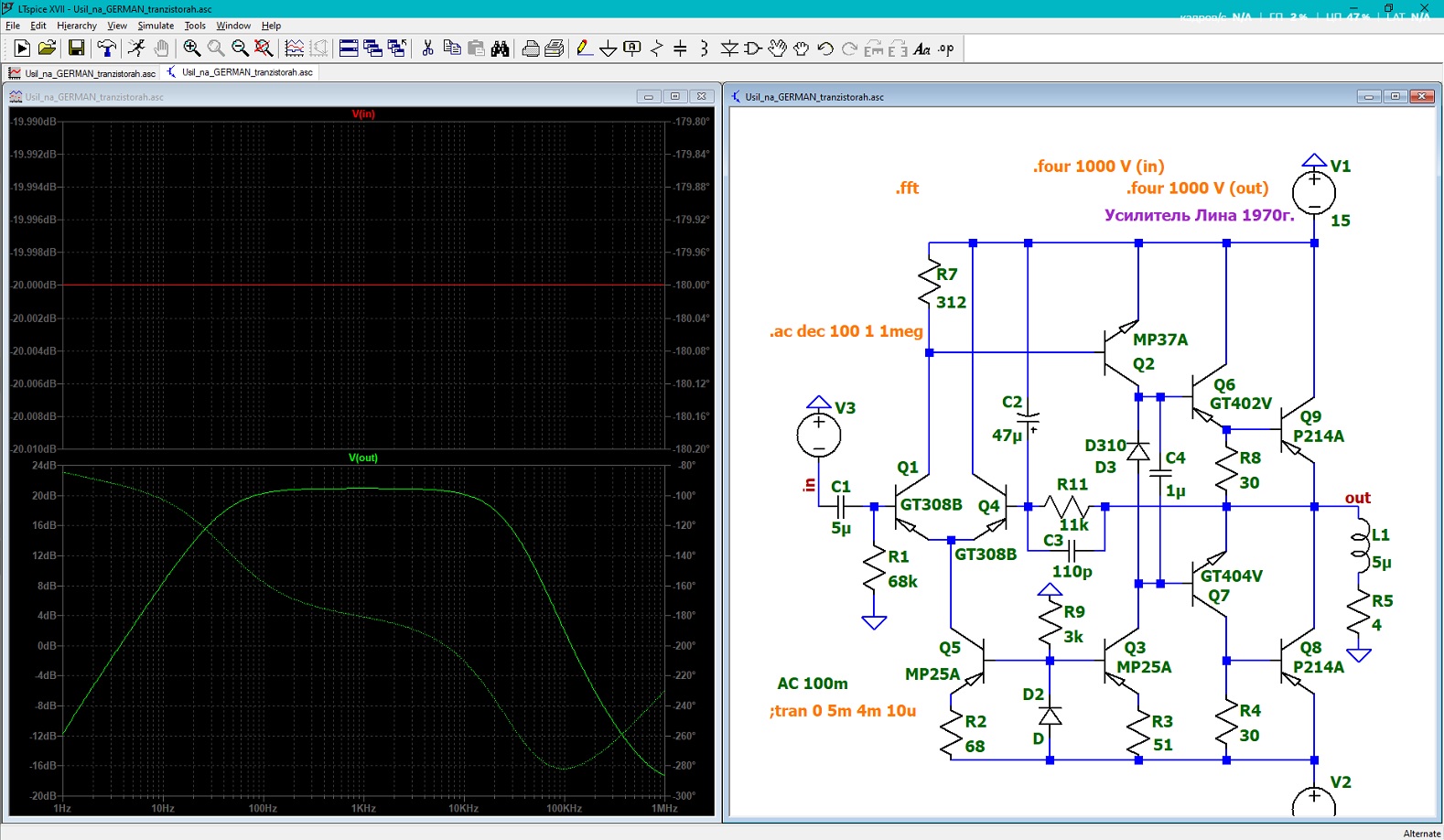

В "даташит" просто написано. Предельная частота коэфициента передачи тока. Ни про ОЭ ни про ОК ни даже про ОБ ни слова не сказано.
И моделирование чётко показывает какой транзистор до скольки дотягивает. При ГТ703\705 на выходе, потолок по частоте 10кгц. Дальше обвальный рост искажений. Хоть в ОК.
под словами предельная частота коэфф передачи тока она же Ft -я ТААК ДУМАЮ!- имеется в виду схема с ОБ. А в схеме с ОЭ эти МП ведут себя позорно .
Тогда ка 703-705 в повторителе бегут за 30 килогерц без намека на сквозняк.
Глупая ситуация с ними возникла , когда впервые за много лет в справочнике заявлена РЕАЛЬНАЯ полоса в схеме с ОЭ. Тогда как тормоза типа П210 П4 П216 -красавцы, хоть на выставку -с ихними 100 килогерцами, которые на деле ровно 4 кГц.
ПС. Валера, ты недавно здесь, а у нас народ проделал грандиозную работу по замерам частотных и усилительно- мощностных свойств горы наших и импортных транзисторов.
И мои наколеночные измерения неплохо совпадают с замерами от профи.

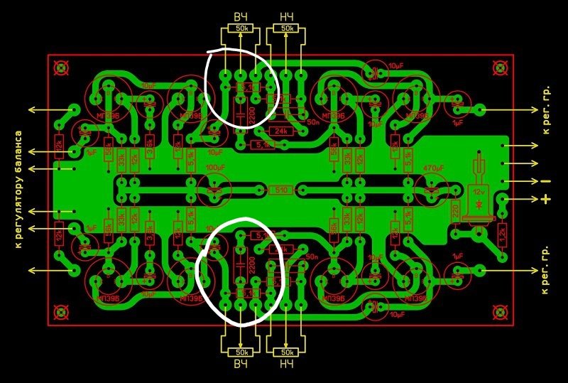

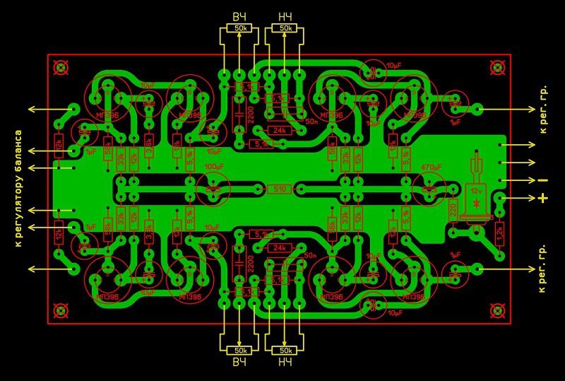

Что все эпопея с Беслика закончилась все работает?
Да, между пайками почистил все работает
Но фон небольшой 50 гц есть.
В беслика лазить надо паяльник с тонким жалом, а не это все
Изначально его грубо собрали.
Как от фона избавиться не знаю
В преампе конденсатор по питанию 470 мкф не проверял
Только прогрел пайку, но там все хорошо было.
В общем, смотреть где фон-это видимо сложная история с осциллографом.

А этот микрокап как учитывает особенности советского производства ТНП и разброс номиналов характеристик элементной базы?
Как модель составлена, так и учитывает. Это математический аппарат, очень продвинутый калькулятор. Что нарисуете, то он и посчитает, сам думать не умеет - это разработчик должен делать. Для учёта разброса там тоже есть инструменты. Модели транзисторов П214, МП35, М25, МП10, ГТ402, ГТ404, нашёл в интернете. Насколько они адекватны не знаю.

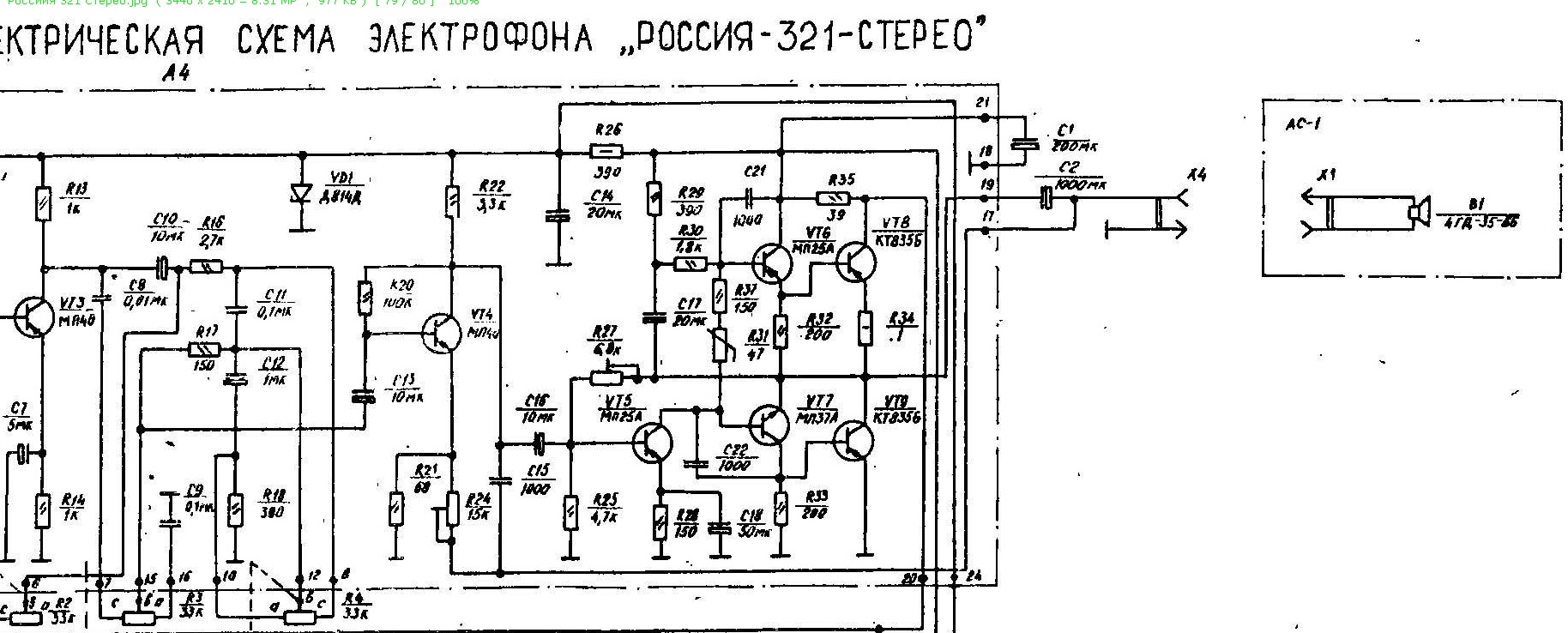

У преампа Беслика косяк в схеме, общей сигнальной шиной является плюс а сигнал подаётся и снимается относительно минуса. Таким образом все помехи питания попадают в полезный сигнал. Он конечно наставил электролитов и отфильтровал как мог, но это до конца не спасёт, нужно чистое питание или корректировать схему.
Косяк схемы почему то проявился когда я поменял номиналы с10( с 2200 на 1000 пф) и c11 ( с0,47 на 0,1 мкф)
И отмыл плату от флюса

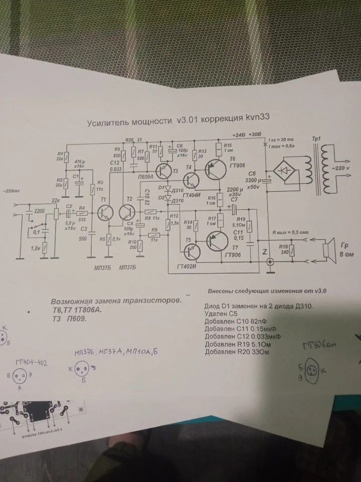

"применение заведомо тормозных германиевых входных, предвыходных и драйверных транзисторов ведет к наворотам с коррекцией, обваленной полосе, неважному отклику и такому же звуку в целом. Мне этого гуталинового звука разных П214 хватило на всю жизнь, чтобы не вернуться к нему сегодня."
МП37А имеют "усиление" до 1 МГц. Этого вполне хватает для звукового диапазона, а вот П214А с ихними 150кГц. действительно маловато.
Меандр красивый и диапазон нормальный, но на 20кГц. такой "сквозняк" через выходные транзисторы, что жуть берёт.
Не успевают 214-е "крыльями махать".
А вот с ГТ906 на выходе, всё чинно благостно. Даже с теми же входными и предвыходными "медленными" транзисторами.
Опять же какими "медленными", 1 МГц....
П.С. А ГТ703,705 вообще имеют "потолок" по частоте в 10кГц.!! И ничего, слушают. _hm_
