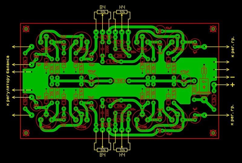

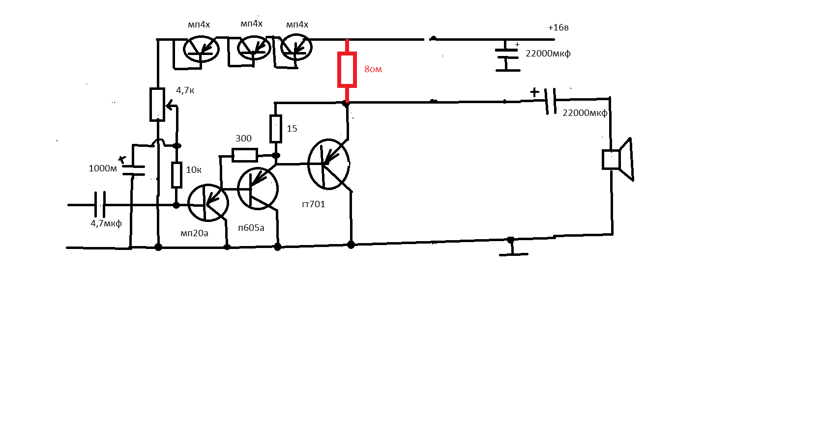

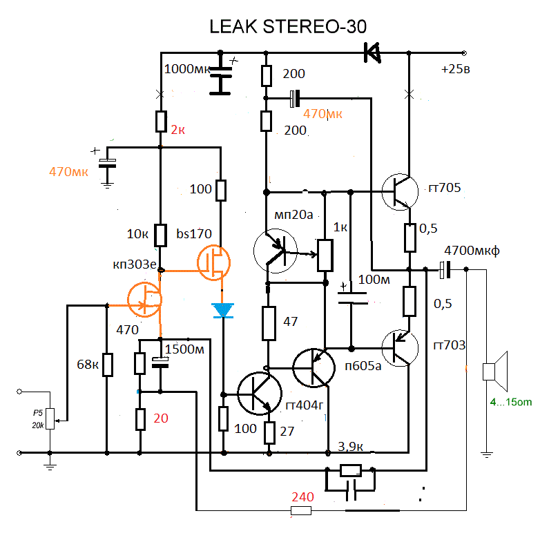

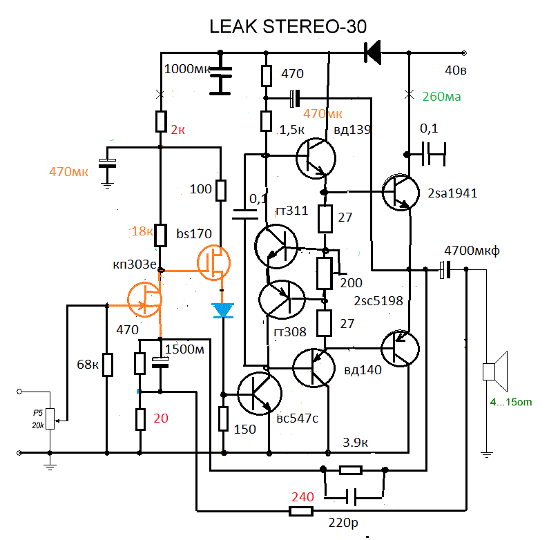

Германиевые УНЧ

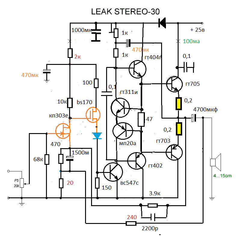

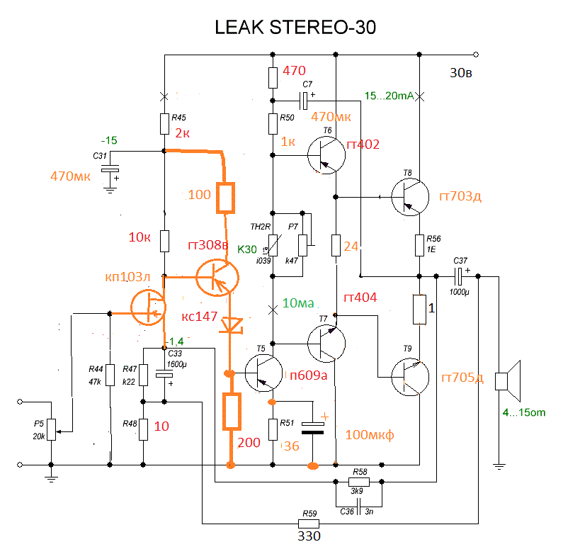

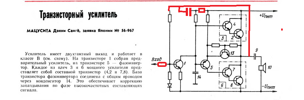

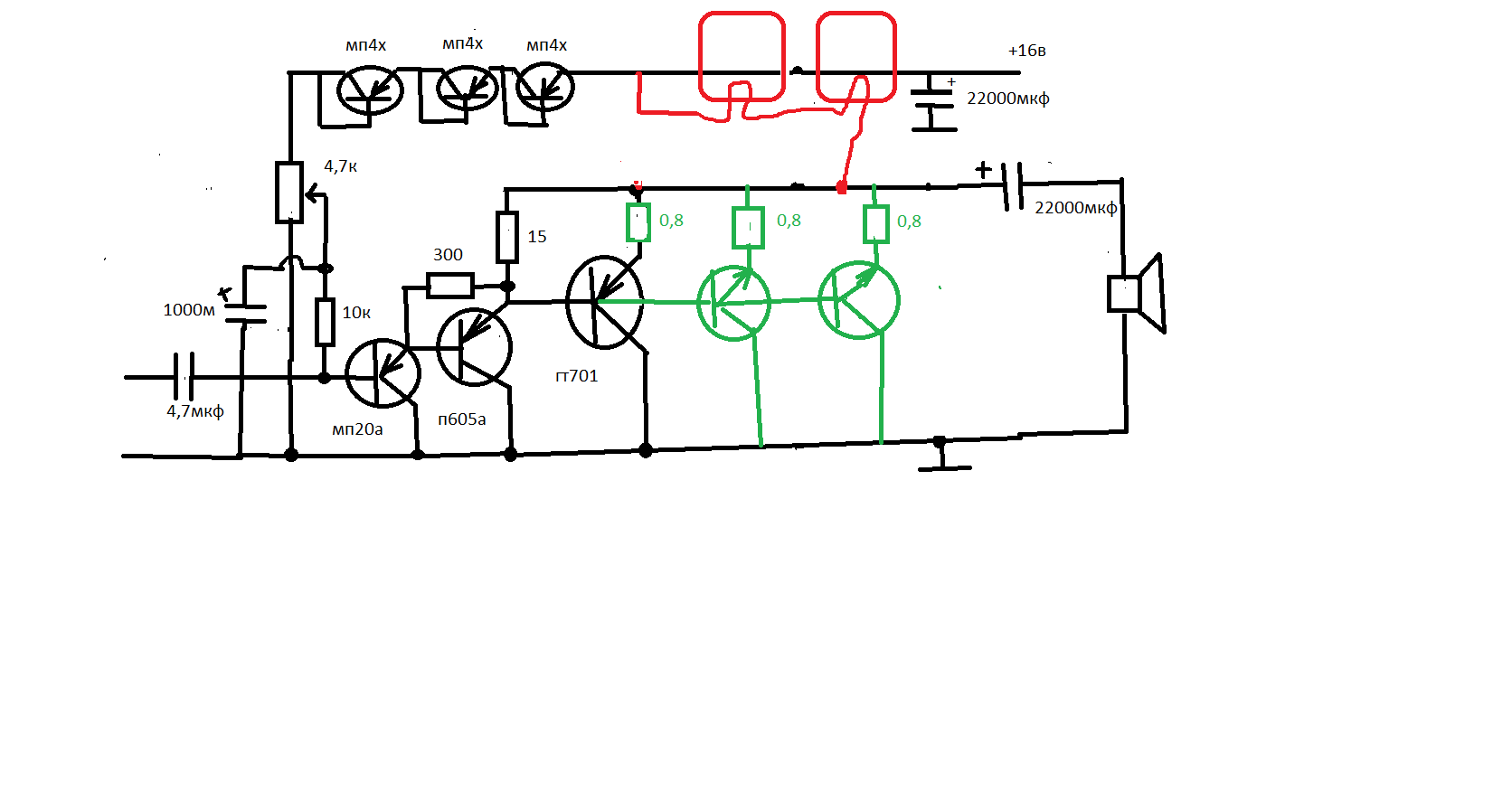

из принципа делать все на германии от входа до выхода - в угоду непонятно чему и зачем.
Ну а зачем тогда германий,да если есть старые запасы и девать не куда,а так возьми микросхему и сделай по даташету и слушай,
кремний с германием спокойно работает
А зачем коктель.
ключевое слово здесь РАЗУМ!
То есть с умом рассчитать смещение, поставить правильную термокомпенсацию, учесть разницу падений на переходах и не заставлять германиевый ВК работать в критических режимах.
Именно так!
А зачем коктель.
Тех твоих микросхем наслушался до изжоги, сам слушай, если в радость .

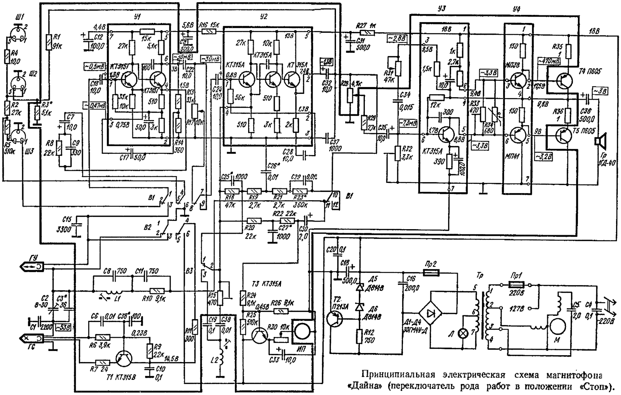

А что бы ты делал, получив доступ к бесценным деталям, о которых в прежние годы и не мечтал .

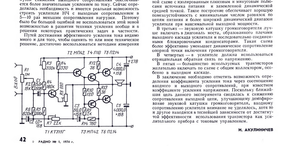

А коктейль затем, что от входа до выхода диапазон токов миллионы раз, германь в такие ворота рамок не укладывается. Приходится бодяжить. Или полевик ставить, как это делал знаменитый Крылов в своих германиевых схемках.
Вы это понимаете, а еще знакомый один, спец по полупроводникам, особенно по полевым транзисторам. Когда принес ему показать свои схемки Ашников на германии, сказал: а нормально все, режим стабильный, мощность не прыгает, перетекает внутри себя, нет замечаний. Дядька вундер, про любой диод или транзистор может часами рассказывать, все знает. А у меня хватает молодого нахальства еще с ним спорить в тонких моментах, теоретических.
Выводил все как положено и в режимы,когда коктель ты уже не можешь сказать что это германиевый усилитель,это так поделка будет,а то что вы с юанем иногда городите это так детские поделки выходного дня.
