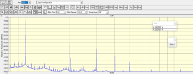

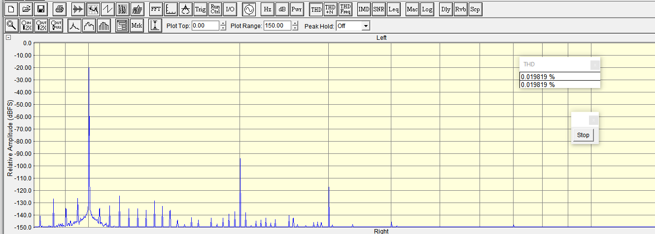

Совершенно другой вопрос-почему никто не сказал в самом начале эпопеи, что Агеевский ВК без глубокой ООС глупо применять- у него искажения высокие.

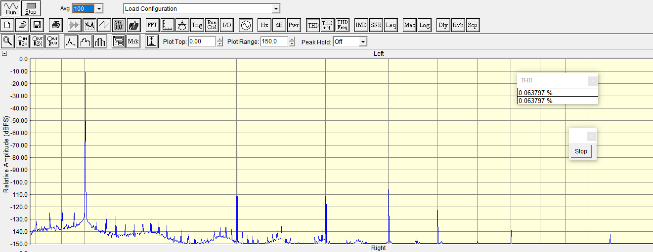

Относительно Ваших запросов (0,003%) возможно, и высокие, а пока из А класса не выходит - вполне себе. На картинках спектр моего гибридника (ВК Агеева на не самых лучших транзисторах КТ8101-8102 и КТ850-851, питание всего лишь +-13 Вольт) при 0,1 Вт (ещё в А классе) и 1 Вт (уже в АБ) на бахрому внизу не обращайте внимания, сигнал подан с той же карты, что и записан, по земляной петле наловило. Если какие претензии и есть по звуку, то точно не жёсткость в верхних СЧ
    28.1 KB · Просмотры: 112
    31.5 KB · Просмотры: 117

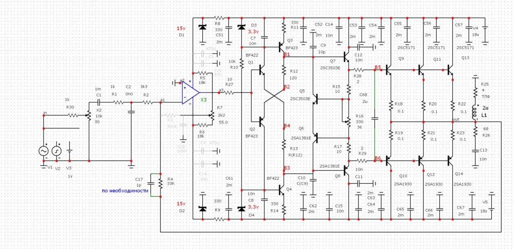

Мы про второй вариант Агеева говорим или про первый на одном ОУ?
Второй вариант не работает ниже +_ 20 В А у первого качество как у радиолы 3-го класса сложности.
О выходном каскаде варианта 1987, с конденсаторной вольтдобавкой. Он вполне нормально работает от небольших напряжений, только резисторы стоит уменьшить, чтоб поднять ток предвыхода хотя бы до 50-60 мА. Потом, у меня транзисторы разные, выходные и предвыход. Ток покоя выходных раз в 5 больше, чем у предвыходных. Помимо усилителя, такой каскад у меня и в самодельном звуковом генераторе, там вообще питается от +- 12. Спектры в предыдущем сообщении от гибридника без ОООС, катодный повторитель на 6н1п+выходной каскад. Усилителя напряжения нет за ненадобностью - хватает сигнала с карты. Возможно, когда-нибудь поставлю повышающий трансформатор 1:2. "Агеевский" повторитель любит низкое выходное драйвера, вспомнить, например, усилитель Ульянова с трансформатором, там выходное сопротивление драйвера единицы-десятки Ом. По звуку чем нравится, чем тише, тем лучше играет. На наушники вообще отлично. Не нравится не очень хорошим пространственным разрешением и небольшой общей грязноватостью, но это, я подозреваю, от советских транзисторов и клемм из настоящей аудиофильской стали. (и не прорезанной стальной задней панели)

оос можно перенести на выход оу отказавшись от общей оос
Такую схему прокомментировать у меня не хватает знаний.
