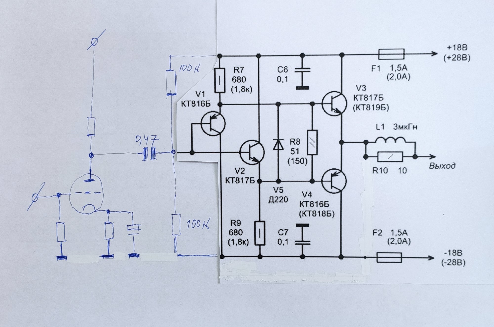

скорую руку снимал. А по поводу нравится не нравится... Задача была гибрид = лампа + агеевский вк. Для души у меня и работа и увлечения совмещены. Сам процесс интересен не меньше звука.

По-нашему по-бразильски, к выходу по Агееву неплохо бы лампочку помощнее типа 6П15П или 6П14п, да ООС общую, чтобы выходник не болтался сам по себе .
И уже к этому кирпичу цеплять пред на чем угодно.

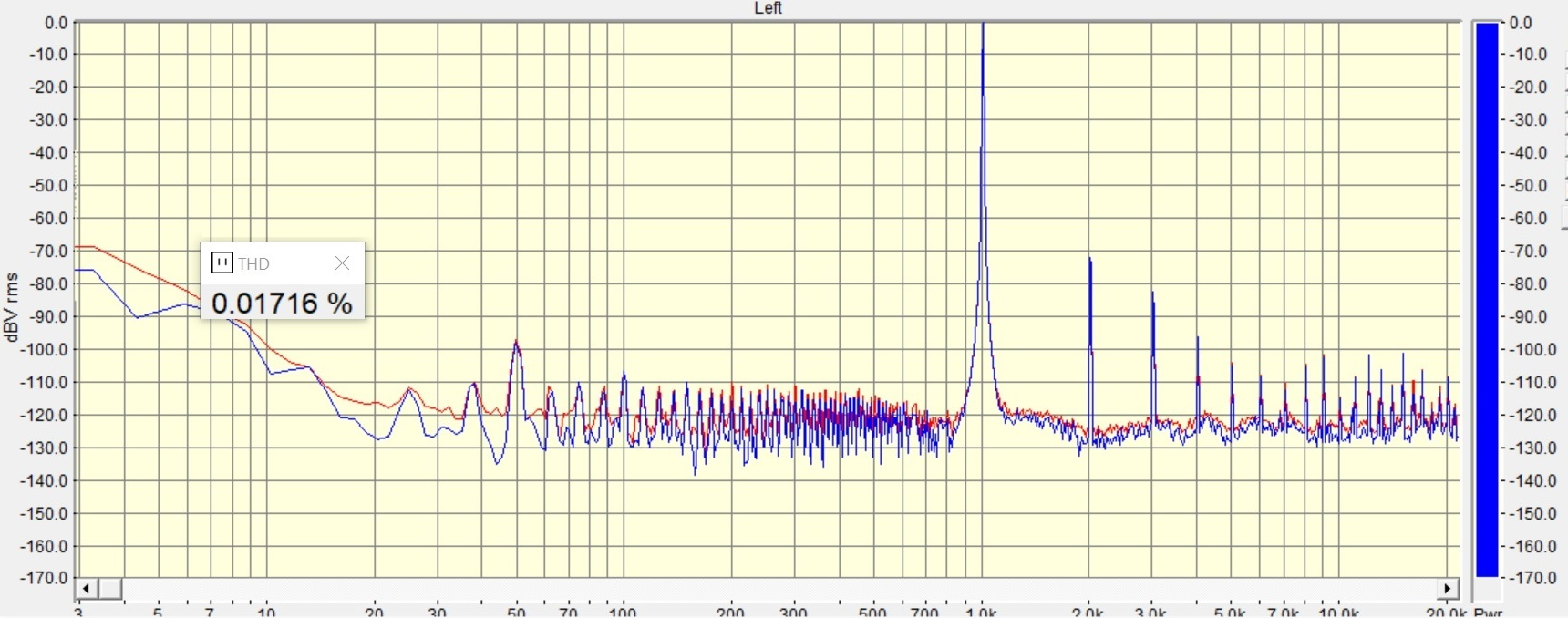

Как и обещал выше по теме показать спектр подобранных в пары транзисторов.
Касательно транзисторов. Использовал пары А1941 и С5198 транзисторы не подбирал взял что было, но посмотрел что с h21.
A1941 h21 за сотню 110...120, С5198 h21 80...90 знаю что это не порядок ну другого нечего не было. Всё заработало с первого раза ток х.х. 300мА ноль на выходе получить не удалось т.к. h21 транзисторов разный, по выходу болталась 1,5...1.7 В Попытки установить "0" на выходе резисторами смещения портят спектр на выходе. Отсюда вывод транзисторы должны быть подобраны максимально близко!!!

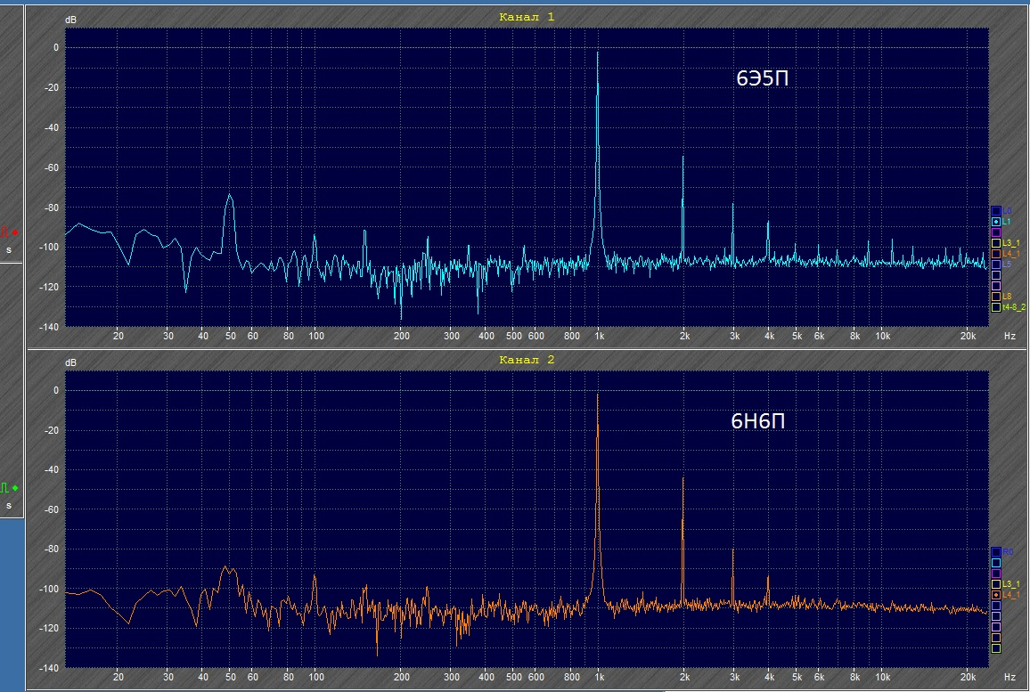

На картинке два варианта с драйвером SRPP первый на 6н6п и второй 6э5п нагрузка 8Ом мощность 6Вт. Они очень похожи. На 6н6п спектр ровненький чисто триодный Кг 1...0,8% зависит от экземпляра лампы. У 6Э5П немного лохматый сказывается высокая крутизна и коэффициент усиления Кг 0,35% но тоже красивый.
Не много о звучании. Оба варианта очень достойно звучат только вариант с 6э5п чуть чуть басовитый, а так разницы я не заметил, при этом на максимальной громкости басы АС не гудят как это было на пример в варианте УМ Павла Макуры.
О лампах, 6н6п лампа очень "спокойная" и предсказуемая, прощает много косяков в монтаже, разброс ужасный у меня лампы 90-х годов 5штук все разные от этого такой разброс Кг (Кг 1...0,8%) на картинке представлен лучший вариант, 6э5п в монтаже капризна наверно из за своих крутых характеристик "петель" терпеть не может стоит появится петлям спектр становится лохматым, сплошным частоколом на уровне 70...80 дб. у меня их 3шт. 78г. все как на подбор одна не много микрофонит но не критично.
Не большой вывод. Чтобы получить красивый триодный спектр надо тщательно отбирать пары транзисторов это даст чистый ноль на выходе иначе придется ровнять ноль резисторами на базах предвыходных транзисторов, а это в свою очередь портит спектр, увеличивает Кг и ноль постоянно гуляет. Если не нужна большая выходная мощность есть смысл ставить 6н6п один баллон два триода позволяет получить чистых 10В действующего. 6Э5П со своими бешеными характеристиками с легкость может выдать 25...30В но это два баллона с током накала 600..700мА и довольно горячая возможно нужен отбор, многие пишут страдают микрофонным эффектом (мои ведут себя тихо 78г). Короче чтобы получить больше мощности ставим тетрод.

Так званий підсилювач агєєва, за який тут іде мова, насправді ні що інше, як Diamond Buffer першої інкарнаціїї.
Тобто, схема, яка свого часу виникла як двотактний емітерний повторювач для роботи в режимі класу А у складі інтегральної мікросхеми, виконаної на одному кристалі. Формально, це мостова схема, виконана на двох парах однакових транзисторів, що працюють в однакових режимах, в тому числі теплових, заради отриманння максимально можливої лінійності передавальної характеристики при мінімально можливому вихідному опорі.
Ваші спроби втілити це в залізі порушують всі засади. що я навів вище, тому ваші результати цікаві, але сумнівні і не варті уваги, чи спроб повторити їх з метою отримати максимум.
Читайте ще раз написане мною вище і приводьте ваші конструкції і схеми у відповідність. І успіх не забариться.

- У представленного мной варианта сопротивление для транзисторного УМ скажем так не самое низкое по моим измерениям в районе 0,2...0,26 зависит от частоты и выходной мощности.
- Что касается тщательного подбора транзисторов это да, есть такое дело но с буржуйскими транзисторами проблема решаема. И спектр в этом случаи получается чисто транзисторный 2,3,4.... и т.д. тянутся хвостом на уровне 0,01%. Но в случаи использования лампового предварительного усилителя ситуация не много меняется. Спектр получается некая смесь лампового и транзисторного причем высшие гармоники те что после 4 имеют более высокий уровень. Что бы получить спектр который я показал в предыдущем посте нужно чтобы предвыходные транзисторы имели одинаковый Iб при токе покоя усилителя (у меня это 200мА) это обеспечивает хороший ноль на выходе, а выходные транзисторы должны иметь не большую разницу причем транзистор n-p-n должен иметь Iб чуть меньше примерно на 0,2 мА p-n-p больше примерно так (n-p-n =>1,8мА, p-n-p=>2,0мА) возможно потребуется несколько пар чтобы получить желаемый результат. В этом случаи получим чисто триодный спектр с приемлемой мощностью (6...7 Вт) для домашнего прослушивания. В своей макете я использовал транзисторы toshiba предвыходные a1941 c5198 и выходные 2sa1302 2sc3281. И хочу сразу заметить что это реальные данные с работающего макета, а не программные симуляции.
У меня есть аналог твоего тетрода.
Разница только в уровне шума, который на моём графике ниже слегка на 10дБ.
