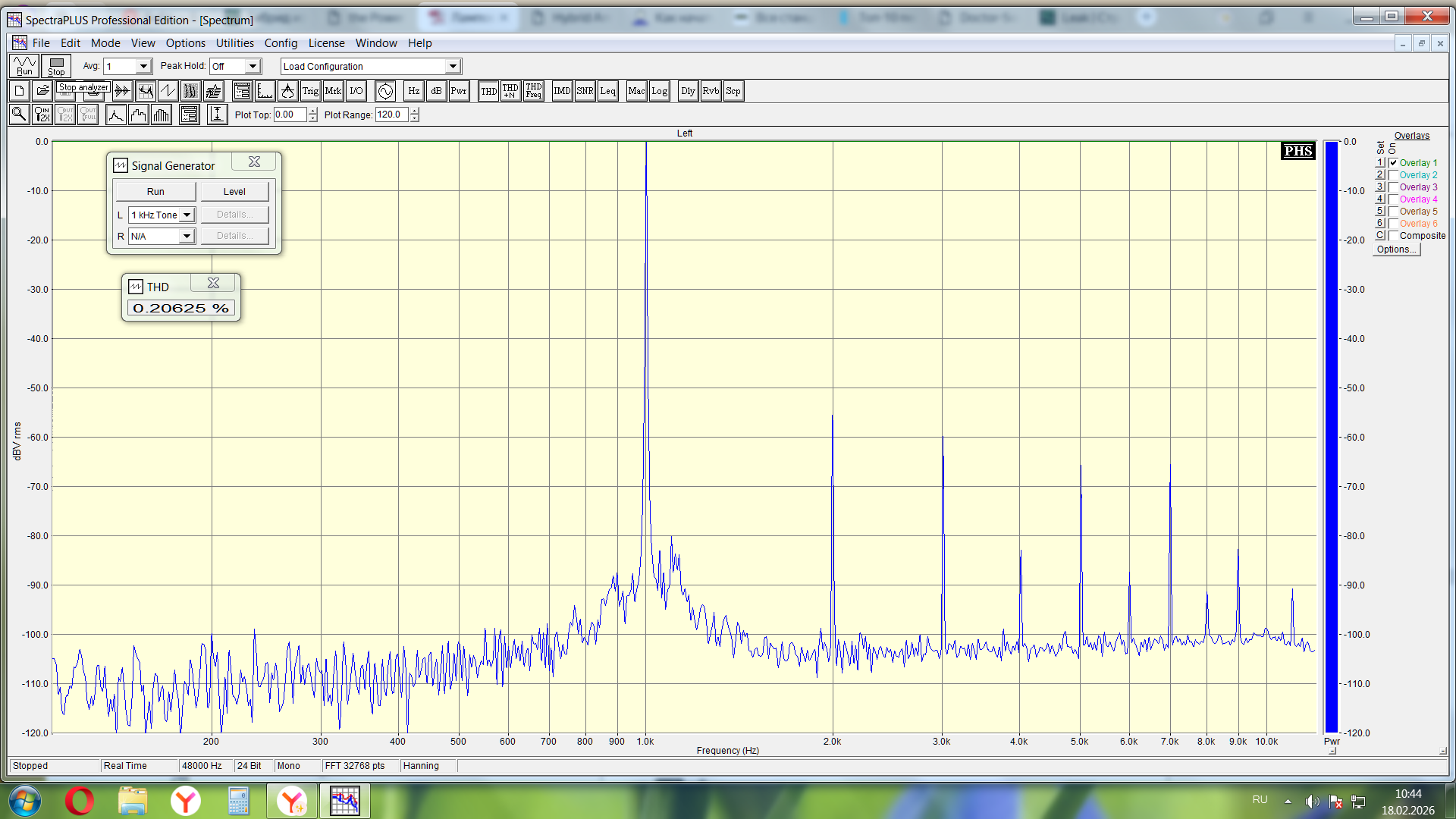

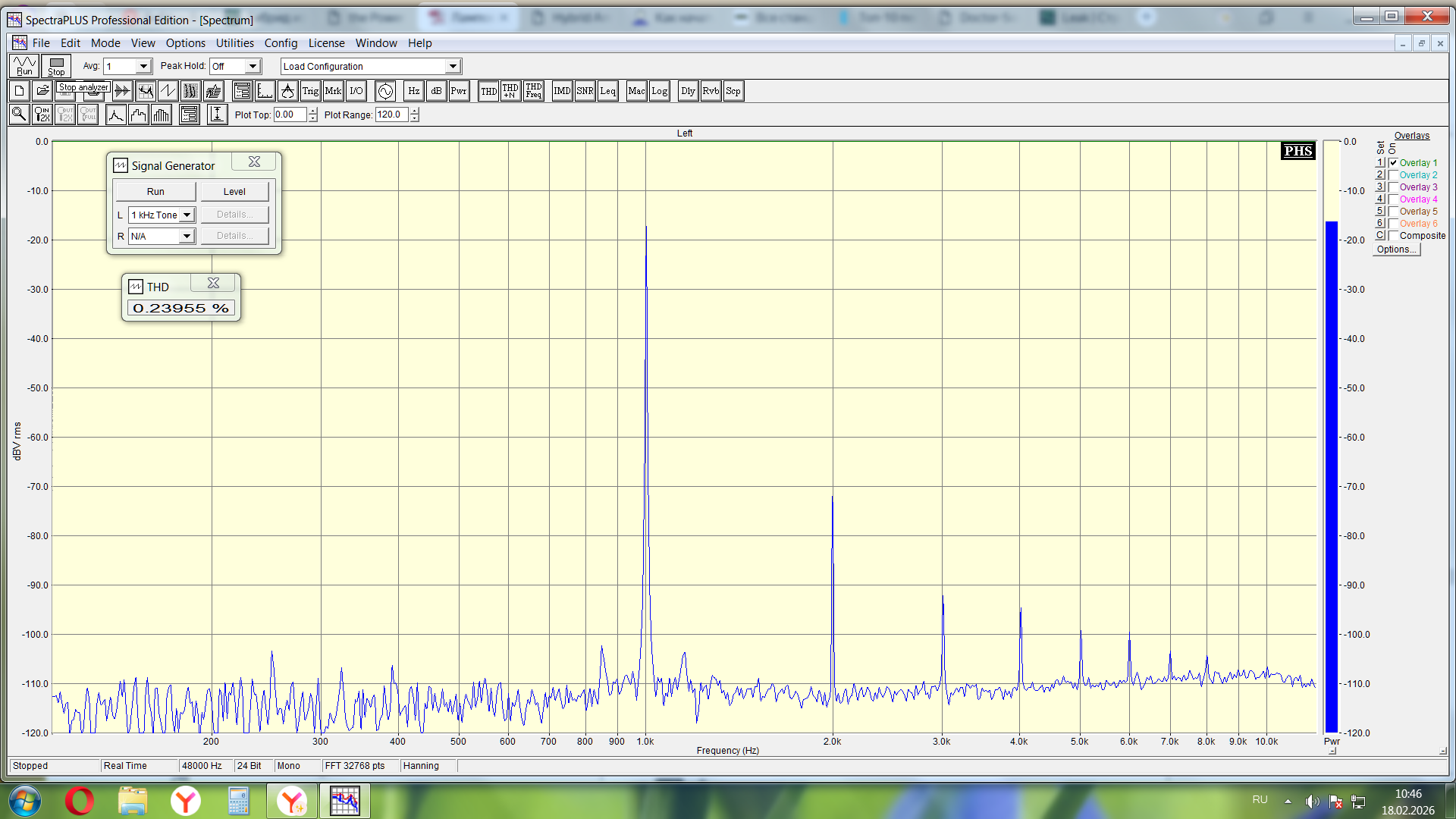

еще раз поглядел спектры, УН на 6п14п, на входе ВК резистор 50к
первый скрин на входе ВК, второй на выходе, где тут собака зарыта?

Схема всё ещё из этого поста? да там вроде ломаться нечему... Конденсаторы вольтдобавки оба исправны и подключены? Последовательно со входом выходного каскада нет резисторов значительного сопротивления? Нашёл спектры своего старого гибридника, того, что был ещё с SRPP, на мощности 5 Вт 2 и 3 гармоники примерно как у Вашего, высшие сильно ниже, пятая -97, седьмая -100, на 1 Вт выше четвёртой не просматриваются. Нет транзисторов заведомо оригинальных?
Дык вроде как не сломано, работает, спектр не тот.
Все по схеме, всё исправно. Транзисторы заведомо оригинальные где в наше время берут? Я покупал на Алике с разбора, типа оригинал, вроде не жалуются кто покупал, х. з.
Оно изначально так устроено, потому что вот:
У параллельника есть косяк от рождения - ограничение тока выхода. Все из-за открывания плеч выходного каскада соответствующим закрывающимся плечом предвыхода.
Это и порождает нечётные гармоники.
Проблему можно попробовать уменьшить, взяв не равные резисторы R1=R2=R3=R4, а уменьшить R2 и R3 в 2~3 раза и соответственно увеличить R1 и R4 так, чтобы сохранить ток покоя первой пары. Конденсаторы по 470 мкФ также можно увеличить в 2~3 раза, хотя формально их ёмкость достаточна.
Но принципиально и радикально в этой простой схеме ничего не изменится, поэтому и усложняют её не просто так.

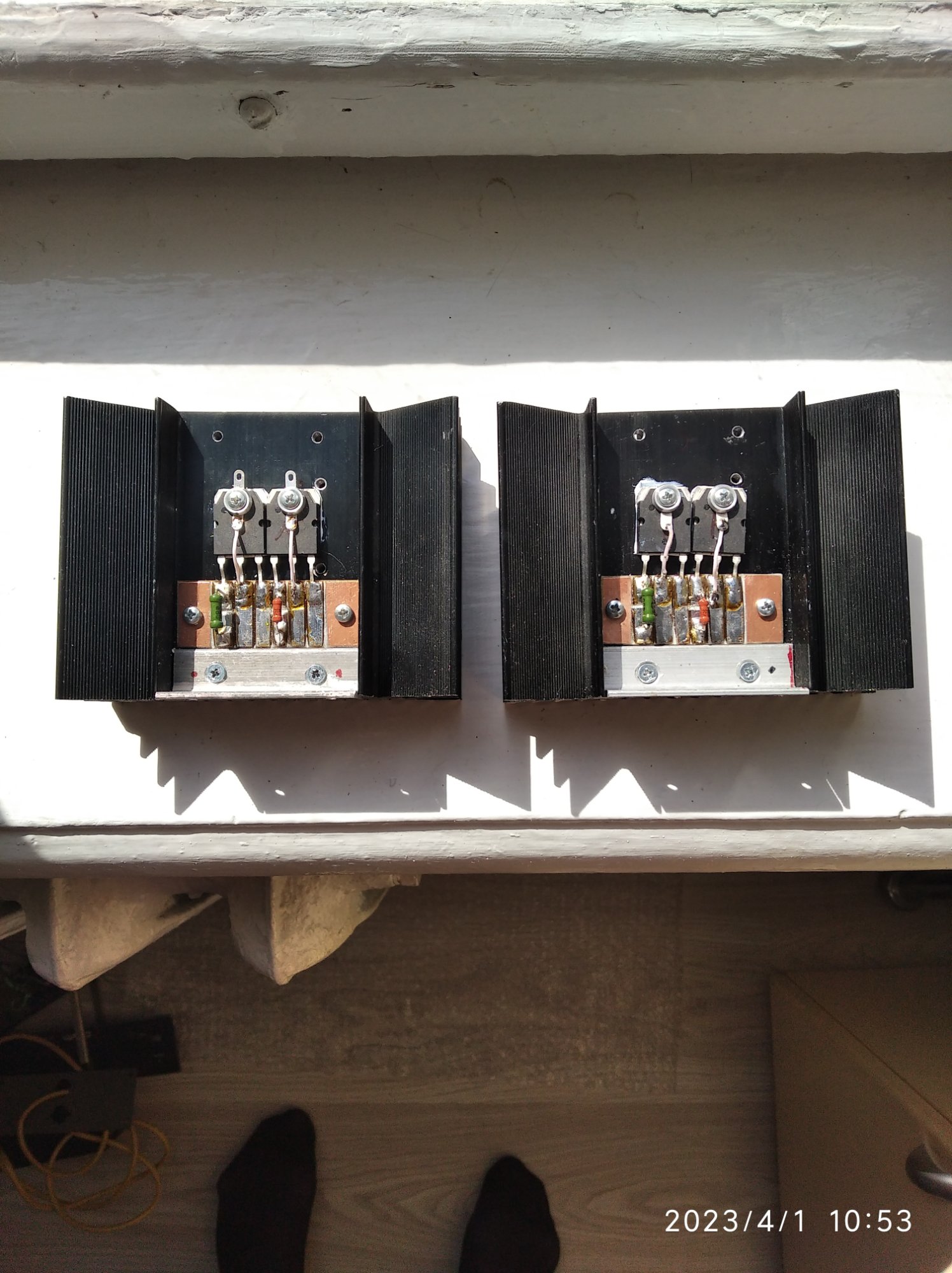

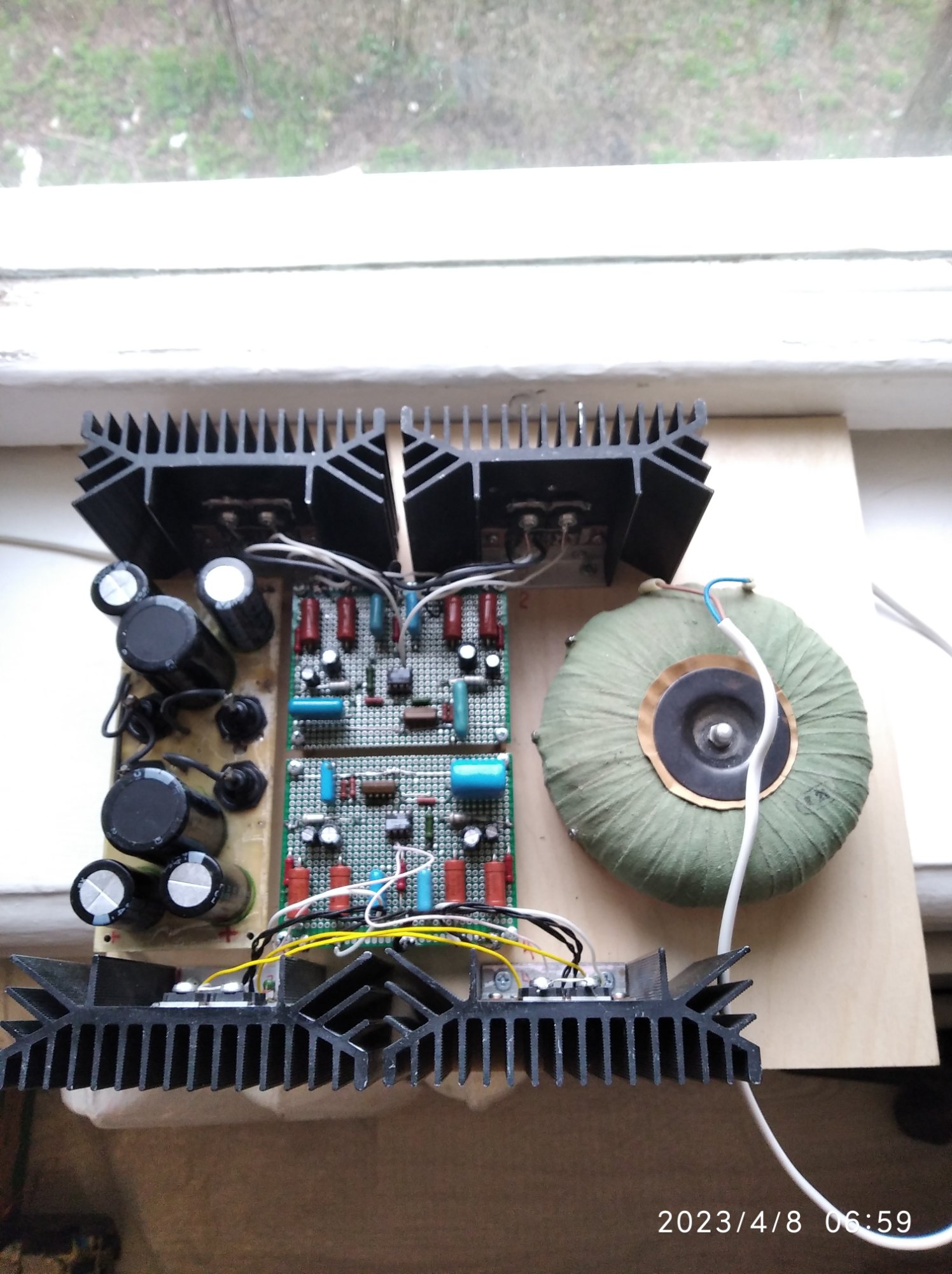

Было дело, пробовал измерить ток, входящий в параллельный каскад на Тошибах . Раскачка операционником, с летающим питанием. Резистор с выхода опера в базы предкаскада, на нем смотрел падение по осциллографу. На высоких частотах творилось несусветное нечто. Не все просто в королевстве.
Раскурочил неудачную конструкцию. Затраты выше ожиданий.
