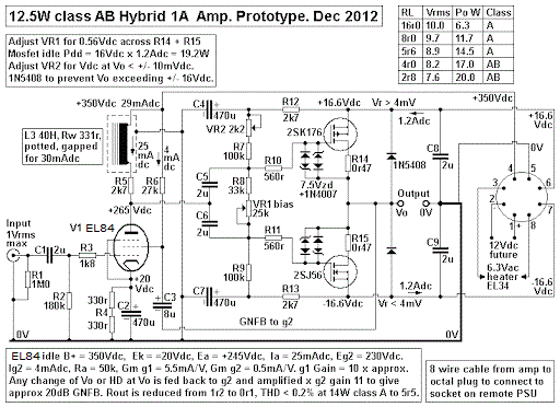

Гибридный усилитель Петрушинина

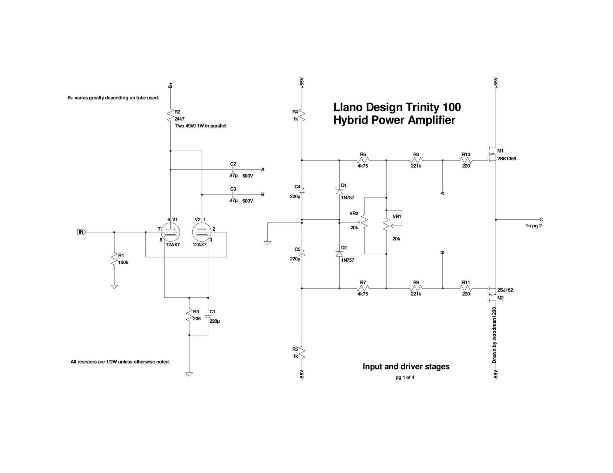

Саша ты только выход Ллано выкладывай, чтобы люди не акцентировали внимание на ущербный ламповый каскад -
    53.2 KB · Просмотры: 95

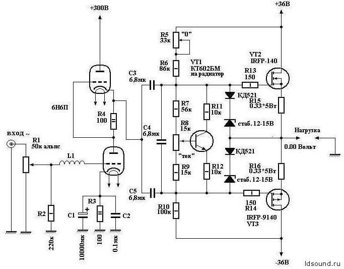

На блоке питания разрядный резистор поделен на три части, из них нижняя часть- то самое смещение на накальную шину. Шунтировано емкостью. Не прокатило. Фоняра. И какой....Потом вжик- и утихло в ноль. Но остадок остался.
емкость нужна мелкая , 0.22 например снабберный , сам с таким столкнулся , понатыкал "по богатому "емкостей , а выяснилось что надо разумный мизер.
второй прекрасный вариант давным давно предложил Брусски , воткнув диод между сеткой и катодом , изначально функция защитная , чтобы лампа не стрельнула вторая , так как пока они холодные на сетке второй лампы 300в , но побочный эффект именно тот исчезающий фон удаляется .когда лампы прогреются диод становится обратно запертым и в схеме не участвует никак
Главная ценность такого драйвера- можно собрать выходной каскад на одинаковых полевиках , одной проводимости. Банат предлагал такую схему, есть в коллекции.
Термостабилизация предусмотрена, в схеме есть терморезисторы .
    157.9 KB · Просмотры: 97
