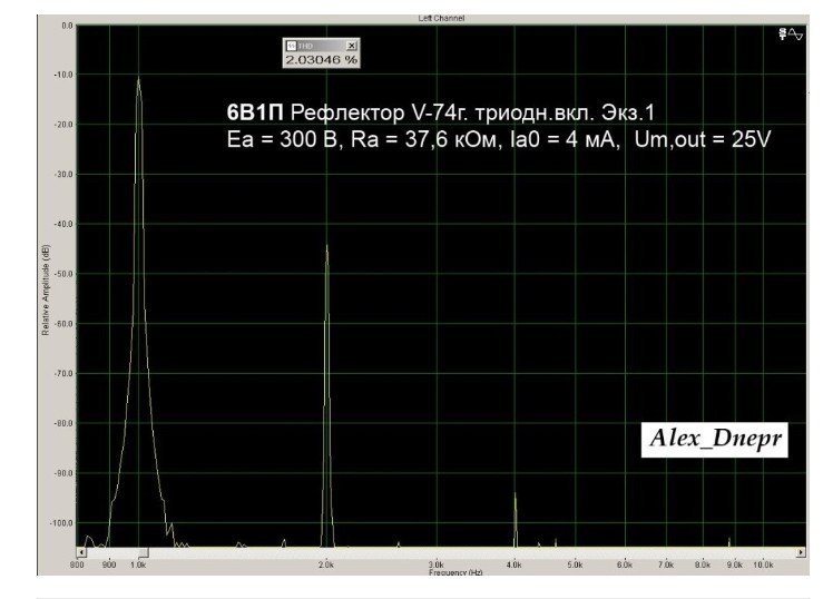

Подсунул Александру идею, он ее измерил.
Видуха у нее царская, все будут спрашивать - что за чудо-юдо?
И задрав нос можно изречь, что крайне редкая, импорт, по заказу армии США выпускалась.

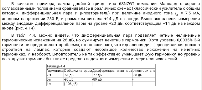

Третья гармоника отсутствует, как класс, четвертая еле видна на -95 дБ.

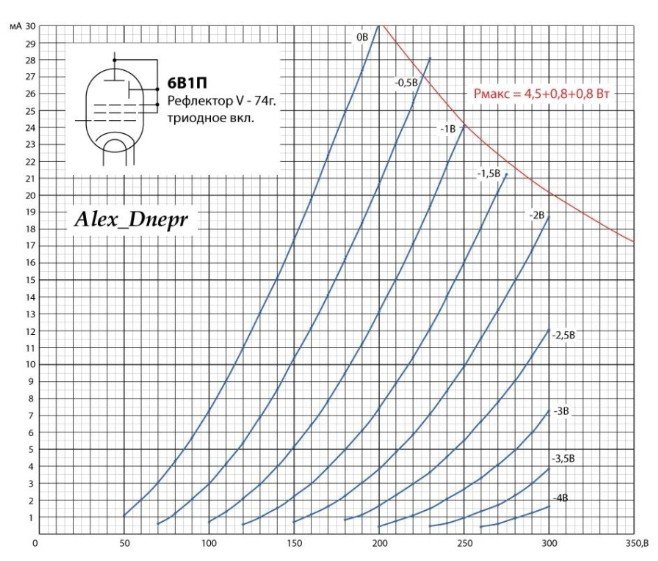

Интересная лампеха, на Мешке обнаружил
Есть в продаже по 45-50 грн. Примерно та же цена.
По триодным ВАХ можно посчитать ее параметры
То что нет третьей хорошо, но мне кажется если использовать её как драйверную то 2% второй многовато.
Да не услышите вы и 10% второй, как и другие слушатели.
Изменяя режимы можно изменить и спектр.
Или, как рекомендуют, третью сетку на минус, для повышения линейности на больших сигналах.
Все электроды 6В1П выведены наружу.

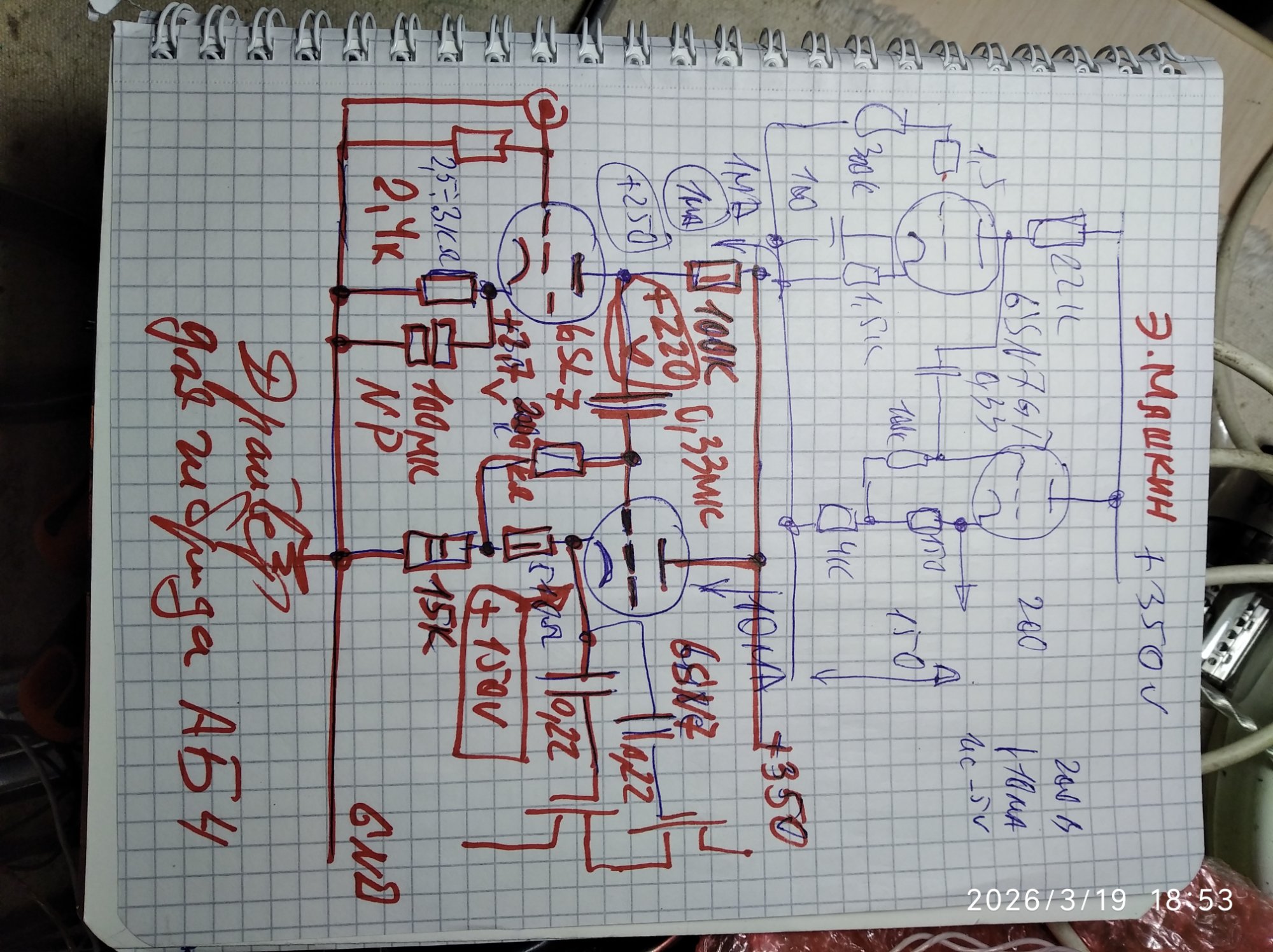

Э.Машкину виват три раза. Его вариант драйвера мной освоен в варианте 6SL7\6SN7 , с уточненной обвеской. Получил то, что задумано, такой звук еще пойди поищи. Всего хватает, и мощи и чутья , звук поразительный, что в записи, то и в динамике. редкий плюрализм звучания. Плюс мощный басовый фундамент .
Осталось поменять 6п14п на дуэт этих вундер лампочек. И успокоиться надолго. Супер.
Причем, сначала была идея разместить плату с окталами на этой же доске, с другой стороны, припаяться в параллель к основной плате и не переключая ничего, тупо менять лампы с пальцев на октал. Но когда послушал как окталы поют, решил пробурить плату до 28 мм и туда окталы вкрутить , форева.
Сейчас схемку скидаю.
Октальный вариант На входе переменник на 10 ком. без антивозбудных резисторов. Девятка не склонна к генерации, как замечено. Восьмерке по выходу с катода не помешает резючок.

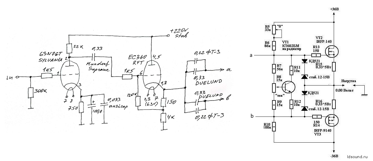

Окончательный вариант драйвера.
Это уже настоящий взрослый звук, калашный ряд.

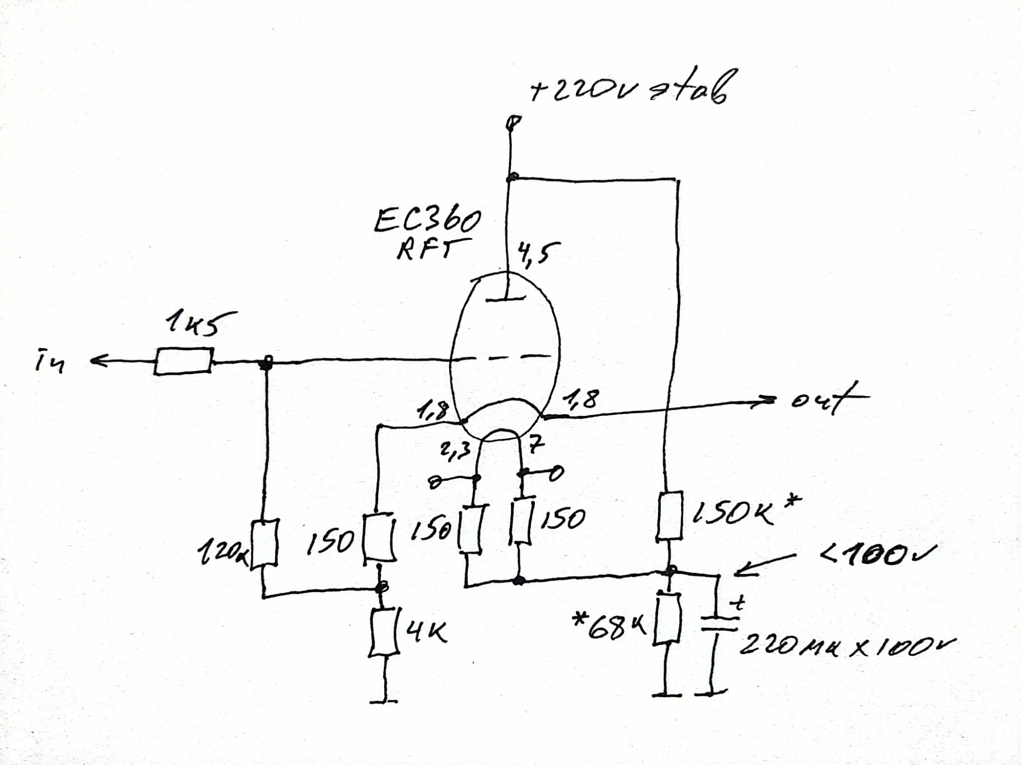

Точку встречи емкостей у катода ЕС360 не мешает развязать парой резисторов Ом по 200, столкнулся с генерацией , несмотря на затворные конденсаторы. Катодник пошаливает . Шалун эдакий.Начитался , видать , Бонч Бруевича про отрицательную проводимость у себя в сетке.
Стабилитроны в затворах полевиков нужно брать в стекле, у них емкость сильно меньше металлических .
Схема и в самом деле роскошно звучит, взрослый могучий звук. Внедрить ее себе помешали переходные процессы неизвестного происходжения, фонище при прогреве. Искать причину было некогда, собрал по привычной проверенной схеме.
Скорее всего связано с утечкой катод - накал на холодной лампе. Это должно помочь.
На блоке питания разрядный резистор поделен на три части, из них нижняя часть- то самое смещение на накальную шину. Шунтировано емкостью. Не прокатило. Фоняра. И какой....Потом вжик- и утихло в ноль. Но остадок остался.
Странное дело. Может напряжение недостаточно, в случае ЕС360 должно хватить 50-60 вольт.

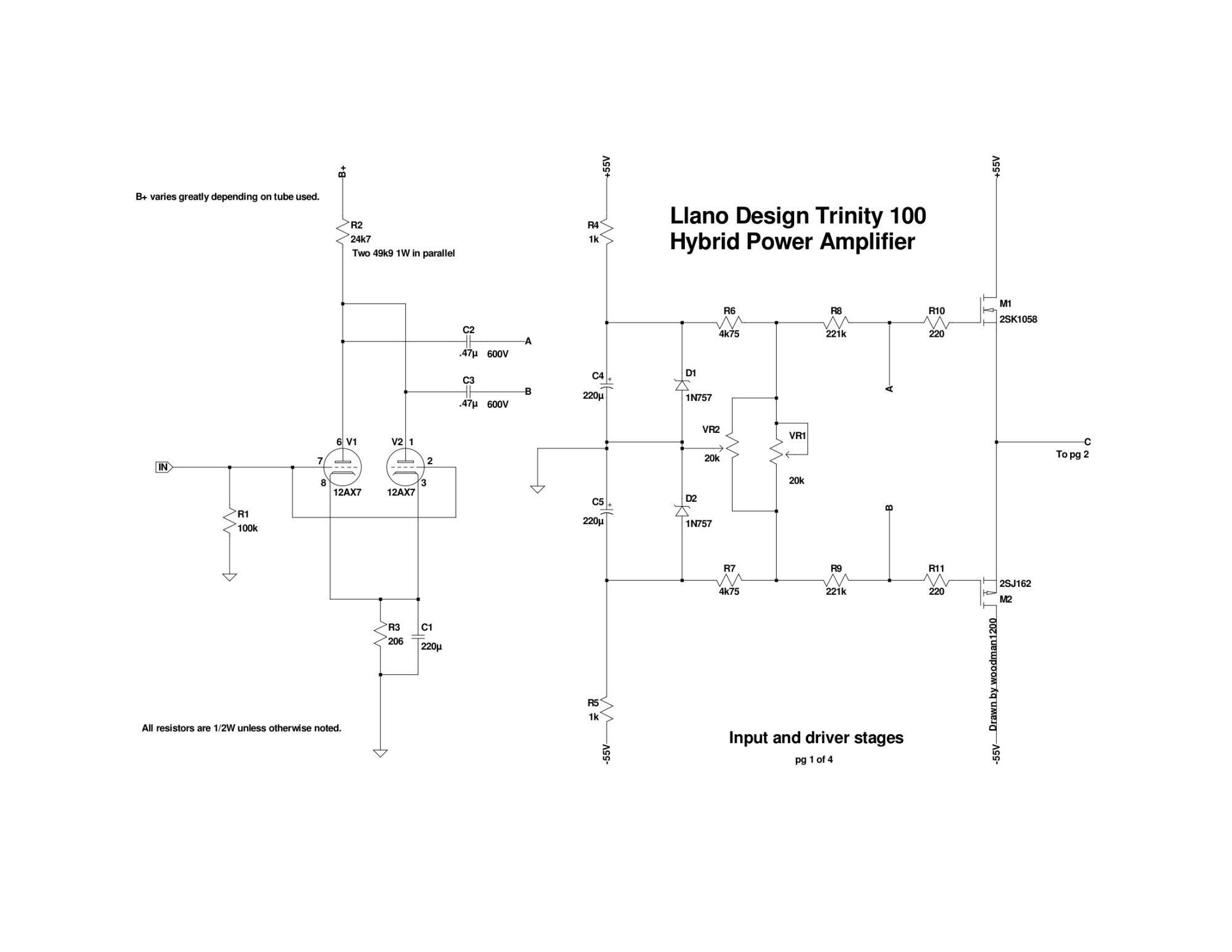

Выходной каскад, полевики. Резисторы R6 R10 делить на две части, среднюю точку их развязать прибитыми к земле емкостями на сотку мкф. Иначе пульсация по питанию пролезет на выход через цепь смещения затворов.
В Лиано Тринити это решено лучше всего.И балансировка\ток покоя продуманы изящно. Но диапазон тока покоя конский, пришлось убавить.
    94.3 KB · Просмотры: 116

И кстати, обратите на смещение и уход от пульсаций по питанию, о чем я выше бубнил. С4 С7 R12 R13
Александр Сергеевич, не смущает фидбек во вторую сетку напрямую?
Павел Сергеевич, дык, в том фидбеке весь цимес. Без него все очень странно и выходное высоченное. Усиление чуть больше чем в триодном включении пентода, звук собранный, четкий. И баланс идеальный, не свистит, не бубнит.
И ежели вместо латералов применить что-то с малым напряжением насыщения, результат порадует.
