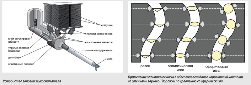

Эллиптическая игла - худшая из всех существующих форм заточки.
Хватит нести бред. Это несамая лучшая, но и не самая худшая заточка иглы. Вот, что пишет ИИ:
  • Сферическая (коническая):
    Самый простой и распространенный тип, используемый в бюджетных картриджах и для диджейской работы. Обеспечивает достаточно хорошее воспроизведение, но менее эффективно отслеживает сложные участки канавки и может вызывать больше шума, чем другие типы.
  • Эллиптическая:
    Более сложная форма, обеспечивающая большее пятно контакта с канавкой, чем сферическая. Это позволяет лучше воспроизводить высокие частоты, особенно в области ближе к центру пластинки, и снижать искажения. Эллиптические иглы являются наиболее распространенными в качественных звукоснимателях.
  • Гиперэллиптическая (Shibata):
    Разновидность эллиптической заточки, разработанная для более точного воспроизведения звука. Обеспечивает еще большее пятно контакта и лучшее отслеживание, чем обычные эллиптические иглы, особенно на высоких частотах.
  • Микро-линейная (Micro-Ridge, Microline):
    Наиболее продвинутая форма заточки, созданная с использованием компьютерного моделирования. Обеспечивает очень точное и детальное воспроизведение, но требует очень точной настройки и может быть более чувствительна к состоянию пластинки.

Это аксиома, игла должна иметь заточку близкую к форме резца. Элипс это не конус.. и уж больше похож на резец..
Просто достаточно посмотреть паспортные данные конуса и элипса, частотка лучше у элипса

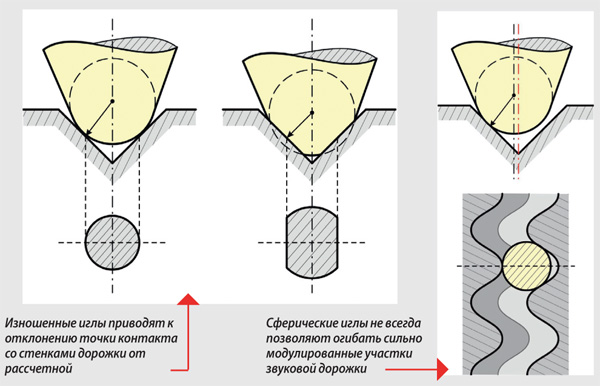

И речь моя не про то, ближе форма эллипса к форме резца, чем сфера, или дальше. Она, конечно же, ближе, но при этом она, - засчёт неоптимальности формы, - создаёт давление на стенку канавки, намного превосходящее давление сферы, и, тем более, давление оптимальных игл.
Этим самым эллиптическая игла разрушает канавку и разрушается сама - сильнее и быстрее остальных форм игл.

По поводу резонанса игла+канавка:
  • частота колебаний подпружиненной массы прямопропорциональна корню квадратному из жёсткости пружины (N/m) и обратнопропорциональна корню квадратному из массы груза (kg), то есть, - чем больше масса и/или меньше жёсткость, тем ниже частота свободных колебаний (см. формулу Томсона)
  • предполагая постоянную величину жёсткости винилита, сравним, как должна измениться частота резонанса игла+канавка при снижении массы от 0,5mg до 0,3mg (замены Stylus 10 на Stylus 40): частота должна повыситься в 1,3 раза (sqrt(5/3)).
  • измерения показывают частоту резонанса игла+канавка с иглой Stylus 10, равную 24kHz, а с иглой Stylus 40 - равную 38kHz, отношение частот равно 1,6 при неизменном усилии прижима иглы (настройке противовеса тонарма)
  • частота повысилась больше, чем ожидалось по формуле Томсона
  • это можно объяснить только повышением жёсткости винилита, что является следствием снижения давления иглы на канавку, то есть, распределением усилия на бóльшую площадь пятна контакта
Вот, собственно, и всё, что нужно знать об эллиптических и современных - многорадиусных (SAS, MicroRidge, Replicant 100, Van den Hul, Fritz Gyger, Microline, и им подобных) - иглах.
Эллиптические иглы продавливают винилит почти до предела пластичности, но всё равно не могут нормально огибать ВЧ-модулированные канавки, так как радиус закругления у них всё-таки больше (8µm), чем у современных (~2~3µm), но разрушающее действие на канавку они оказывают гораздо сильнее.
