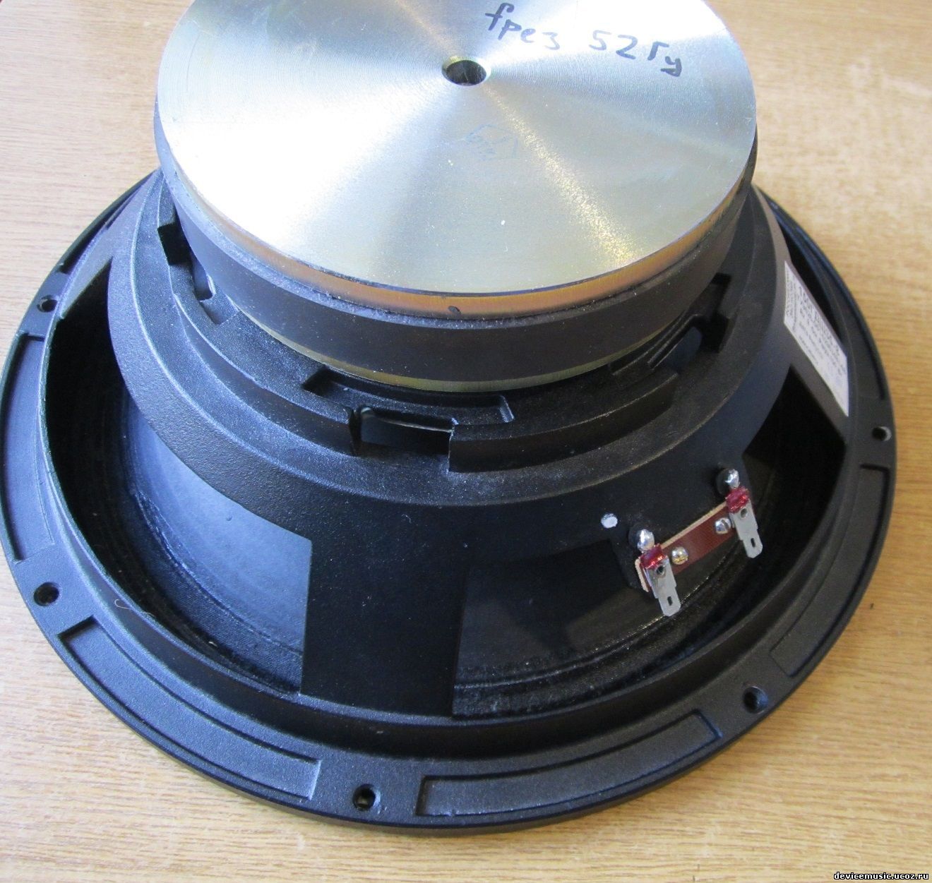

Как насчет динамика с ВL=112?
А может это изделие компании Seas. Намотали 75, в даташите написали 112, у них крутая компания - многие верят.
Правда мы не знаем какая там индукция, но это сути не меняет.

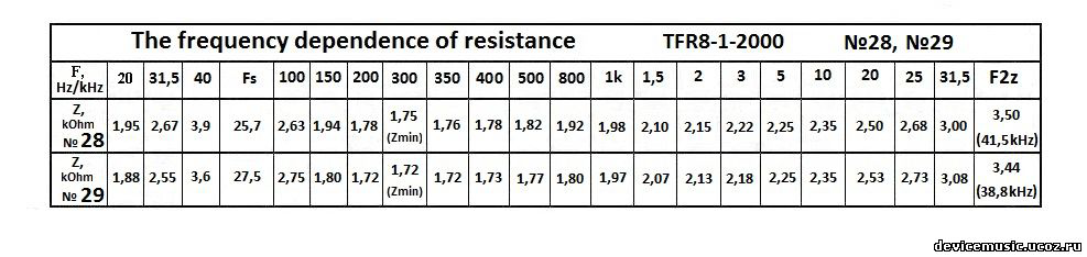

Это TFR8-1-2000.
В таблице характеристика импеданса, его девиация в звуковом диапазоне мизерная.
Номинальное сопротивление два килоома.
Катушки намотаны медным проводом, если будет вопрос.

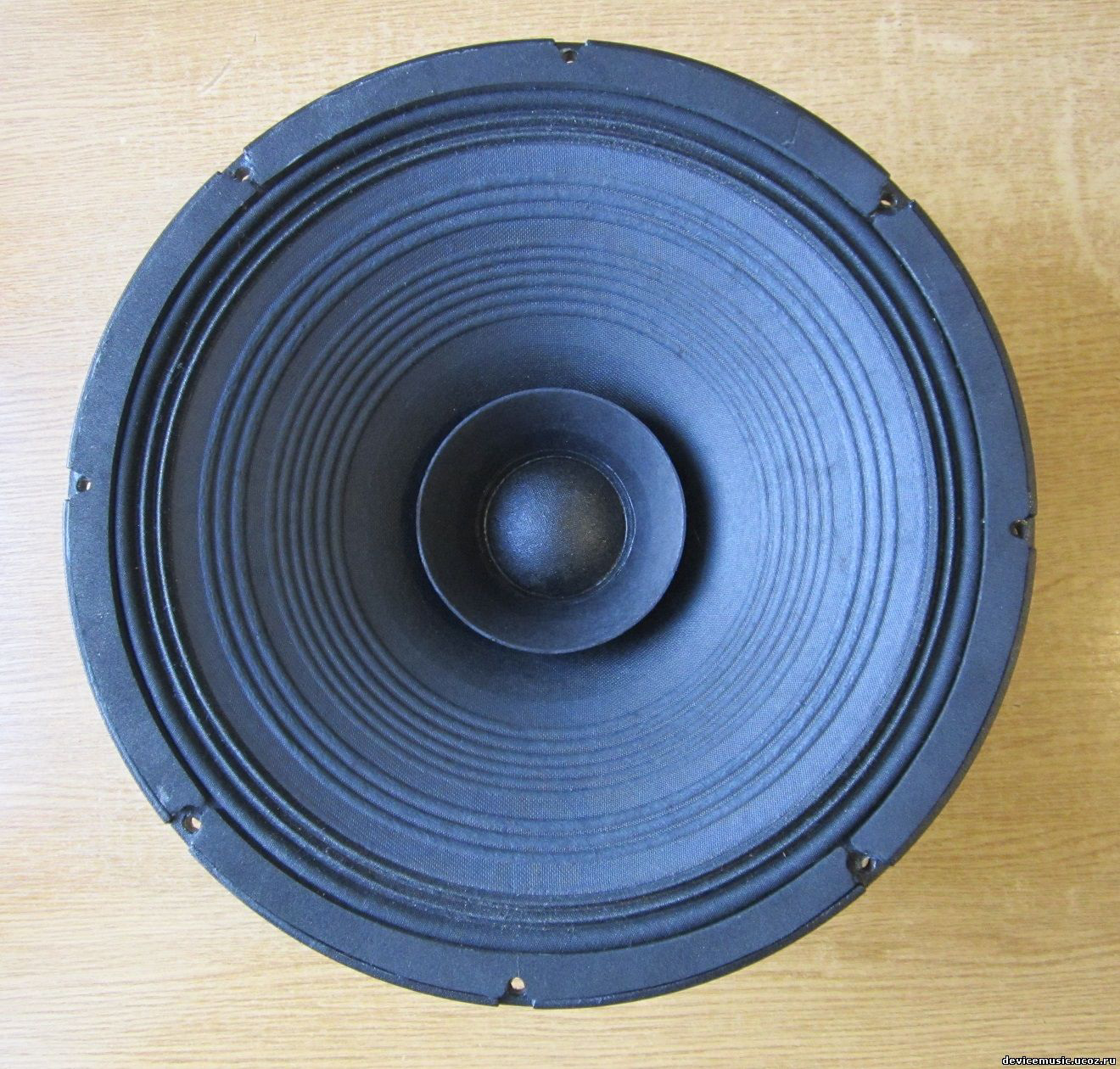

Расскажу поподробнее о 12" широкополоснике, у которого ВL около 250-и.
Он один такой рекордсмен. Номинальное сопротивление 3,6 кОм, звуковая катушка под керн 44 мм.
Намотка вровень с магнитным зазором.
Трудятся на него выходные лампы 30П1С, включенные РР, с низковольтным питанием.
Рабочая мощность такого комплекса десятки/сотни мВт.
Сделан на базе динамика 150ГДШ35 "Ноэма".
Номинальное сопротивление 3,6 кОм, условное название: TFR12-1-3600.
Сопротивление постоянному току, Re; резонансная частота, Fs, Гц; добротности - механическая, Qa; электрическая, Qe; полная, Qt; эквивалентный объём Vas:
......Re, кОм;....Fs, Гц;......Qa;......Qe;.......Qt.....Vas, л.
№1...2,5.........51,0.......6,27.....1,05......0,90.....-
Зависимость комплексного сопротивления от частоты:
F, кГц,......Z, кОм
0,15.........2,9
0,2...........2,9 (Zmin)
0,25.........2,95
0,35.........3,0
0,5...........3,3
0,7...........3,45
1,0...........3,6
1,5...........3,8
2..............3,9
4..............4,3
7..............4,5
10............4,8
15............4,9
20............5,5
23............5,8(F2z)
31,5..........6,9
35.............7,2
40.............7,2
50.............6,5
60.............5,2
80.............4,4
100...........2,9
150...........2,1
200...........1,8
Как видно, импеданс выходит на полочку в районе 35-40 кГц, а потом начинает падать.
Сказывается влияние внутренних паразитных емкостей звуковой катушки.
Несмотря на такое большое сопротивление, частота удвоения минимального сопротивления (F2z)
находится за пределами звукового диапазона, на частоте 23 кГц.
То есть, приведённая индуктивность звуковой катушки мизерная.
Девиация импеданса в широченном диапазоне 150 - 100 000 Гц всего-навсего два с половиной раза.
Пылезащитный сетчатый колпачёк пропитан, сплошным слоем.
На фото динамик после апгрейда.

Это каким же проводом намотано?
Я бы не рискнул. Так глаза ломаешь, а потом окажется что чуток не угадал и катушка затирает....
Провод 0,04 по меди.
При многослойной катушке подгонка упрощается. Сначала расчет, а потом можно уточнить количество слоев, измеряя толщину намотки на финише, и сверяя с расчетной.
Притом надо так, чтобы люфт каркас-керн был меньше люфта обмотка-фланец.
Выводы ленточные, прямо от обмотки.
