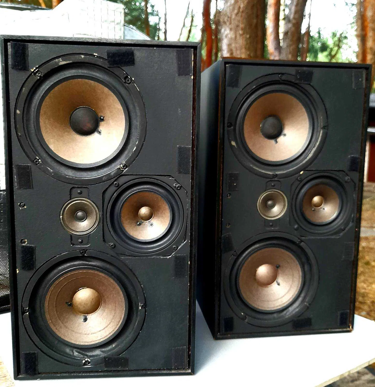

При слове Д Апполито Матвеевич - рухнул с дивана!)))))Махонькое замечание (наблюдение): были у меня симпатичные колонки Филипс (2000-х) две полосы, три динамика по схеме Д'Апполито Матвевича. Все динамики конус, бумага, ВЧ динамик просто прелесть. Но от интерференции было невозможно избавиться.
Таннои, как и случаи у поручика Ржевского- они разные бывают. И с разной когерентностью. Вплоть до полного ее отстутствия.Только Танной! Один точечный источник звука, когерентный как лазер ))) S-90 не подходит, там 4 источника звука, фазик не забыл посчитать
Тот Танной кроили с тех S-90 (литров), не иначе. Но пошли другим путëмТолько Танной! Один точечный источник звука, когерентный как лазер ))) S-90 не подходит, там 4 источника звука, фазик не забыл посчитать
