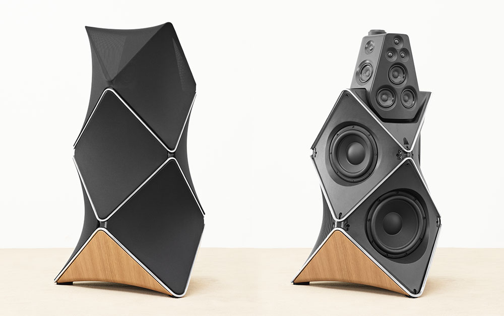

    61.1 KB · Просмотры: 163

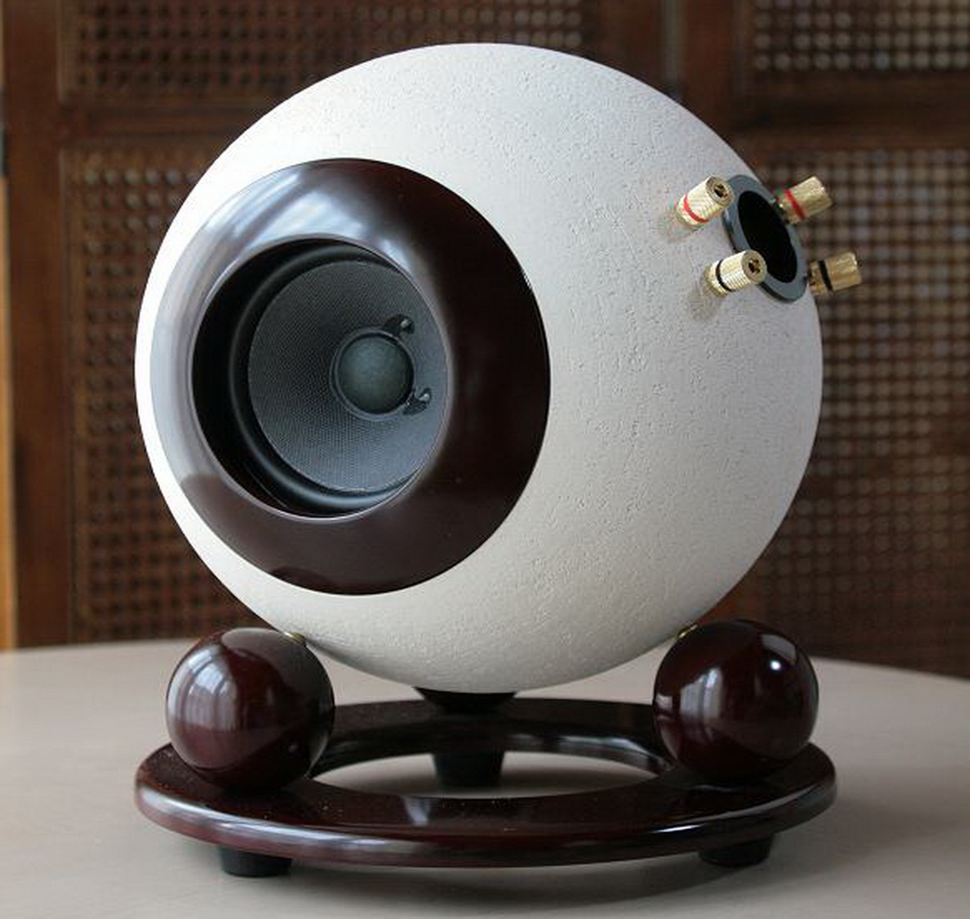

Ув.Александр, а штекер, ШТЕКЕР куды втыкать? Все дырки заняты. Хотя, с виду есть ещё одна свободная...;)

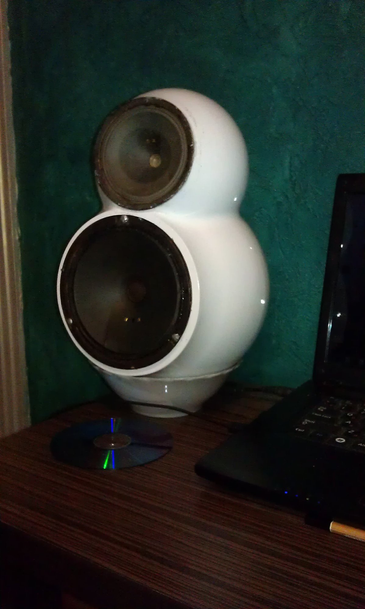

слепил на грани 90-х – нулевых. В "глухой" комнатухе 50 кв.м норм. В кибитке 20 кв.м. – не. И как ковЭрами на стенах не глушил – не.

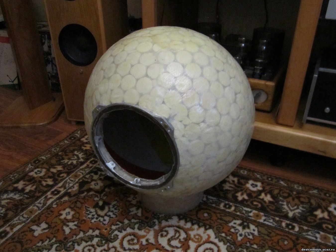

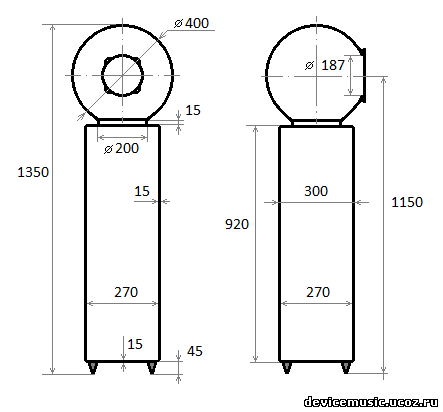

Вот интересно, двухполосную можно как на первой картинке сделать? В виде шара.

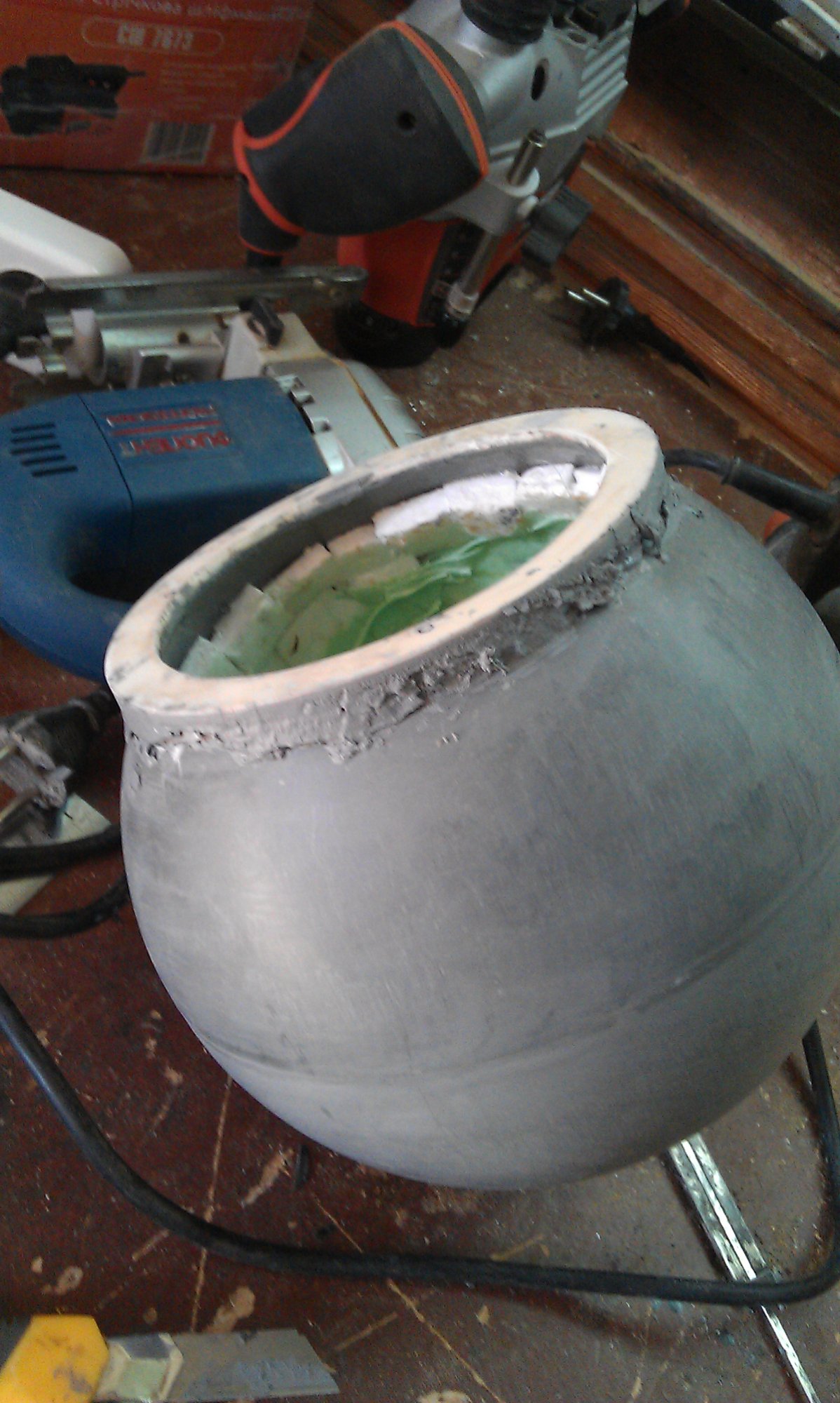

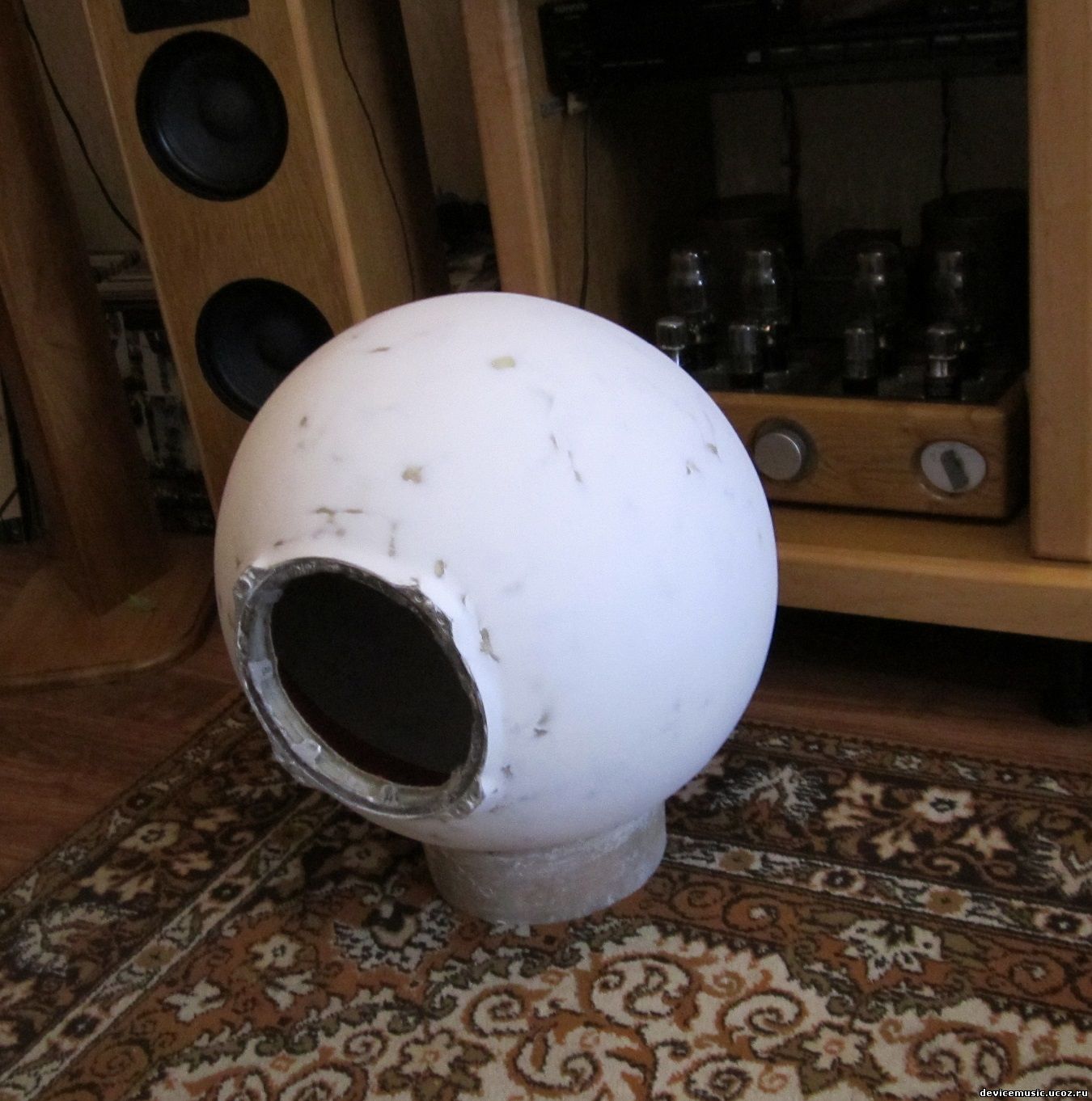

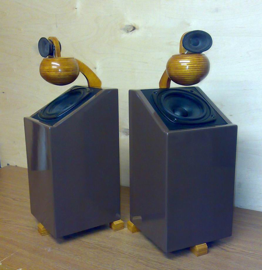

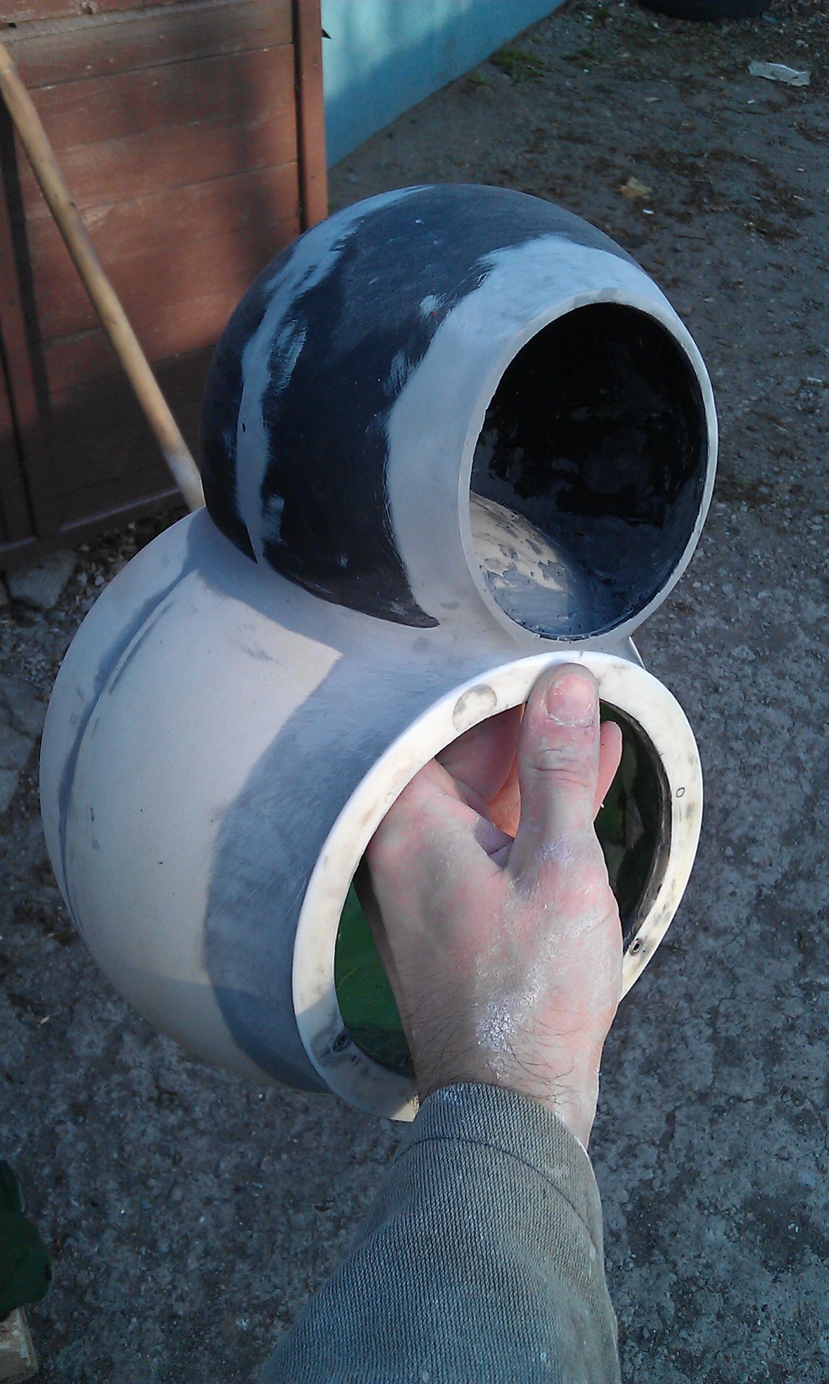

Пробовал так. Халтурненько вышло, не продумал тонкости. Да и не планировал второй этаж. Давно уже валяется в гараже.
О! А почему бы и нет?
Врезать в пол этих матрёшек толстую пластиковую/картонную трубу (возможно со впихнутым в неё ЗПМ). Вот тебе и стойка колоночная, вот и ФИ можно сообразить (ежели нужно) + увеличиваем объём матрёшки. Только с Гельмгольцем посоветоваться надобно бы. А ежели ширик с непотребным КУтс – то насверлить в заднице этой матрёхи дырок, аки ПАС. Не?
Где-то у меня было фото этой матрёшки на стойке из трубы от линолеума. Но не нашел. Уродство. С тонкой возможно и срослось бы, но не с 100 мм.
Оно делалось в древнюю эпоху, когда знаний не было, а энергии и уверенности полная жопа.

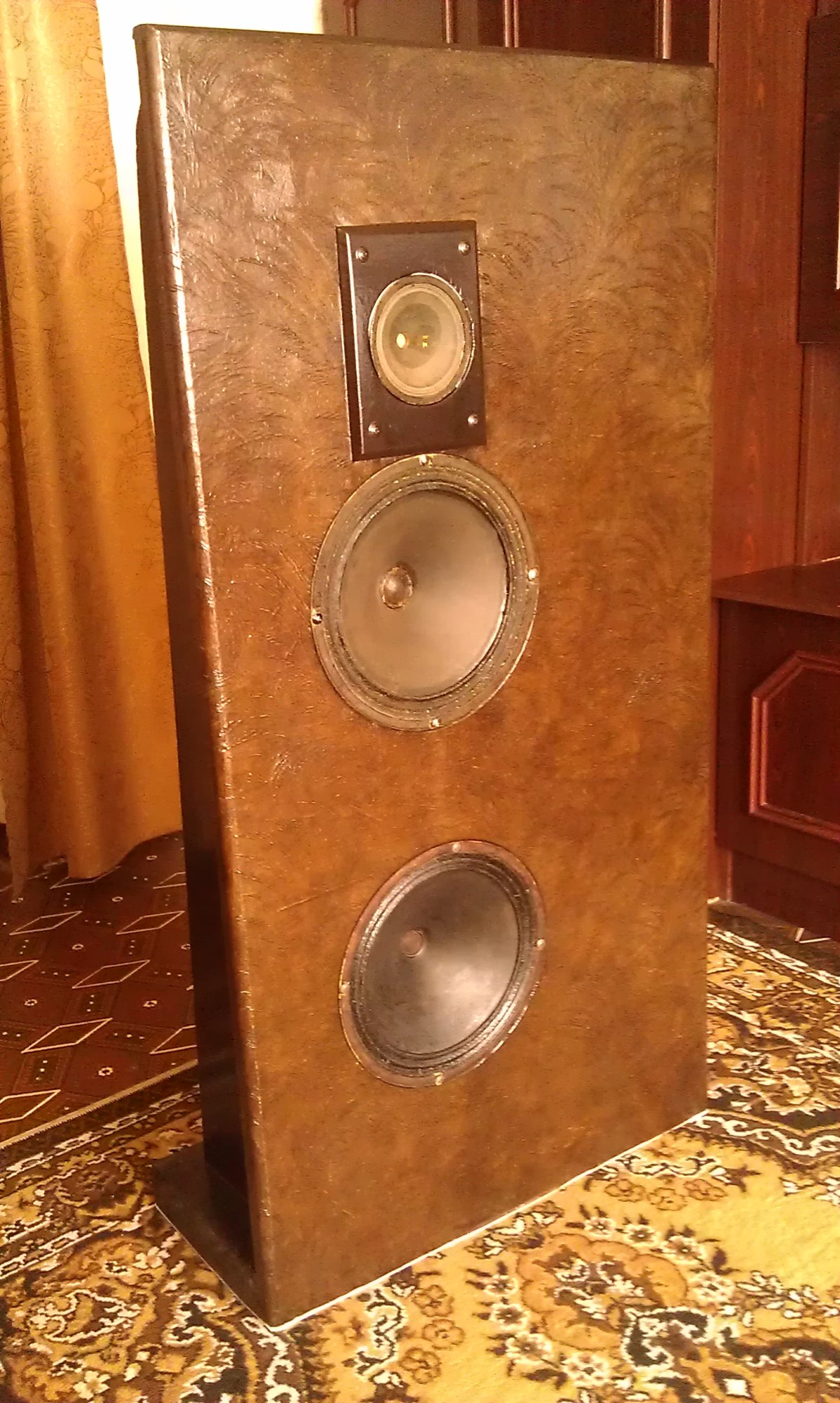

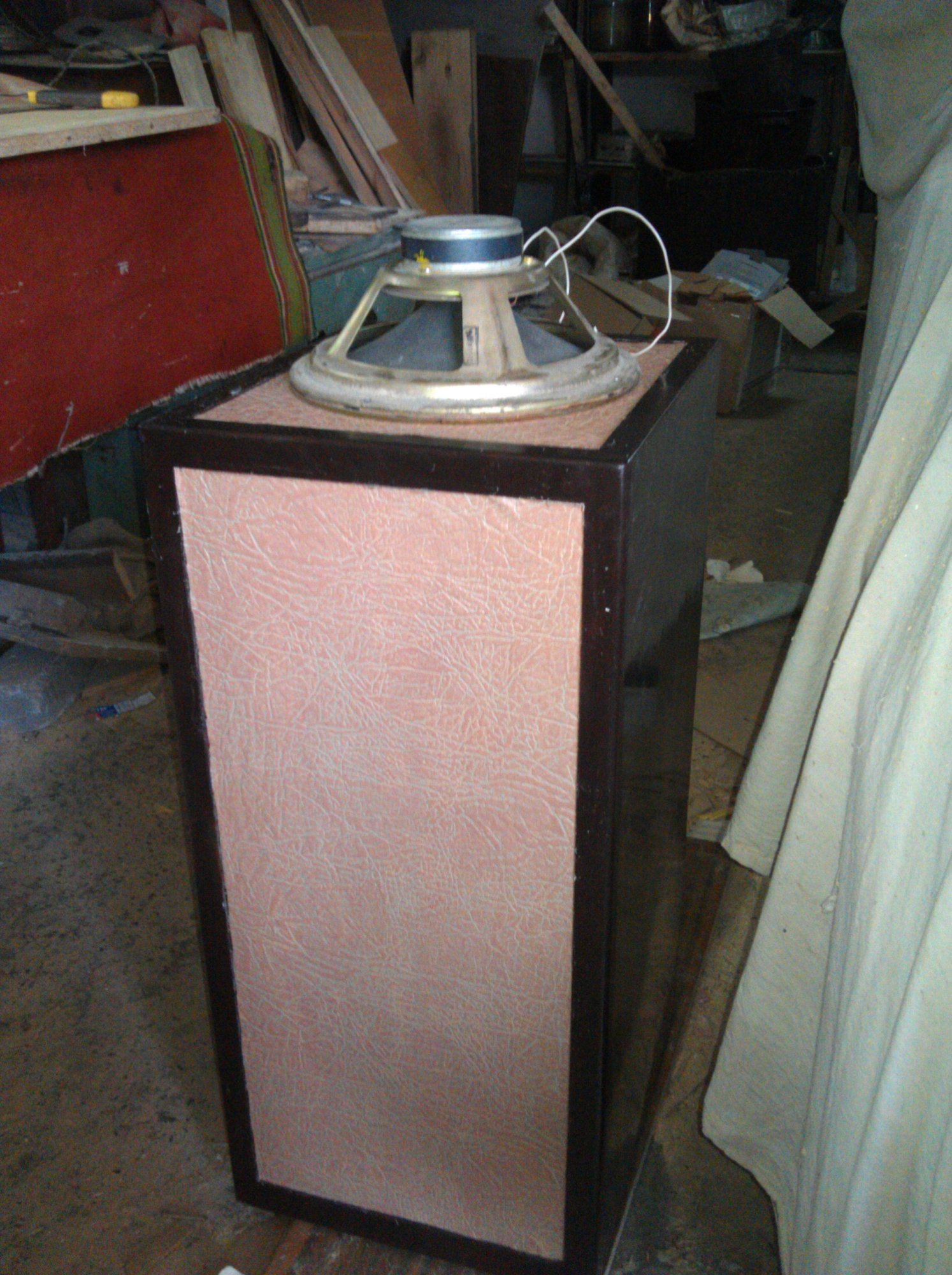

Вот первая моя АС. Не мелочился, сразу с дамок пошёл (6гд-2)
С виду там ширик с КУтс > 1
Это СЧ звено задумывалось на 3гд-1. Сверху потом мудрил вгд-1. Динамики 3гд-1 оказались с явно разной чуйкой и давно покинули наш мир. Кстати, из-за них у меня теперь постоянные нервы как сделаю новые динамики, так сомневаюсь, вдруг один тише играет. Хоть к психологу иди.
К ним задумывались НЧ ящики на сдвоенных 6гд-2 с гельмгольтцем и ПАС

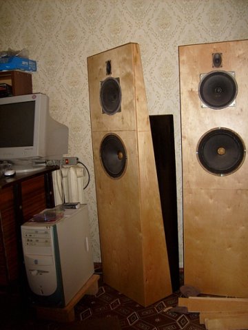

На сдвоенные 6ГД-2 коробочки не маленькие?
Я тогда рассуждал так. Сдвоенные — значит берём половину объема первой Симфонии (они были бОльшего объема). Резонанс подавится резонатором, а ПАС размоет остатки. Измериловки и близко не намечалось, но генератор с тестером показал как резонатор дал на резонансе провал, а как открыл ПАС, горбы почти пропали. Так что всё работало, но без микрофона фиг его знает как в действительности вышло.
Первые же мои переделки 10гд-30 в ЗЯ дали такой звук, что я нахрен выбросил всё ранние опыты. Помнится впервые услышал как достаю эти компрессионники (там резонанс был по 20 Гц и довольно низкая добротность) из ящика, только начал вынимать и сразу бас пропадает. Такой контраст с 6гд2 которым ящик, щит без разницы
Где бы такие белые шарики (на первой картинке) найти?..
Свои из глобуса Украины делал. Продавались у нас такие. Умения и инструмента надо минимум. Кольцо под посадку динамика клеил на дихлорэтан. А уже потом по приклеенному дорезал ровно отверстие. Чуток дошпатлевал автомобильной для бамперов и краской из баллончика.
Изнутри можно шумкой.
В качестве ног планировал резиновые "попрыгунчики" _hm_

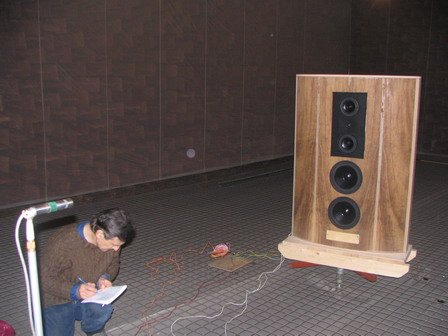

Делали мы акустику биполяр. Александр настраивал. Ему понравилось и нам тоже.

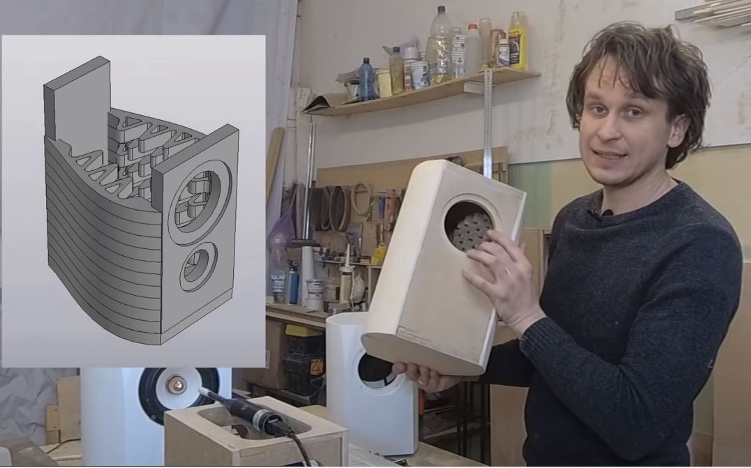

В Азбуке звука вполне рациональная идея нарезать сегментов из ДСП на ЧПУ
(я бы только сегменты другой формы применил, чтобы раскрой был более дешевый):
    87.3 KB · Просмотры: 176
    21.2 KB · Просмотры: 184

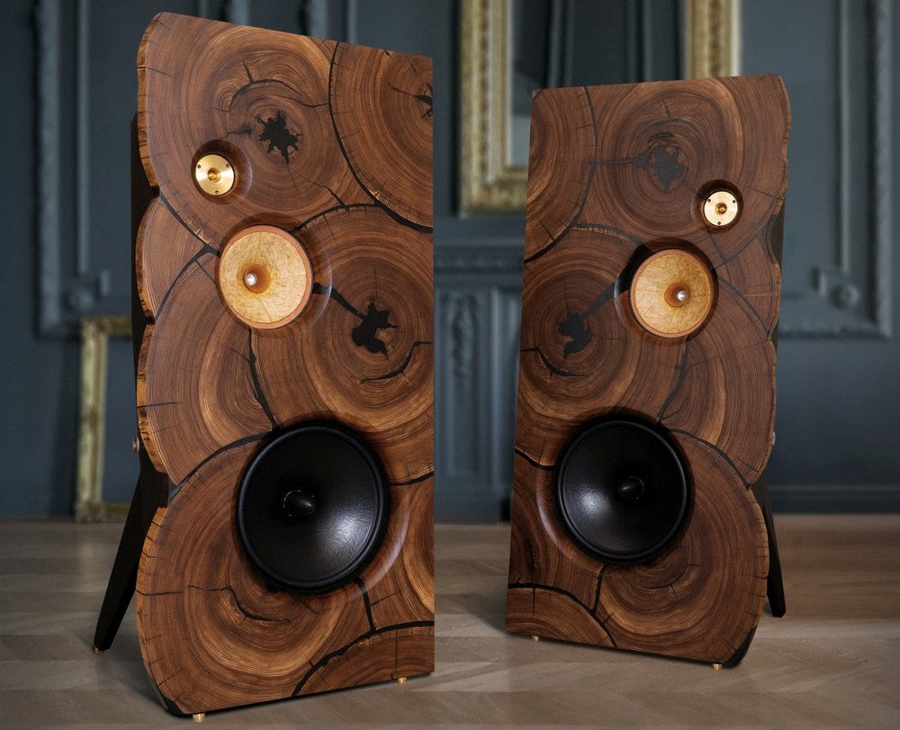

Инсталляция (см. # 17) из серии "Здравствуй, дерево!" -- явно делал потомок Папы Карло, а что -- весьма оригинально!​
