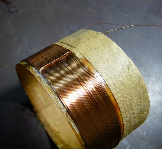

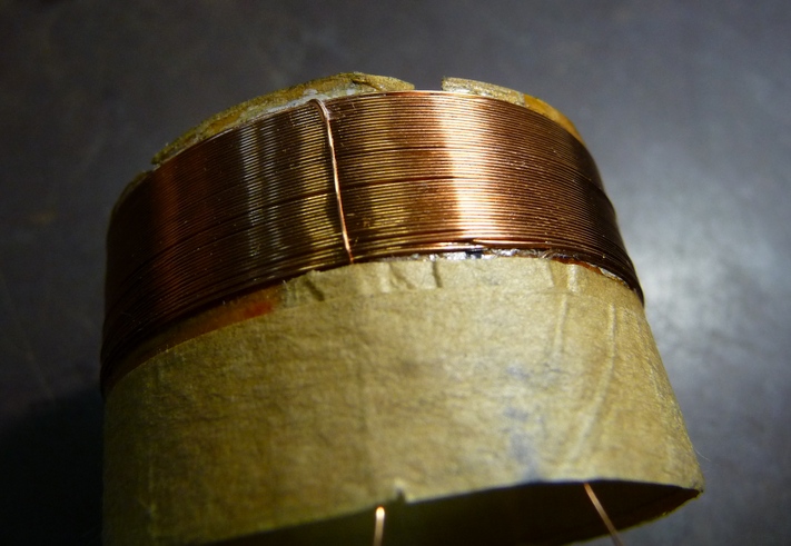

Вот измерьте частоту, на которой удваивается минимальное значение импеданса этого реального динамика, и видно будет, что реальная индуктивность совсем другая, на порядки больше.
Я написал не с целью узнать, что мне делать при такой L, а для получения информации для истинного понимания сути.
Cам себе уже ответил - ничего делать ненужно. Такая маленькая L - потому, что динамиков много, индуктивность групп, cоединённых параллельно и есть результат измерений.
Фальшивая она, єта индуктивность, и приложить ее некуда.
Она далеко не фальшивая, просто надо уметь её готовить))
Индуктивность, это совокупность потерь, она складывается из множества факторов, которые сложно интерпретировать по одному. Играет роль всё, геометрия, форма, материалы и т.д.
А на счёт маленькой индуктивности, и удвоения импеданса на более высоких частотах, то это не сложно, хоть несколько мегагерц. Тесла проделывал такое на раз два, более века назад.
Еще никому здесь не удалось приложить эту измеренную индуктивность к чему то реальному, и полезному. Ну есть цифирь, а что с ней делать?
Если она не способна определить частоту удвоения минимального значения импеданса, то нафиг она нужна вообще?
А если динамик сваливает импеданс за счет межвитковой и межслойной емкости, на ближнем ультразвуке, то она здесь даже теоретически бесполезна.
Те саме з Вашою цифір'ю подвоєння мінімального рівня імпедансу. smile_15
Для обрахунку допоміжних кіл і фільтрів краще використовувати частоту, що відповідає збільшенню імпедансу в корінь квадратний з двох. Арифметика, вон така.
З індуктивністю динаміків не потрібно боротись, її потрібно використовувати на користь.
Ви цю різницю, в 1,41 на стандартному графіку лінії імпедансу і не розгледите.
Грубий там масштаб, а інколи навіть логарифмічний.
А збільшення вдвічі легко знайти, і легко по цим даним оцінити, наскільки динамік електрично широкосмуговий.
Наприклад, тицяємо пальчик в графік, де чітко видно мінімум 3,8 на 200 Гц, потім пальчиком ведемо далі, подумки складаєм цю циферку вдавчі, і знаходимо 7,6 на 15 кГц. Гарний широкосмуговик.
Коли вона корисна, то так, боротись не треба. А в випадках, коли вона шкідлива, з нею треба боротись.
І фірми це роблять.
