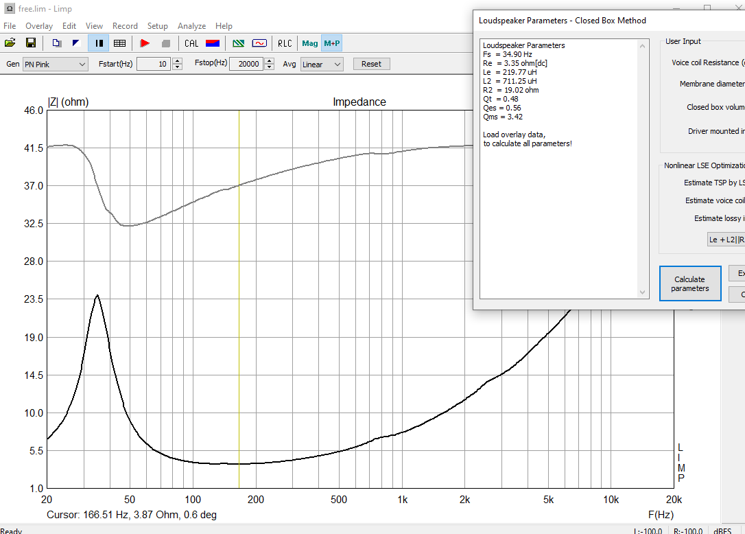

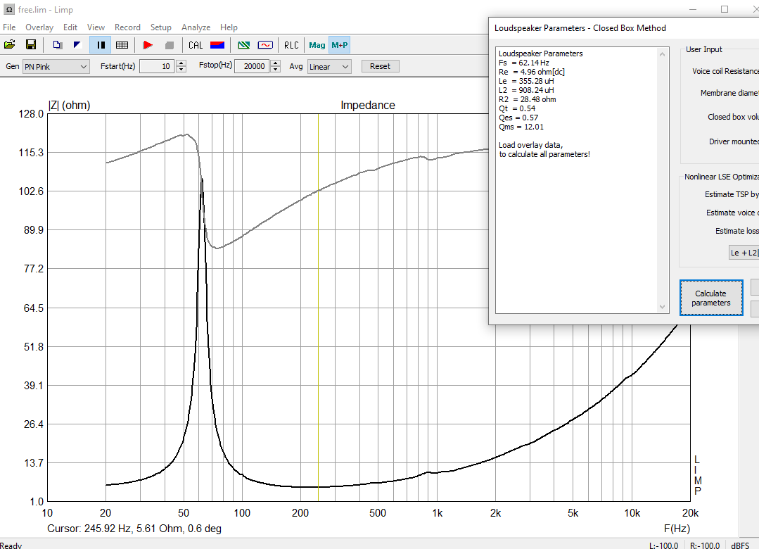

Просто вот было инетресно посмотреть как пример:
дианмик 6" от LDS(Дмитрий) минимальное значение полного "Зю" в пределах 400Гц (катушка в два слоя, КЗВ нет)
JBL 408 (мой) минимальное "Зю" 260Гц (катушка в два слоя, КЗВ нет)
35ГДН-4К (мой) минимальное "Зю" 245Гц (катушка в 4-ре слоя вся в зазоре, КЗВ нет)
50ГДН-3 (мой) повидавший виды, "Зю" вообще 166Гц (катушка стандартная, алюминиевый каркас, КЗВ нет)
30ГДШ+10ГДШ (мой) минимальное "Зю" 401Гц (катушка стандартная 30ГДШ, алюминиевый карса, КЗВ ДА!)
Почесав затылок, изучив литературу, ну как то оно всё лепится с книгами, ёмкостное сопротивление устаканивается в пределах 400Гц, где то даже раньше, при том материал каркаса катушки, высота намотки, наличие КЗВ не особо и не влияет, разве что частота резонанса для 50ГДН-3 где ёмкостное сопротивление вычитается из полного уже на частоте 166Гц, головок с экстремально низким значением добротности у меня нет.

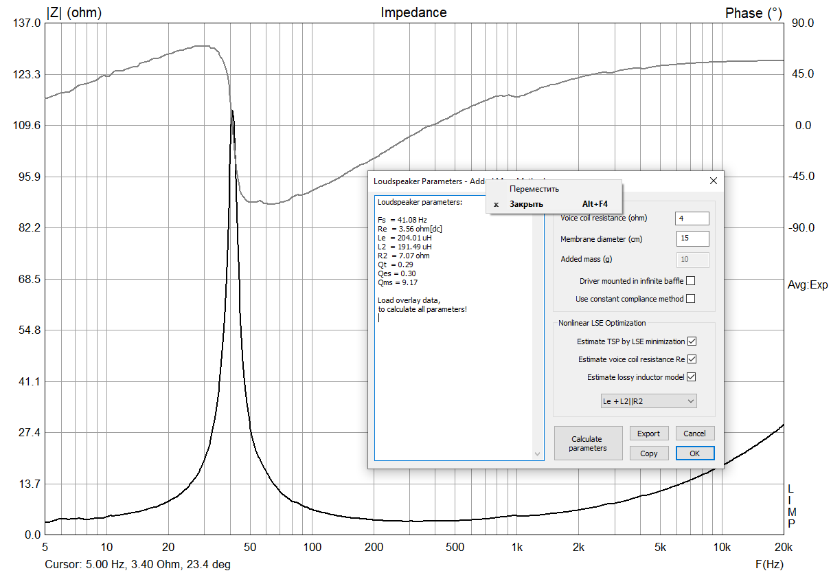

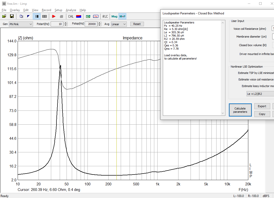

Возникает вопрос, а что нужно было сделать такого, что бы получить это:
при резонансе чуть более 25Гц, минимальное значение "Зю" 600Гц, получается так, что усилитель до этой частоты динамика, работает на ёмкостное сопротивление? Не по этой ли причине:

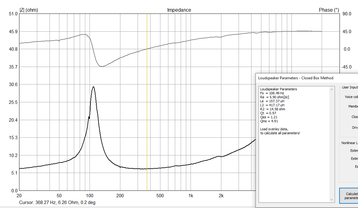

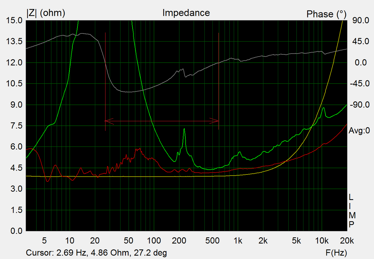

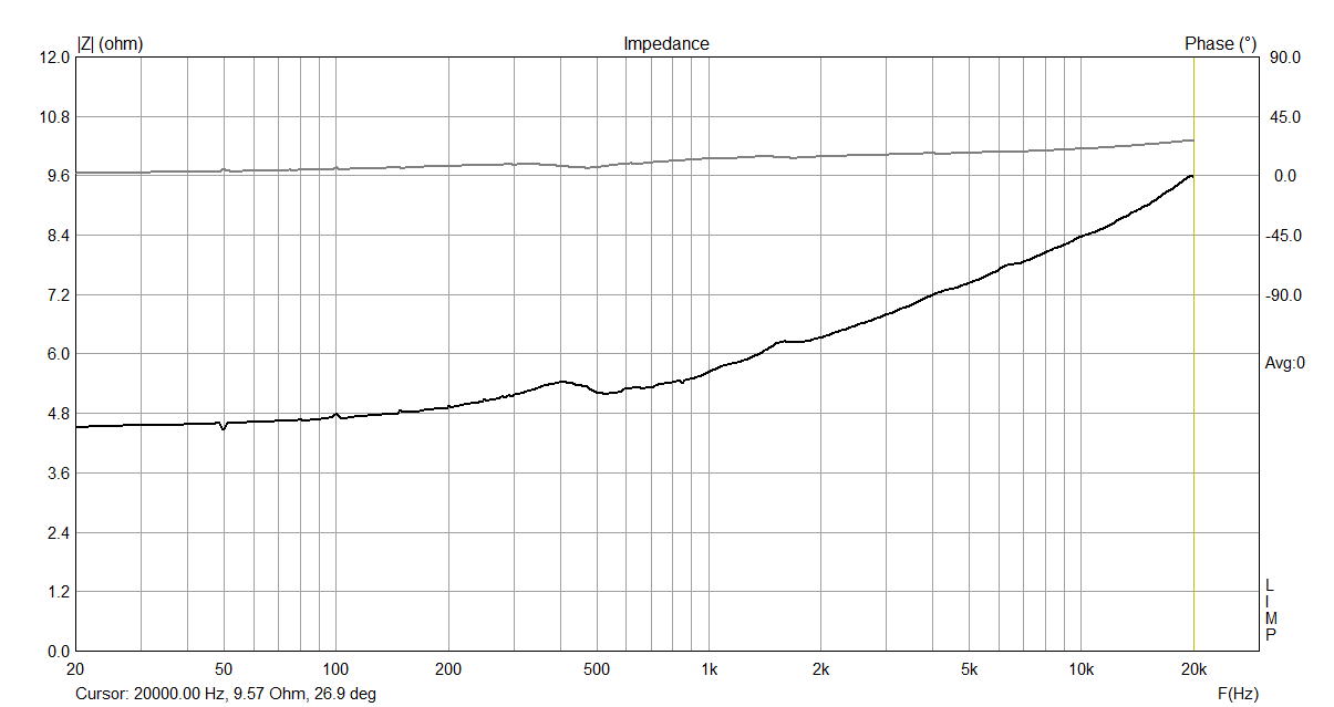

Смотрим на зелёный график:
1715015358454-png.96446
На 600 Гц сопротивление = 4,5 Ом. Удвоение сопротивления на 20 кГц. Отношение частот = 33,333, тогда как отношение максимума амплитуды синуса 20 кГц к амплитуде синуса 600 ГЦ, соответствующей максимуму первого полупериода частоты 20 кГц, равно 21,21.
График для наглядности:
Подаём на ГД синус 600 Гц, после увеличиваем напряжение в 21,21 раз. Какое сопротивление "окажет" катушка ГД в начальный момент времени? 4,5 Ома?

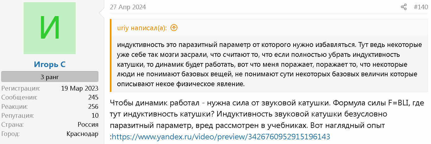

поле. Т. е. провозглашен постулат, что дескать, индуктивность катушки вредна, и приводит к завалу на верхних частотах. Для меня это звучит точно также, как если бы сказали: "А давайте сделаем воду сухой". Вода - штука хорошая, но вот то, что она мокрая, нам не подходит. Вот здесь я согласен с Рутковским, который всю катушку засовывает в зазор. Уж, если катушка так необходима, давайте заставим все витки ее полноценно работать. Зачем нам неработающие витки вне зазора? Такое снижение индуктивности вполне уместно и объяснимо. Другое дело, что у этого действа есть и обратная сторона медали, но сейчас не об этом.
Еще раз повторю: F=B*L*I = индукция * длина проводника * ток в проводнике. Индуктивности в формуле нет. Можно увеличить В с 0,9 до 2 Тл, ввести в насыщение МС, но индуктивность уменьшить. В пределе насыщением можно магнитную проницаемость железа снизить до магнитной проницаемости воздуха, т.е. железо "исчезнет" и индуктивность станет равной индуктивности катушки на воздухе, но сила и противо-ЭДС будут согласно В, Л и току.
Сам же это всё в 367 сообщении рассказал.

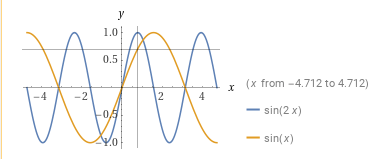

Вы ступенчато собрались напряжение изменять, или вы просто увеличиваете амплитуду напряжения 600Гц синуса? Если ступенчато то будет переходной процесс который нужно рассчитывать через диф уравнения, если просто амплитуду 600Гц синусоиды увеличиваете, то сопротивление как было 4,5 Ом на этой частоте так и останется, само собой если остальные параметры динамика не изменятся т.е. динамик по мощности тянет.

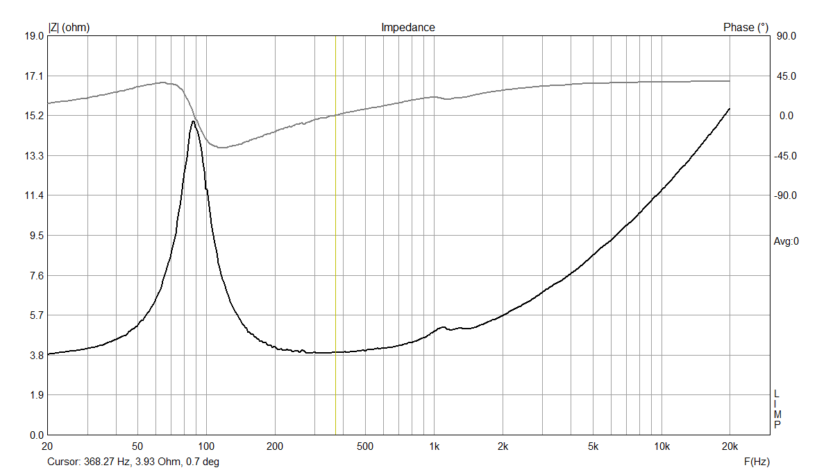

Обратите внимание на соотношение R2 и Re
В верхних четьірех динамиках большие потери
Обратил внимание

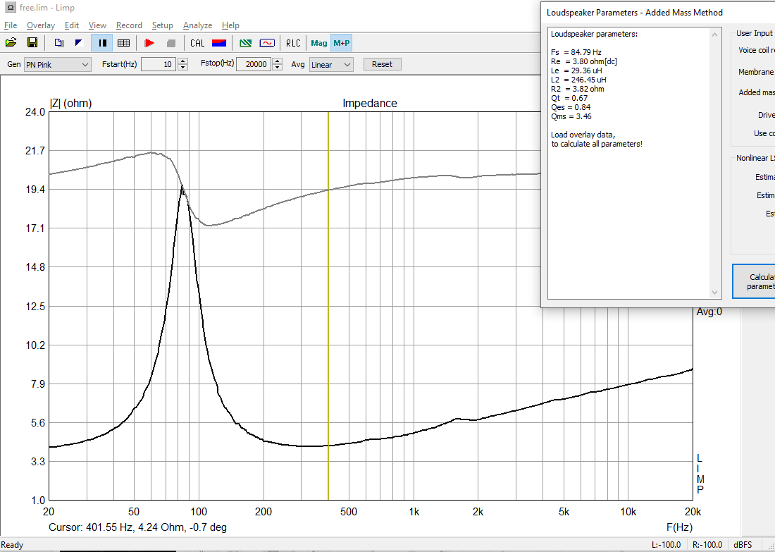

оригинальный 30ГДШ (мой) "Зю" 363Гц, (катушка на алюминиевом каркасе, КЗВ нет)
А это вообще вишенка на торте, 30ГДШ у которого керн умудрился зажать воздушный зазор алюминиевого каркаса, да так, что бы механически динамик продолжал работать не создавая механического сопротивления, правда в результате это вышел больше как СЧ :)
Не могу кстати найти нормальный флюс, что бы к каркасу подпаять перемычку, всё что пробовал крайне слабо работает с алюминием, хотя и заявлено как "для пайки алюминия"

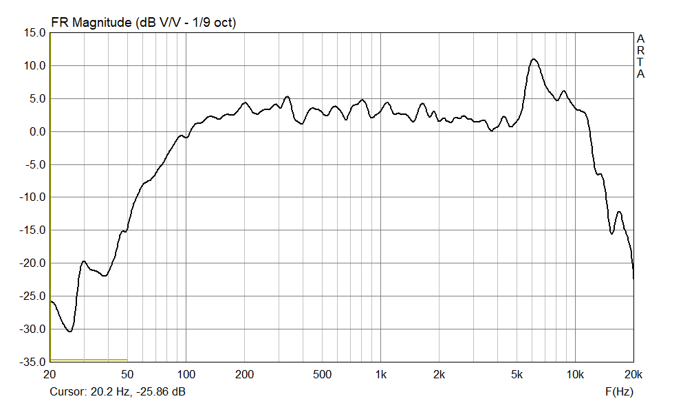

Было дело решил перевести в актив фирменную ширпотребную двухполюсную АС, снял показатели динамиков и немного офигел, динамки изначально изготовлены таким образом, что бы уменьшить необходимую крутизну среза в электрическом фильтре именно в этом акустическом оформлении, в итоге обмануть фирму не получилось, пришлось менять динамики, так как из них выжали то, что хотели, и выжать большего из них без их замены не получится. Да, теоретически можно было бы разобрать динамик, изменить зазоры, магниты, подвижку, подвесы и т.д. и т.п. Но для меня было куда более проще, просто купить тот динамик, который нужен.

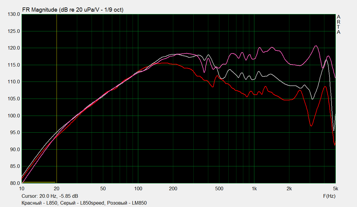

Тут же замахнулись на модернизацию динамиков, но при этом не хотят смотреть на конечный результат, и анализировать его.
Т.е. до тех пор, покуда модернизация катушки динамика не будет привязана к АЧХ, все эти танцы с бубном будут продолжатся вечно.
Очевидно же, что бороться за некую форму импеданса без учёта её реального влияния на АЧХ, это путь в никуда.

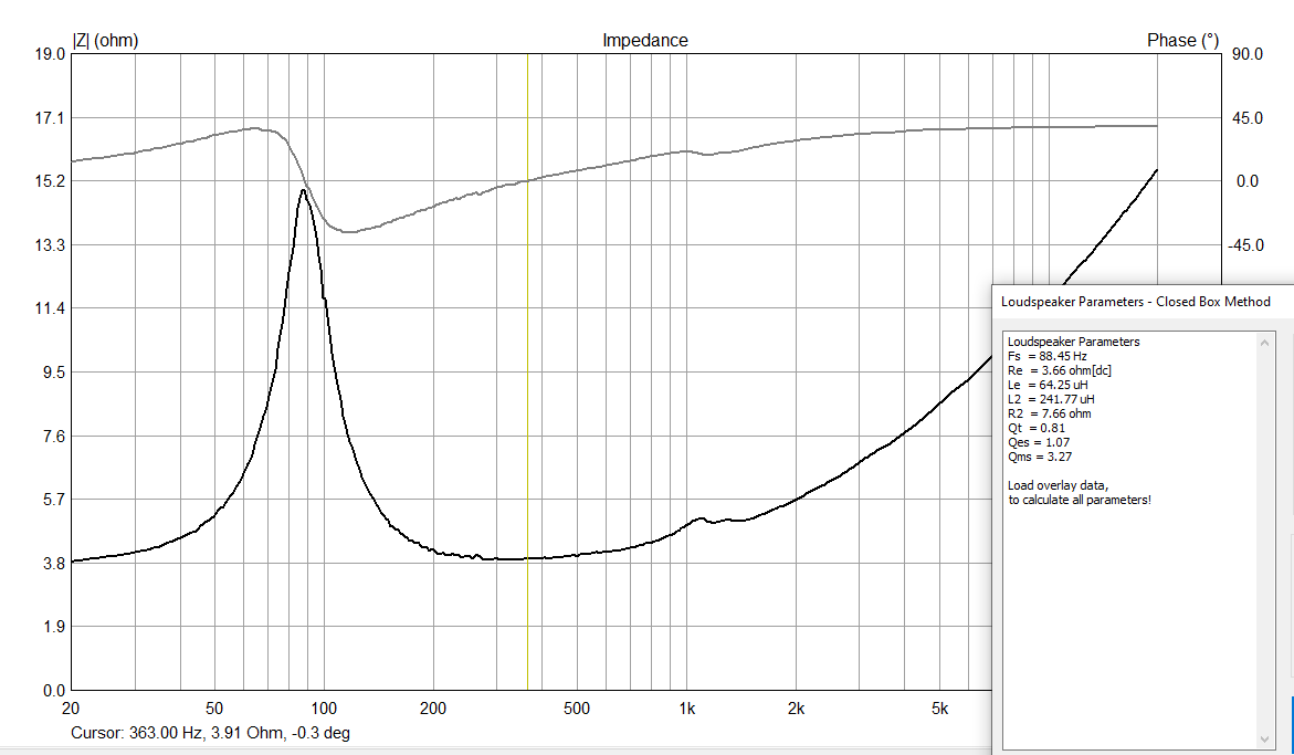

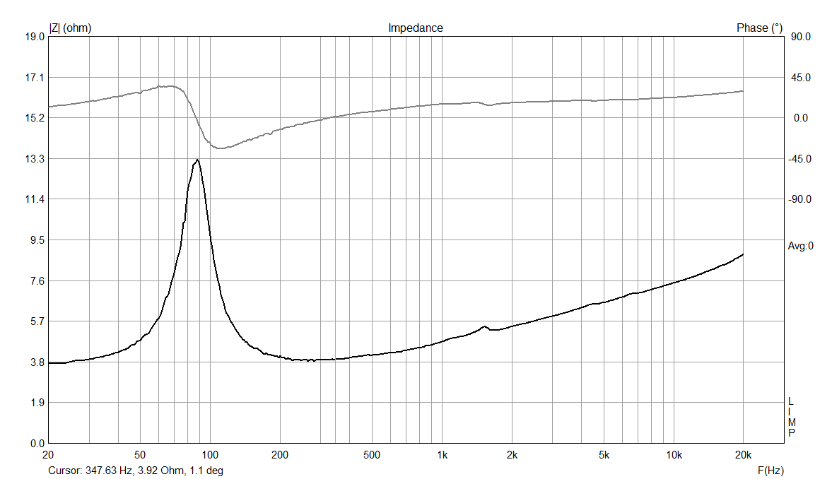

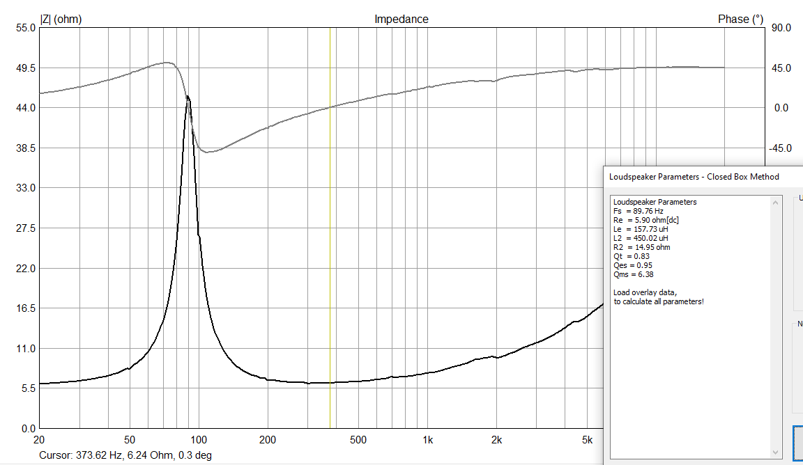

Версия, проба пера 30ГДШ база рама и двойной магнит, диффузор, подвесы и катушка экспериментальные: объем ЗЯ 9л, а "Зю" всё рвано на 368Гц в обоих случаях. При том что гибкость воздуха в коробе задрало добротность головки и двинуло частоту резонанса выше.

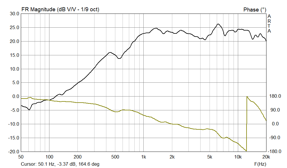

И АЧХ в корпусе, страшненькая как моя жизнь:
Fs = 89.75 Hz
Re = 5.90 ohm[dc]
Le = 155.42 uH
L2 = 419.43 uH
R2 = 14.92 ohm
Qt = 0.83
Qes = 0.95
Qms = 6.37
Mms = 5.67 grams
Rms = 0.498472 kg/s
Cms = 0.554719 mm/N
Vas = 4.81 liters
Sd= 78.54 cm^2
Bl = 4.450023 Tm
ETA = 0.35 %
Lp(2.83V/1m) = 88.88 dB
Резко, единомоментно.
Почему на графике одна АЧХ, а не две? Т.е. одна АЧХ при классическом подходе намотки катушки, и вторая АЧХ при экспериментальном подходе?
Тем не менее, касательно поднятой темы уменьшения индуктивности катушки, топик стартер постулирует что уменьшение индуктивности катушки динамика позволяет расширить работу динамика в ВЧ область, рассматривать что при таком утверждении происходит с работой динамика в НЧ области не будем, посмотрим что происходит с давлением в ВЧ области динамика. Из приведённой выше АЧХ видно что начиная с частоты 5кГц до 12кГц неравномерность АЧХ 10дБ, а начиная с частоты 12кГц идёт спад АЧХ до -20дБ на частоте 20кГц. Хорошо, забудем что мы хотим вытянуть частоту до 20кГц, уменьшим свои аппетиты и попробуем подумать как дотянуть частоту до 12кГц с неравномерностью АЧХ в 2дБ. Очевидно из АЧХ то, что простое изменение индуктивности катушки динамика никоем образом не решит проблему с пиком на 6кГц, так как этот пик связан с зональным излучением дифузора, а индуктивность катушки ни коем образом в этом не принимает участие, собственно я знаю, что вы это и без меня хорошо знаете.
Так вот, очевидно что в данном случае экспериментировать с индуктивностью динамика в попытке расширь его частотный диапазон в верх, не имеет ни какого смысла.
Смотрим на СЧ диапазон от 300 Гц до 3кГц, судя по форме АЧХ, я не вижу смысла вносить некую хитрую коррекцию в катушку динамика. Нужно смотреть на искажения, может там будет некий выигрыш. НЧ диапазон, интересный диапазон, вмешательство в индуктивность катушки в явную нам показывает, что изменяется резонансная частота динамика и его общая добротность, что в свою очередь накладывает условия на расчёты оптимального акустического оформления под эти мероприятия. Короче куда не сунься по частоте, на АЧХ видны свои нюансы которые могут дать ответ о необходимости той или иной коррекции индуктивности.
При желании гнать динамик на всю полосу, банальное изменении индуктивности катушки тут не вырулит ни как. По этому инженера и перешли на многополосные АС, намного проще сделать динамик который в своём частотном диапазона будет показывать лучшие характеристики чем некий ширик в этом диапазоне, и причина тут не сколько в катушке как таковой, а в массе подвижки, чем ниже частота тем больше будет масса подвижки так как нужна площадь и мощность для создания давления, при этом такая подвижка будет себя весьма хреново показывать на ВЧ так как там уже важна куда меньшая масса.
Собственно это не новость и многие это понимают лучше меня. Но судя по сообщениям некоторых пользователей, я вижу что ряд читателей ветки не понимают банальной вещи - нужно смотреть на конечный результат т.е. на АЧХ, прежде чем говорить что обратный виток или четыре слоя это лекарство от неких надуманных или не надуманных проблем.
Всё просто. Если на АЧХ нет изменений и Кг стоит на месте, то все мероприятия по модернизации катушки динамика четны. Имея на руках динамик и микрофон, очень просто найти ответ на вопрос что будет при четырёх слоях и что будет при обратном витке и т.д. и т.п. если смотреть на конечный результат, а не на надуманную модель поведения динамика по форме его импеданса.
И что ещё очень интересно, для сравнения измерений АЧХ, не нужно иметь откалиброванный микрофон, так как важно видеть на что конкретно влияет изменение индуктивности т.е. кривизна микрофона компенсируется так как она одинаков влияет на кривизну всех АЧХ, и в итоге не важна, если нам нужно увидеть влияние катушки индуктивности на форму АЧХ. Т.е. можно взять любой микрофон и делать сравнительный анализ АЧХ, это будет куда более точнее чем тыкать пальцем в небо на основании формы импеданса.

Даже не могу найти оригиналы .pir, куда их сохранил, нашел только в теме по 30ГДШ
оригинальный 30ГДШ, просто заменен подвес (скис от времени) всё остальное родное
1701009832021-png.79205
почти оригинальный 30ГДШ: диффузор, катушка, колпак шайба родные, только новый подвес и магнитная система от 10ГДШ с КЗ
1708195650055-png.87732
То что смог восстановить из тем и то что есть в памяти ПК.
