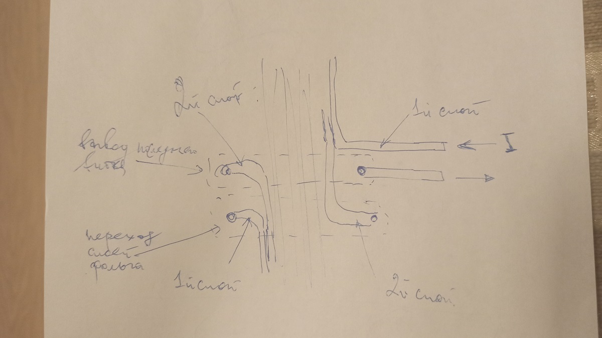

Неверен рисунок и всё тут. И без него было понятно о чём Вы. Слева - это так как видится и хочется. А правда жизни (реальная намотка) идеальную картину портит. Т.е. по любому выйдет так как на рисунке справа.
Вы занимались перемоткой динамиков? Вы намотайте такую катушку....

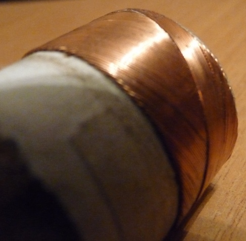

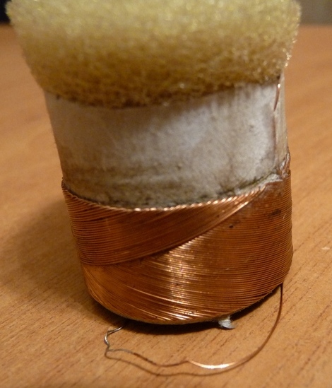

Катушка, что на фото
Посмотреть вложение 23893 Посмотреть вложение 23894 Посмотреть вложение 23895
двхслойная, она толще двух диаметров провода?

Про Партриджа. Все же, в чем неверен мой рисунок?

Ответ в #29 от Сергея. Алефа. Вы почему-то его категорически не хотите замечать.
Я понимаю, что.... но он пишет про переход на другой слой(т.е. всеже заметил), а вы же пишите, что им можно пренебречь(тоже заметил, да и сам не дурак). Так поэтому я его в рисунке даже не нарисовал.

Вы можете указать, где я написал такое именно о переходе со слоя на слой? Именно в привязке к толщине укладки провода в слоях?
"Пренебречь" - было совсем о другом.
Она. толщина 0,05 мм. Тоньше нету у меня, но и её вполне достаточно. Выбираем нужную ширину близкую к сечению провода катушки и под папиросную бумагу. Толщины прибавляет минимальную. Которой можно и пренебречь.
Ну и как "это" можно привязать к Вашему рисунку? К Вашему утверждению. К высказыванию Алефа в #29. Можно в подробностях? А то возникло ощущение, что один про "стрижено", другой про "брито".

Привязывается элементарно. Кроме как через фольгу другого резона мотать реальную катушку динамика по П. - нет! Т.о. переходом из слоя в слой можно пренебречь(Ваше!). Тогда смотрим в рисунок и наслаждаемся, потому что по другому слои не мотаются. Если только не найдется любитель межслойную бумажку всунуть;)

Разве я об этом? Пренебречь добавленной толщиной фольги в 0,05 мм и толщиной папиросной бумаги. Именно это я и имел в виду и ничего более. Что Вы себе напридумывали - дело другое. Из-за этого лишний и ни к чему не выводящий "разговор".
Перехлёстом (переходом) провода из слоя в слой с той же фольги и на фольгу пренебречь никак не удастся. Два диаметра провода и никак иначе. Значит общая толщина катушки никак не может быть тоньше суммы двух диаметров применяемого провода. Вне зависимости как там улеглись витки в середине высоты.
Наслаждаться непониманием ситуации? Ещё раз. Если Вы робот с сильнейшей оптикой, то да. Может быть. И то в середине высоты намотки. Ручками вряд ли. И насколько же уменьшится толщина намотки при диаметре провода 0,18 по меди у того же 10ГД-36? Этим уменьшением так же можно пренебречь как и добавленной величиной к толщине намотки от фольги и бумаги.

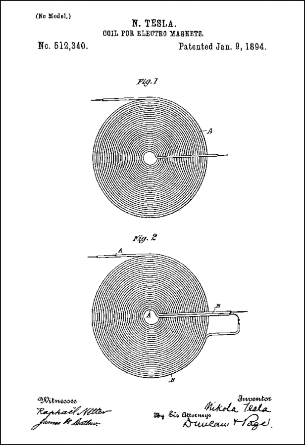

smile_1Во! а если на нижнем рисунке перемычку справа разорвать, будет катушка Мишина. Тогда динамик поднести к больному месту и кроме радости ушей будет радость от пропадания боли.smile_18
Трансы с такой вот хитрой намоткой перебросом слоя мотают продвинутые мотальщики, результат заслуживает внимания.
Здесь тоже. Помогает.
Не будет. Тут плоскость, у динамика цилиндр.
Тут катушка сама по себе, в динамике взаимодействие с железом МС.

Фото к #25 о Партриже.
Напомню, что катушки наматывались лишь для проверки. такую никуда не запихнёшь. Нужны шинки по каркасу для возврата.
Очень даже можно "запихнуть". Если вывод по разрезу каркаса, то вполне технологичная катушка.

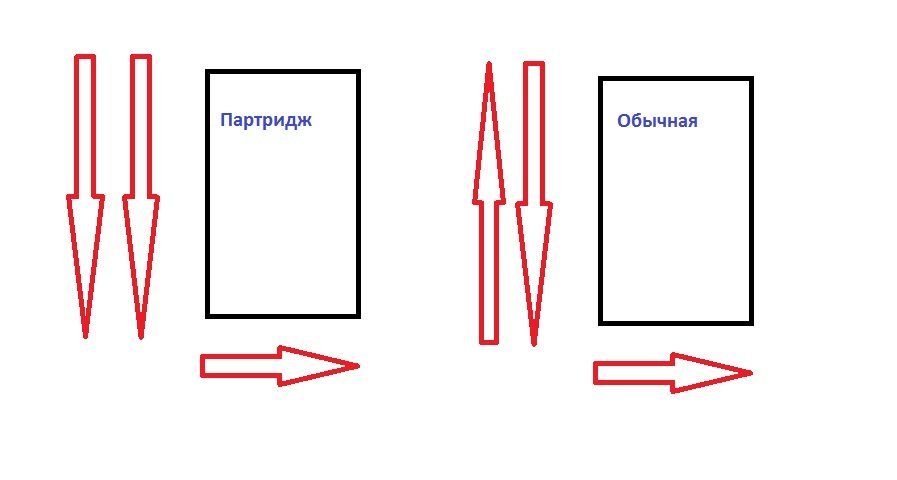

Возможно эффект Партриджа от того что ток движется и в одном направлении по проводу и в одном направлении вдоль катушки.На обычной ,он возвращается вверх по катушке возможно из за того возникает некое сопротивление волновое и растёт индуктивность.
