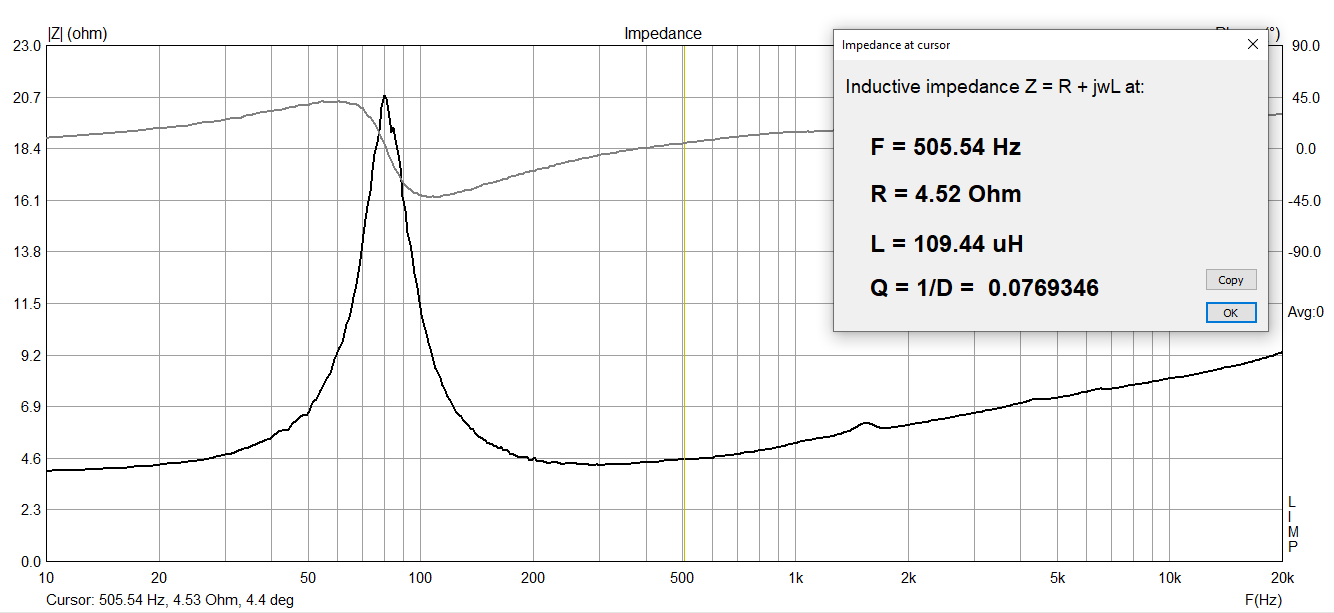

Далее освободил катушку и снял кривую импеданса согласно IEC 60286-5 на который ссылается автор Limp`a
В упрощенном виде:
И получается так, что после механического резонанса поведение динамика согласно кривой импеданса управляется массой подвижной системы вплоть до последовательного резонанса (в моём частном случае это 385Гц) где электрическая фаза переходит через 0. Измеренное значение индуктивности на частоте 400Гц представленно выше ~16мкГн, хотя чуть выше по частоте 500Гц значение индуктивности уже 106мГн, всё проиллюстрировано на графике. Согласно литературе, как местного разлива, так и импортной, то значение последовательного резонанса может доходить до частоты 460Гц, несколько страниц назад уже упоминал просто это, и выкладывал несколько замеров абсолютно разных головок, как типоразмером так и конструкцией катушек.
Почему тогда тут всё находится чёрт пойми где:
1715015358454-png.96446
последовательный резонанс 600+Гц, чем это обусловленно?
Я ожидал хоть какого-то увеличения индуктивности, хотя бы 20-30%. Железяка-то в катушке неслабая.

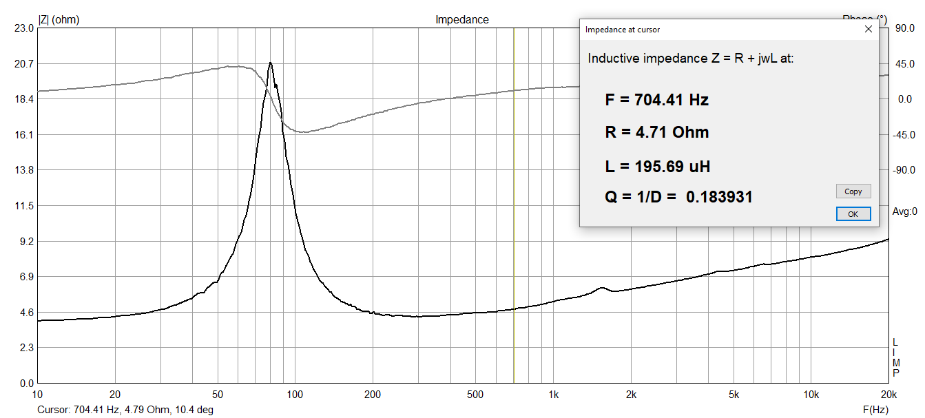

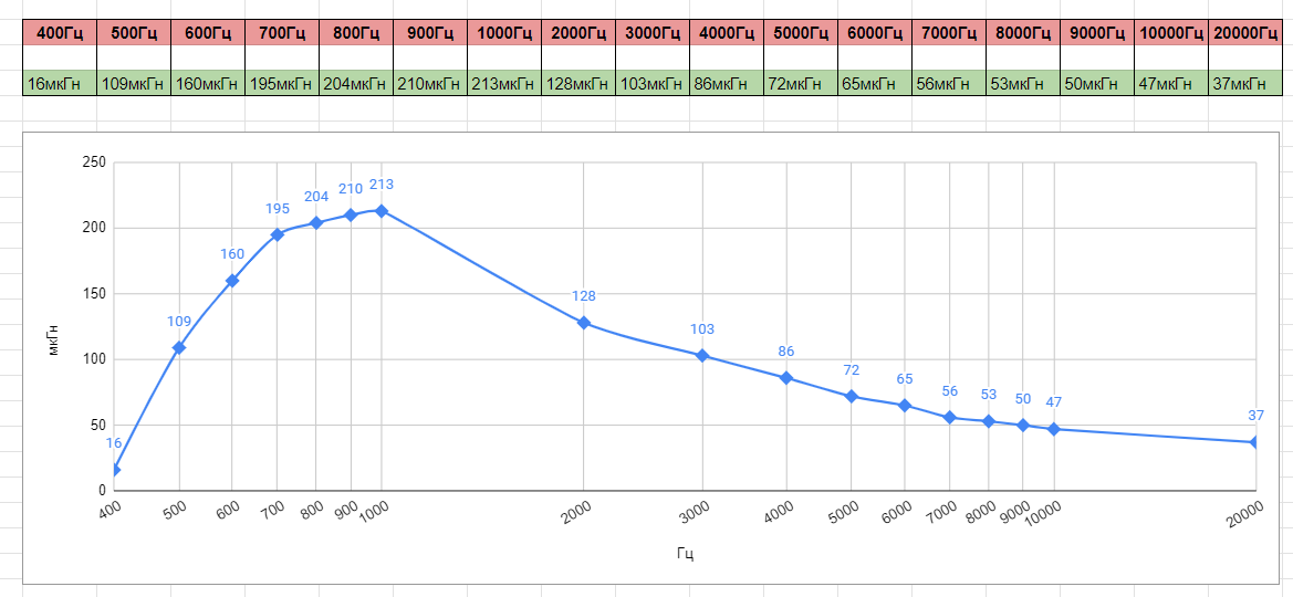

А оно и есть больше, просто рутковский измерил индуктивность прибором с фиксированной частотой 900Гц где-то в таком участке:
Так как у рутковского по сути такой же динамик со схожей кривой импеданса как представленный кусок от Only, то тяжело вообще что-то понять, что и где и зачем он измеряет, если ответа нет от обоих. На просьбу к Only выложи полный график в формате lim, интересно просто посмотреть. Включается автоматически методичка от ДР

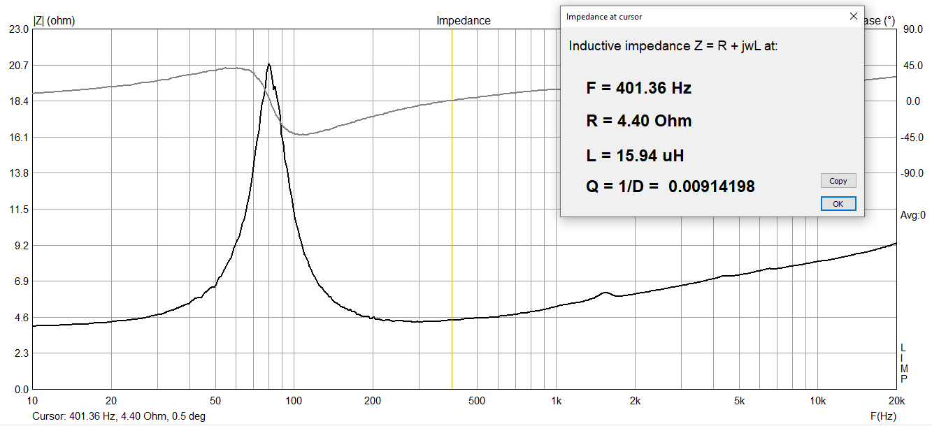

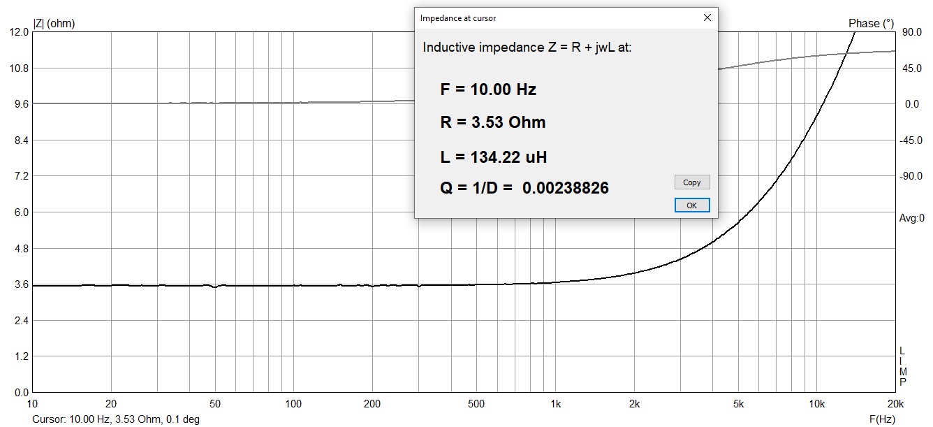

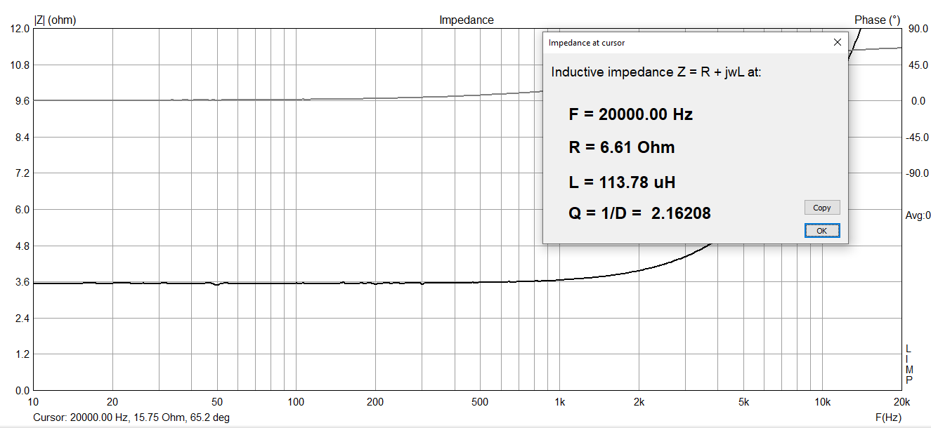

А так по факту, катушка вне магнитной цепи, от такого же 30ГДШ как выше измеренна тем же Limp`ом имеет такой вид:
индуктивность катушки на воздухе в пределах звукового диапазона: 134-113мкГн, так как индуктивность частотно-зависимый параметр!.
Согласно IEC 60286-5

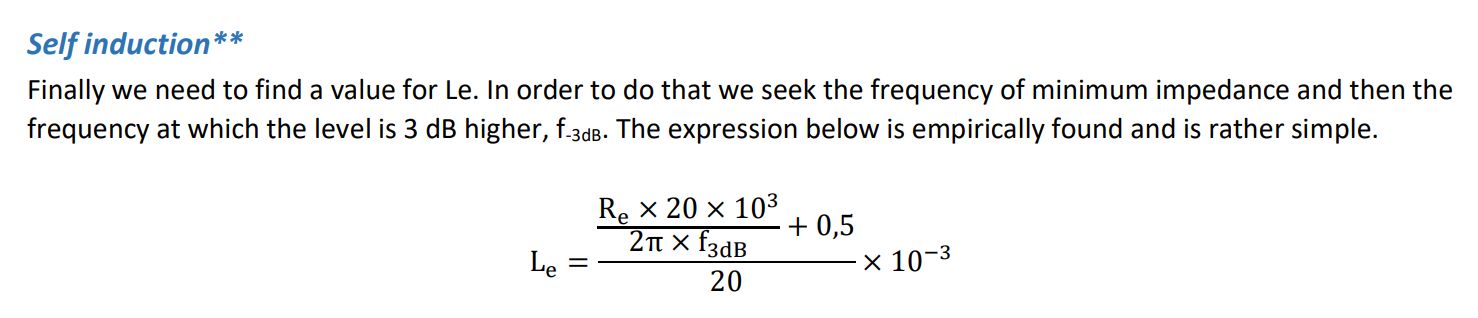

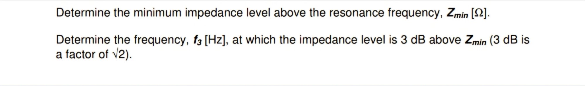

Le, єто какая индуктивность?
Вот такая, но я если честно так и не понял пока еще, где эта частота f_Le которая на +3дБ больше относительно минимального значения сопротивления модуля "Зю", если кто знает подскажите, будет полезно!
P.S повторюсь, всё выше сказанное трактую так, как понял из прочитанного в справочниках, учебника, пособиях по "акустике" (обобщу в одно определение)
Єто точно
Рева столько всего считает...
Если взять твои графики и принять за fmin 300 Гц, єто примерно 4.3 Ом, то 4.3 х 1.41=6.06 Ом
Тогда f
Le будет около 2400 Гц (из графиков между 2 и 3 кГц)

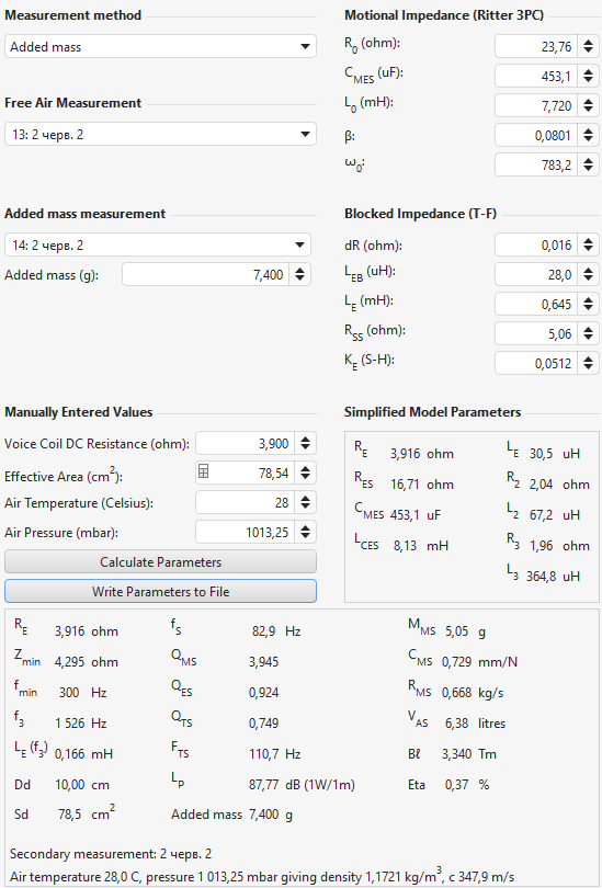

Рева в ТС-параметрах показьівает f3

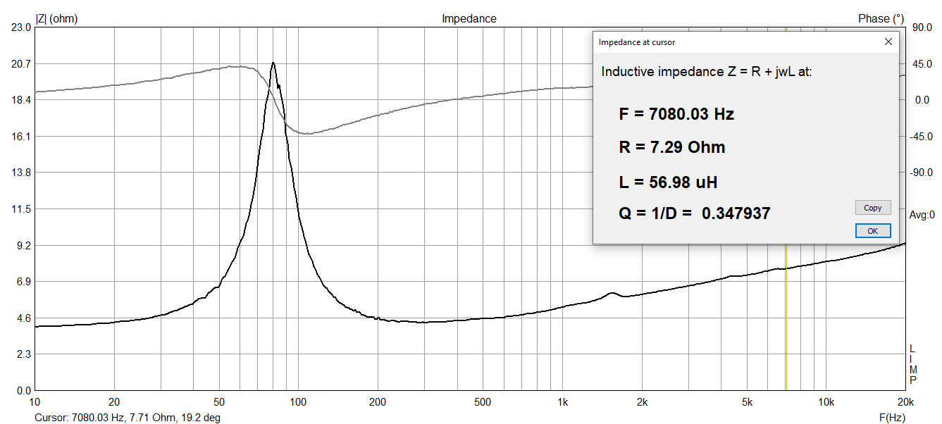

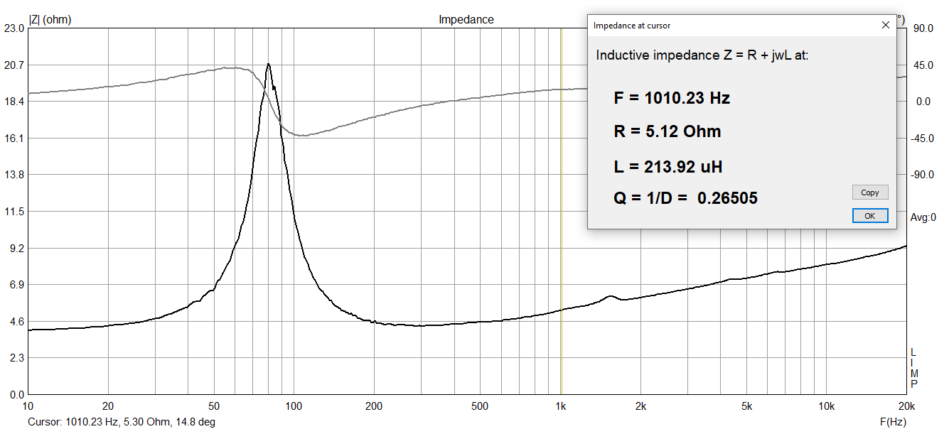

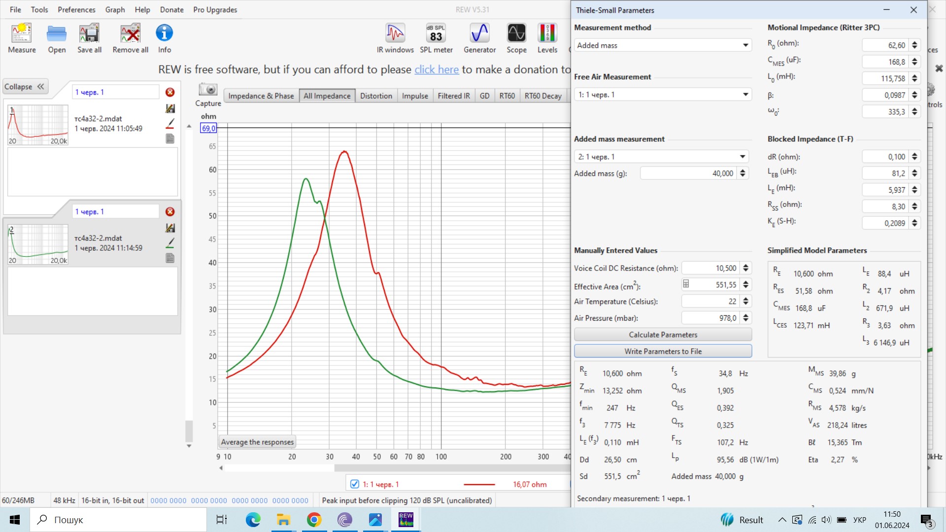

Может пора на REW перейти, там это делается с пол пинка.

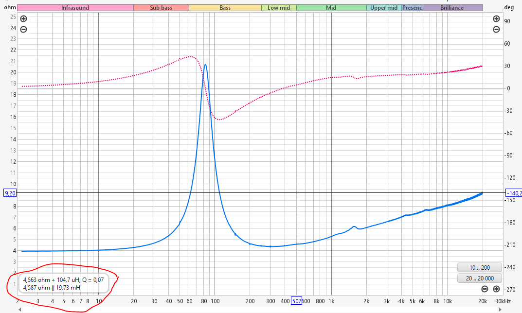

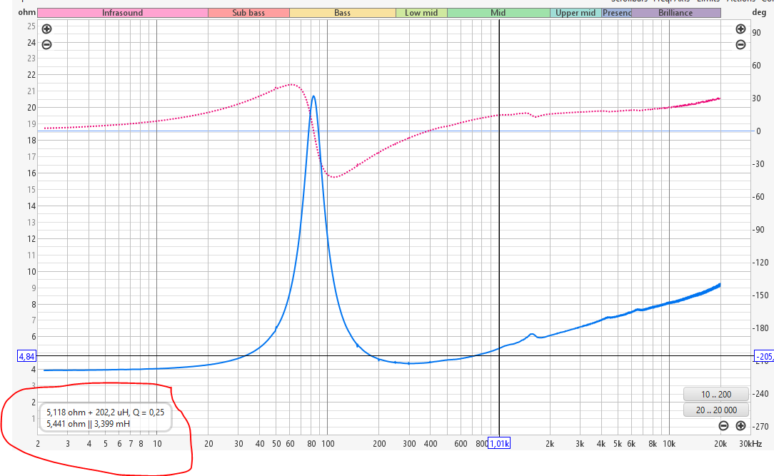

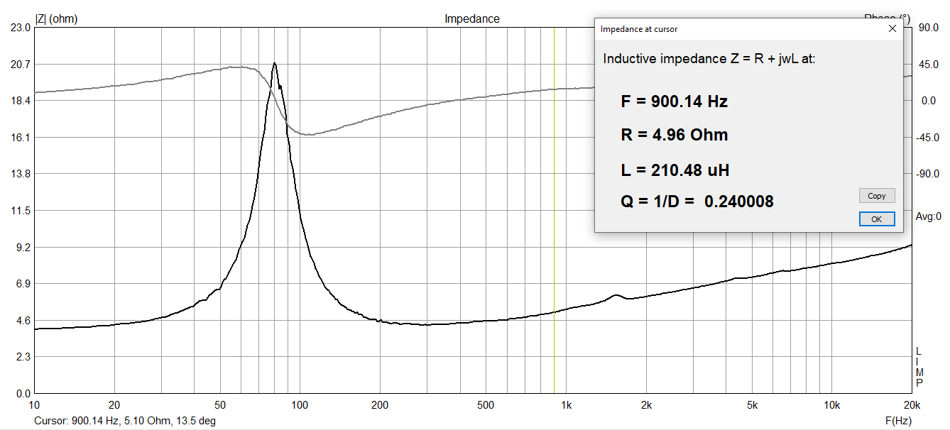

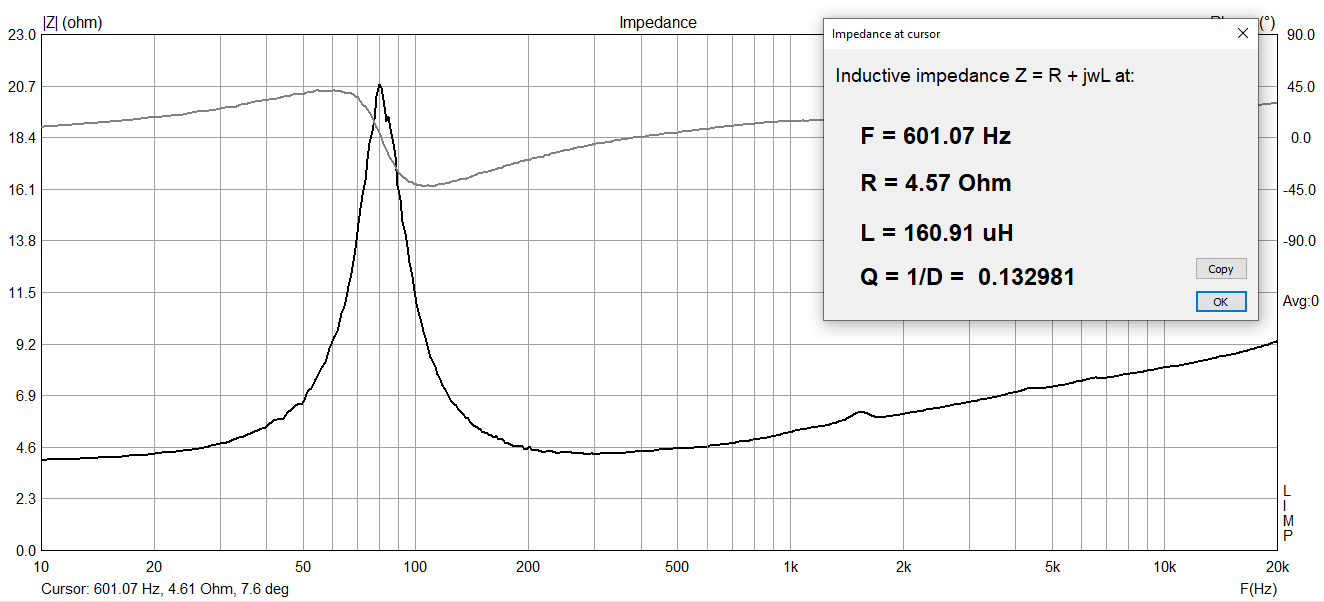

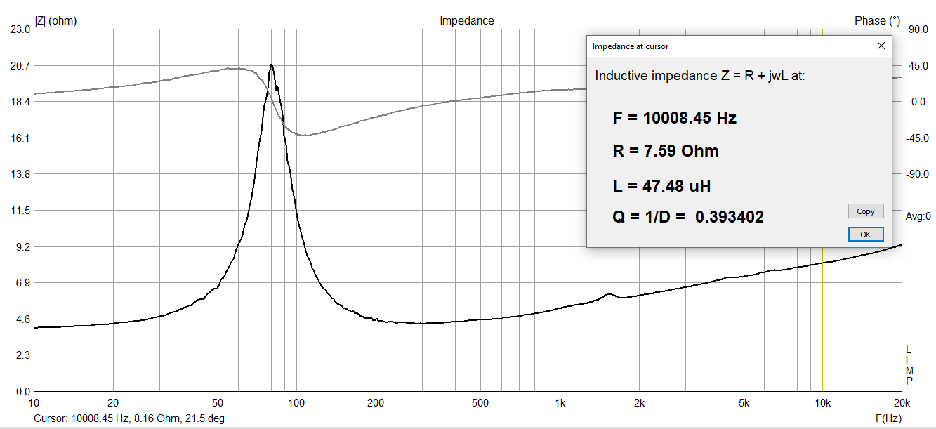

Не знаю что это за магия такая, но под утро удалось кое как откалибровать REW для измерения импеданса
1717273312686-png.99489
1717273381479-png.99494
1717273423948-png.99498
Порядки те же, есть разброс небольшой, но попасть в те же частоты REWом как в Limp 5008.5Гц и 5007Гц REW, значение индуктивности меняется на пару единиц +\-

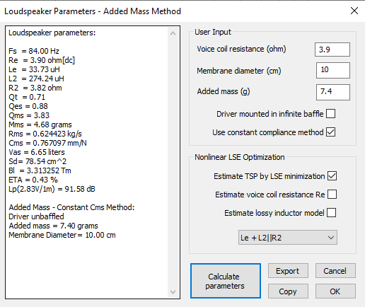

Можно теперь попробовать сравнить результаты Т/С REW vs Limp
2. По итогу получилась такая лабуда, Limp строит кривую импеданса на основе розового шума, а REW свип-тоном, явно есть небольшой разброс в параметрах:
И таки точно, на розовом шуме резонанс вышел 84Гц, а на свип-тоне 82.9Гц разница 1.4% из за чего остальные параметры имеют разброс до пары %
Лимп измеряет чистым тоном...
