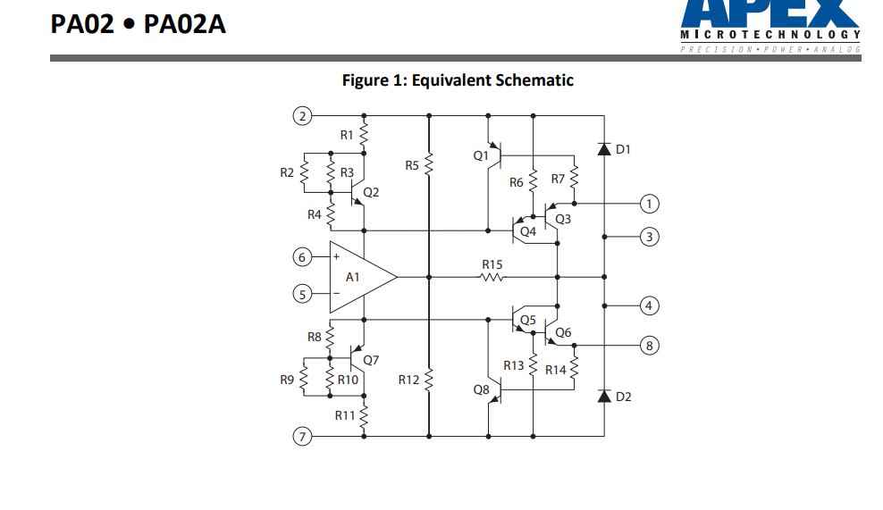

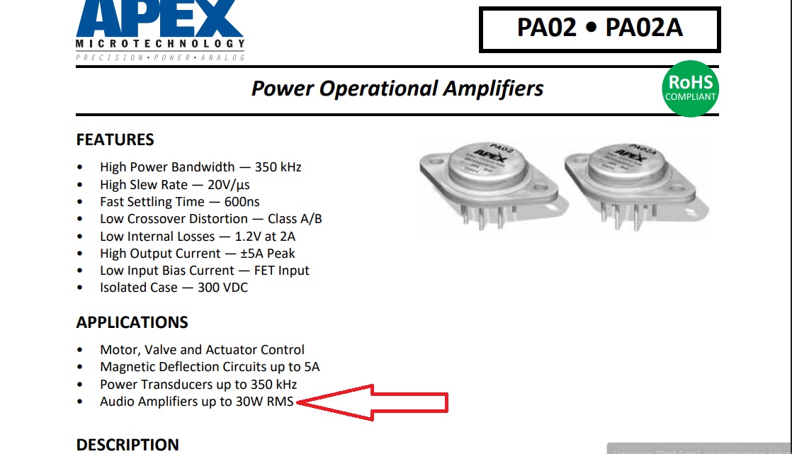

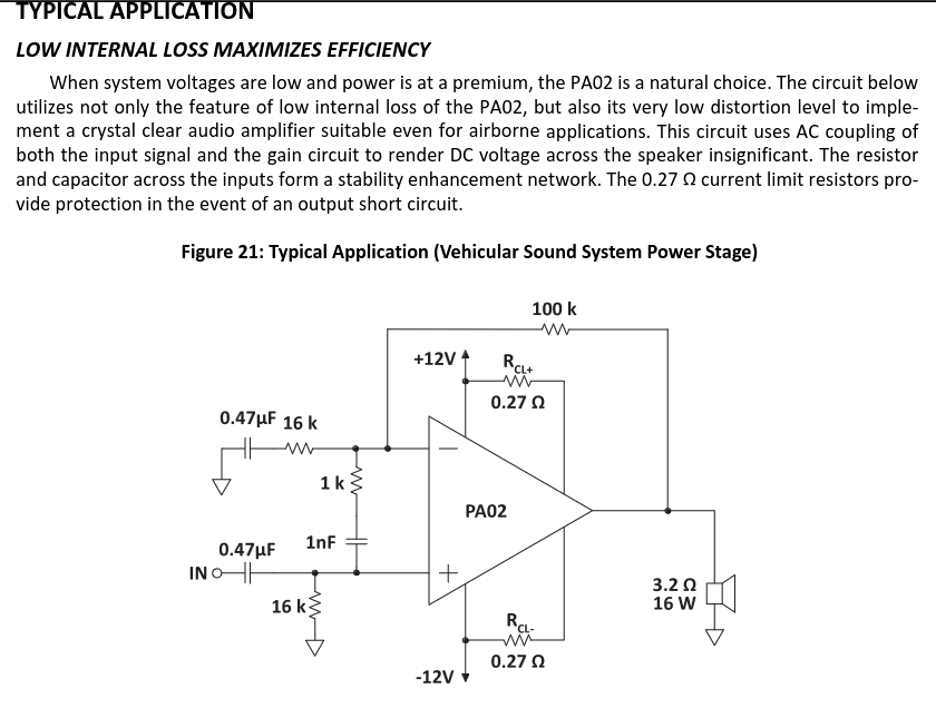

кто нибудь сталкивался ?

Видно, что работает в режиме "разгрузки по току", но Шкритек это не рекомендует.
Ну не всё уж так и плохо.Моторы крутить.
