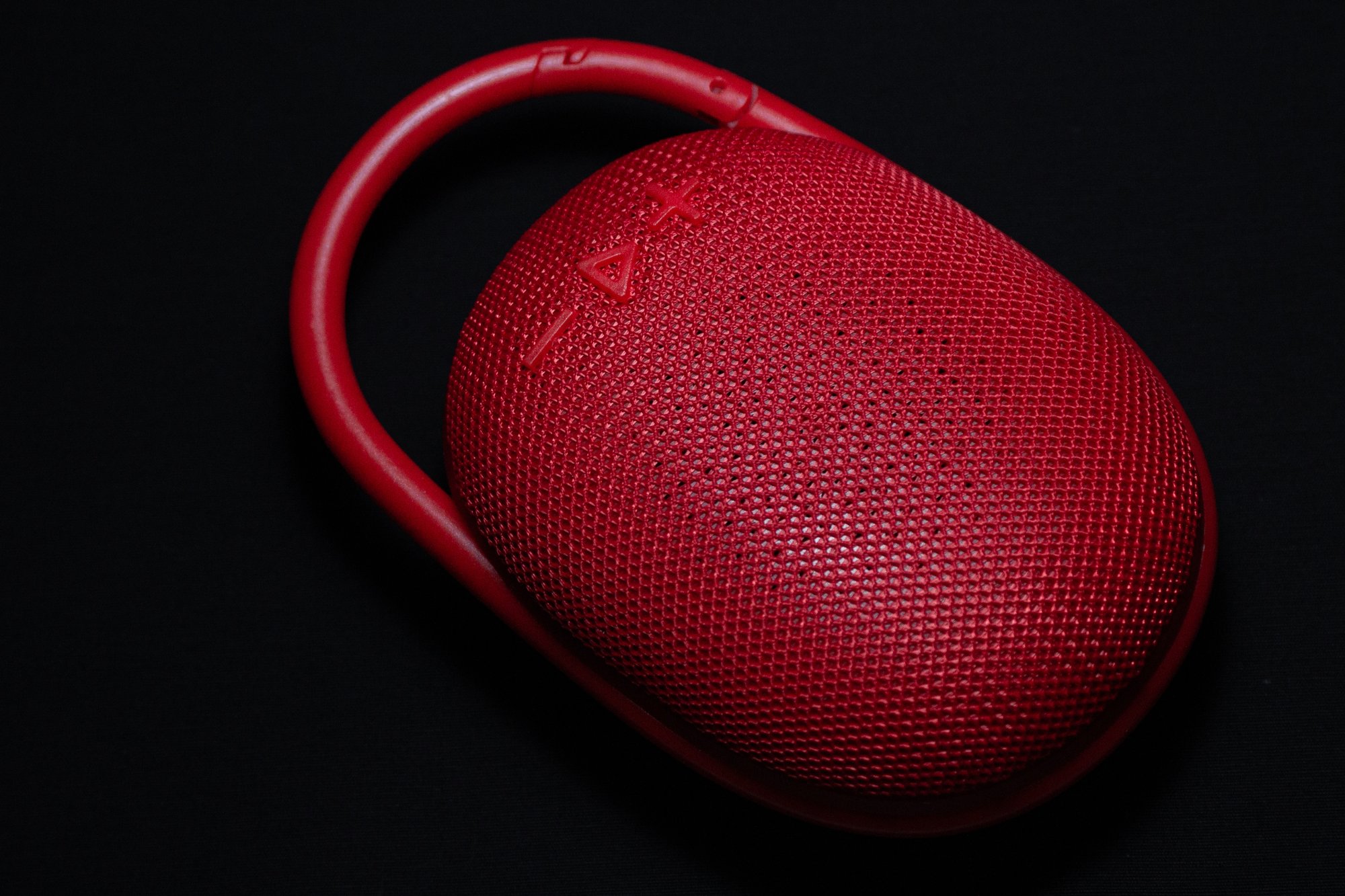

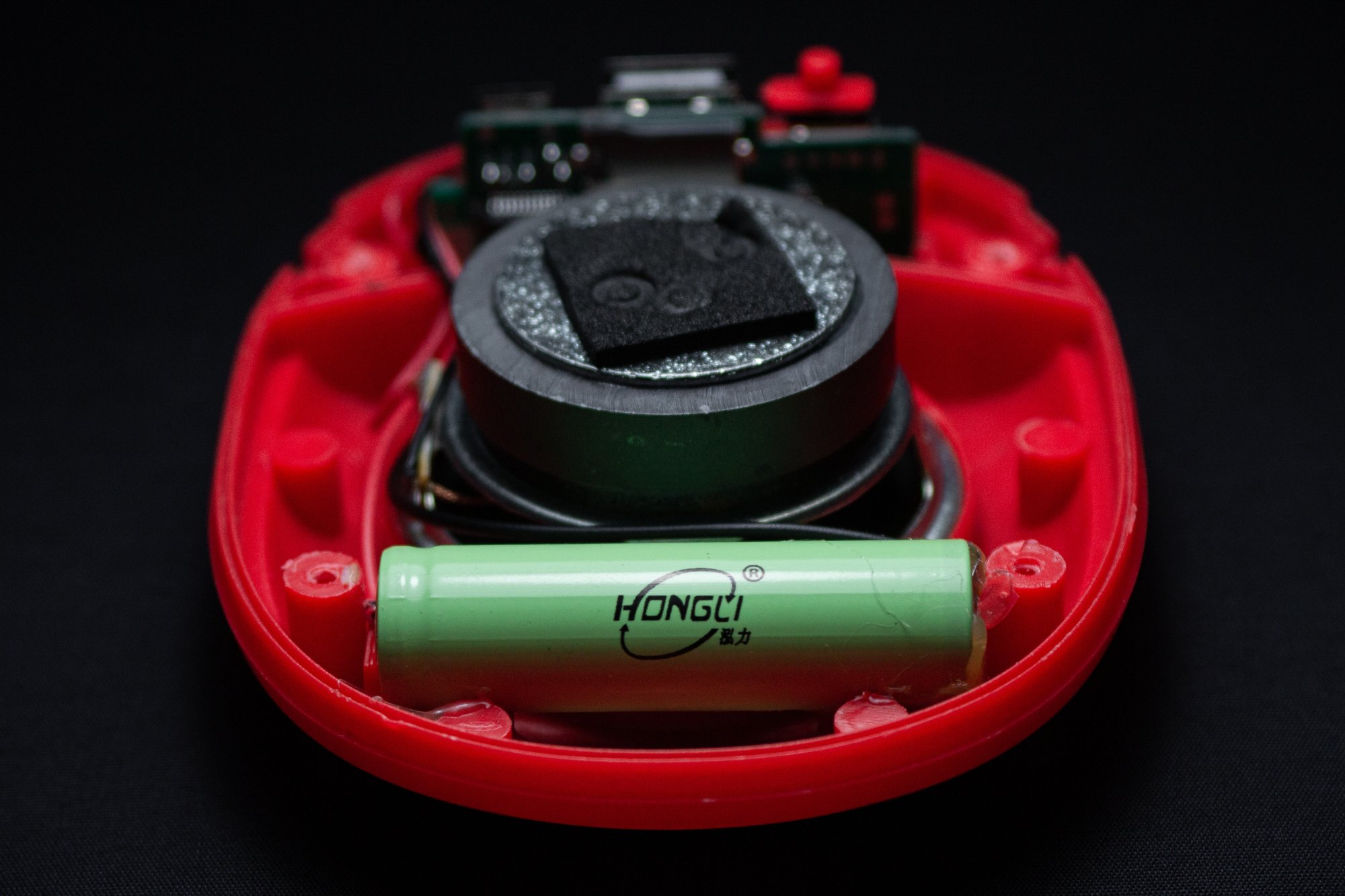

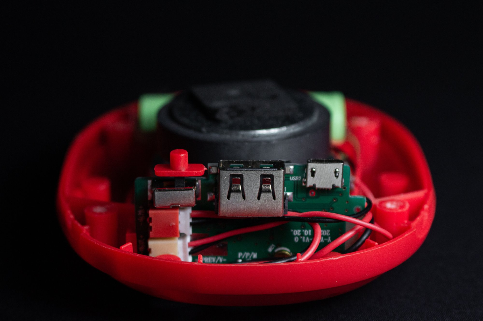

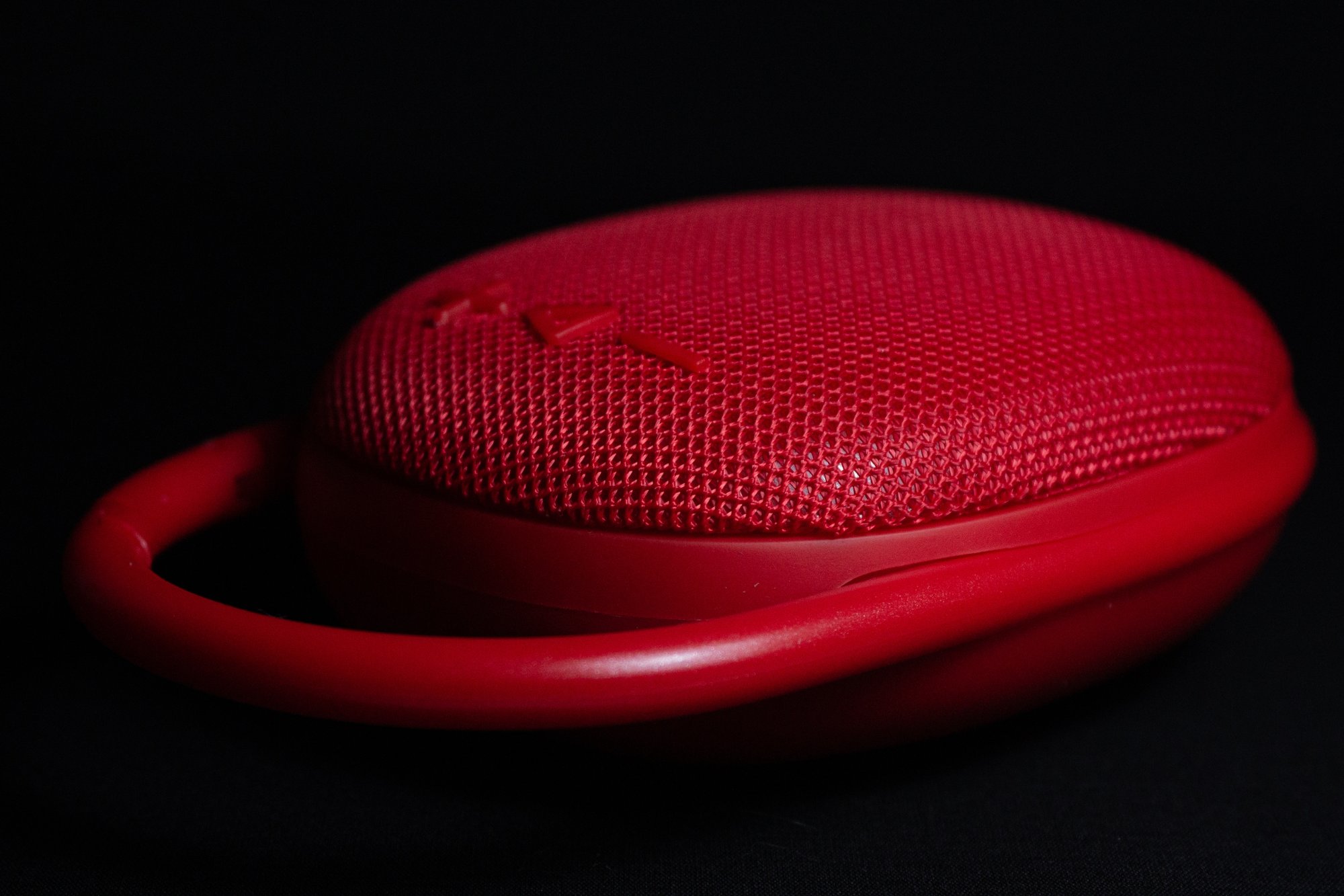

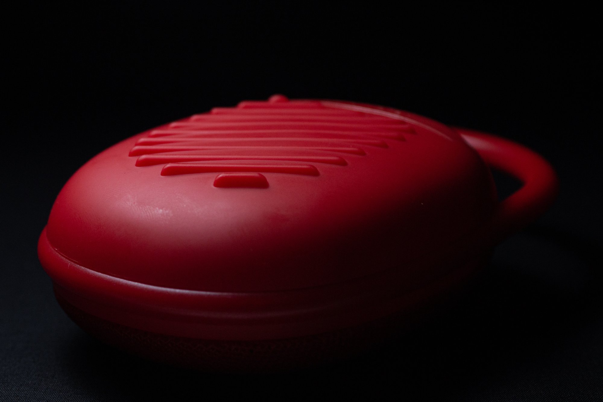

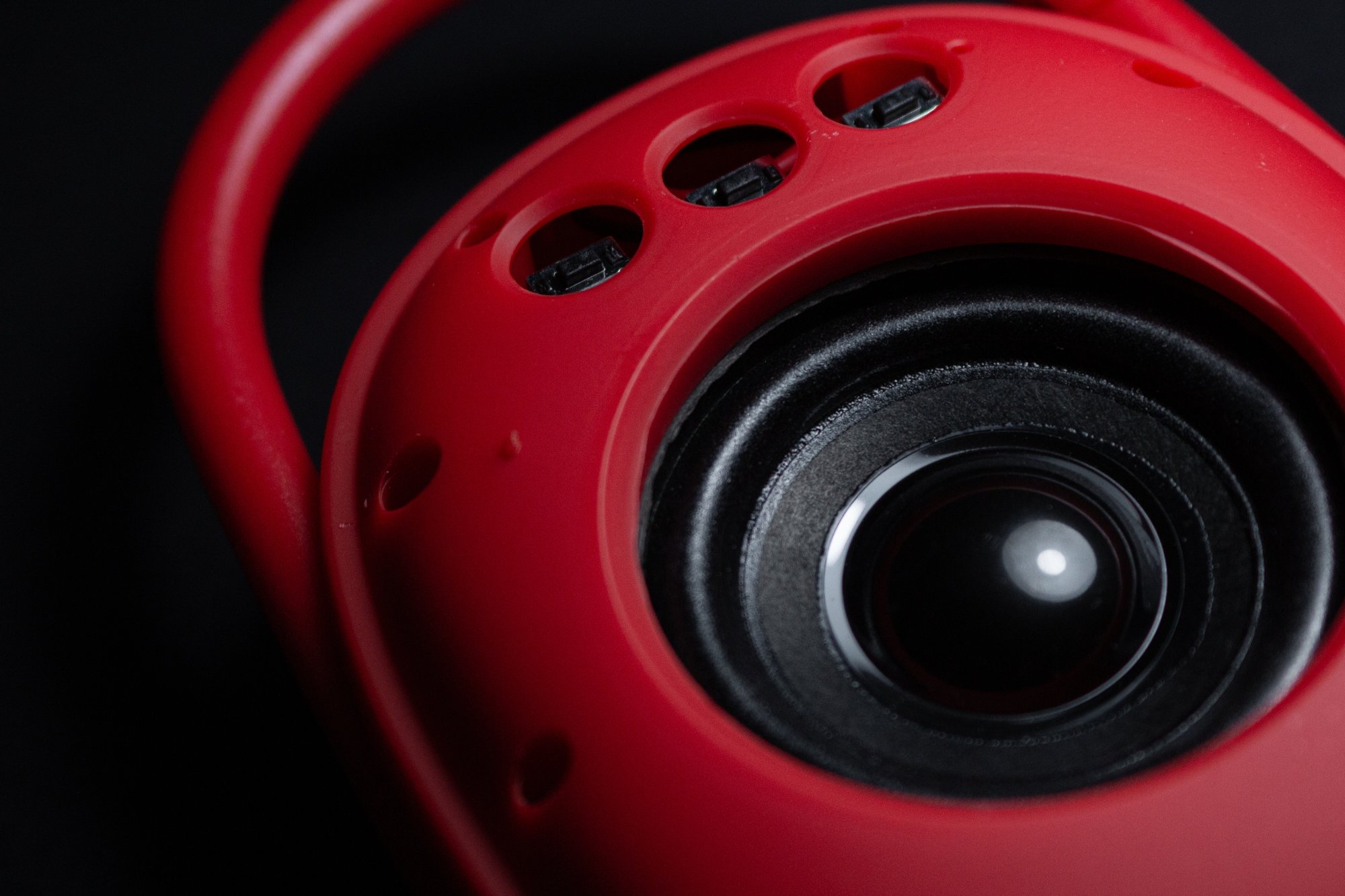

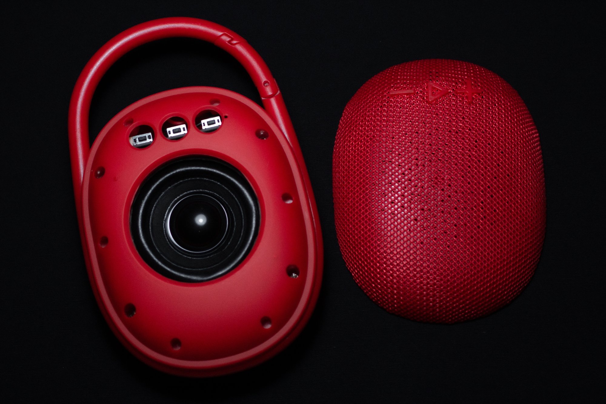

Стало интересно и заказал копию JBL Clip 4 на вайлдберриз.
Я осознавал что покупаю и какое будет качество сборки, но тут меня ждал неожиданный сюрприз в виде динамика с деформированной корзиной
Из-за этого нарушилась центровка катушки и звук стал похож на дребезжание консервной банки с большим количеством искажений. Проблему решил аккуратным выпрямлением каркаса, но в идеале надо установить новый динамик.

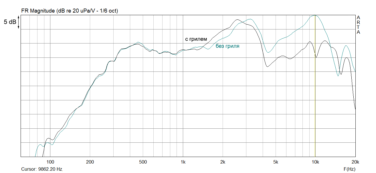

    22 KB · Просмотры: 30

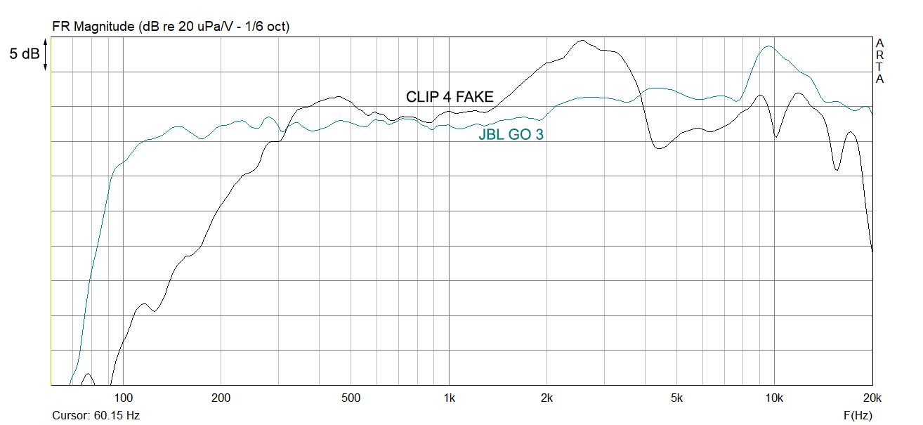

    21.9 KB · Просмотры: 38
