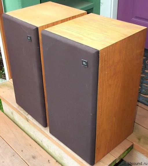

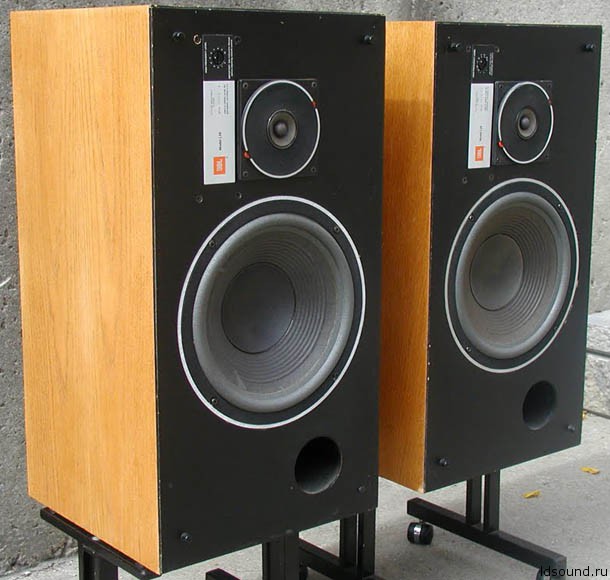

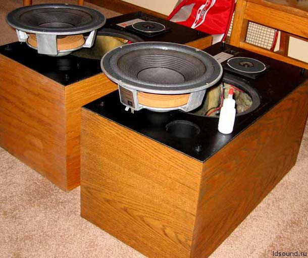

Ииии-Эх! Замучу я себе в этом году акустику по типу JBL-L26!
JBL_L26-decade-ldsound.ru-1.jpgJBL_L26-decade-ldsound.ru-7.jpgJBL_L26-decade-ldsound.ru-8.jpg
2-х полосная АС с фазоинвертором
Чувствительность: 89 дБ
Программная мощность: 35 Вт
Номинальный импеданс: 8 Ом
Частота раздела кроссовера: 2000 Гц
НЧ - 255 мм (125A), ВЧ - 36 мм, (LE25-1)
Размеры (ВхШхГ): 610х324×337 мм
Вес: 19 кг

Не в теме конечно, но корпус не такой уж и большой будет. Родной корпус L26 в сообщении выше.

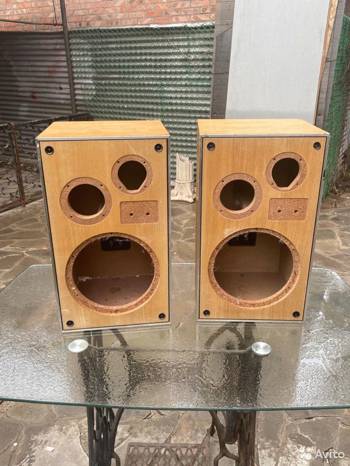

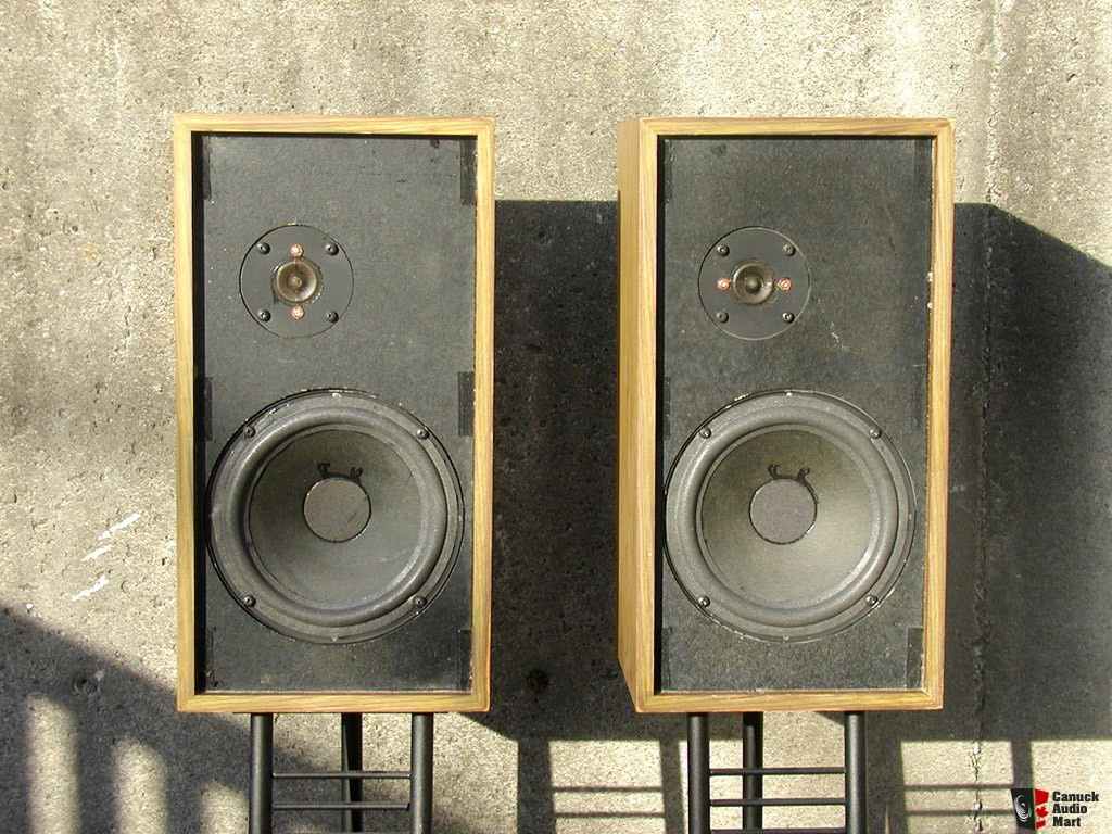

Буду делать акустику в корпусах от Technics SB-411: https://audio-heritage.jp/TECHNICS/speaker/sb-411.html
Объём чуть меньше чем у оригинала, но и НЧ динамик уже не тот. Замена подвеса и ЦШ при всем остальном оригинальном..

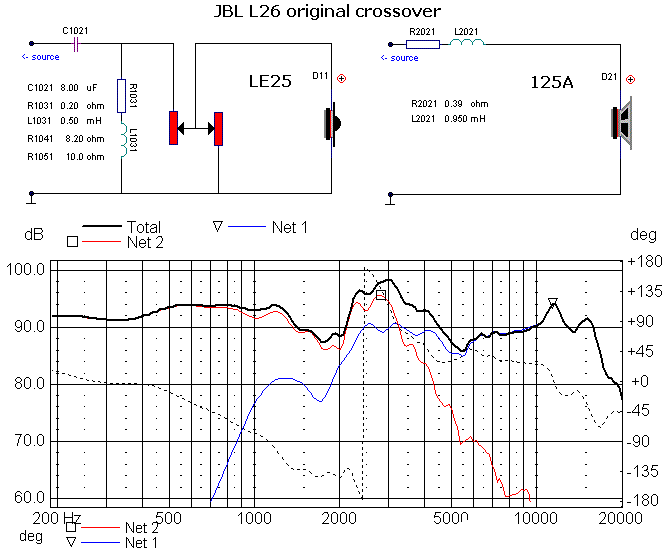

Игорь! Выглядит красиво, но их же АЧХ (непонятно - измеренная, или отсимулированная) вызывает уныние.
Картинка ниже - с этого сайта, обрезана.
Не СЧ, а офигительный коленвал в 11...12 дБ.
Причём пик 12 дБ на 3 кГц создан согласованными усилиями обоих динамиков (вредительство).
Ну явно фильтр первого порядка для данного НЧ динамика - идиотизм. Нужен более крутой фильтр и от 1 кГц.
С данными динамиками вряд ли можно сделать нормальную двухполоску, только трехполоска.
Поролоновый воротник снаружи - интересно, надо попробовать.
Найти сюда динамик от 1 до 20 кГц (с учетом доп. требований) - нереально.
Обрати внимание, что АЧХ показана от 200 Гц, и это при таком басовике...
Если басовик и диаметром как у 30ГД-2 и более, то должна быть трехполоска. Может и есть исключения, но с оговорками, что это не совсем басовик или что у ящика объем, как у шкафа.
Не смею сказать, что здесь микрофон очень нужен.
Надо иметь по крайней мере достоверные АЧХ для динамиков, чтобы хотя бы на глаз прикинуть - сложатся ли кирпичики в стенку колонку.

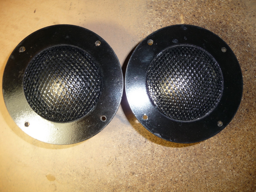

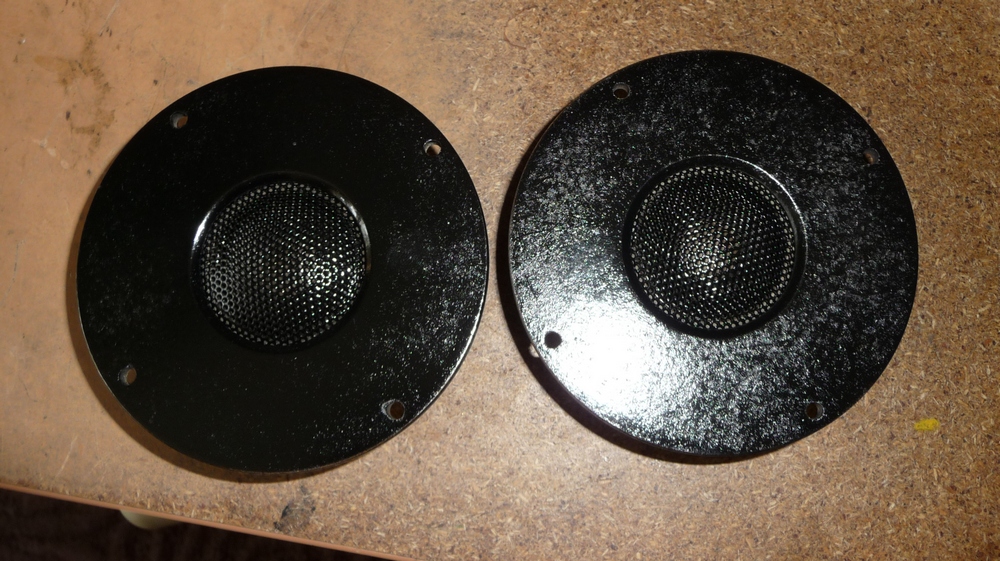

ВЧ динамики есть. Не оригиналы, но фактически с возможностями оригиналов. Фото позже.
Трехполосная акустическая система, разработанная с использованием технологии SB-1000.
Низкочастотный динамик конического типа на 25 см несут в нижнем проходе.
Конус TC принимается как диафрагма, и расщепленная вибрация подавляется наличием трехслойной структуры, в которой материал с большими внутренними потерями зажат между материалами с высоким модулем Юнга.
Магнитная цепь с многослойным сердечником принимается как магнитная цепь, и генерация вихревого тока подавляется, и линейность улучшается за счет принятия многослойного сердечника специальной электромагнитной стальной пластиной с большим естественным сопротивлением и высокой плотностью магнитного потока насыщения. Кроме того, звуковая катушка с длинным ходом, которая взяла ширину намотки 18,3 мм для толщины пластины 8 мм, принимается как звуковая катушка, и линейность во время большого входа и большой амплитуды улучшается.
Алюминиевая фольга толщиной 50 микрон используется для бобины звуковой катушки для улучшения входного сопротивления.
СЧ-диапазон купольного типа на 3,5 см несут в среднем диапазоне.
Та же самая структура TC, как Низкочастотный динамик, принимается как диафрагма, и возникновение разделенной вибрации и аномального резонанса подавляется. Кроме того, искажение давлением воздуха устраняется перфорированным полюсным наконечником и задней полостью, улучшается линейность системы вибрации и реализуется широкий диапазон fo700Hz.
Громкоговоритель для воспроизведения верхних частот формы купола на 1,9 см несут в высокой области.
Для диафрагмы и краев используется титановая фольга. Кроме того, краевой резонанс, который возникает в области с низким тоном, подавляется путем приклеивания нетканого материала вязкоупругой смолой на верхней поверхности края.
Независимый контроль уровня несут в среднем диапазоне и высоком диапазоне.
Для ограждения используется ДСП толщиной 25 мм, а возникновение искажений и аномального резонанса сводится к минимуму.
Единственное оправдание, приходящее в голову, - динамики включены В ФАЗЕ, что будет невозможно при более крутом срезе НЧ звена, потребуется противофазное включение. Как по мне, с такой АЧХ болеть по поводу неправильной передачи формы импульса есть нонсенс.
Почему? Отдача-то максимальная! )))
Не-а. Если поднять уровень ВЧ звена на 1...2дБ, то стык по -6дБ будет при 1,8...2кГц, как и заявлено. Те же -6дБ там же должно иметь НЧ звено, НЧ уже в противофазе. Получается Чебышёв со срезом 1,5кГц, и неслабый по крутизне.
А подолбаться? ))
Если приведённые АЧХ с фильтрами достоверные, несложно из них получить чистые АЧХ без фильтров.
Что я думаю по поводу. Поскольку ВЧ явно ровнее на СЧ, чем НЧ дружок, то и использовать его по полной. С родным фильтром и добавкой в +2дБ от нарисованного. Есть вариант по #1 . НЧ динамик по критерию АЧХ подходит под режектор на верхнем крае. В таком случае, ВЧ звено - родное, +2дБ, НЧ катушка - родная, фазировка - скорее всего родная, в фазе, хотя не факт. В параллель 0,95 мГн поставьте цепочку из последовательно соединённых 4 мкФ (точно), настройка на 2,6кГц, и 8 Ом (примерно) и послушайте. Если прокатит, то горбяра НЧ динамика канет в Лету, а соотношение фаз на стыке сильно не пострадает. Делов на 20 минут.
По-взрослому, конечно, нужно добавить СЧ звено. Но какое и куда?
АЧХ симулирована Троэлсом http://www.troelsgravesen.dk/JBL-L26.htm , измеренная - страшнее!
На сайте стОит указать источник.
Обана! В трёхполосной версии http://www.troelsgravesen.dk/JBL-L26-3way.htm Троэлс применил решение Лечение излома АЧХ режектором. Есть две АЧХ-и.
В трёхполосной версии Троэлс, несмотря на бОльший внутренний объём АС, жалуется на высокую добротность НЧ динамика и ставит сзади вариовент (ПАС), и даже после этого на АЧХ есть горб +3дБ на частоте 70 Гц (резонансная 55 Гц), а это добротность 1,2! С ПАС!

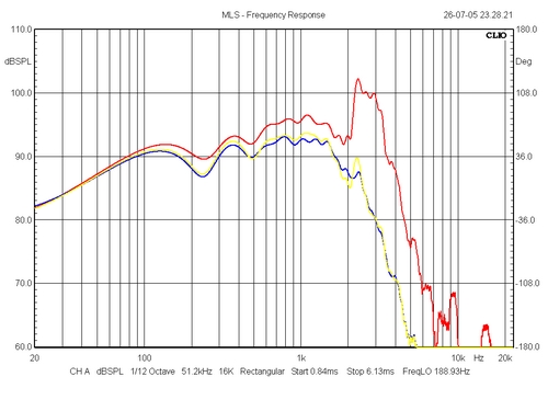

Троэлс приводит АЧХ НЧ динамика,
125A_foam-break-up.jpgгде красная кривая - АЧХ в 1/12 октавы О Ужас. Только третья полоса, и додавить режектором. В то же время,
"The yellow and blue graphs are from adding some foam strips to the surround to possibly dampen resonances and so they do. Actually it's possible to make a very nice performing driver with this approach and it may be possible to add some flexible glue to the surround like seen on certain Scan-Speak drivers to cure the problem. However, I don't have the proper materials for this and I only have these drivers and won't take the risk of having to re-foam the drivers once more. A new foam repair kit is 60 AU$ + postage. And you cannot refoam drivers forever." То есть, доработкой 125А можно добиться нормальной АЧХ, в принципе подходящей для двухполоски! Вот тогда - катушка соло, в фазе, красивая неискажённая форма импульса ))) Он (125А) явно не демпфирован по диффузору как следует, и не предназначался в двухполоску ни разу.

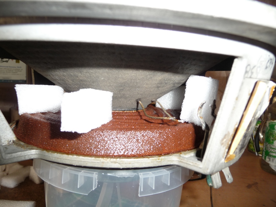

Кстати, независимо от порядка фильтров и полОсности АС. Ватное одеяло перед НЧ, на пол-диаметра диффузора. Точно ужастика не будет, и дин не троганный. С фильтрАми помогём.

Спасибо всем за дебаты. Благодаря им я чё-то уже очкую применять корпуса от Техниксов. У JBL корпус (по внешним) 66,6 литра. В реальности где-то 48...49 литров.
У Техниксов по внешним 60 литров. В реальности 40...43 литра.
Если только при помощи ФИ пытаться вытягивать низкие при двух полосах встраивая трубу ФИ в верхнее отверстие.

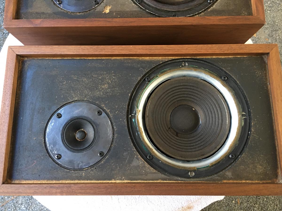

46h7kLaxT0FNJ81MMeP3rYIzT0XHMUVD.jpg Там как раз диаметр отверстия в районе 85 мм, что совпадает с имеющимися у меня картонными и толстостенными трубами. Внутренний диаметр у котороых 75 мм.

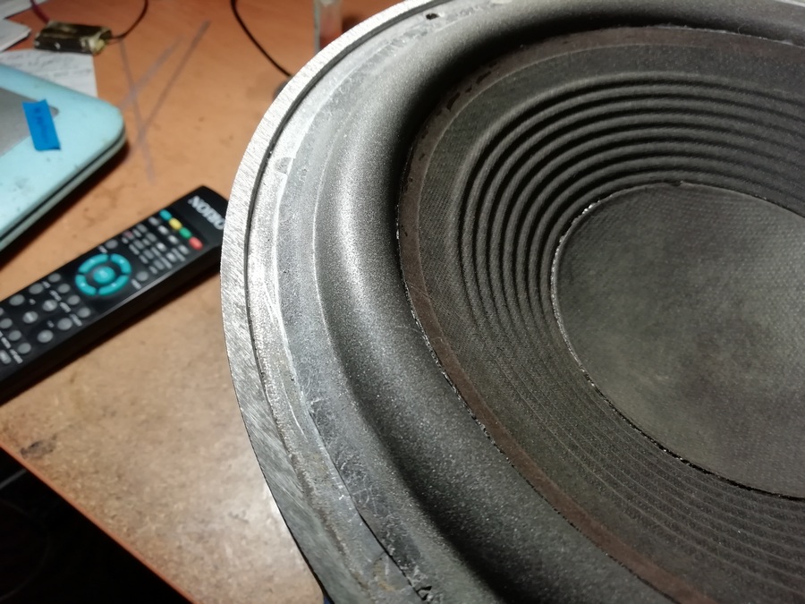

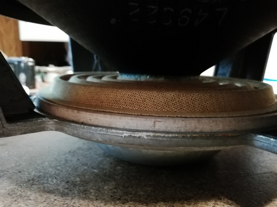

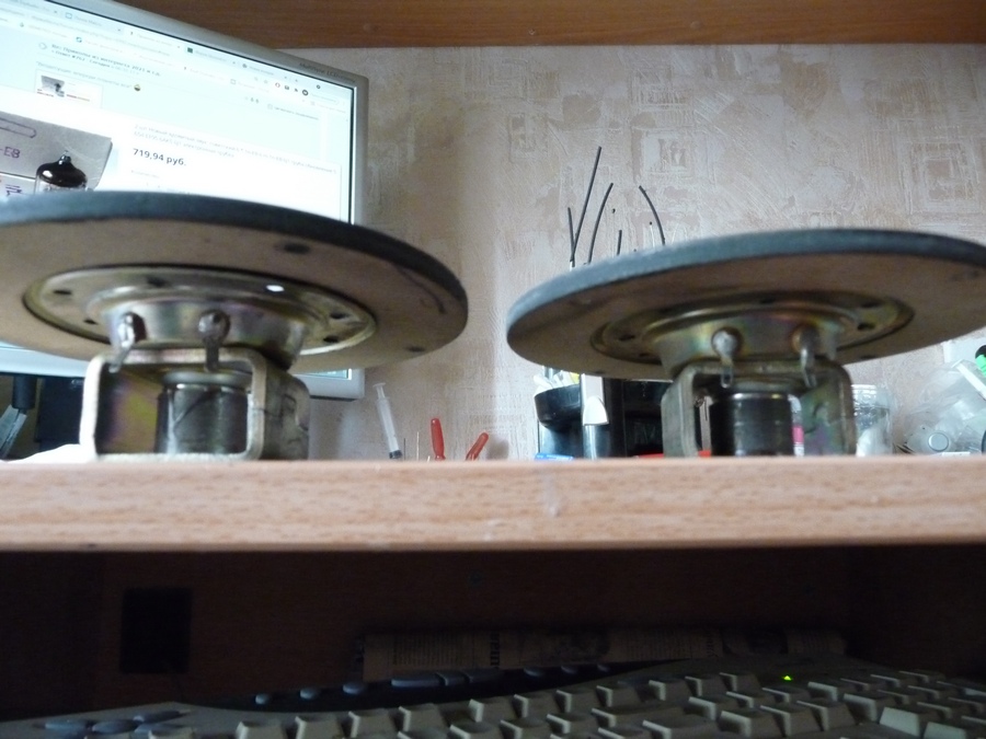

НЧ оригинальные по внешности, но не по внутренностям. Новая ЦШ
IMG_20210918_174514.jpg Новый подвес, который покупался как "оригинальный" под замену

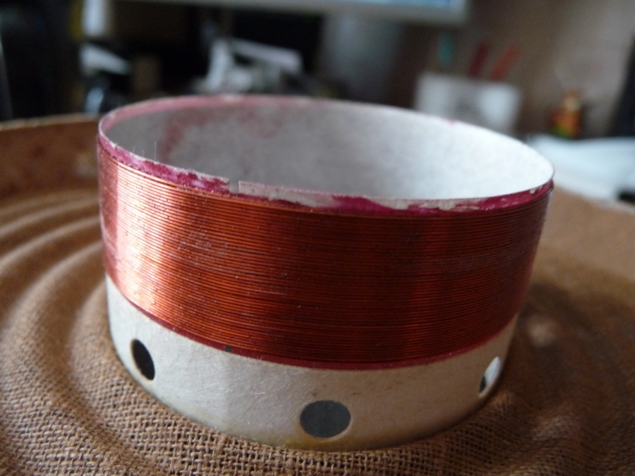

Родная ЦШ была настолько кривой и невероятно мягкой, что никакие пропитки и попытки выправить её не принесли успеха
P1370530.JPG Поэтому последовала её замена. Новую ЦШ максимально размял пальцами. И так как она имела плечо на 6,0 мм ниже, то и было применено проставочное кольцо нужной высоты под воротником новой ЦШ. На торец керна была приклеена войлочная шайба с тонким слоем поролона под ней. Её видно на снимке, показывающем способ установки катушки в центре ширины зазора при сборке динамиков

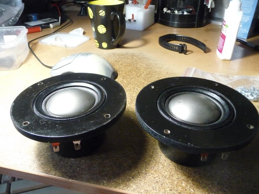

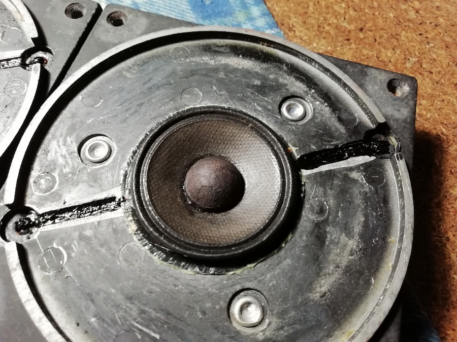

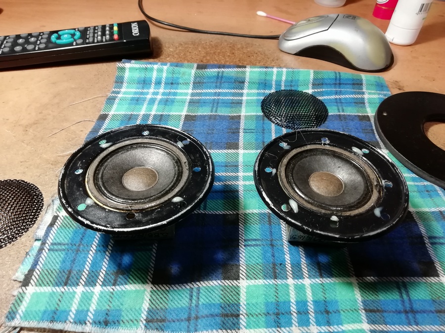

ВЧ динамики я уже описывал. Это Диатоновские бумажные конуса на кобальте, которые работали в двухполоске с 10" НЧ при частоте раздела в районе 1500...2000 Герц. Внешний вид у них не очень совпадает с внешним видом оригинала
IMG_20210401_215133.jpg JBL. IMG_20210921_194253.jpg Диатон. Про них я уже писал где-то
Катушки у динамиков одинакового диаметра. Каркасы катушек бумажные. Сопротивления катушек одинаковы. Диаметры диффузоров очень близки. Спрятал Диатоны под фланец и защитил сеткой.

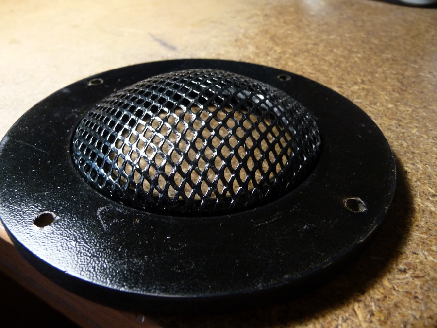

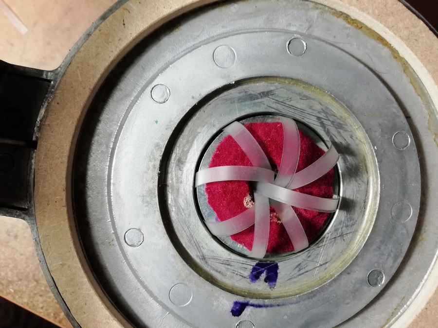

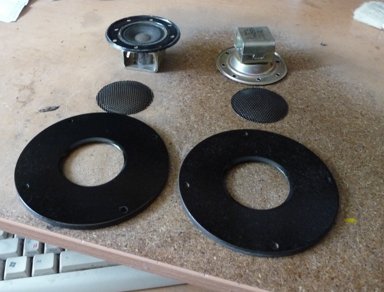

Если что, то в середину пойдут эти
Вот под такими сетками
Ну, а чё? JBL ведь с заявленным диапазоном работы в акустике 600....6000 Герц. Вписаться должен. Но сначала две полосы.

Перематывать катушку и накручивать динамикам L к B не стояло.
50 мм катушка 0.85 в зазоре 8 мм ... - Л ""в зазоре"" увеличить идея очень даже .
... сколько весит подвижка и провод на каркасе ?
6,201
8,332
278
Вся подвижка в сборе весит 41,6 грамма первая и 40,32 вторая. Катушка не перематывалась. Какая была, такая и осталась. Поэтому по весу её провода сказать ничего не могу. Re=4.7 Ohm. Диаметр керна 50,0 мм. Высоту намотки прикиньте от диаметра каркаса.
Лично для меня это совершенно не важно.
