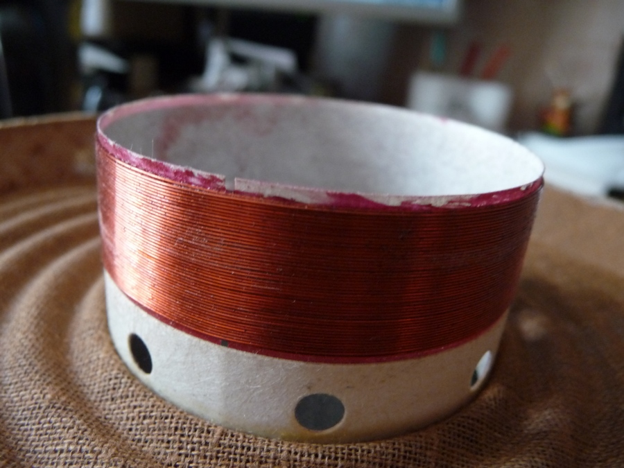

Вся подвижка в сборе весит 41,6 грамма первая и 40,32 вторая. Катушка не перематывалась. Какая была, такая и осталась. Поэтому по весу её провода сказать ничего не могу. Re=4.7 Ohm. Диаметр керна 50,0 мм. Высоту намотки прикиньте от диаметра каркаса.
Лично для меня это совершенно не важно.
Высота намотки миллиметров 15, точно высокодобротный динамик.

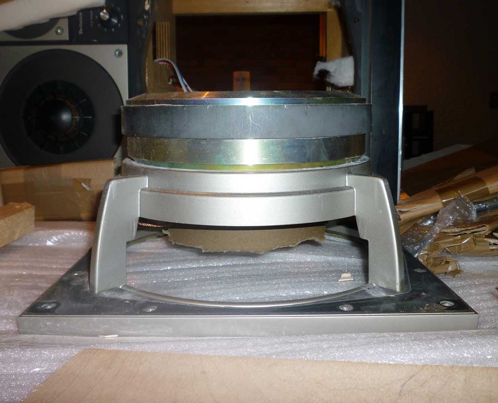

Вот еще один НЧ ундерханг из Technics SB-1000. Видать одиозность мешает все это увидеть и понять.
Высота зазора(ламинированного) 20мм. Высота намотки катушки - 6мм.
Линейный ход (100% катушки в зазоре) 14/2 = +-7мм ....Карл!
Нужно повторить сие(ход +-7мм) на узком фланце 6мм толщиной при неизменном количестве витков в зазоре? Будьте добры намотать катушку высотой 6+7*2= 20 мм. Размеры высота катушки- высота зазора поменялись местами ;)
Вот и весь хрен расчет до копейки.
Все остальное - влажные мечты.
В задницу такой ундер.
В обоих случаях (ундер и андер) линейный ход катушки +-7 мм. Но после этого у ундера нелинейность резко подпрыгнет, а у андера не настолько сильно. А то, что вся катушка ундера при +-7 мм. в зазоре, так индукции там кот наплакал - размазана она по длиннющей высоте зазора. Нетути её там, даже со вторым, да хоть с третьим магнитом. А если ещё керн удлинить, какую мы там нащупаем индукцию зазора?
Кстати, а зауживать магнитный зазор ундера нельзя - с двух сторон катушки беспрерывно тянутся поверхности керна и верхнего фланца, малейшее динамическое выворачивание подвижки (а оно всегда присутствует при смещении) и дребезг касания гарантирован.
На чём сэкономили в ундере? На меди, на массе катушки. На чём не сэкономили? На дешёвом железе.
Вот и весь копеечный расчёт.

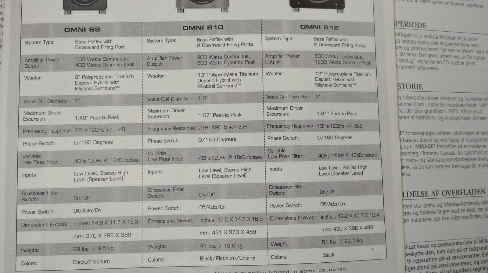

А это много или мало? У меня просто в сабе ход диффузора 1.5 дюйма. Это кажется в мелком, а в большом 1.7 вроде.Но не помню точно.
Так то и не саб. Для 12-ки в качестве НЧ как бы и достаточно. 107дБ на 50Гц при линейном ходе +-7мм.
Ваш саб скольки давит на 30Гц? Вряд ли больше.
Не знаю,один от 27 второй от 21 гц. Но наблюдать интересно) Давит по паспорту до 600 ватт) Но страшно и стрёмно.Никогда не пробовал.
12шки у меня тоже короткоходы,не замечал никогда,чтобы их сильно мотало.Хотя я громко и не слушаю обычно.
В ширину общую 2см именно по выпуклой части,в высоту 1.6-1.7см.
Для расчета звукового давления необходимо знать диаметр "поршня", за который обычно принимают диаметр подвижной части. А это размер от середины подвеса с одной стороны динамика до середины подвеса с противоположной стороны.
Надеюсь, теперь вы сделаете замер правильно.
Понял) Вот замерил-21см. А разве ход поршня не влияет на звуковое давление? Если например поставить плоский подвес из жёсткой резины.Который не будет давать двигаться диффузору.Какое в этом случае будет звуковое давление?
Мне достаточно вашей декларации о 1,5 дюймовом ходе басовика.
Вот и ответ: 27Гц - 104 дБ при огромном ходе +-1,5дюйма, теперь понятно зачем такой ход 8дюймовику? У вас частный дом - не нашлось места для 15' или на худой конец 12'?
ПС Приличные производители пишут максимальное давление прямо в паспорте на изделие. Сличайте.

Я давал параметры 10 дюймовика ) Он от 21 Гц. А 12ки у меня есть,но такого низкого баса ,всё равно они никогда не дадут.
Паспорта а меня к нему нет,я с рук брал,хоть и в родной коробке.А на 8 дюймовый есть,они одинаковые к серии.Я его в магазине покупал,когда выпускался,надо посмотреть.
Упдейд,немного ошибся в ТТХ.
800вт в пике и 1.6 дюйма почти ход.Максимальное давление не нашёл.Да при такой мощи оно мне и не надо как то знать) И так понятно,что тихо не будет если накрутить.Мне главное то ,что он выдаёт на небольшой громкости практически инфраниз.До чего многие и очень качественные колонки с 12-15 дюймовыми НЧ не дотянутся просто.

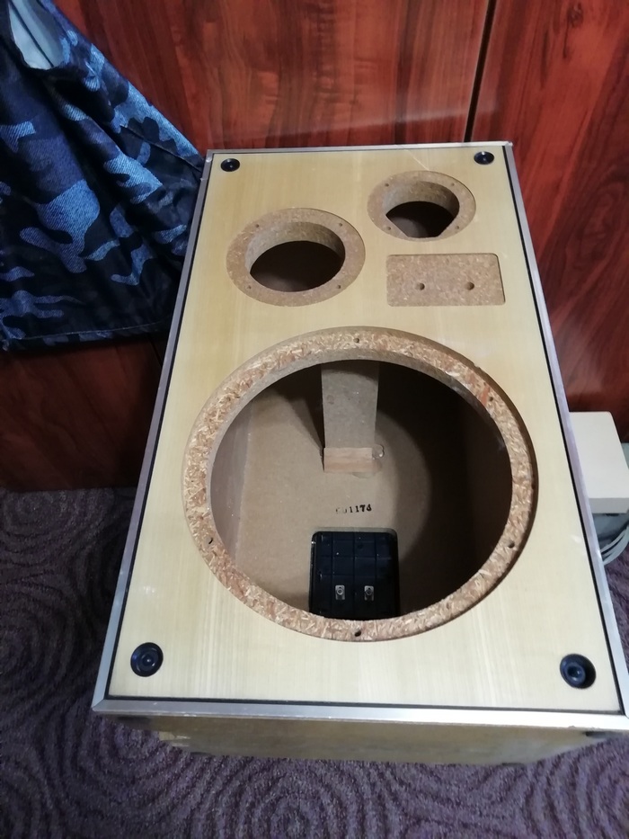

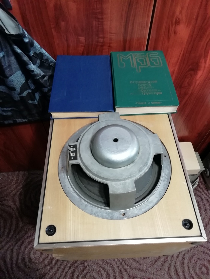

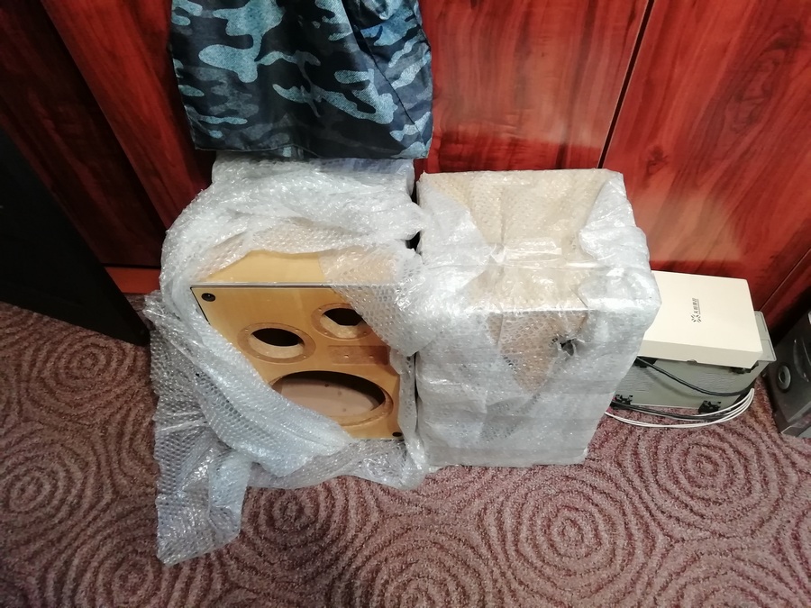

В Воскресенье привёз из гаража корпуса Техниксов
Корпуса не без внешних косяков конечно. Стенки, при таких размерах корпуса, это нечто. Верх и низ вводят в ступор. Аж по 45 мм!!! Боковины 26 мм!! Зачем? Когда задняя 19 мм, а фронтальная 25 мм?! Вероятно для возможности фрезеровки под фронтальную и заднюю панели? Толщина торцов боковин и верх/нихз, измеренная по факту на тыльной стороне равна 23 мм. Все панели на клею. Изнутри по фронтальной пущены бруски, а между тылом и фронтом распорка
Корпусень При размерах 610х330х294 весит аж 14 кг. Внутри 520х278х250

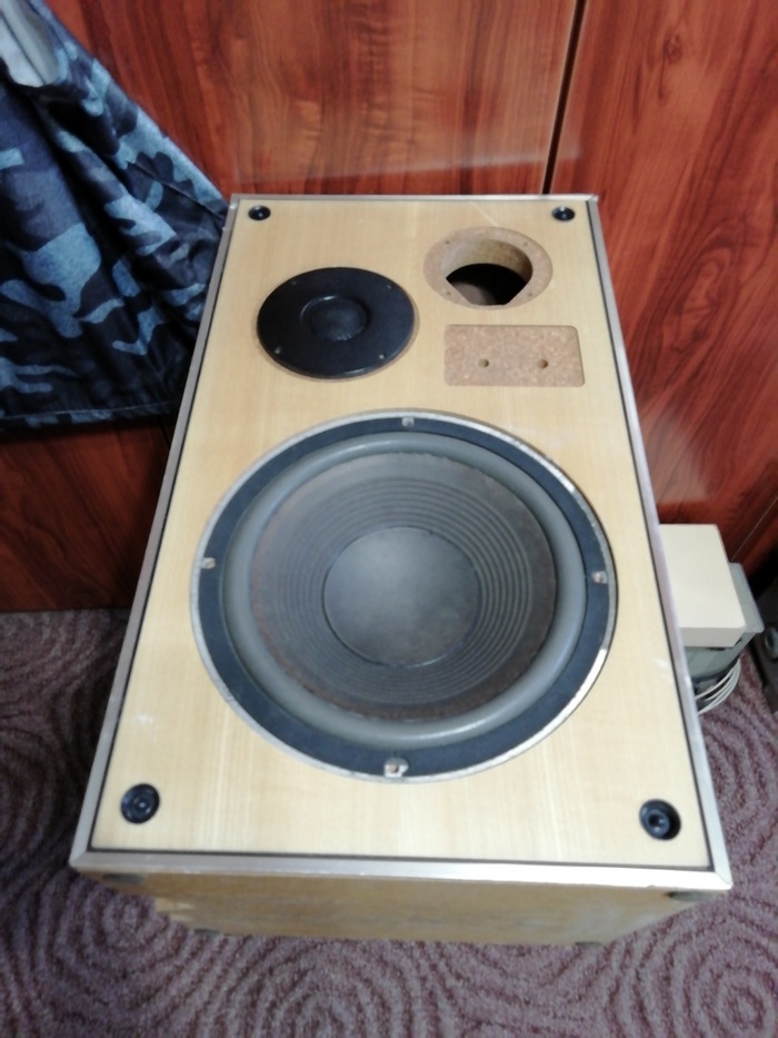

Но самое главное сейчас определиться, годен или нет этот корпус для выбранных НЧ динамиков. "Входное" отверстие сделано как будто специально для динамика JBL
С установкой пищалки вероятно придётся повыделываться

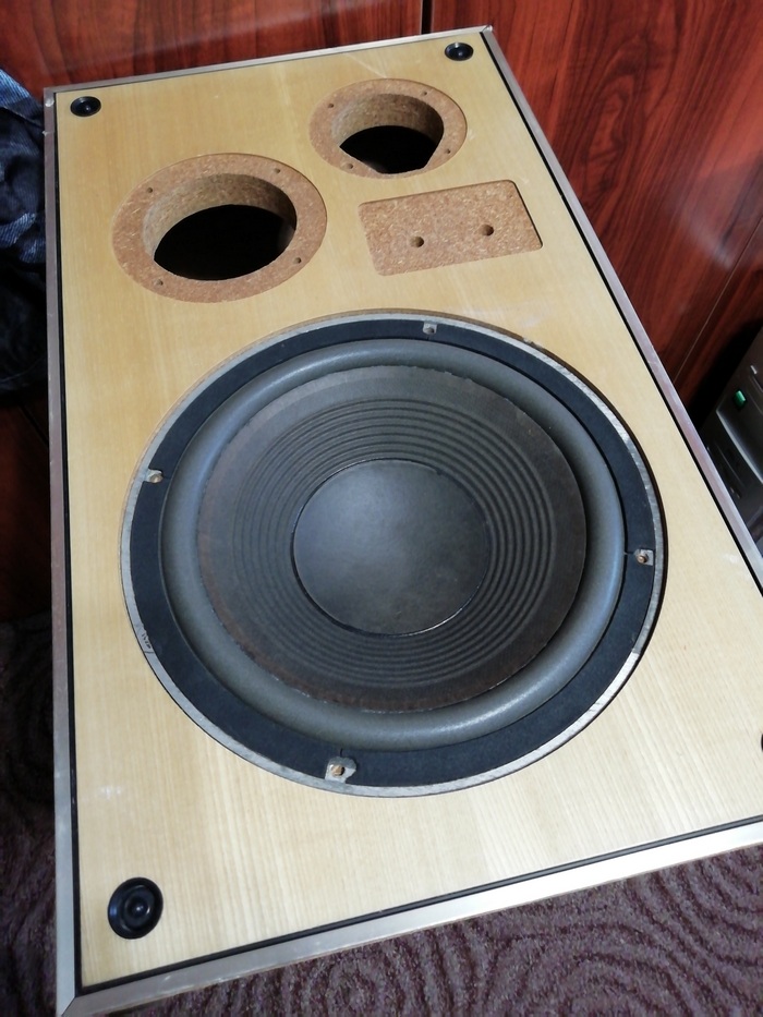

IMG_20220110_154915.jpg Пока прикидки чего да как. Проверил динамик по отклику на объём

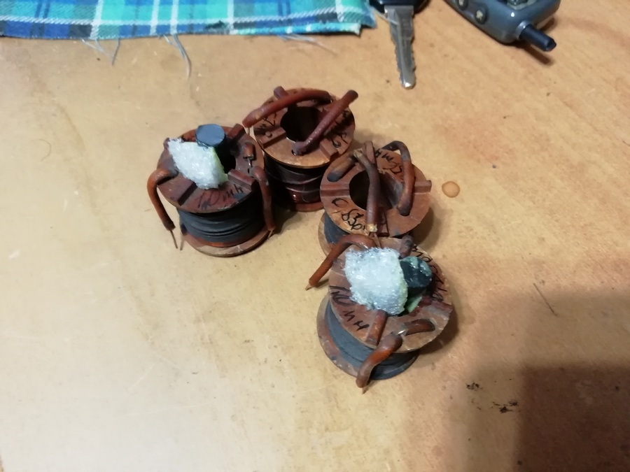

"Бумкает" нормально. Катушки для схемы стокового фильтра пока выбраны из того, что было под руками
IMG_20220110_160828.jpg 0,5мГ и 1,0 мГ.

Отверстия крепежа ни на НЧ, ни на ВЧ не совпадают. (там гайки). Временно буду крепить на саморезы. Заиграет - по отверстиям установлю гайки.
А скорей всего чёрненьким покрашу промежуток.
Акриловая шпаклёвка для дерева, подкрашенная нужным колЁром. Фланец дина обернуть малярным скотчем, а промежуток заполнить с помощью резин. шпателька/ракелька. Опосля зашлифовать и будет+like
Можно интересно обыграть это "колечко" иным цветом, аки белый-оранж-бордо и т.п.
