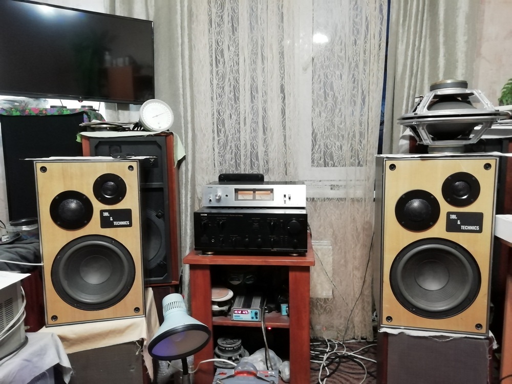

Весь день вчера и весь день сегодня идёт прослушивание данной акустики. Вчера в основном джаз во всяческой разновидности. Немного рваного ритма. Немного ZZTop, Квинов, Рамштайна.
Сегодня весь день YELLO...
Как же они окуенны! Как окуенна эта акустика, мёд мне в уши и шёпот тростника.
Каждая нотка у них на своём месте с нужной громкостью. Не будь её там и всё, серая палитра дня. Невероятная вязь мелодий, голосов и образов...
Грозовые раскаты с шумом дождя, поступь великана. Не до тряски ливера, а до осознания момента.
Легкий разговор-флирт с прекрасной дамой в купе мчащегося в ночи поезда.
Шум моря в котором различимы отдельные накаты волн и крик чаек.
Тенистая дубрава с прохладной травой в яростном, солнечном полудне. Нирвана!
И общий, почти щенячий восторг. Нерв внутри вибрирует от восторга.
Тяжело.... Тяжело возвращаться в обыденность.
приход не вечен=) После всегда отходняк...
А вообще понимаю - так же бывает торкает от хорошо собранной акустики.

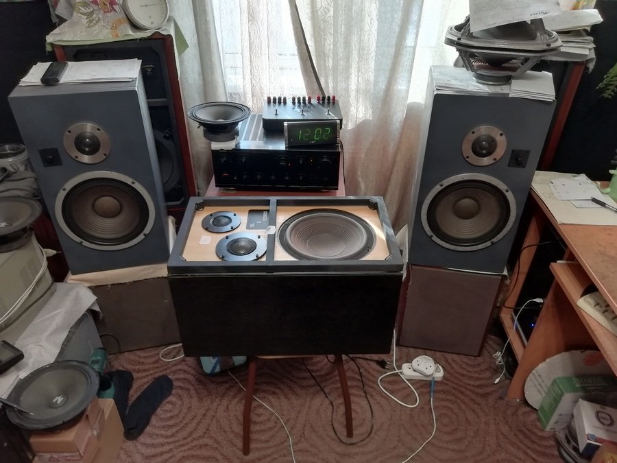

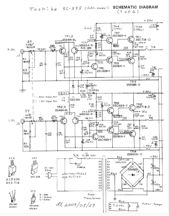

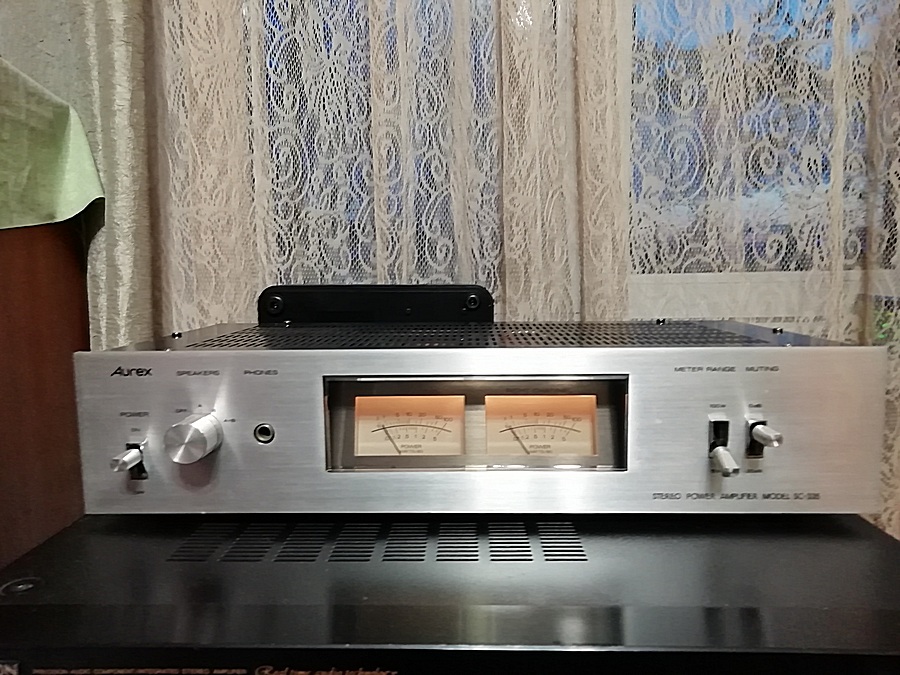

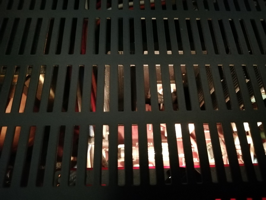

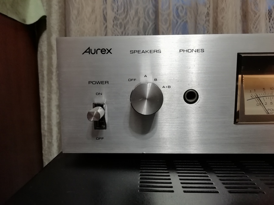

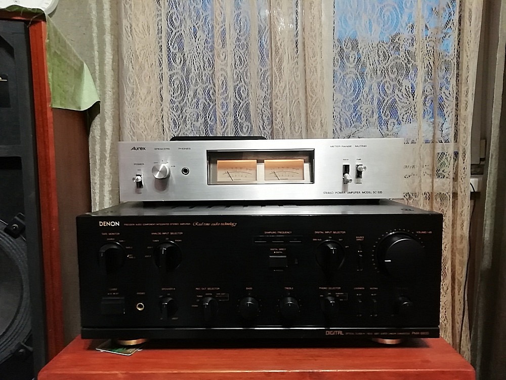

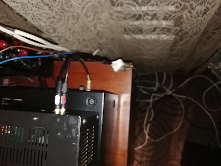

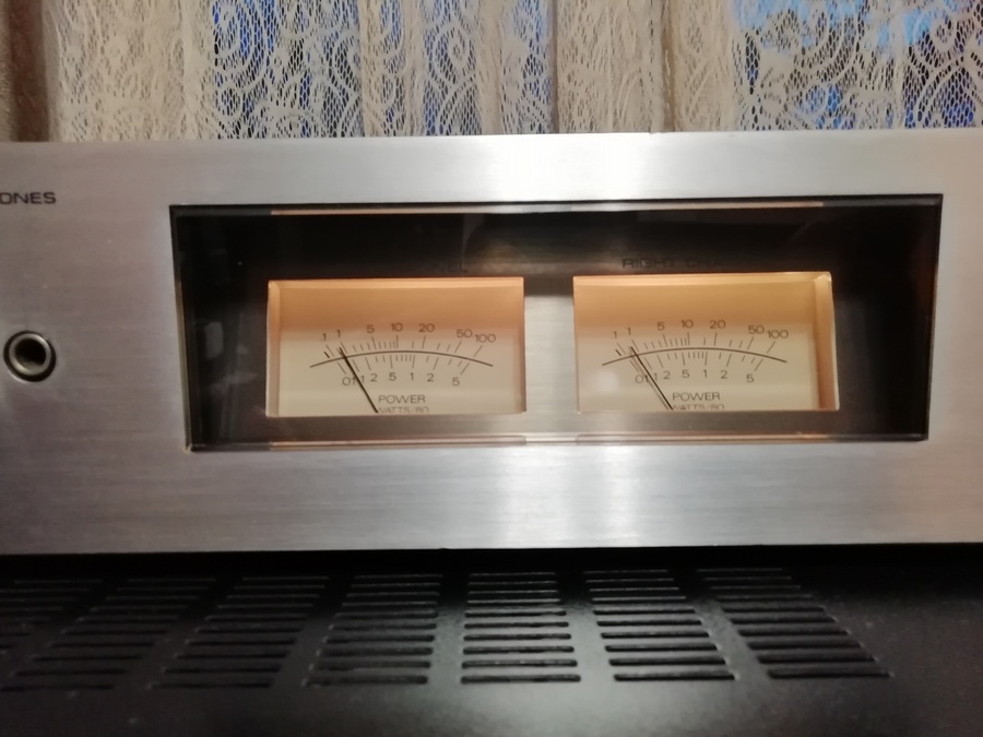

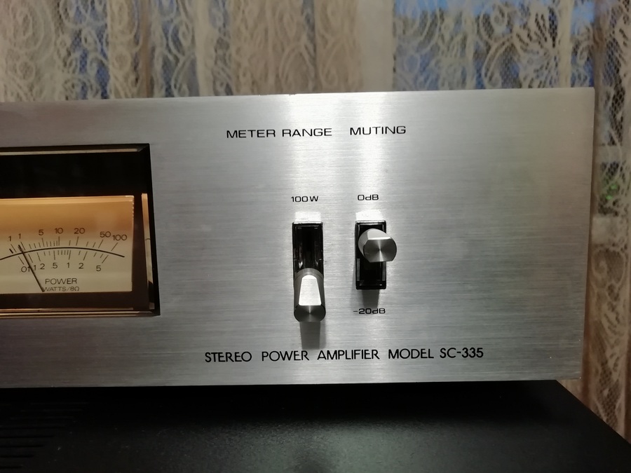

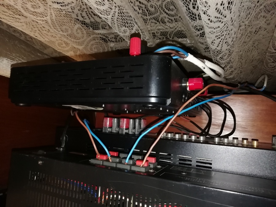

Наконец-то забрал после ревизии усилитель "AUREX SC-335". Здесь про него пишу, потому как в данный момент он нагружен именно этими АС.
Маленький, но тяжёлый (здоровенный трансформатор)
IMG_20251231_173207.jpg IMG_20251231_173216.jpg IMG_20251231_173222.jpgIMG_20251231_173228.jpg IMG_20251231_173230.jpg IMG_20251231_173436.jpg

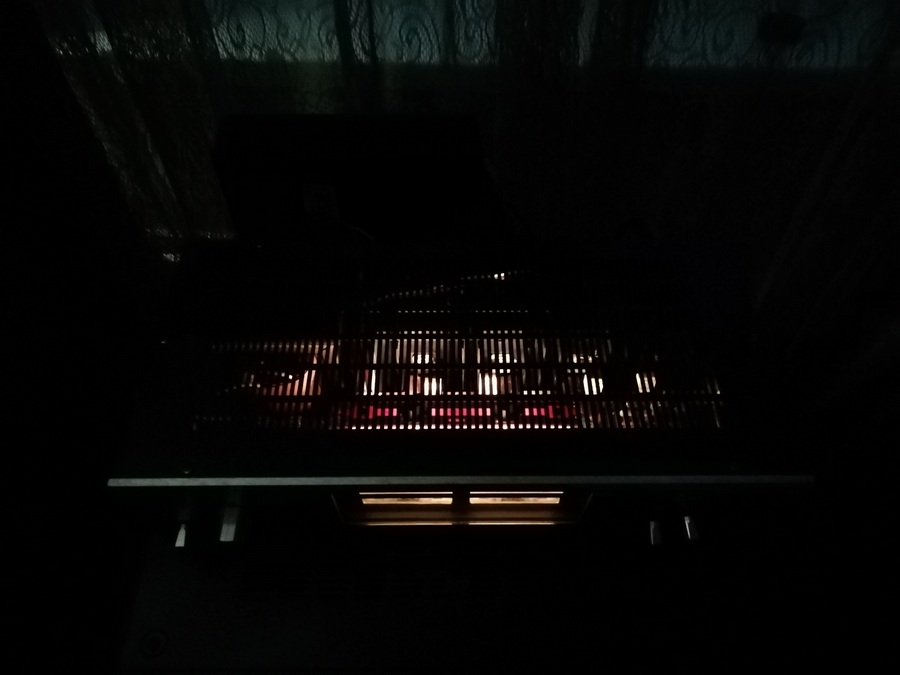

Регулятора громкости нет. Сигнал подаётся через съёмный делитель подключенный к входу
Тёплый, ламповый звук
IMG_20251231_173420.jpg IMG_20251231_173254.jpg IMG_20251231_173959.jpg IMG_20251231_174011.jpg

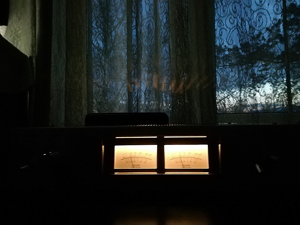

Специально подключил его к тем АС, с которых постоянно слушал музыку через "DENON PMA-880D".
В тонкости и нюансы вдаваться не буду. Скажу одно:
- Усилитель Акуенный!
Нисколько не жалею о том, что купил его и ждать пришлось больше года его появления в моей "системе".
Просто оконечный усилитель. Потому и делитель приставной на входе. Делал его для "YAMAHA B2", который жил у меня почти год. Была без вышешдших из строя регуляторов громкости.
Вот делитель и сгодился.
Так-то в стойке к усилителю много чего есть. Но мне был нужен только усилитель.
Есть очень качественное переменное сопротивление группы "Б", 50К. Хочу на нём собрать устройство прямо на входных тюльпанах усилителя. Типа РМГ.
Классика по схеме.
Идеология ближе к лампам, чем к навороченным транзисторным схемам.

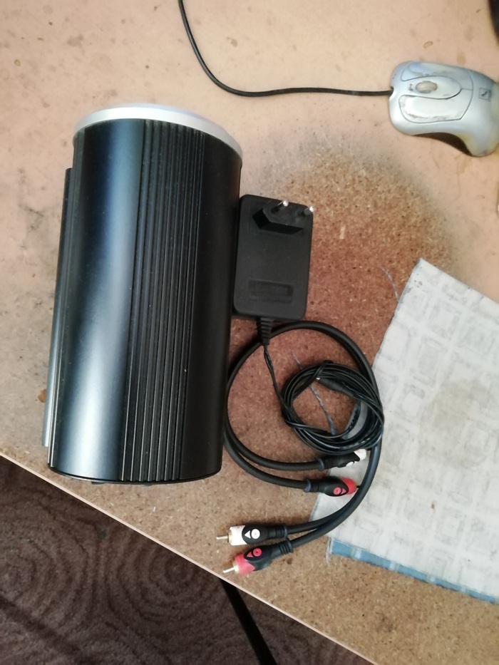

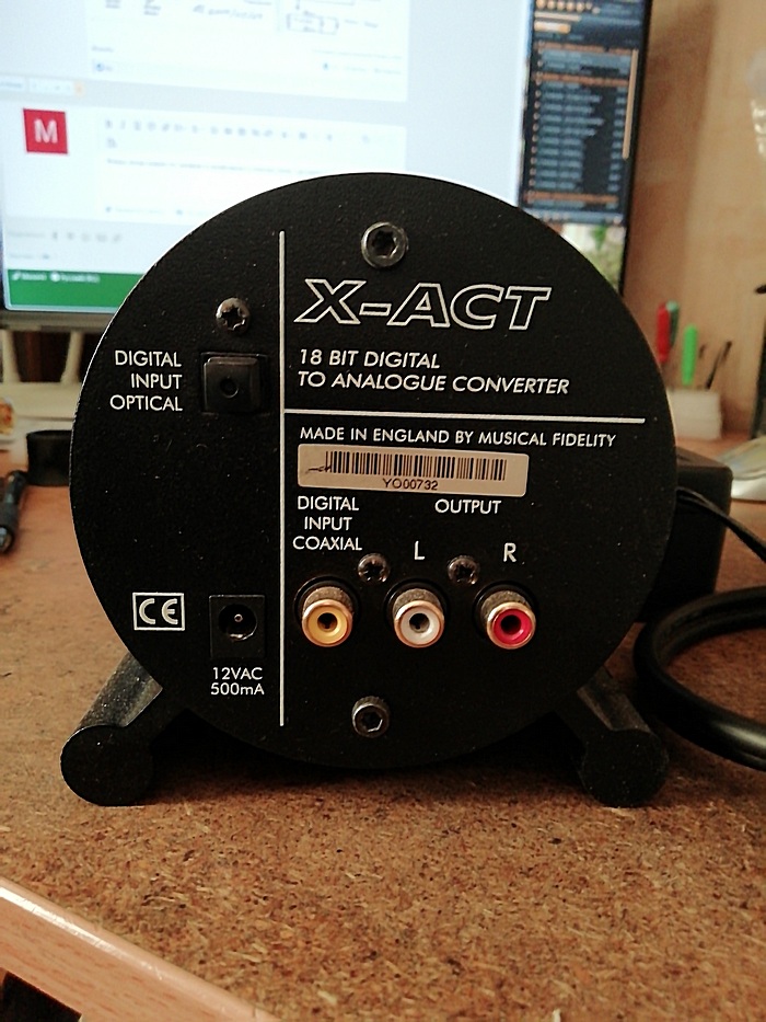

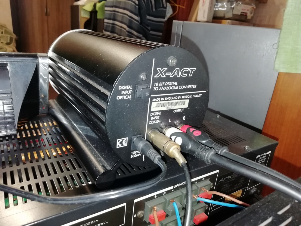

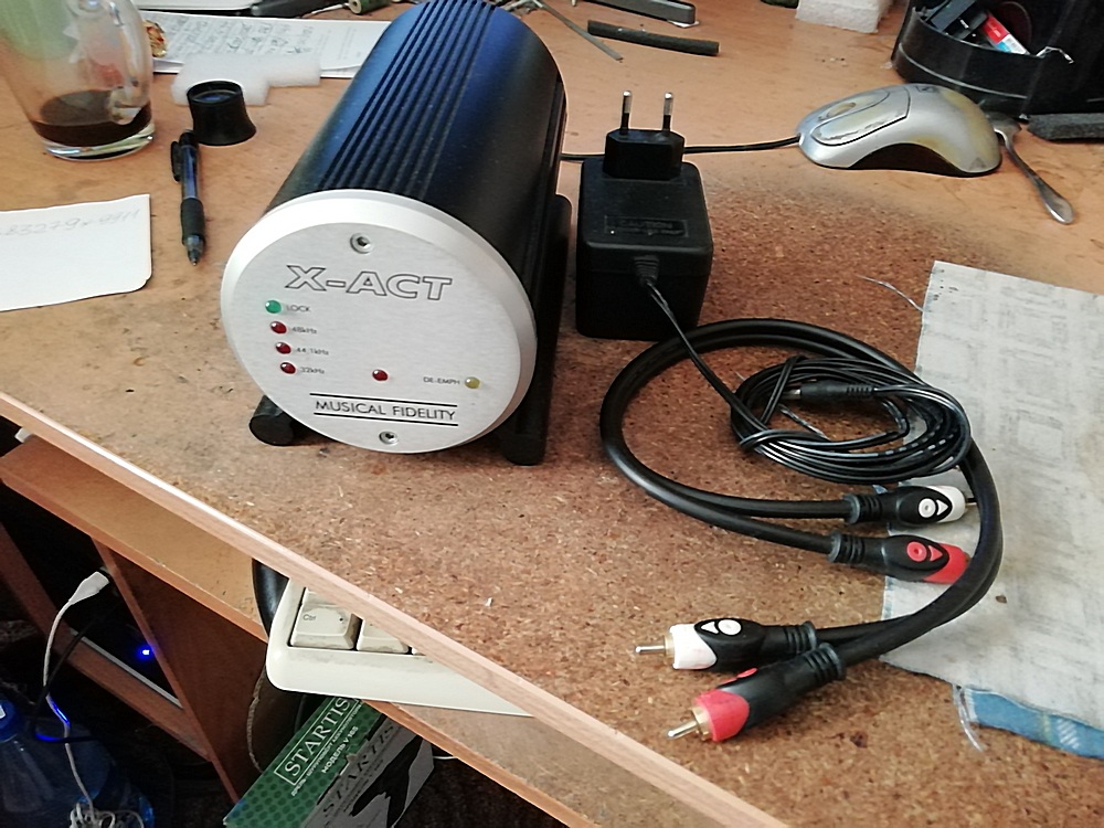

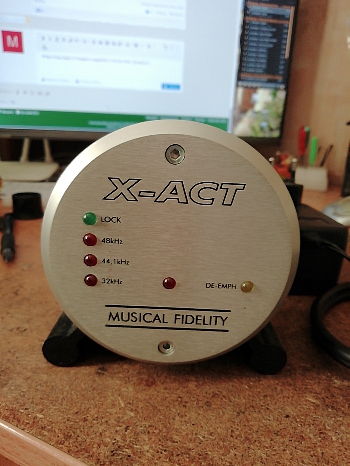

Вчера, когда шарил по шкафам и шкафчикам в поисках неких "артефактов", достал ЦАП.
IMG_20260102_140838.jpg IMG_20260102_140842.jpg IMG_20260102_140850.jpg IMG_20260102_140855.jpg IMG_20260102_140914.jpg

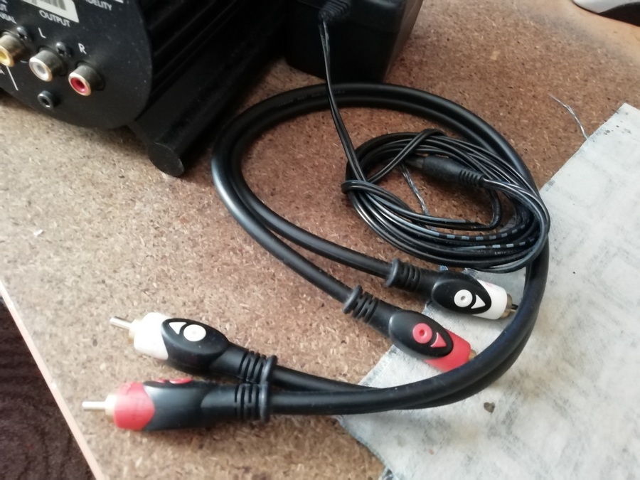

Хотел его попробовать с данным Аурексом. Верней Аурекс попробовать с ЦАПом.
На днях попробую. В данный момент на усилитель приходит аналоговый сигнал с аудиокарты компа. Какая-то Эволюшен или Революшен. Пять или семь каналов аналога. Коаксиал по цифре. А вот есть ли оптика у карты - не помню.
Я вообще в этом плане - господин дерево.
P.S. Данный ЦАП достаточное время эксплуатировался с "Yamaha-B2", а потом и с "Diatone DA-U880": https://audio-database.com/MITSUBISHI-DIATONE/amp/da-u880-e.html

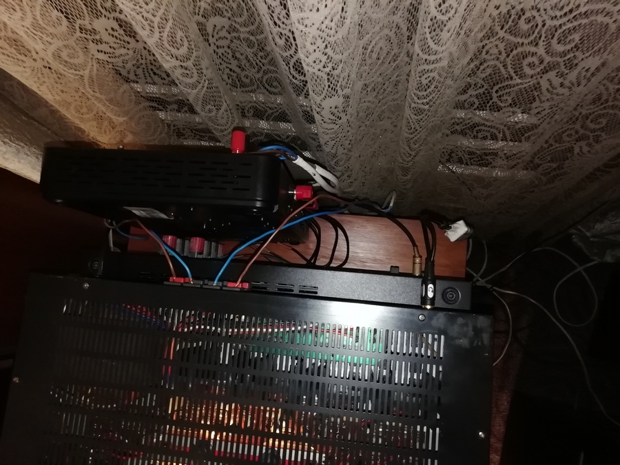

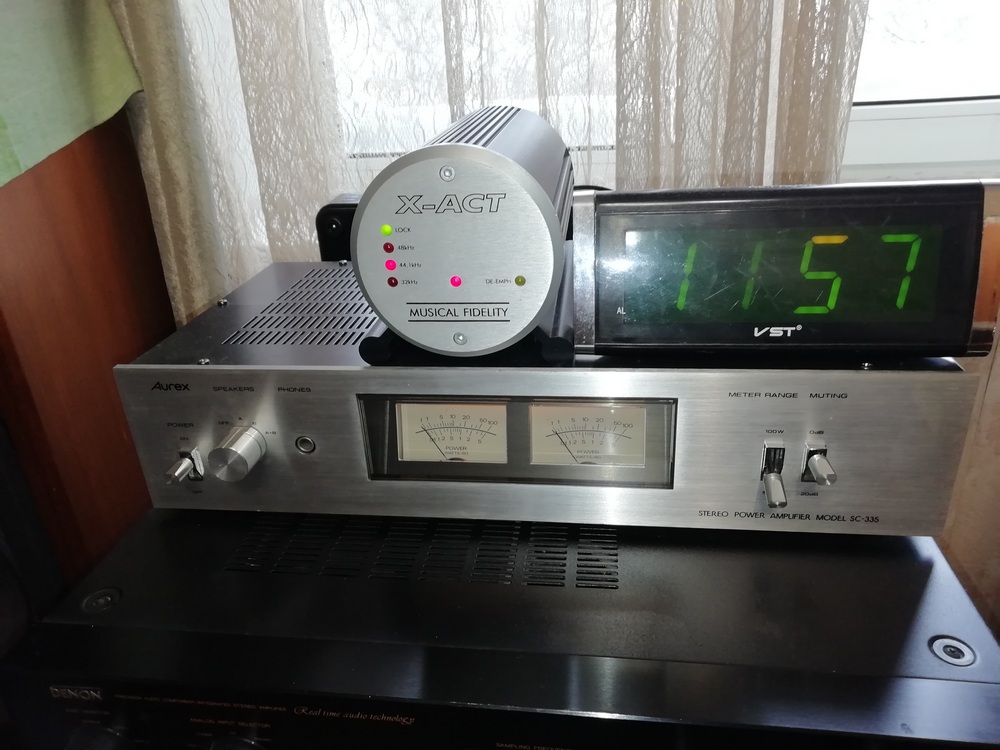

Сегодня подключил усилитель к ЦАПу или наоборот ЦАП к усилителю
....................................... Я не удифил конечно с
Но по первым впечатлениям - вроде как лучше прорисовка.
Ни басов, ни СЧ, ни ВЧ не прибавилось. Т.е. как было ровно, так всё и осталось, кроме вот этой, пресловутой прорисовки.
Не владея ни ямбом ни хореем, могу сказать.... Как бы попроще? Ну вот как будто между нотами пропала пыль, паутина и появилось пространство.
А если ещё проще. То между штакетинами убрали траву и стало видно поле от этого самого забора. От края до края и лесок за ним.
Такая вот аудиокартина!

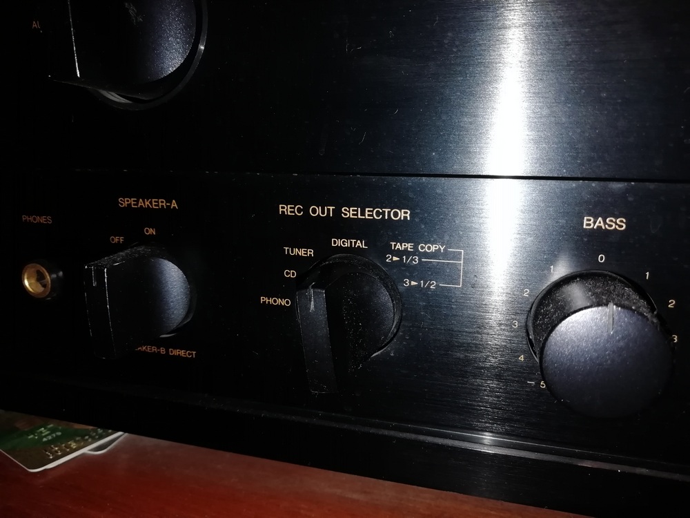

Подсказали возможность использования ЦАПа усилителя "Denon PMA-880D". Нужно "Aurex" подключить к выходу на запись и выбрать сигнал
Как-нибудь на досуге попробую.

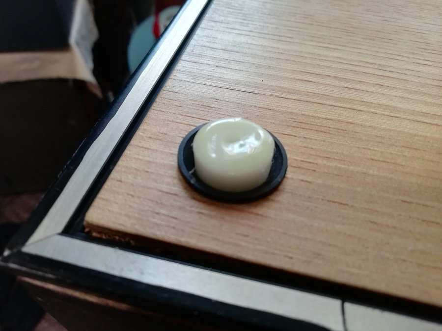

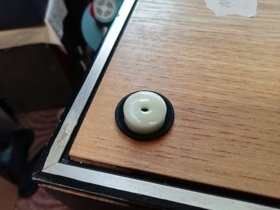

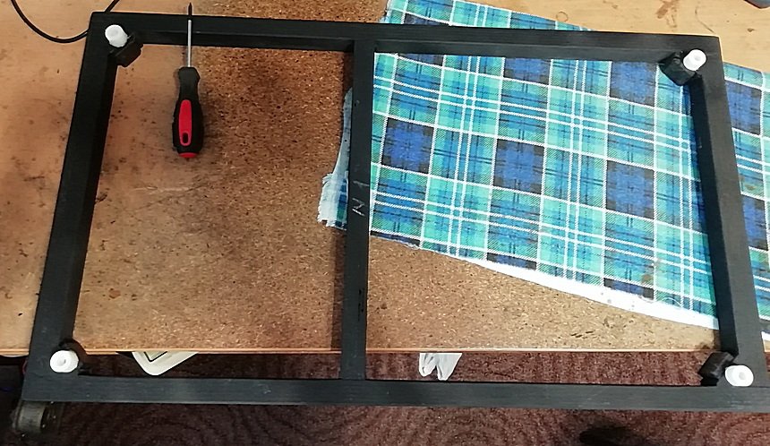

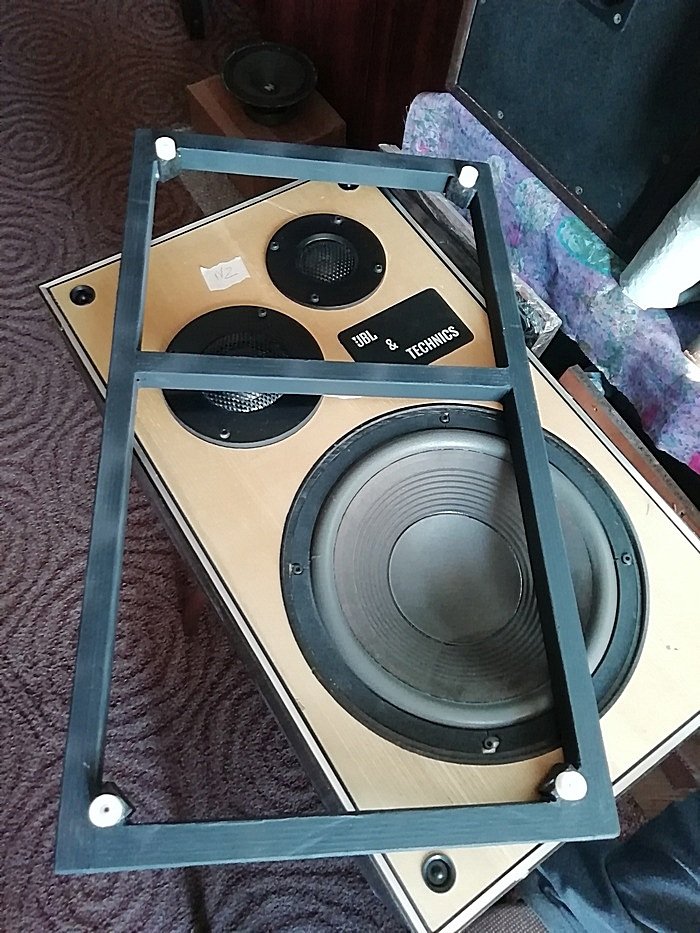

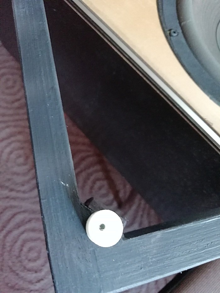

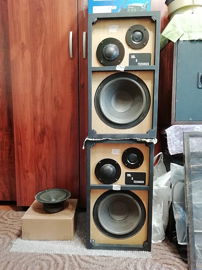

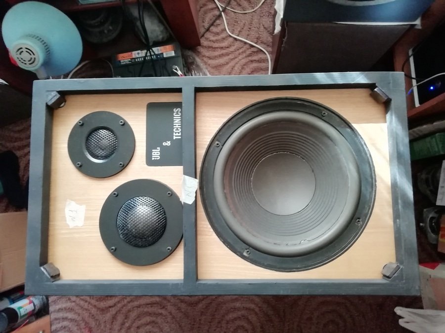

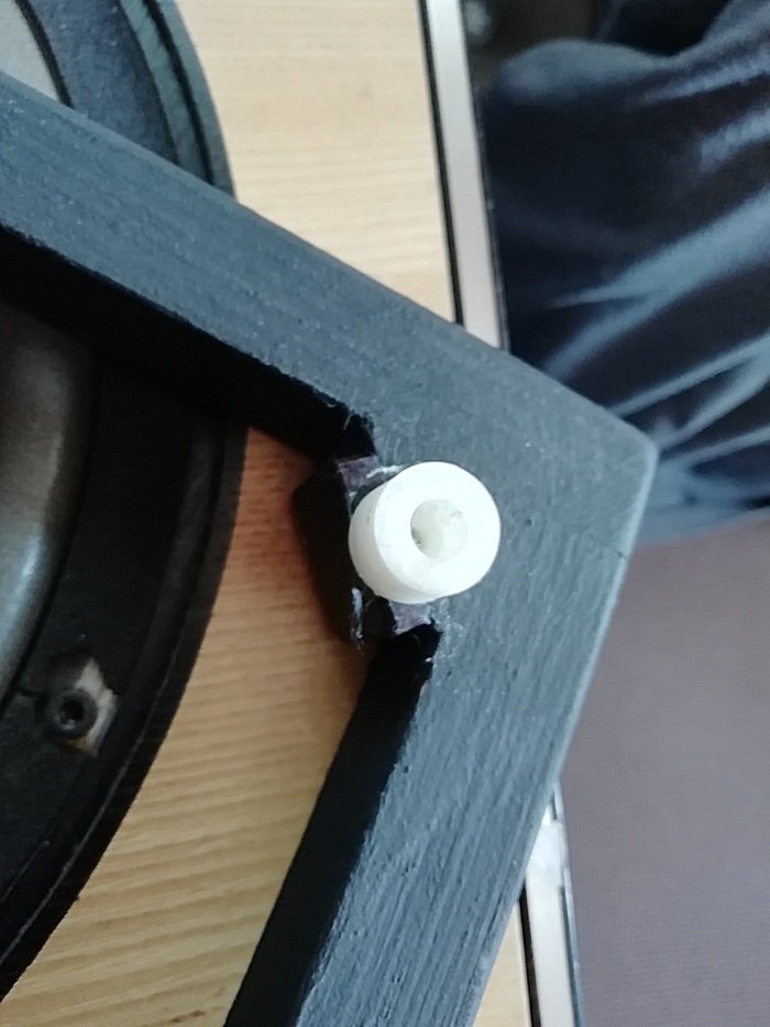

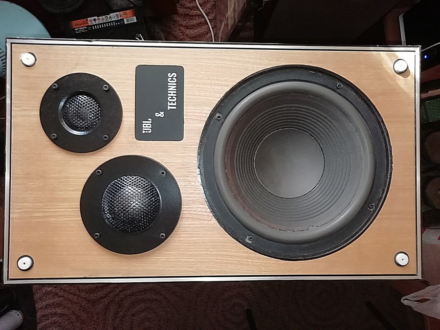

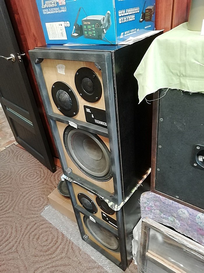

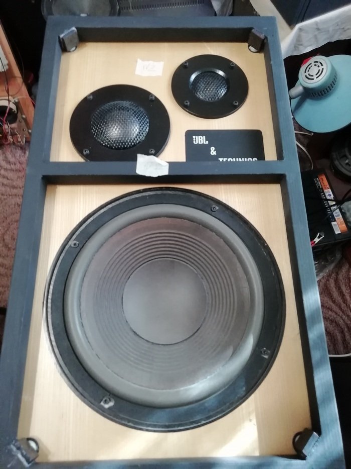

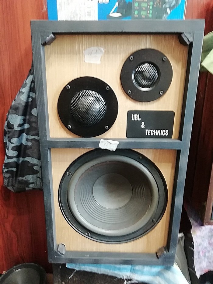

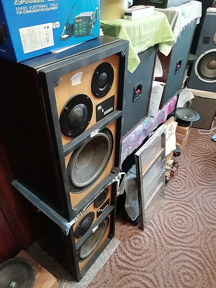

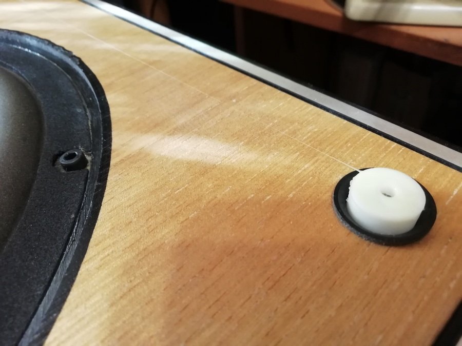

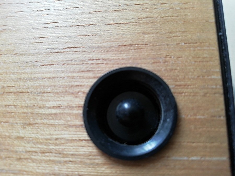

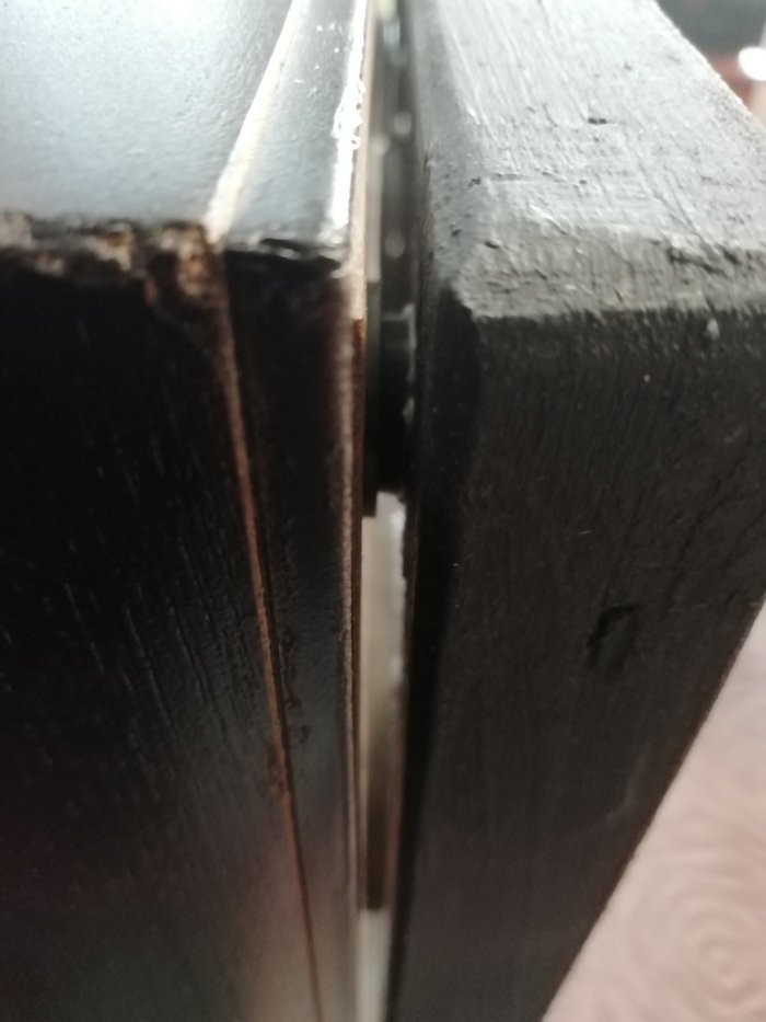

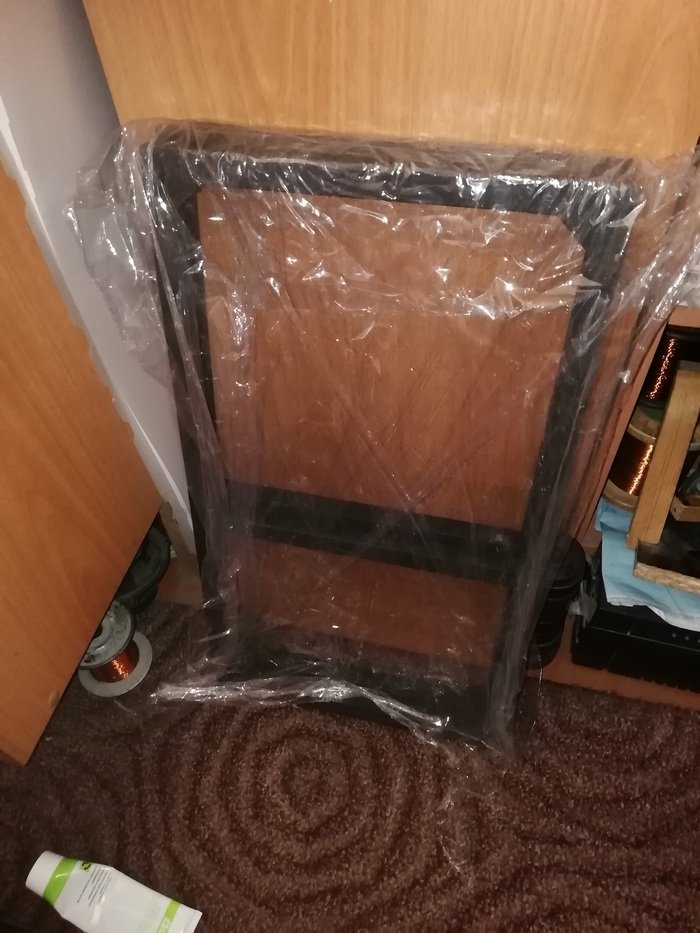

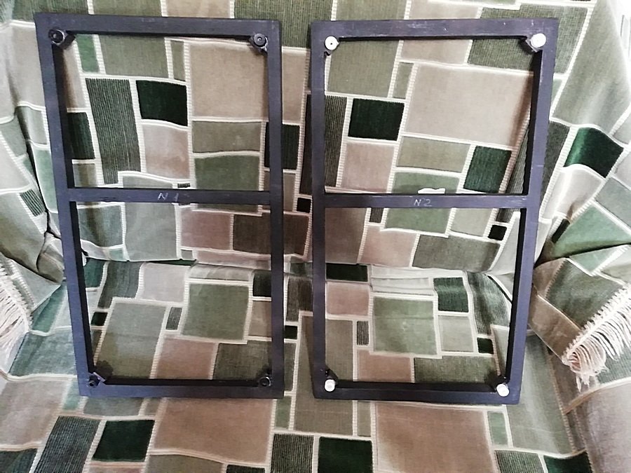

Пришла пора заниматься грилями. Как для этой акустики, так и для других. Мне сделал сразу на три. Для Денонов, для БИГов и для этих.

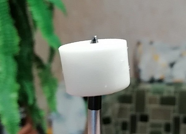

У акустики "Technics SB-411", корпуса которых использовались, крепёж грилей к корпусу оказался очень неудобным для меня. Чашка с торчащим по середине секелем.
Попросил далёкого товарища у которого есть такая акустика, описать конструкцию ответной части закрепляемую на грилях, но воз и ныне тамммм... Узнал лишь, что это что-то наподобие стаканчиков из плотной резины.

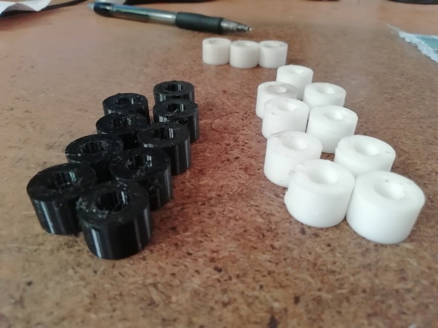

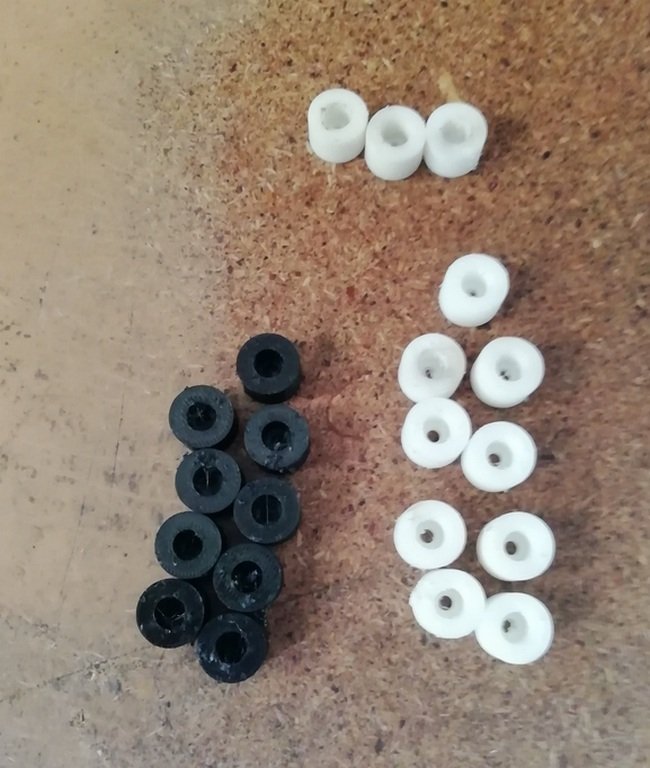

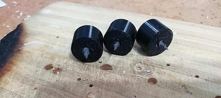

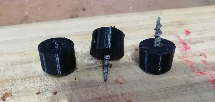

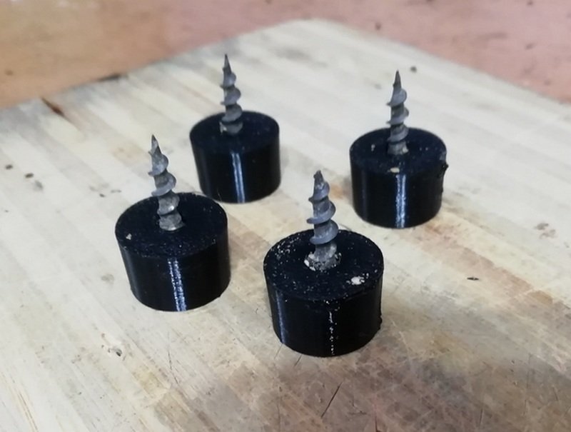

Как мог снял внутренние размеры крепежа на корпусе и заказал на 3D принтере партию ответной части. Сделали белые из мягкого пластика, сделали чёрные из относительно мягкого пластика. И по одному из более твёрдых сортов

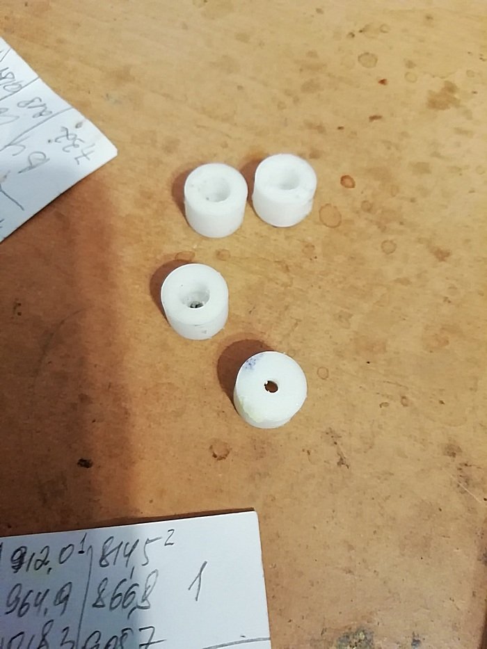

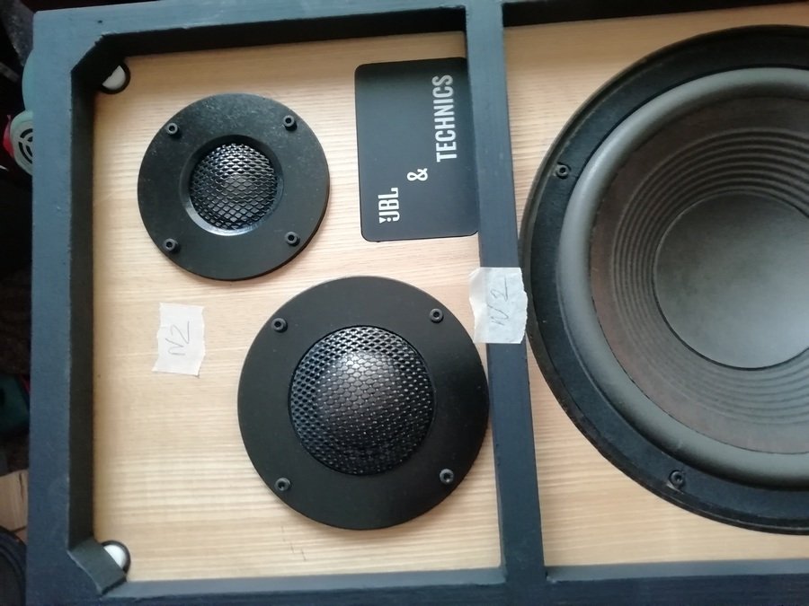

Проверил посадку каждого. Плотней всего садились чёрные. Разметку решил делать белыми. Утопив каждый на своё место

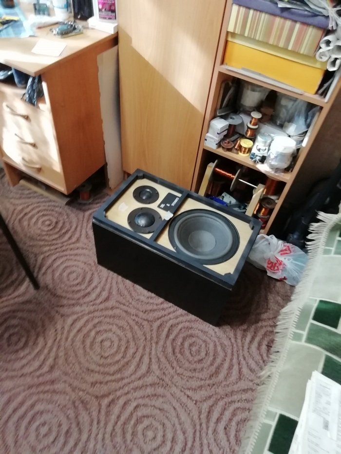

хотел намазать торы клеем и наложив рамку грилей через некоторое время, снять гриль заодно вытащив вместе с ним и "стаканчики". По ним разметить отверстия для саморезов и вместо белых прикрутить чёрные. А уж потом обтягивать рамки тканью.

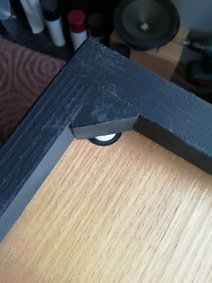

Достав из загашника
наложил рамку

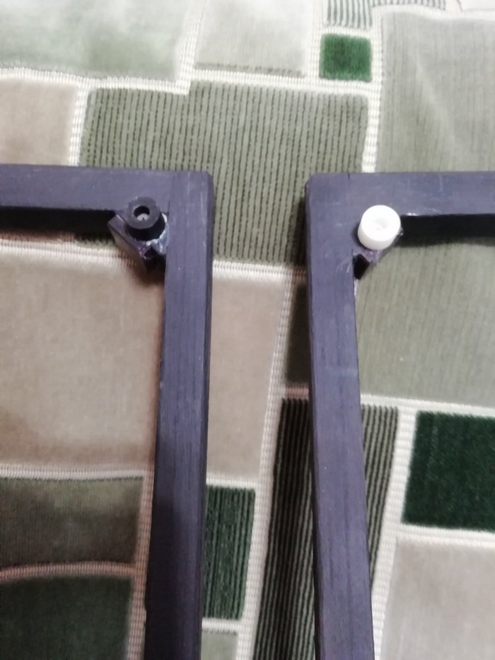

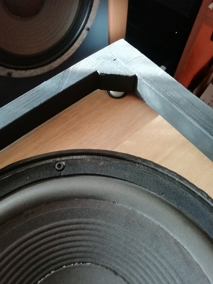

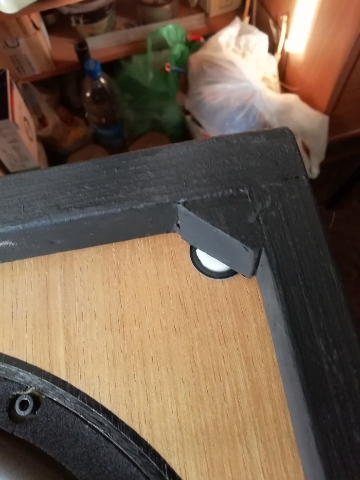

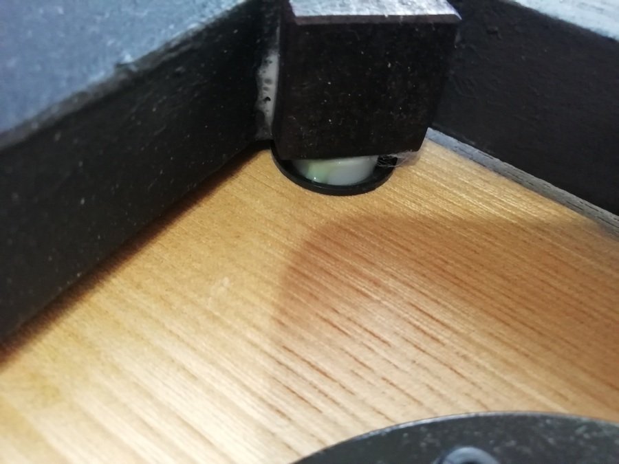

и вот тебе здрасьте... Ни один из углов полноценно не закрывал торец ответной части
IMG_20260214_114312.jpg IMG_20260214_114314.jpg IMG_20260214_114317.jpg IMG_20260214_114321.jpg

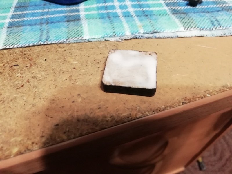

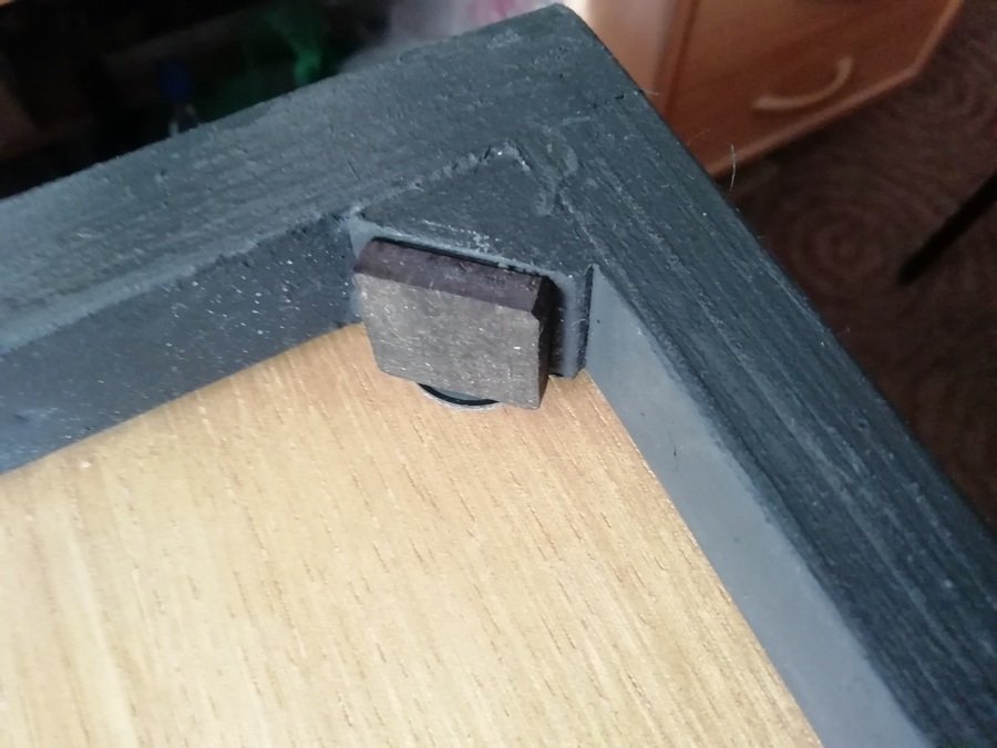

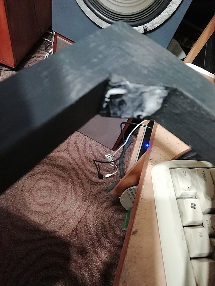

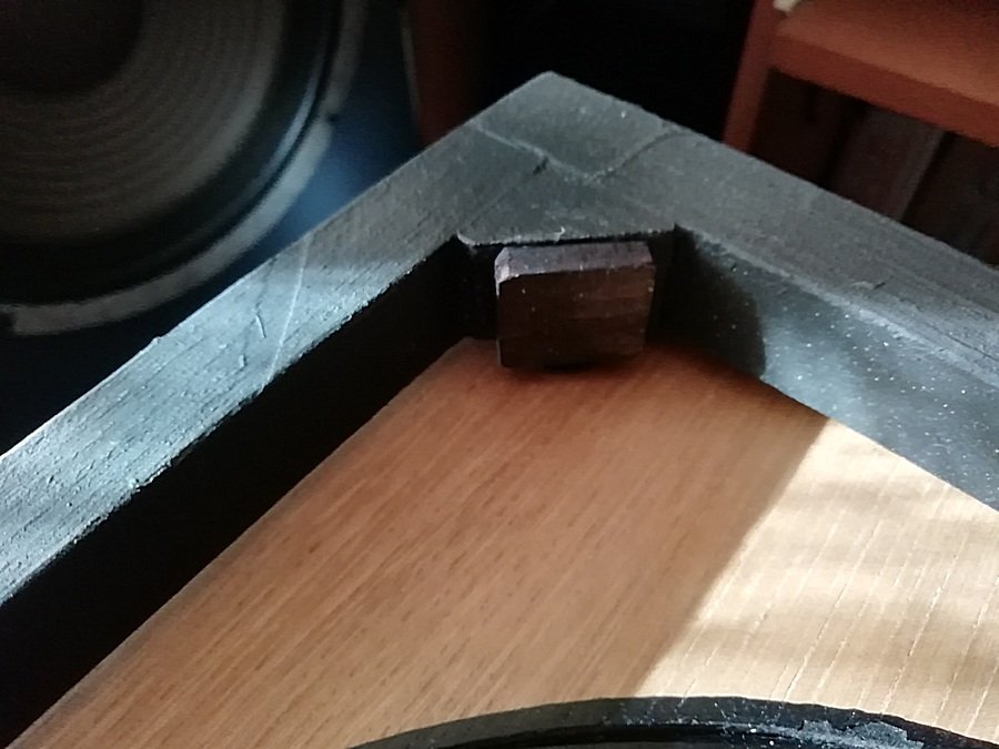

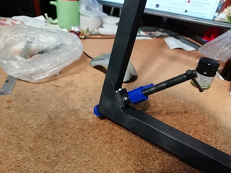

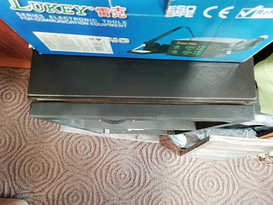

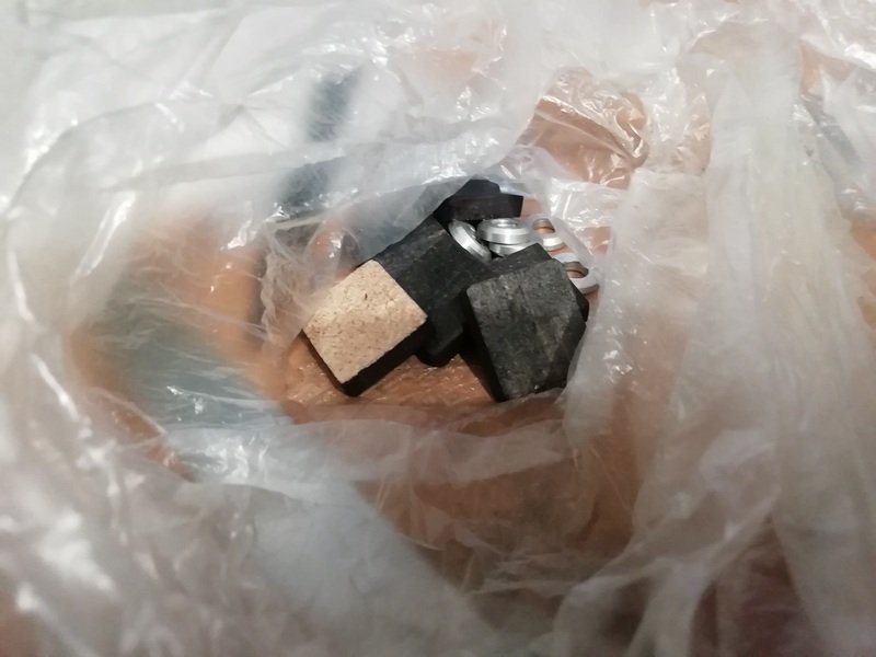

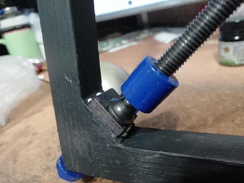

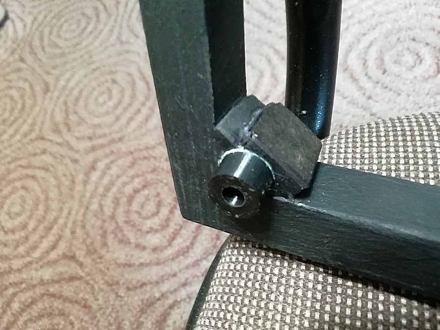

Ругаться с матами я не стал, потому как уже и не помню что было нарисовано на эскизах при заказе. Стал думать, что делать и тут вспомнил о нарезанной небольшими квадратами ДВП толщиной в 6,0 мм. Как нельзя кстати покрашенной в чёрный цвет. Делал их уже и не важно зачем.
Обозначил положение и номер гриля
Прикинул так и сяк - всё подходит и намазав накладку клеем ПВА - Строителем.... Пардон - Столяром.
и уголок гриля

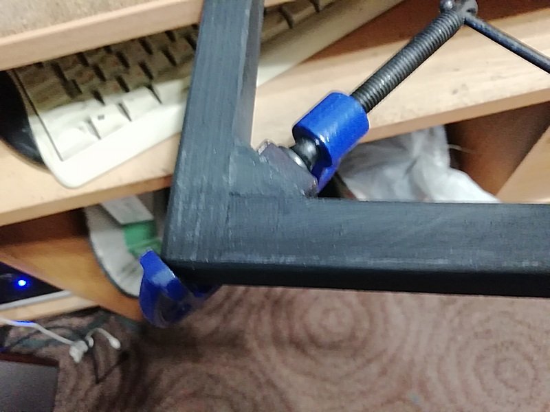

Дал время чуть подсохнуть и наложив одно на другое притянул струбцинкой
Лёгонькими ударами маленького молоточка сравнял чуть выступающее рёбрышко накладки с плоскостью гриля и подтянул струбцинку. Не так конечно, чтобы сок бежал, но так, со средним натяжением. Выступивший клей вытер. По бокам и с противоположной стороны клей не трогал.
И так поступил с каждым из углов обеих рамок.

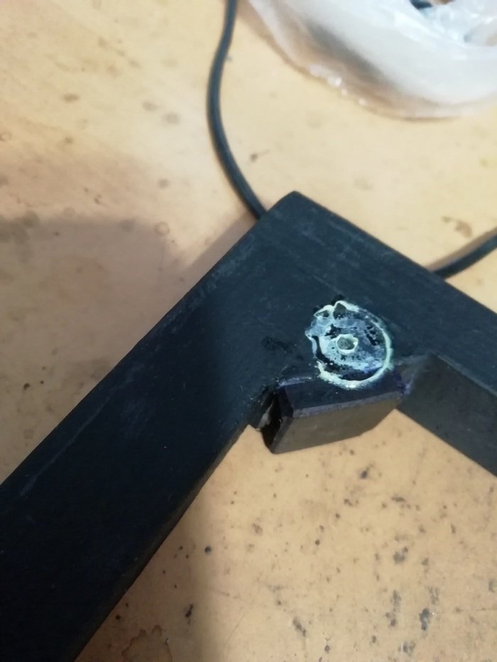

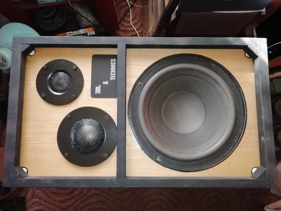

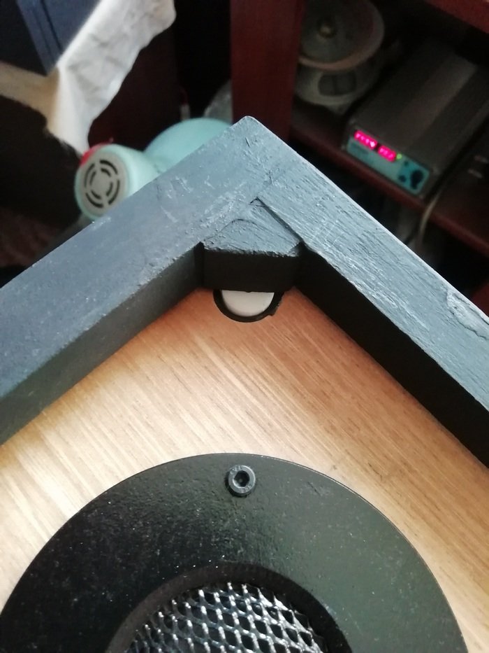

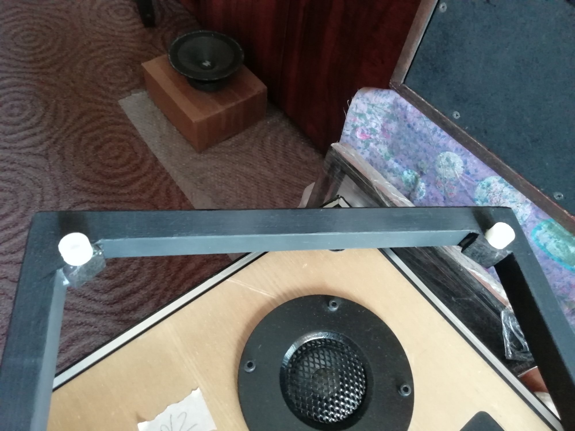

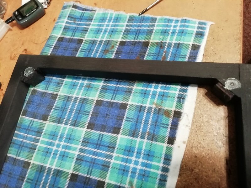

Что задумал, то совершил! Приклеил вставыши-стаканчики к рамкам-грилям. Сначала примерил каждую рамку на свой корпус АС с уже "добавками" по углам
Всё отлично!
Можно приклеивать.
Не жалеючи концентрированного спирта протер торцы вставышей и на рамках места их будущего прилегания и нанёс на торцы Момент-1 тоже не жалеючи.
Уложил рамку. Чутка подравнял по корпусу. Слегка давнул каждый из углов.
Кое где выступивший клей убрал кончиком зубочистки, прошёлся "давлением" ещё раз по углам и центрам грилей.Также поступил и со вторым корпусом. И разложив корпуса
повез пищалку 10ГД-20 к товарищу.
Приехал домой. Грили снял. Вставыши-стаканчики сидят как влитые. Может сегодня, может завтра или послезавтра установлю другие (черные) вставыши и буду настраивать себя на установку ткани на рамки грилей. Купил коричневую и чёрную двойные (с подкладом). Есть ещё сплошная, чёрная.
Нужен настрой. Ни разу ещё не занимался таким делом. Но, "Мы не привыкли отступать...."(с)

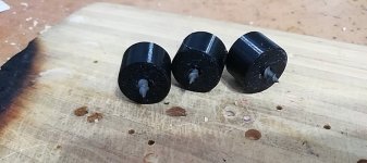

Сегодня уже нет, а завтра сделаю разметку. Уберу белые и прикручу с клеем чёрные вставыши. Может быть прикину ткань.

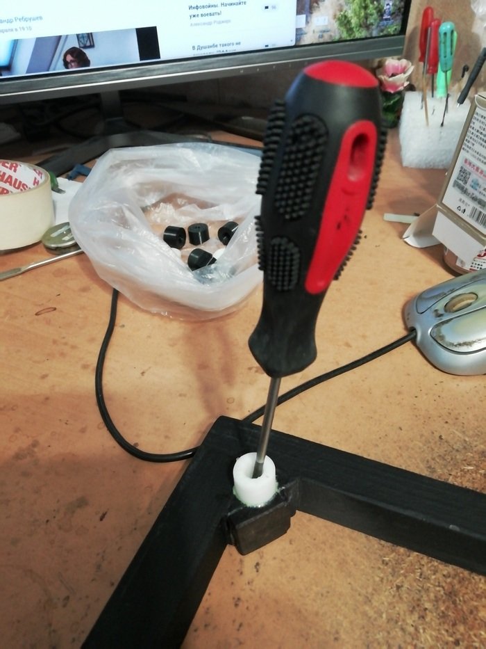

Зафигачил... Крутил вручную и натёр мозоль. Слабеем. Нежными становимся.

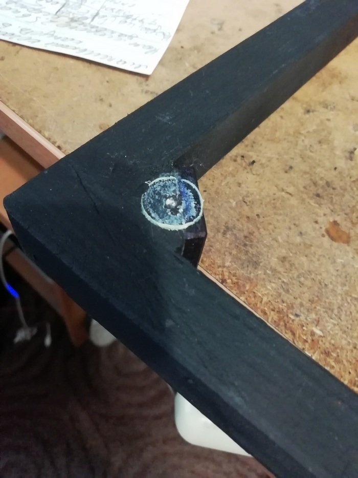

Проверил можно ли тонкой крестовидной сделать разметку
Можно. Сделал
Оторвал белые
Остатки клея к месту

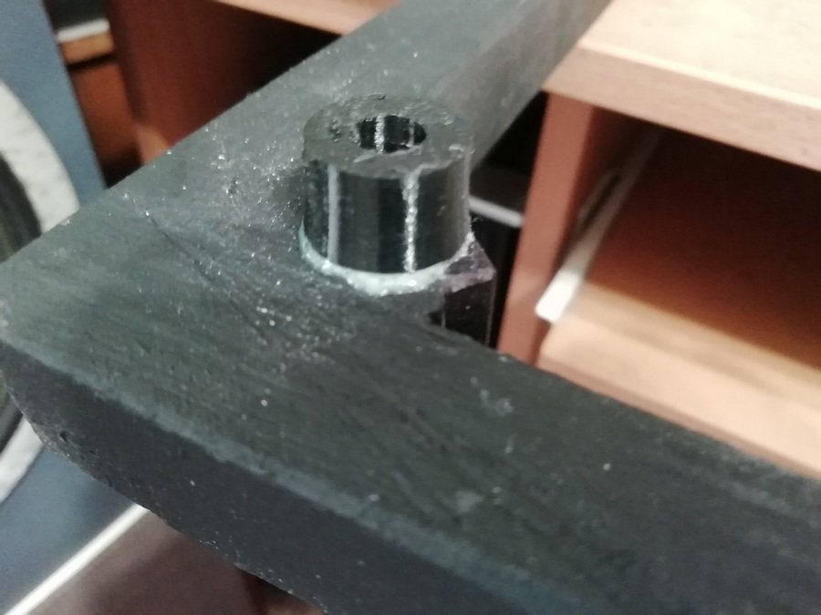

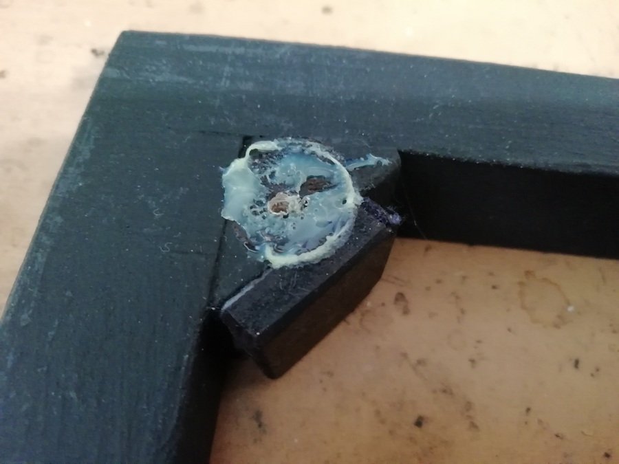

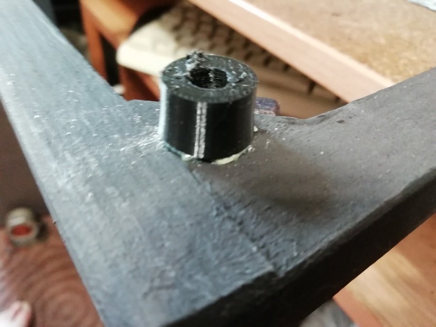

Сначала проверил на одном из углов
Затем на волне воодушевления загнал кручением саморезы в остальные три
Места посадки под клей
И затянул все три последние

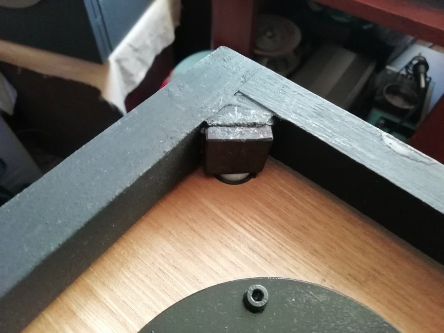

Тут уже тянул так, чтобы сок (лей) бежал
Примерил
Легла хорошечно. Без люфтов, плотно.
Щель между грилем и корпусом вроде такая же как в оригинале.

Осталось пройтись чуток чем-то шершавым по лицевой стороне и можно начать укладывать ткань на рамки.
Ссыкотно....
Добывается наружу без всяких проблем
Игорь, класс!

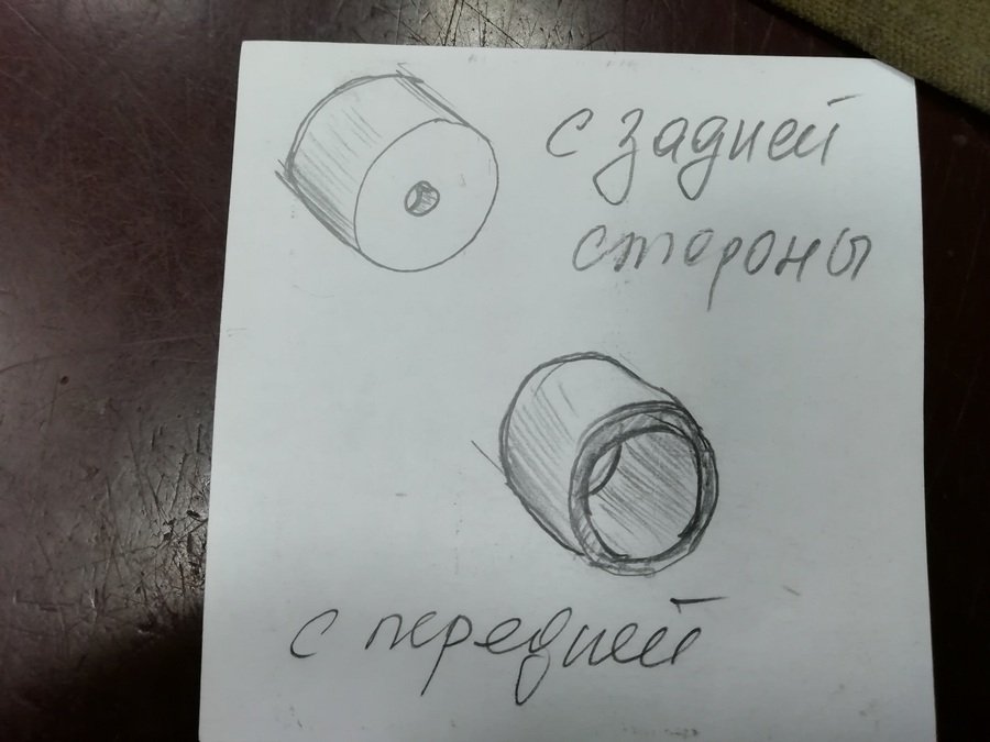

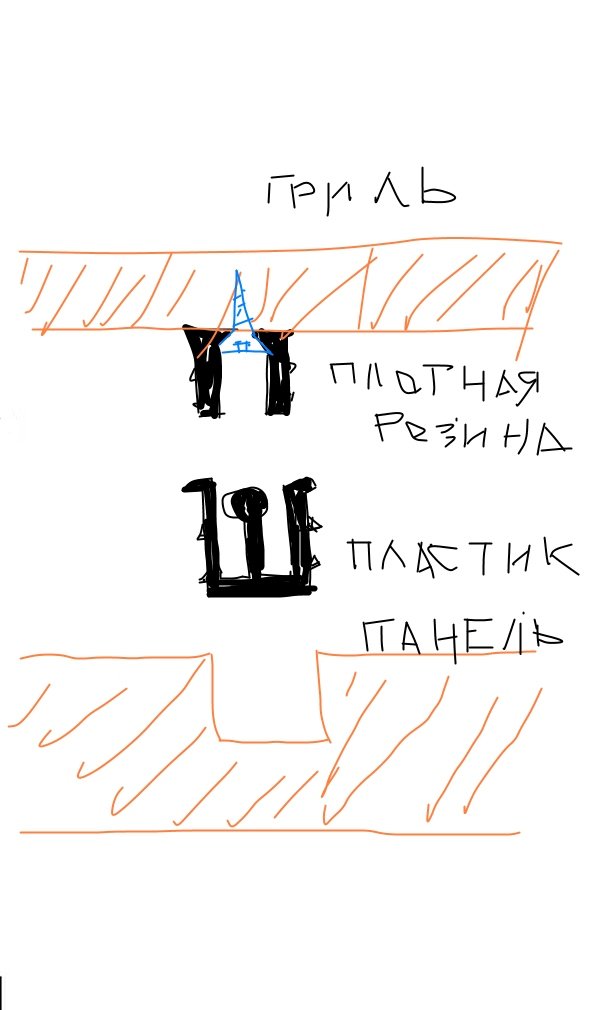

Я наверное пропустил что-то, но , почему ты стандартные клипсы не поставил? В косынки например.
Нет. Ничего не пропустил.

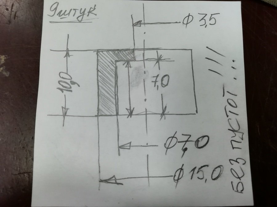

Если я правильно понял, то и ответную часть пришлось бы менять. А это разрушение мест установки старых клипс на морде корпусов. Они там насмерть вделаны.
Нарисовал схематически. Этот вариант, с удалением пластиковых клипс с разрушением фронтальной панели АС меня не устроил. Искал на Али, на Озоне, на АВИТО хоть что-то подходящее как ответную часть под клипсы на корпусе. Но.... Ничего подходящего под размеры не нашлось. Пришлось заказать на 3D принтере.
В общем и целом получилось почти как и у оригинальных.
Удовлетворён.
