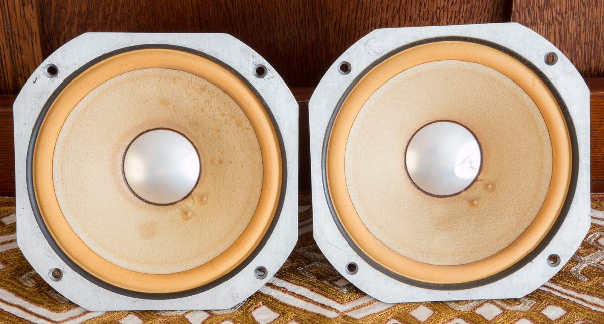

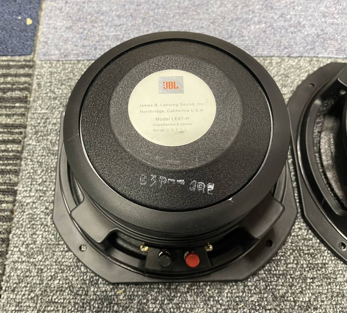

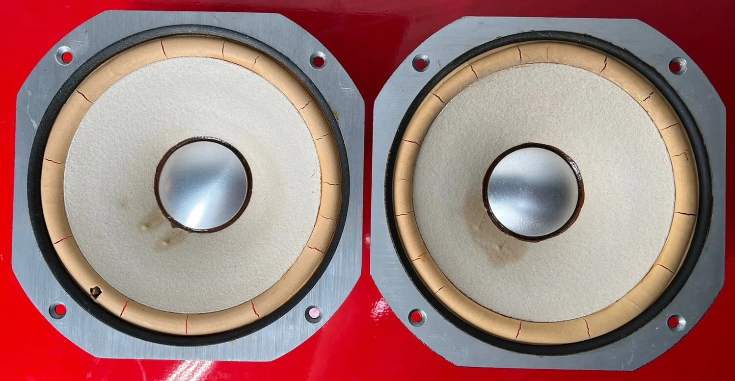

Уникальная как по концепции, так и по исполнению, модель JBL LE8T-H предлагает неокрашенное, естественное, широкополосное звучание, превосходящее многие двухполосные мониторные системы. Благодаря своему отклику без пиков и отсутствию искажений, LE8T-H рекомендуется для высококачественных громкоговорителей, линейных массивов, объектов мониторинга и комнат для прослушивания музыки. В отличие от других 200-мм (8 дюймов) громкоговорителей, JBL LE8T-H сохраняет существенно равномерную эффективность на протяжении более восьми октав. Его уникальная геометрия мотора с короткой звуковой катушкой, движущейся в глубоком магнитном зазоре, обеспечивает экстремальную низкочастотную линейность.
Конус представляет собой сэндвич, изготовленный из слоистого запатентованного композита. Полюсный наконечник покрыт медным кольцом для противодействия индукции звуковой катушки для увеличения высокочастотного выхода. Один LE8T-H может создавать уровень звукового давления более 93 дБ на расстоянии 3 м не только на частоте 500 Гц, но и на частоте 50 или 5000 Гц. Его частотная характеристика и прозрачность не могут быть достигнуты ни одним другим отдельным громкоговорителем.

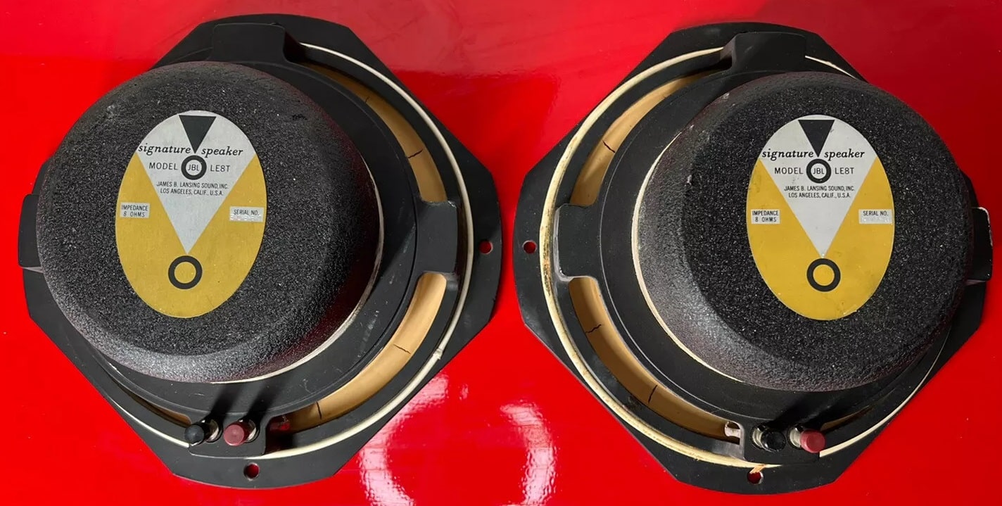

На феррите JBL LE8T-H:

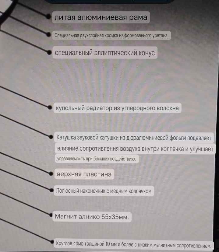

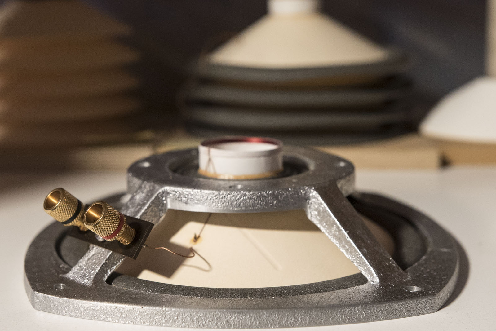

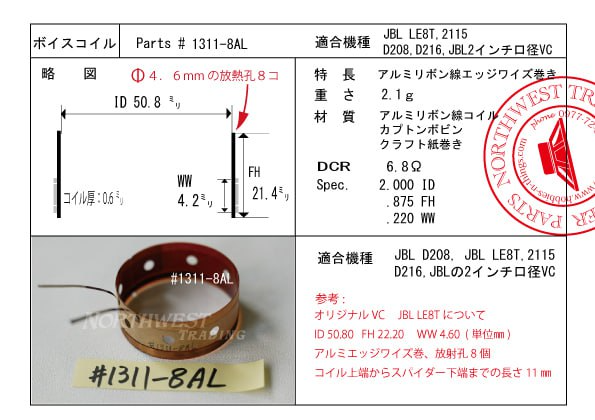

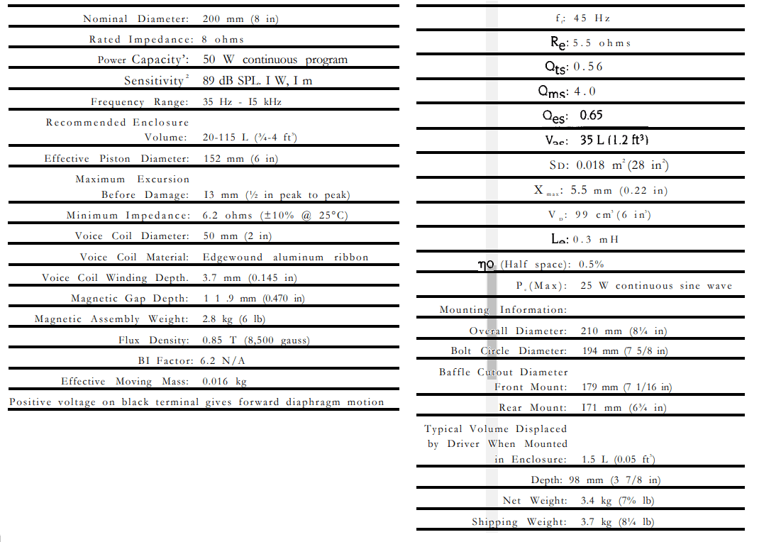

Диаметр катушки 50 мм, высота намотки 3.7 мм, высота зазора 11.9 мм. динамик 8 дюймов, а добротность нормальная православная, и ход достаточный для ЗЯ. Интересные динамики.
ДР скажет барахло, его лучше. ;)

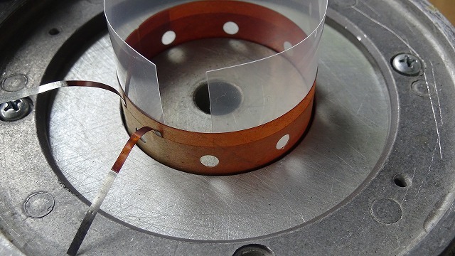

Провод алюминиевый. Намотан в один слой на ребро. Считал, там вес катушки с каркасом максимум 1,5г. Напомню что Mms =16г.
Ну и индукция мала. Я понимаю что тут зазор 12 мм, но и его ширина по идее не должна быть большой.

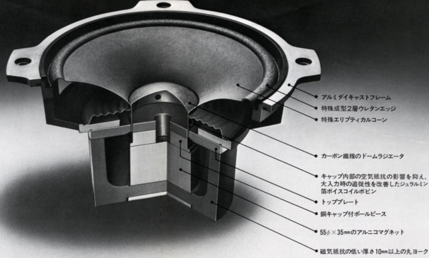

Керновой магнит. Не понятная вставка между магнитом и железом керна.

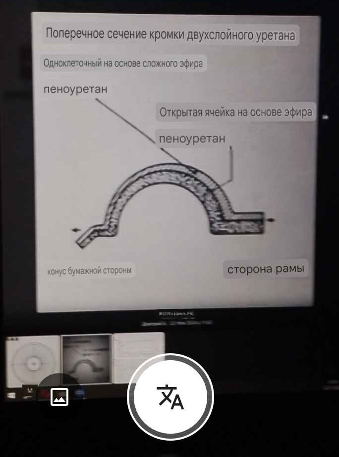

Подвес 2-х слойный ППУ. Зачем?
Собственно АЧХ говорит зачем.
Не забываем, что это 1976 год.

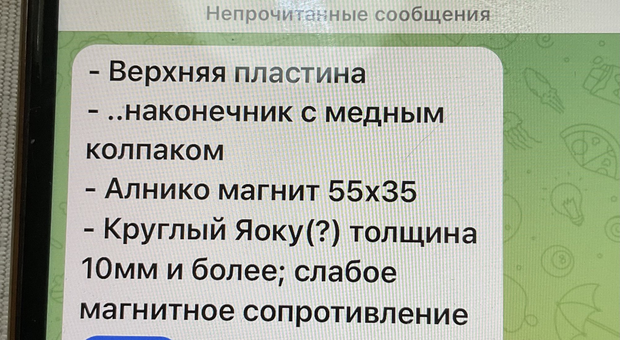

Ну там на "ипонском" что то написато, что там за вставка то такая?

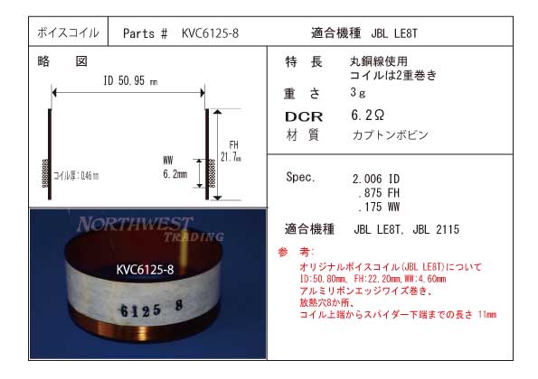

Отправлю картинку в Японию, попрошу перевести.
Перевели.
Последние 4 строки.
Не полегчало.
Ну да, не совсем ясно, ярмо какое-то
С ярмом тоже всё понятно.
«ярмо
Часть магнитной системы трансформатора, не несущая основных обмоток и служащая для замыканиямагнитной цепи
[ГОСТ 16110-82
Полюсной наконечник нарисован неразборчиво.
Как будто из 2 частей составлен.
Сверху тонкий слой устойчивого к УФ пенополиуретана, чтоб не развалился со временем?
Это если самому придумывать.
А если потратить пару минут на прочтение описания, то
«В результате он линейно реагирует на сильное движение конуса Oshin woman и реализует плоские характеристики, подавляя нелинейные искажения.»
Не силён в японском, а переводчики мучать лень :) Первое, что пришло в голову :)
Понятно, это керн с медным наконечником (КЗВ) теперь всё стало на место.
У JBL с этим проще, так как вся катушка в магнитном зазоре, КЗВ не применили:
Есть такие динамики, с малой катушкой и она вот прям вся в зазоре. Фирма AER, модели BD 1, BD 2, BD 3.
Младшенький BD 1 стоит 2.800 € один штук
    219.8 KB · Просмотры: 81
Лежат у меня давно намотанные катушки ундерханг 4 мм для МС от 75гдн. Задумывал подобный ШП сделать. Дело за оставшейся лёгкой подвижкой.
Напоминает Ловтер, только кооперативный.
И катушка на 50 мм не тянет.
Перевели.
Последние 4 строки.
Не полегчало.
Не может круглый яоку оказаться магнитом?
Все-равно для подвеса какое-то странное решение. Но это только мое личное мнение.
Перевели.
Xe-x.. у нас тут азиатов всех мастей как у дурака фантиков )) У меня как раз есть знакомый технарь епонец.
Он контуперщик, но в электронике разбираеца и рассудил так. То, что там напИсано, покорёжено рекламой, т.е. тех-жаргон не тот чтобы. Поэтому вы мучаетесь с "ярмом".
На самом деле подразумевается, что люменевая литая рама "с низким магнитным сопром" дополнительно "отступает от зазора на 10 мм" (показана светлым цветом) что делает её "влияние ещё более никаким от слова чуть менее чем совсем".
Такой смысТл кароче.
Камрады, всё ж уже украдено до нас! это обычная рекламная хрень, чтобы побудить покупателя покупать.
Как-то так.
Не. Это стакан магнитопровод со стенкой 10 мм и более. Никки перевел как «ярмо».
Чтож странного. Двуслойный из материалов с разными св-вами, для обеспечения линейного Сms и гашения волны в диффузоре. (Рутковский до этой темы еще не дорос, «чем легче- тем лучше» у него. Оттго и гнусавые динамики).
Там еще и колпак многослойный. Пленка и что-то карбоновое.
Ну про колпак там целый стих сложен. Типа очень жёсткий и лёгкий, для ВЧ. Однако, АЧХ под разными углам нету?
Ну не совсем, JBL LE8T, JBL 2115, JBL D208, JBL 216, они все +\- одинаковы по размеру, вот только у них различия в диффузорах колпаках и области применения.

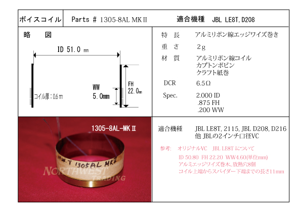

Написано, что каркас из коптана, плоский алюминиевый провод на ребро (у той что справа двуслойная намотка, что-то про медь тоже написано, мб омеднённый провод? у неё вес в полтора раза больше). Вес катушек для 50 мм вообще ниочём, очень лёгкие
