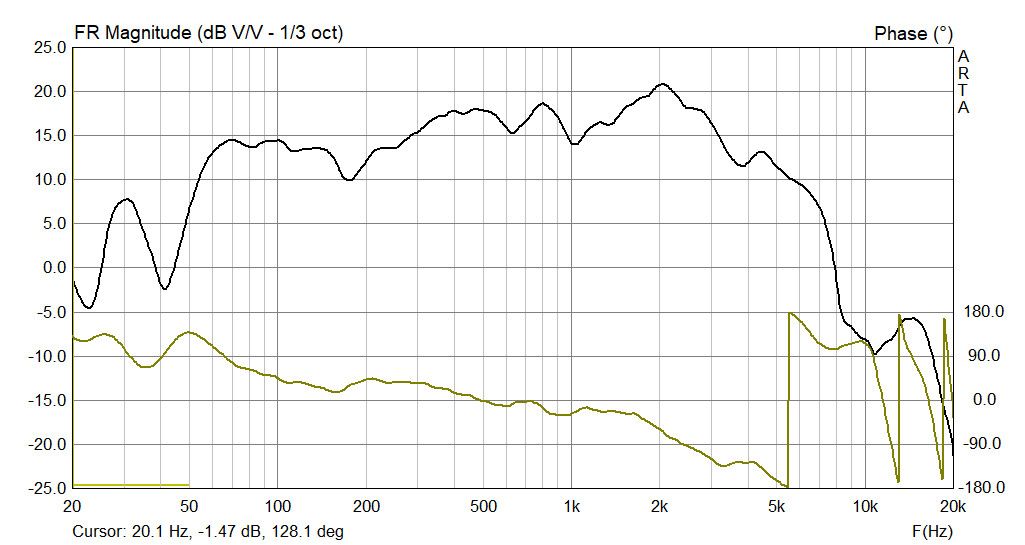

яма на 200 и горбик на 300 это комнатные дела и причуды дифракции. Исправить это непросто, нужно от пола оттаскивать повыше и морду ящика делать ширше.
Убедицца можно , сунув микрофон в лицо динамику. АЧХ непременно получшеет до изумительно ровной.
Все именно так. В упор ровно. Заодно видим избыток отдачи на 50 Гц, добротность великовата видимо, или ящик тесноват. Или оба вместе)))) Нет худа без добра, выброс на 50 звучит куда роскошнее мычалки на 120-150 из дешманского фазоинвертора .
И ещё. Резкий спад отдачи на 300Гц может сам по себе звучать отвратно, порождая мычание и гулкость. Для ухода от этого фильтр НЧ можно преобразовать в полуторный порядок из чисто второго, врезать в емкостную ветвь резистор насколько Ом, сделав недо-цобель. Или сделать первый с цобелем, но вдогонку ему параллельно динамику впаять емкостишку на 10-15-20мкф. Характер спада наверху заметно улучшится, станет плавнее, уйдет горб на 300, звуку сильно получшеет в плане музыкальности.

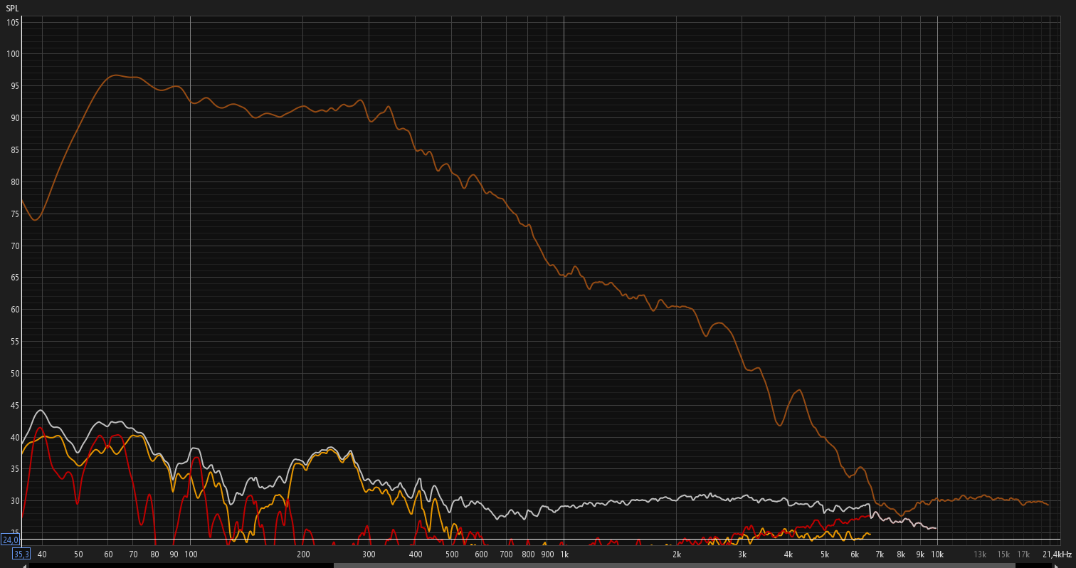

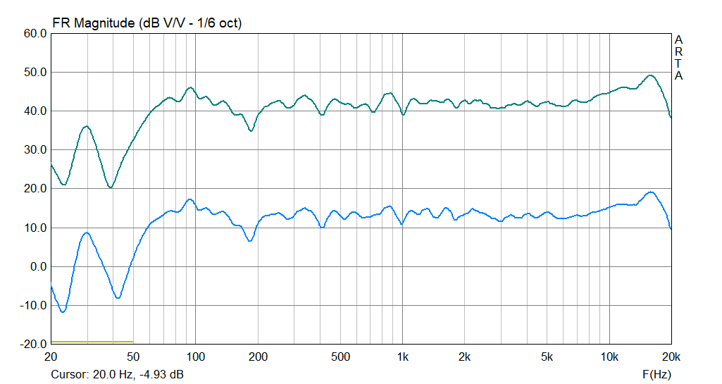

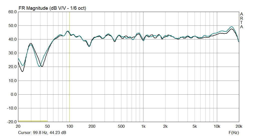

ОК, давайте проверим. Здесь #32 дыры 180 Гц у собственно НЧ динамика нет, и это радует. С 20 см и 50 см имеем следующее:
Признаю, 180 Гц - выдумка комнаты. Первая проблема НЧ, таким образом - ранняя ступенька 250/400 Гц высотой 5дБ. Смысл делать низкий раздел, пуская НЧ головку через 7,5 мГн?? Ко всему прочему, получаем накачку +2дБ на частоте 90 Гц и лишнее активное сопротивление катушки. И провал импеданса на 100 Гц.
+ конская индуктивность ФНЧ, три вместе.
Сама по себе крутизна не высокая #8 Тут другой прикол. Даже с первым порядком, как сейчас у MacSys, перепад уровней 100/250 Гц составляет 6дБ. Какого лысого не давать НЧ воспроизводить НЧ?

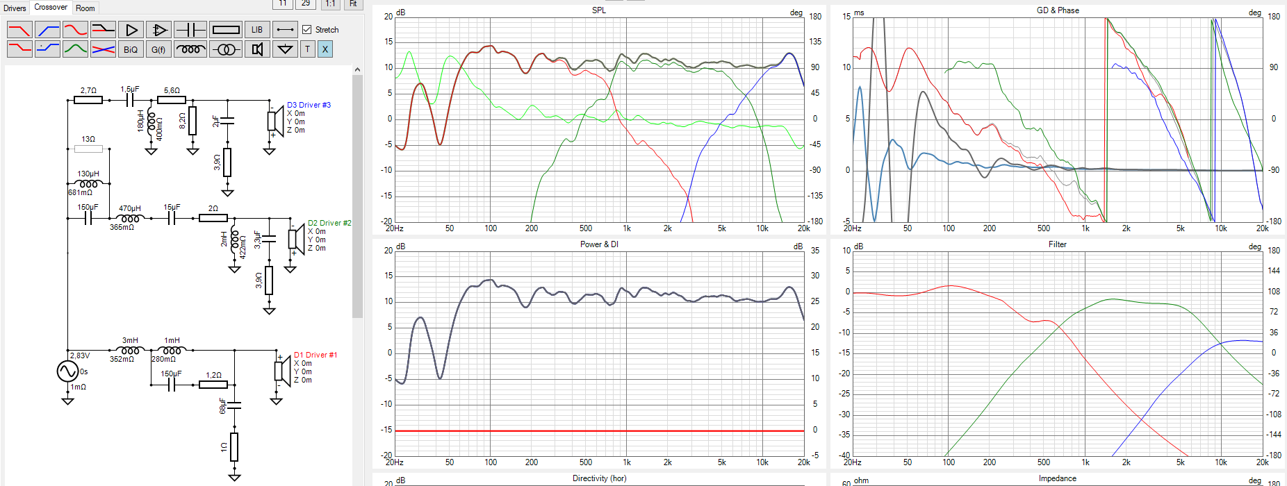

Однозначно отматывать катушку ФНЧ и подстраивать под новый номинал ФСЧ. Где-то до 3,5 мГн можно.
Меня терзают смутные сомнения, что так низко режут НЧ, по причине того, что стык НЧ и СЧ не получится сделать в один уровень по звуковому давлению на верхней стороне СЧ, полка не получится на СЧ. А если применить второй порядок ФВЧ для СЧ, то там нестыковка по фазам. Опять же, это всё пока только по данным симульки!
С режектором на 400 Гц полка будет, ибо

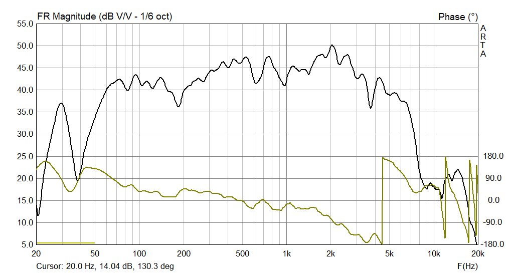

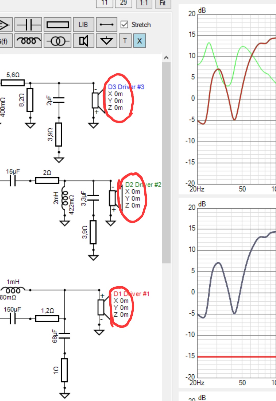

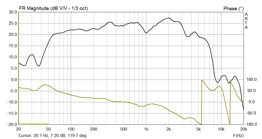

Неплохо... Есть расхождения с симулькой, естественно. По какой оси и с какого расстояния снимали АЧХ? Фаза у Вас кажись отображается некорректно. Как концепция - работает. На фазу не смотрите. а слушайте.
Из мелких коррекций: в ФНЧ увеличьте 1,2 Ома до 2 примерно; в ФСЧ последовательно с 2 мГн добавьте 1,5 Ома (я рассчитывал на 1,5...2 Ома потерь); в ФВЧ вместо 3,9 Ом поставьте 2 Ома или вообще перемычку , а вместо 2,7 Ома попробуйте 1 Ом.

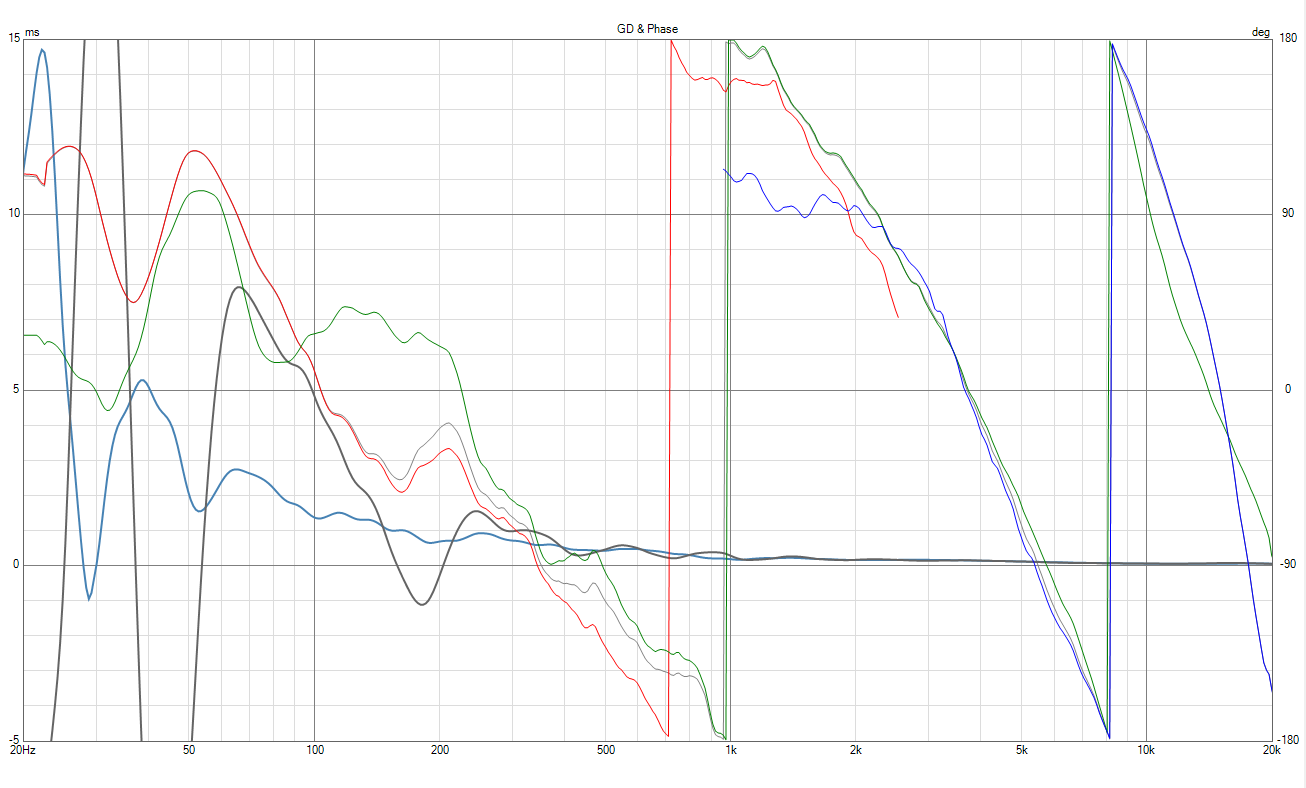

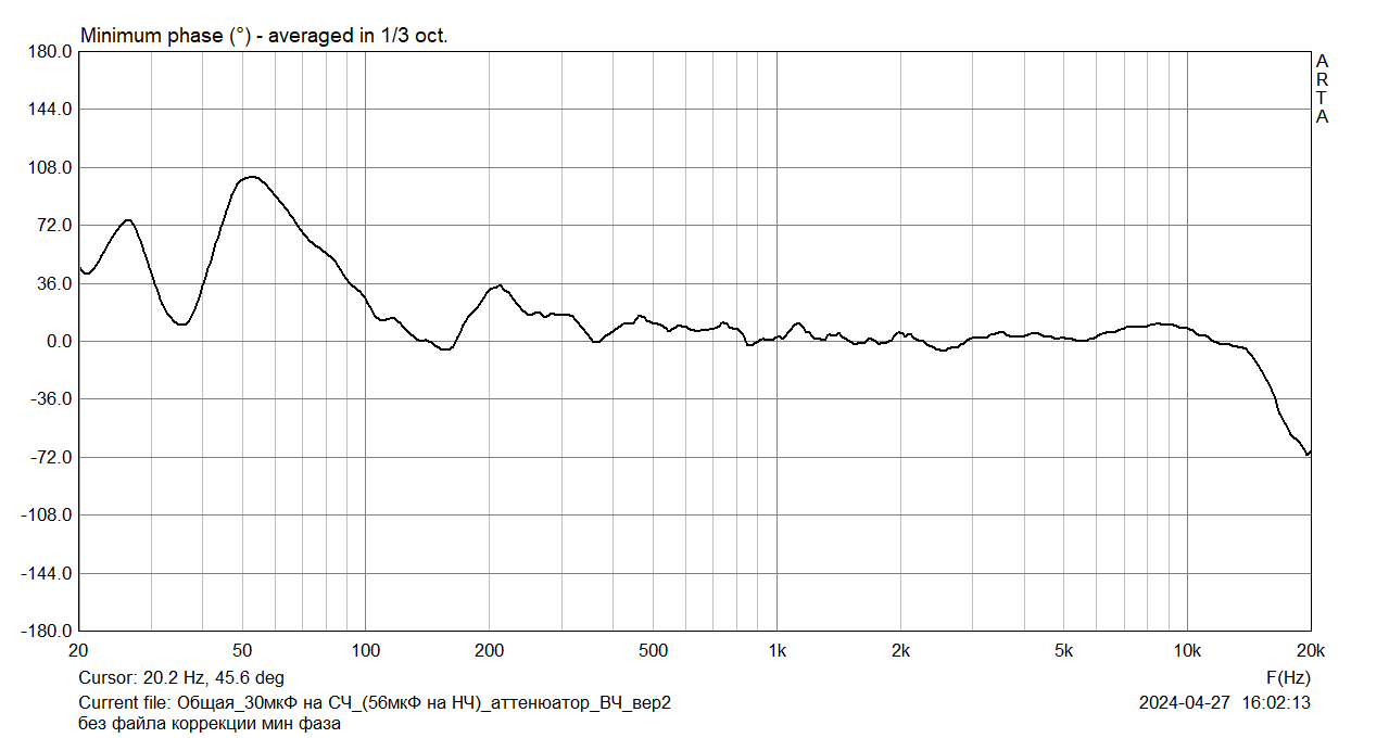

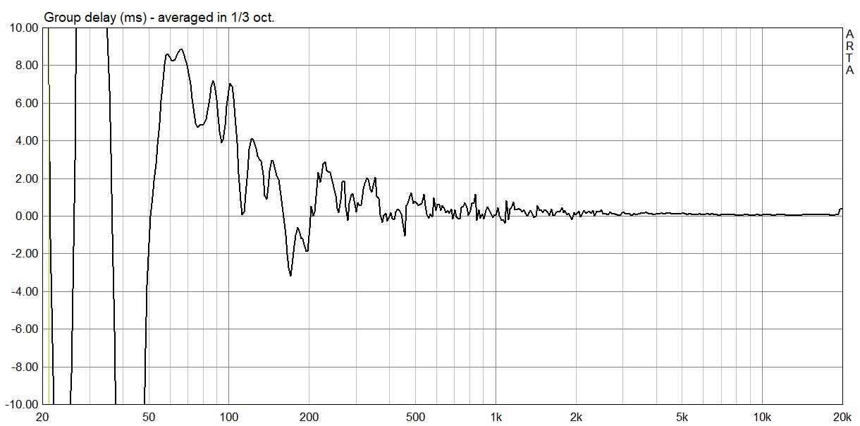

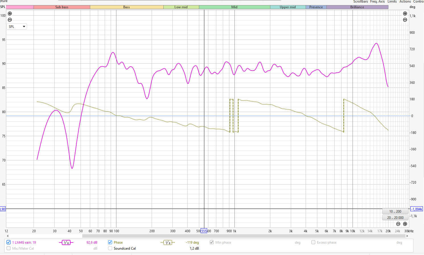

Да как сказать, то как фазу рисует "симулька":
И то как её вижу я на экране монитора:
То прекрасно видно фхост от НЧ который совместно с СЧ шпарит на 900-1000Гц в обоих случаях!
Сбросьте .pir последней АЧХ и Ваш файл коррекции, я погляжу у себя на Фазу. Где Вы там хвостатых увидели.
Помнил бы я еще где и как тот файл корекции делал для Арты.
Какая схема была снята? По какой оси? Какое расстояние?
Поскольку Вы не дали файл коррекции, то результаты без него.

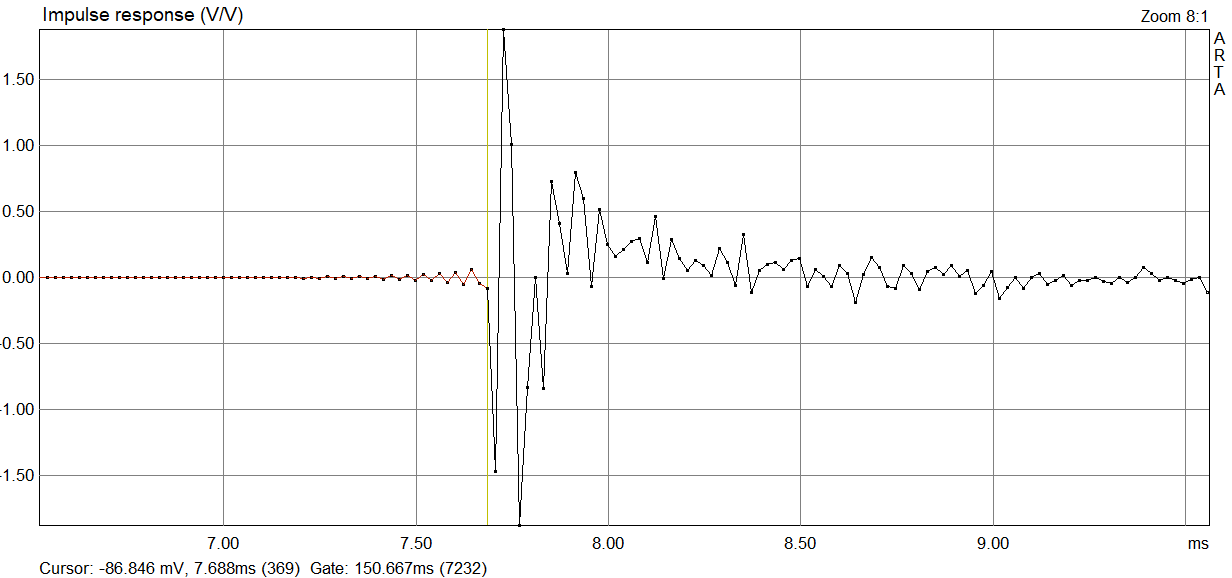

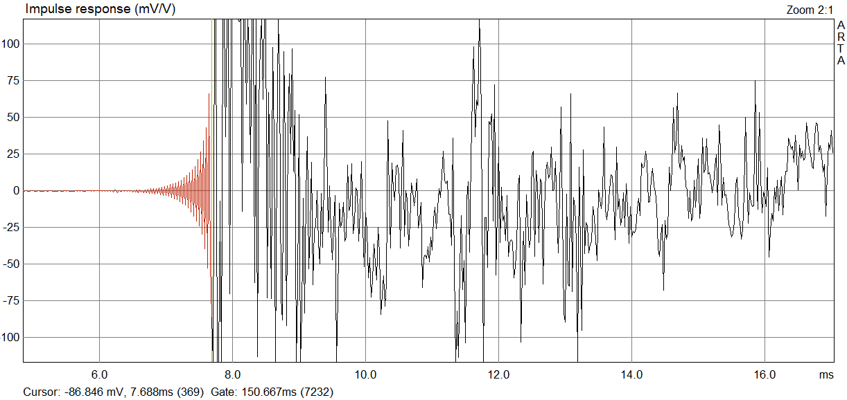

140 мс и 1/3 октавы против 3,5 мс и 1/6 октавы:
Вид импульса при растяжении по вертикали: до начала импульса есть ультразвуковой звон. Это - артефакт работы фильтра звуковой карты.
Если же растянуть по времени, то чётко видно момент, когда начинается собственно импульс:
И вот с таким положением маркера и с нажатой кнопкой "Минимум фазы" получаем вот такое дело:

Очень Хорошо.
район 2 кил я бы прижал чуток, вопли и крик от него. Скорее всего, средник высунулся на улицу.
Вот дядя Саша обычно вписывает средника на спаде басовика. чтобы один подобрал второго и протянул дальше. Тогда вместе они звучат дивно слитно .
То есть. оба стыка немного подвинуты в сторону плюса по фазе СЧ звена. Вроде и не страшно, но уровень самых ВЧ тут занижен из-за направленности динамика, уровень НЧ занижен из-за физически бОльшего расстояния до НЧ (примерно -1дБ).
Хотел увидеть .pir своей схемы, где вы там хвосты увидали.
С этим тяжело: оба раздела далеко от 2,7 кГц, только убирать общий уровень СЧ полосы.
Соберите схему сразу с уточнениями, а стыки снимите не напротив СЧ, а в двух точках: верхний - в точке "на треть выше середины между СЧ и ВЧ", нижний - в точке "на треть расстояния между НЧ и СЧ ниже оси СЧ". Что приблизительно будет соответствовать разнице фаз с расстояния 2.5 метра по оси ВЧ.

А чем схема Вас напугала? Её можно будет упростить при необходимости.
Номиналом конденсаторов и количеством катушек. Я болею за минимализм, не в убыток кривульке АЧХ/ФЧХ конечно, но и не доводить до абсурда, навешивая режекторы и цобели в три этажа.

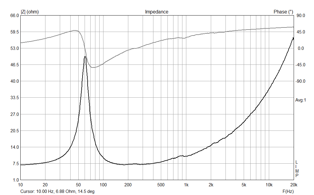

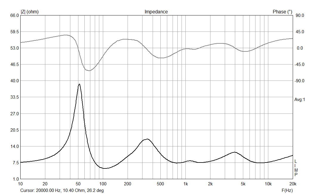

Ну тут есть одна беда, у меня подозрение, что ФИ настроен для версии LX44, где совершенной другой фильтр и другая добротность, а для версии LХ44G, видимо болт забили на это. Так как голый НЧ без фильтра судя по импедансу всё таки состыкован с ФИ:
Не буду конечно утверждать, так как подвесы на НЧ не заводские!
Делайте нормальные разделы, я потом минимизую что можно. В ФВЧ, например, сейчас 2 резистора лишние, по той причине, что не оптимально значение катушки 180 мкГн.
частоту ФИ попробовал бы сдвинуть на 12-15 Гц выше... далеко внизу как-то....
? Я бы вниз сдвигал, судя по
Но там была ещё катушка 7,5 мГн. А, возможно. их даже лучше закрыть. MacSys, измерьте ТС-параметры в ЗЯ, пожалуйста! Без фильтра.

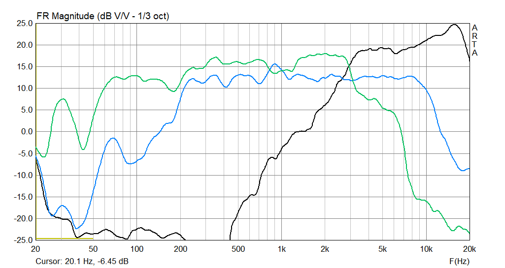

50см по оси НЧ!
Синяя это с ФИ, зеленая без ФИ, уровни так нужно!
Подогнал по уровню, наличие ФИ озадачивает :)
факт того, что ФИ нет
А Вы заметили, что ФНЧ сдвинул резонансную частоту ЗЯ на целых 10 Гц? Так работает конденсатор в ФНЧ. Не даст соврать LDS, у него тоже было подобное.
Разницы Вы не увидали потому, что не с того расстояния и не с тем окном смотрите. ПосмотрИте с 10 см от передней панели посередине между центром НЧ и ФИ, в 1/3 с окном не менее 140 мс, чтобы все затухающие болтания ФИ в него влезли.
Резонансная в ЗЯ с фильтром 50 Гц, настройка ФИ около 35, или на 2/3 ниже частоты резонанса в ЗЯ. Вроде и норм. Вероятно, горбяра на НЧ таки дело рук ФНЧ!
