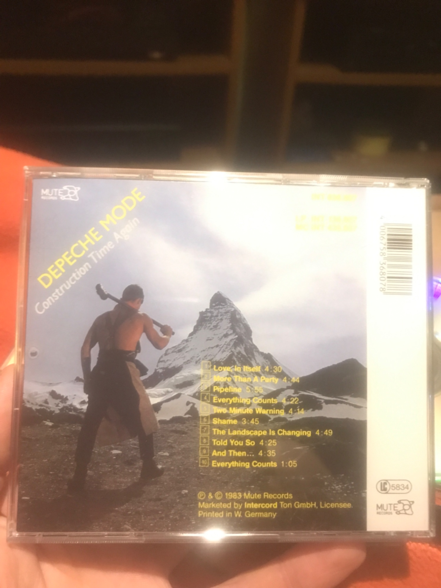

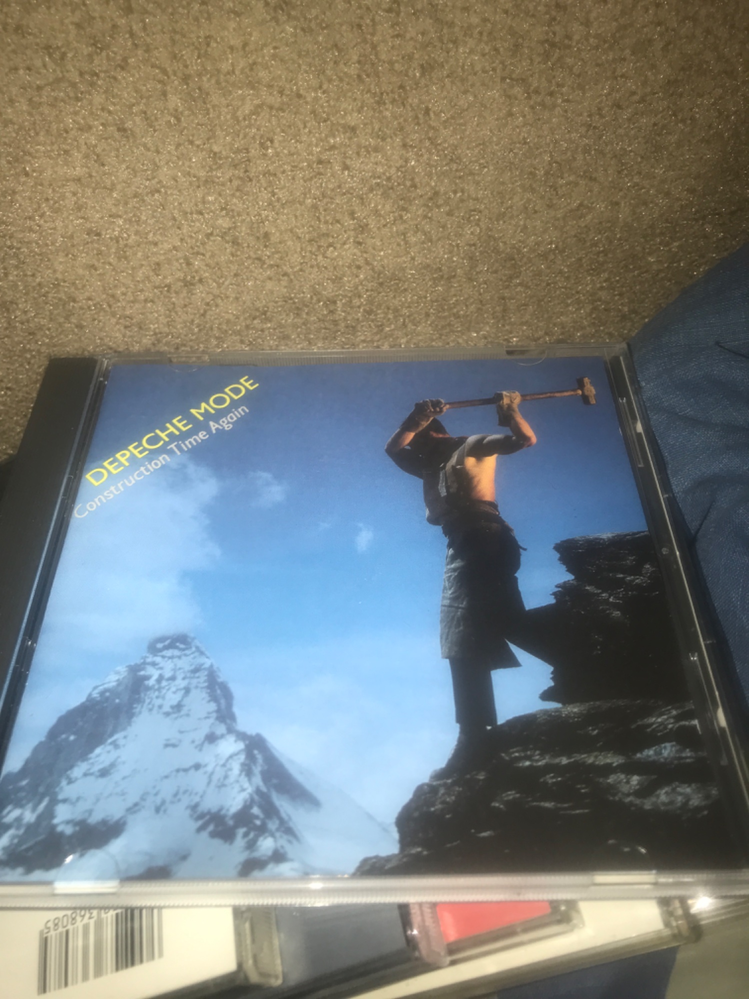

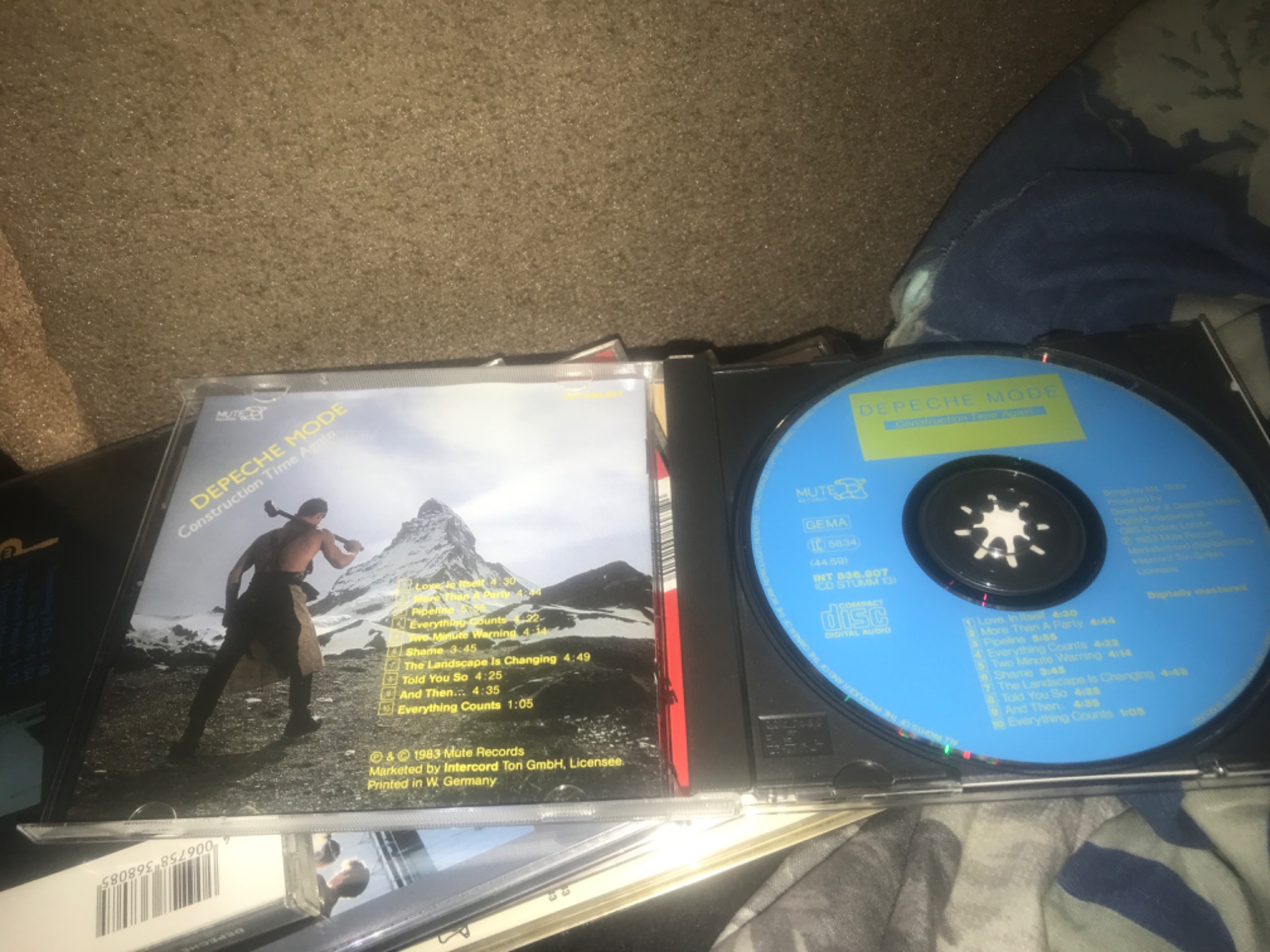

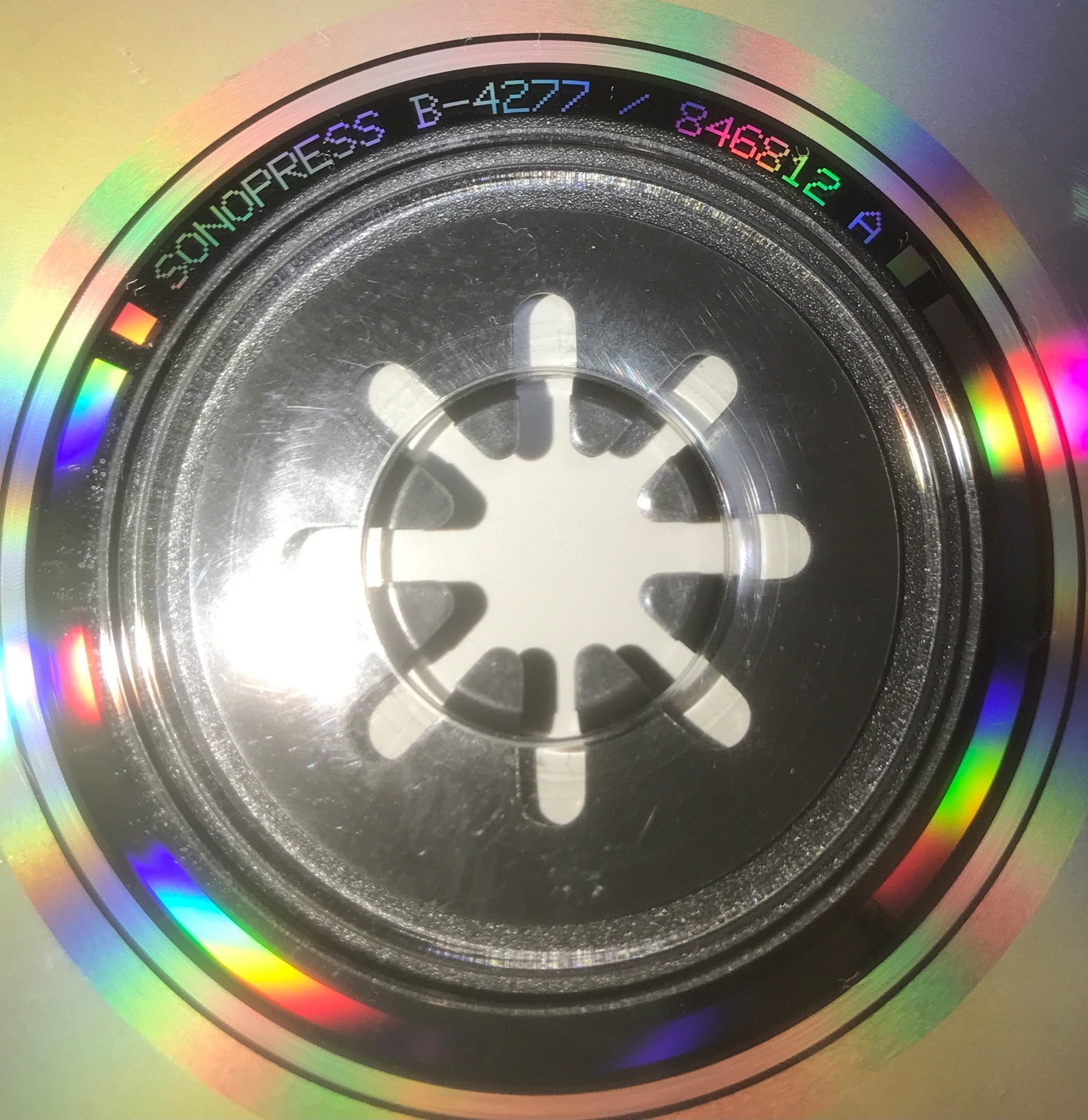

Прилогаю фото недавней покупки >>>
9AE9C56B-AD63-4586-88C6-AE3F058B32F4.jpegB835F8A6-673A-4B46-ACBF-D77E09315AAC.jpeg830EC070-08EC-42E6-A5D7-6E73E8B09461.jpeg1305F994-EBA3-4CEC-B223-6D8246A4595D.jpeg916ECF4E-B257-4EE9-AA1B-0E7DB723A1D2.jpeg

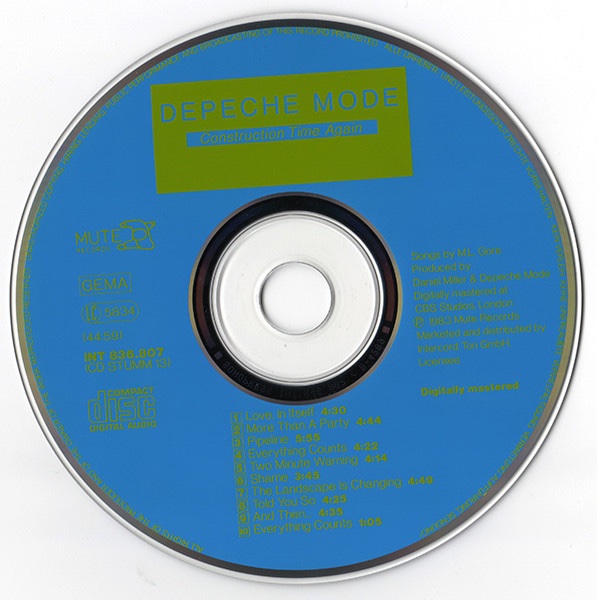

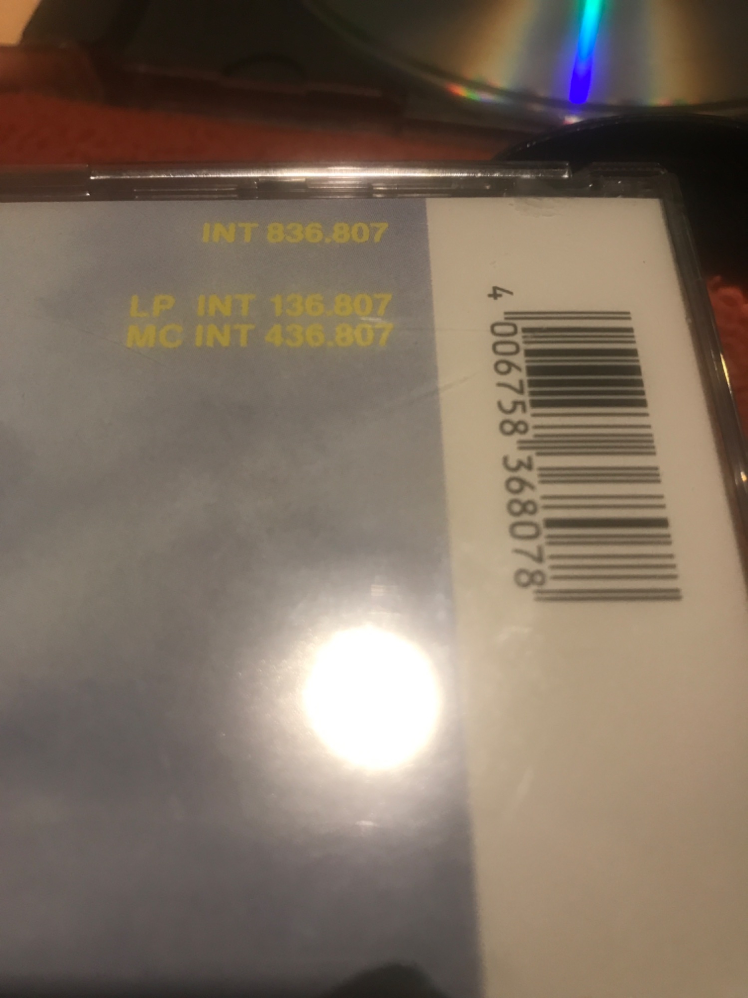

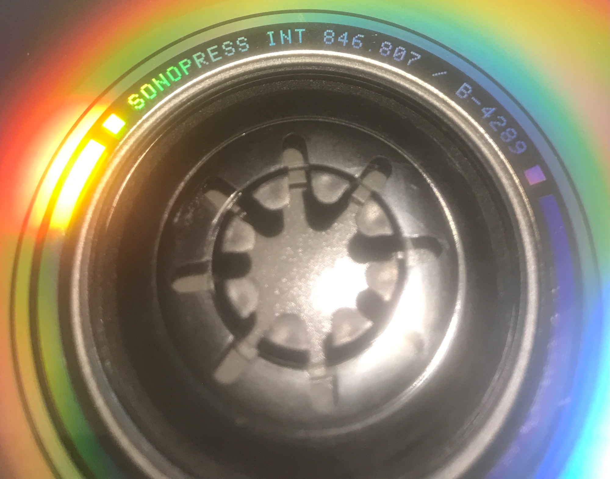

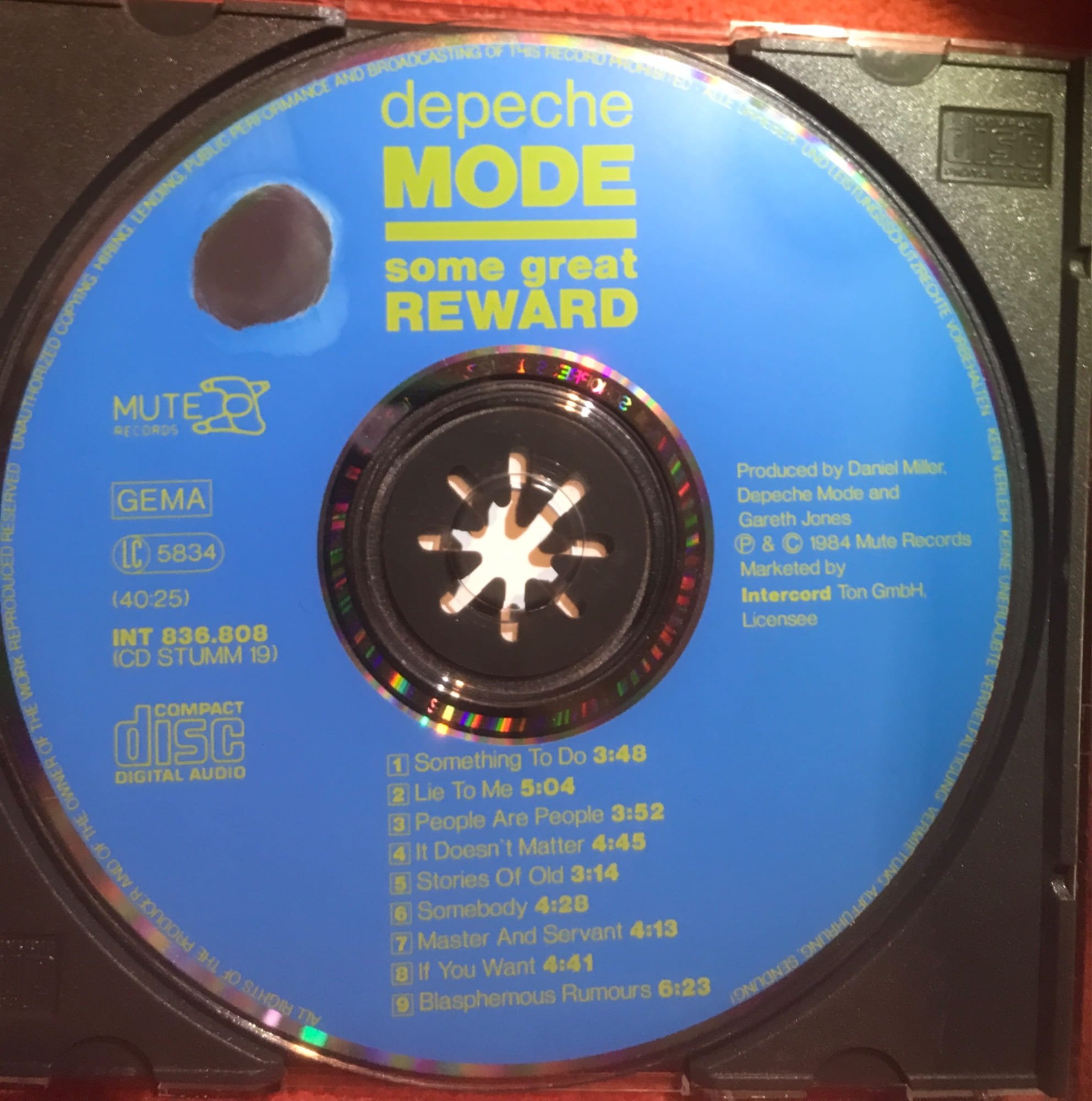

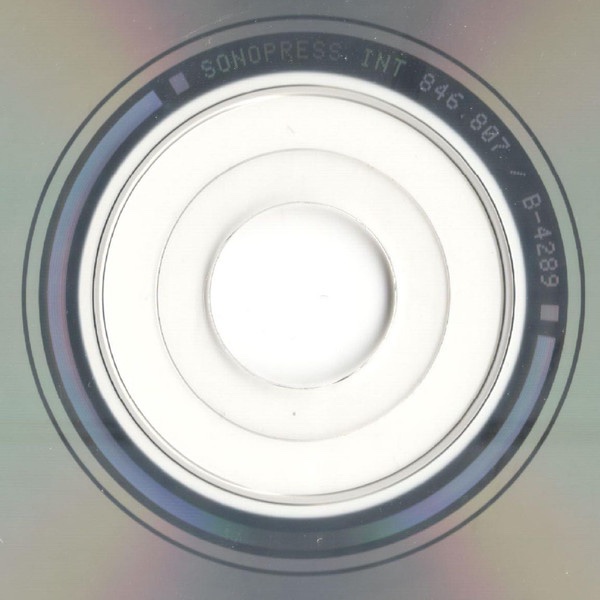

Первое несовпадение>>
На полиграфии и втч. на диске:
INT 836.807
А на матрице уже:
INT 846.807

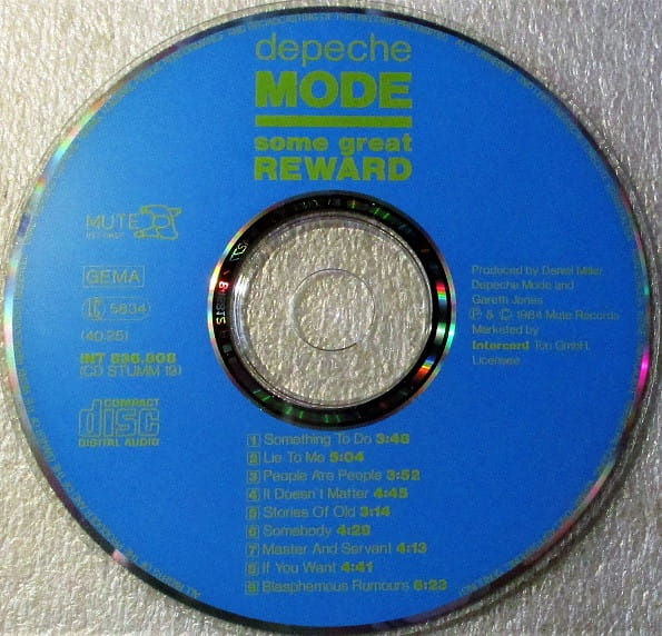

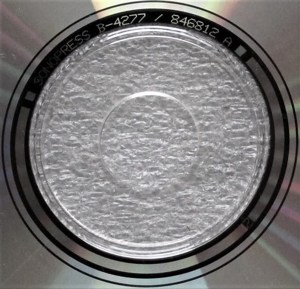

Сходил на Discogs.
Есть такой.
Но толку мало. Всё размыто. Наводит на сомнительные мысли, кто и как такие издания туда добавляет.
Краска с диска легко смывается спиртом. Печать на принтере?
Звук. Сразу слышно артефакты сжатия.
По громкости как оригинальное издание.

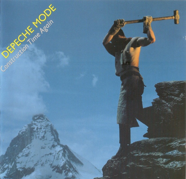

Для сравнения Фото с Discogs >>>
0C95DC57-6DC9-49E4-ACBC-0AF3B26E913E.jpegAA1E731B-97F8-4509-92D5-56F461BAA7E2.jpegEE721EF5-65CE-4FC1-BDD5-3418AB37776C.jpegBF7195DB-470A-446A-BE0F-63157EC836EE.jpeg

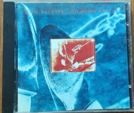

Ранние пираты, где-то в начале 90-х, очень даже неплохо звучат - болгары, какой-то уральский цех... Потом пошло похуже, особенно наша киевская мануфактура. Благо по меткам на матрице можно определить. А вообще, внешний вид бывает очень обманчив. Мне как-то подарили Dire Straits - On Every Street. Думал, что просто хотели избавиться от пиратки, такой он был страшный на вид. Пираты и то лучше могли сделать. Ан нет, оказался фирменный и звучит хорошо.

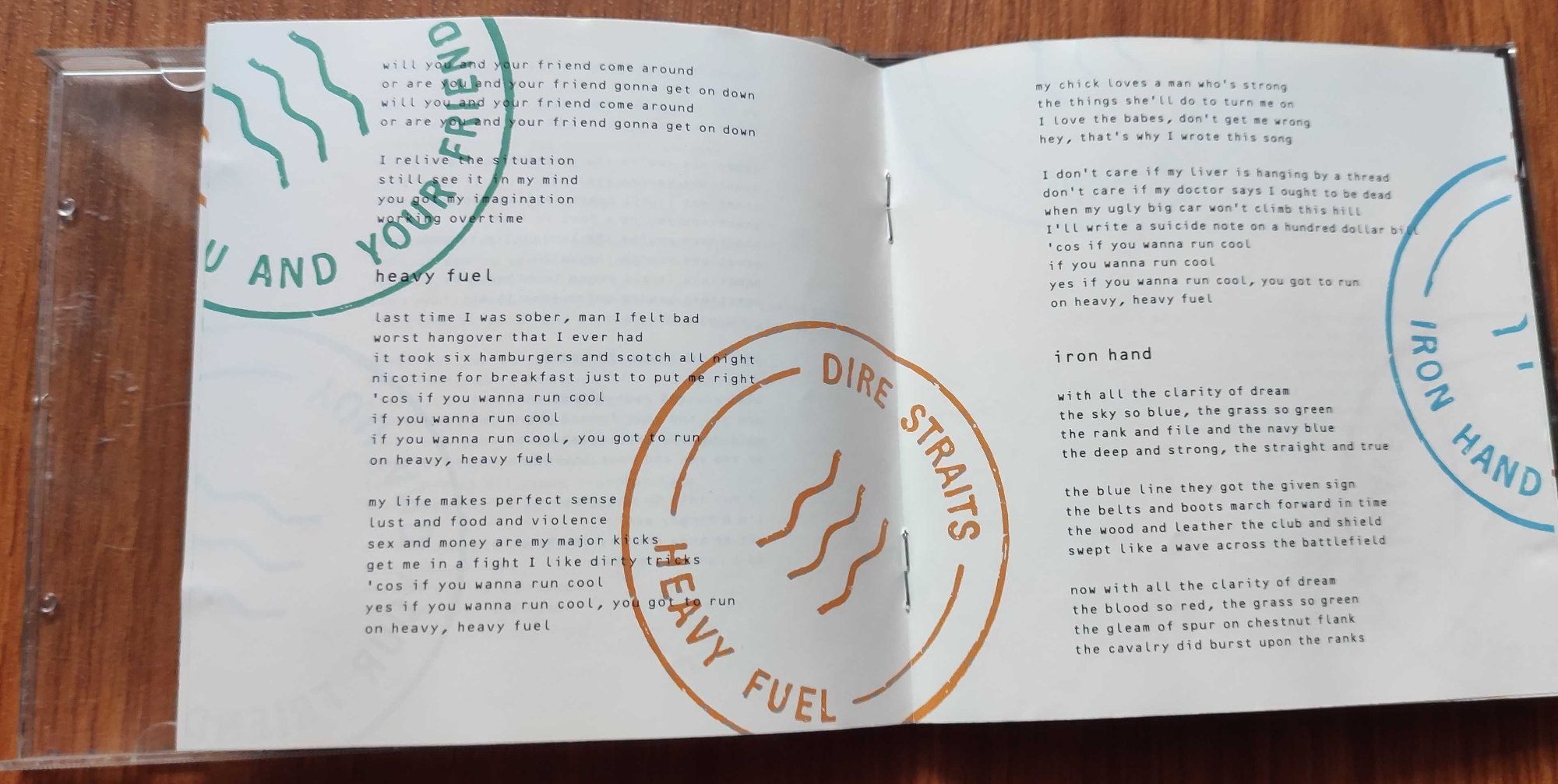

    40.7 KB · Просмотры: 27
    254.2 KB · Просмотры: 26
    336.5 KB · Просмотры: 24
Ранние пираты могли печатать сверх нормы с той же матрицы что и партия.
И действительно, ранние звучат вполне прилично. Но там было явно видно что никаких номеров, никаких штрих кодов. и.т.д.

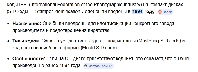

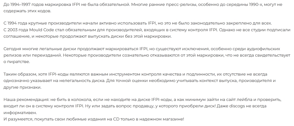

И ещё для инфы,для помешанных на ИФПИ или как его там.

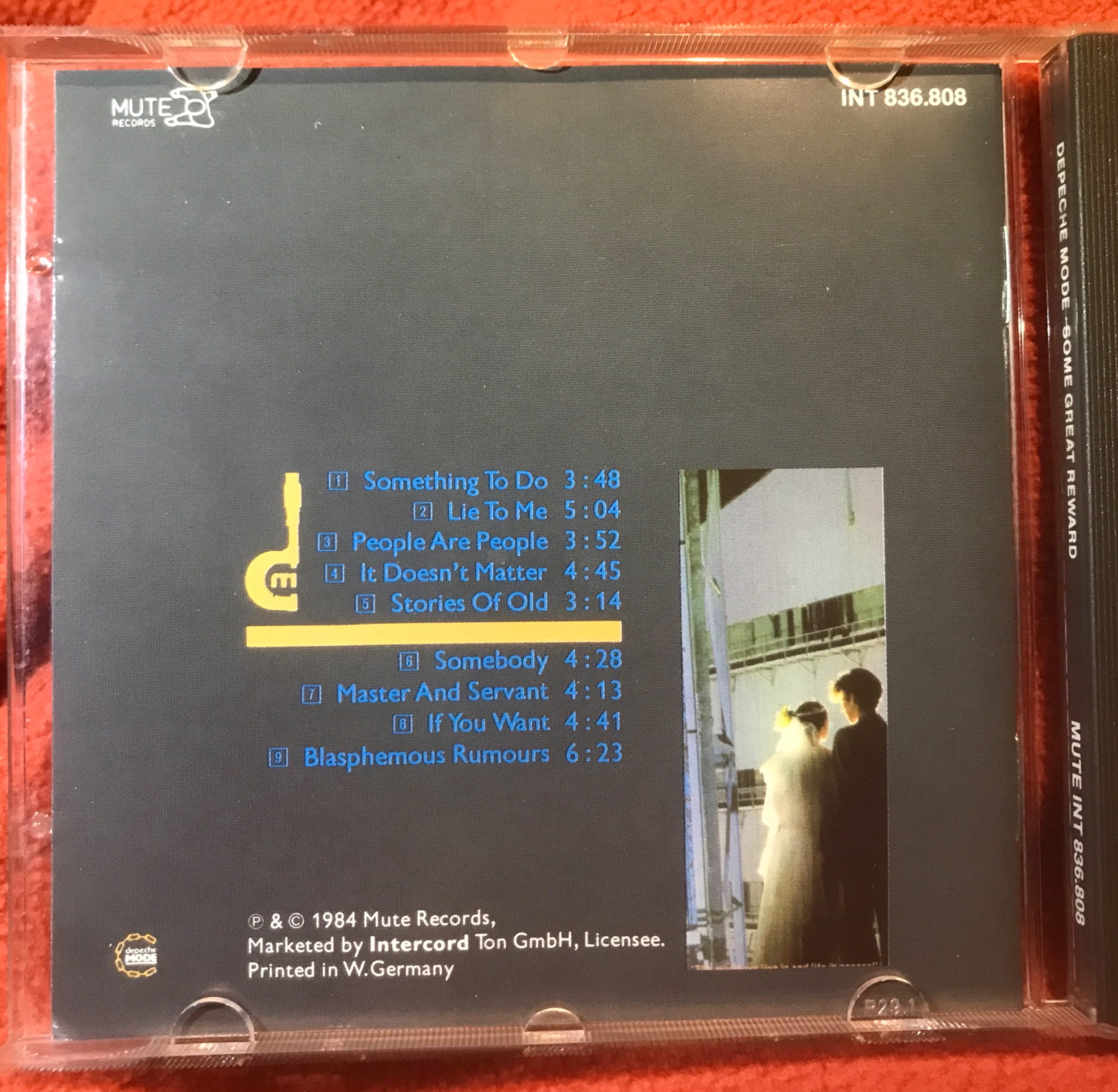

Как отличить пиратскую копию CD.​

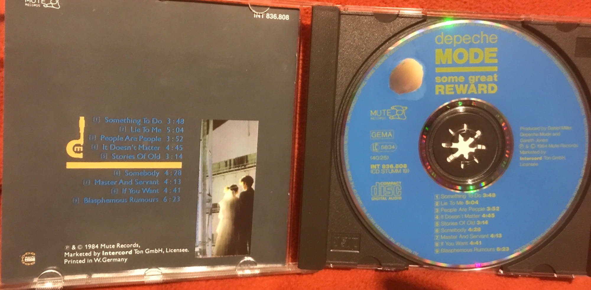

Продолжу знакомить со своими "находками".
Depeche Mode - Some Great Reward "1984".​
Внимание! пиратская копия!​
Продавали как Б/У.
Визуально это новый диск.
Полиграфия с диска смывается ваткой со спиртом.
См. Фото. смыт фрагмент полиграфии.
Звук зажатый. Беспорядочный на ВЧ.
По громкости звук как оригинальное раннее издание.
Слушать не хочется....
7E1EF46E-7E8A-418D-A589-8436131D56E2.jpg7FA7A959-0BDC-4C2A-A2FE-A72D163DB278.jpg18F46002-371B-4742-A61A-F9F76CFCED1E.jpg7034F1CE-DF65-470C-B99E-25211EE85423.jpg78421A52-CCCF-44B8-9DF9-C188082E6947.jpgA5F57138-1CCD-49E1-BDE9-8F61D66060A0.jpgC60EED44-7119-4DEB-B0ED-C38756552256.jpgEBF6345C-03F3-41FD-811B-0345CADF2060.jpgFB11651D-3EEF-4C1C-8D25-F52E0E290342.jpg
И отдельно он же на Discogs>>>
Кто их туда добавляет думайте сами, решайте сами....
