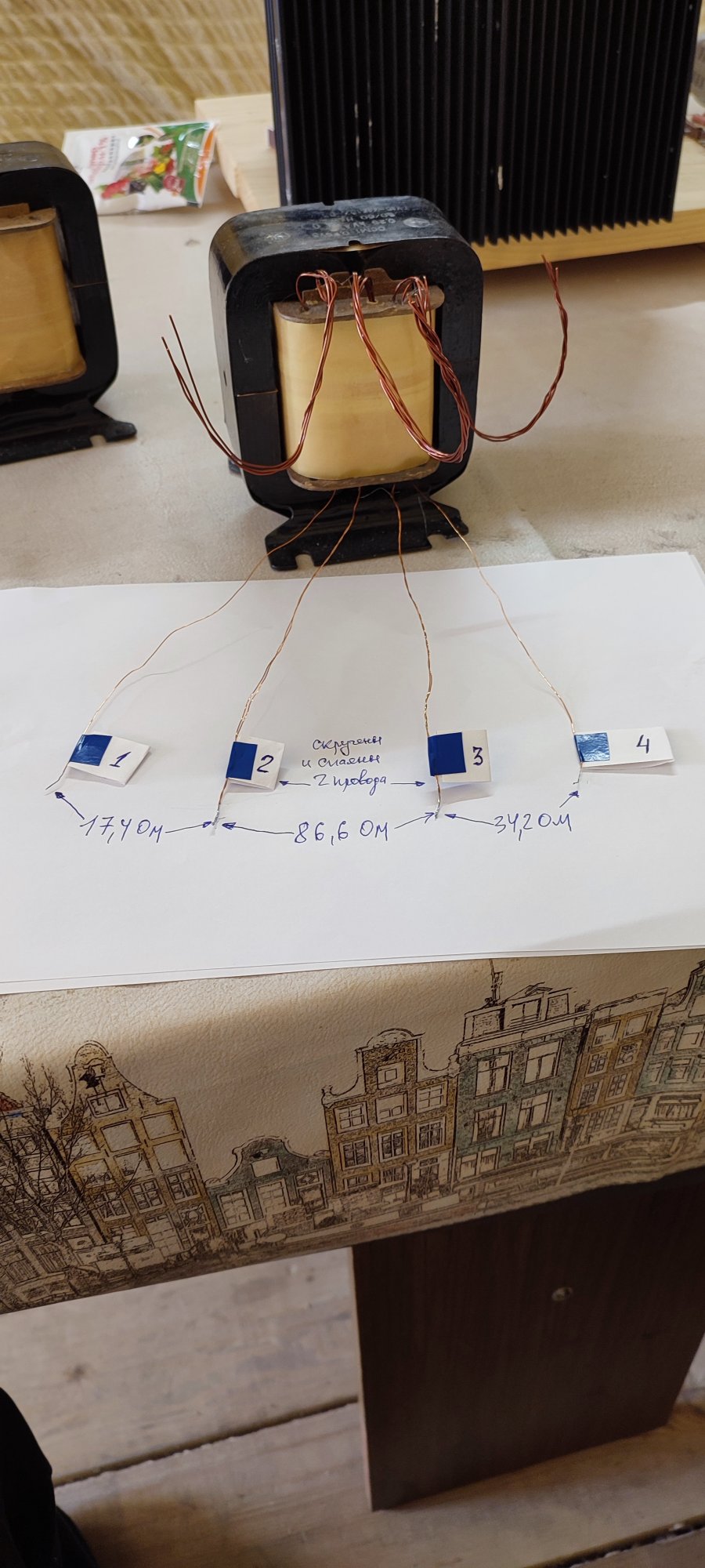

Как выйти на схему выходного трансформатора
Nik
21 Дек 2022
259
10
Пенза
Прошу, помощи!
- достаточно давно, были приобретены данные выходные трансформаторы...
- "слетела" электронная почта, данные намотки и автора утеряны...
- помню, что покупались под проект однотакта на 6П20С с Ra=3кОм, железо ОСМ-0,1!
Как, вы считаете, по фото можно восстановить схему трансформатора...(где " первичка" и " вторичка" естественно понятно)!?
Заранее, спасибо!

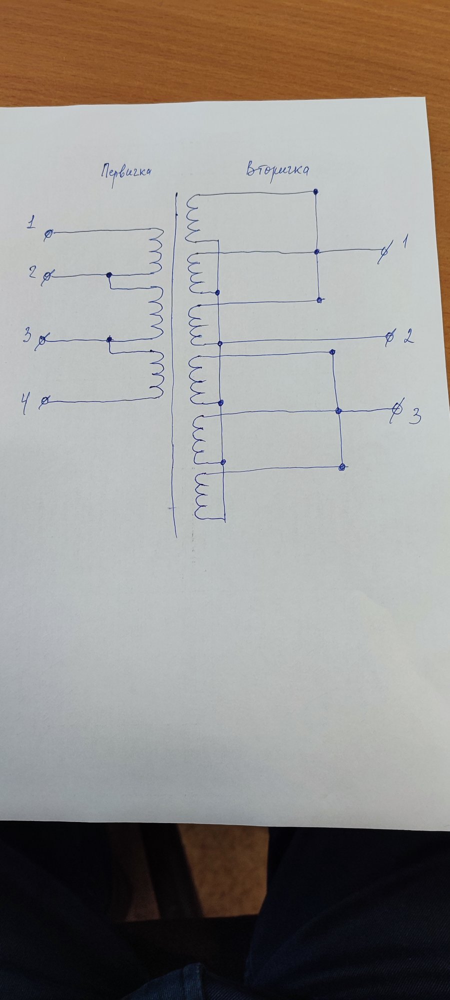

Как, я себе схему представил...!?
26,835
12,559
Скорее всего, так и есть. Другое дело, вторичку нужно использовать всю, не оставляя половину обмотки телепаться в воздухе.

Полярность выводов вторички точно указана? Проверяли?

Да, вообще-то не знаю...
Это, я исходя из спаянных проводов первичной намотки, и из скрученных проводов вторичной обмотки -нарисовал...!?
Это, потому-что два вывода первичной обмотки...
"Интересно" вам первичку накрутили. (((

Выводы 2,3 в первички скорей всего для подключения сетки в ультралинейном режиме.
Возможно просто в три слоя намотано. Как то разбирался с одним заводским твз. Вызвонил все обмотки, подал напряжение от накальника и соединяя концы обмоток нашел начало и конец каждой. В каком слое она находится определил по сопротивлению. На первичке это просто, разница в сопротивлении заметная, но и на вторичке эта разница есть. Все удачно нашлось.
Это плохой способ подключения для УЛ. Так он скорее всего "зазвенит". Вообщем говоря ,эти соединения между секциями первички скорее стоит заизолировать.

3 секции первички, 4 секции вторички - стандартный способ намотки однотактного выходного трансформатора, а тут не могу сообразить, то ли секции вторички намотаны в два провода, то ли фотографию надо высветлить.
Вообще-то если бы были приведены сопротивления, то было бы легче разбираться, ну а подать напряжение на первичку и измерить на секциях и первички и вторички - наверное будет почти высшим пилотажем (высший - это осциллографом посмотреть фазы).
Кстати, малые сопротивления вторичек можно определить по падению напряжения при пропускании тока 1 А через них.

Можно измерить индуктивность секций и соединять , контролируя рост суммарной индуктивности, а не уменьшение.

Гадать можно бесконечно. Возможно, например, что секции вторички не равнозначны (часть - полные, часть - половинки). Есть вариант, что не все выводы первички выведены наружу и т.д. Нужны измерения активных сопротивлений (и не факт, что это можно сделать обычным мультиметром) и индуктивностей. Как вариант - подключить одну из секций к источнику переменного напряжения (но не 220В _net_1) и измерить напряжения на всех остальных секциях первички и вторички, заодно разобраться с фазировкой.
Точно так же делал на своих старых ТВЗ. На секцию первички накальное. И подсоединяю постепенно. Сложилось, значит правильно начало-конец, уменьшилось, значит надо поменять местами вывода.
У меня там катодные обмотки были поэтому я ещё напряжения измерял у секций чтоб не напутать. За час оба ТВЗ переподключил.

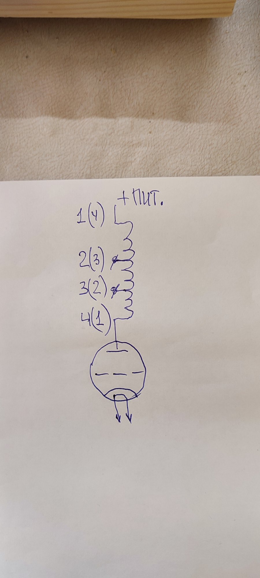

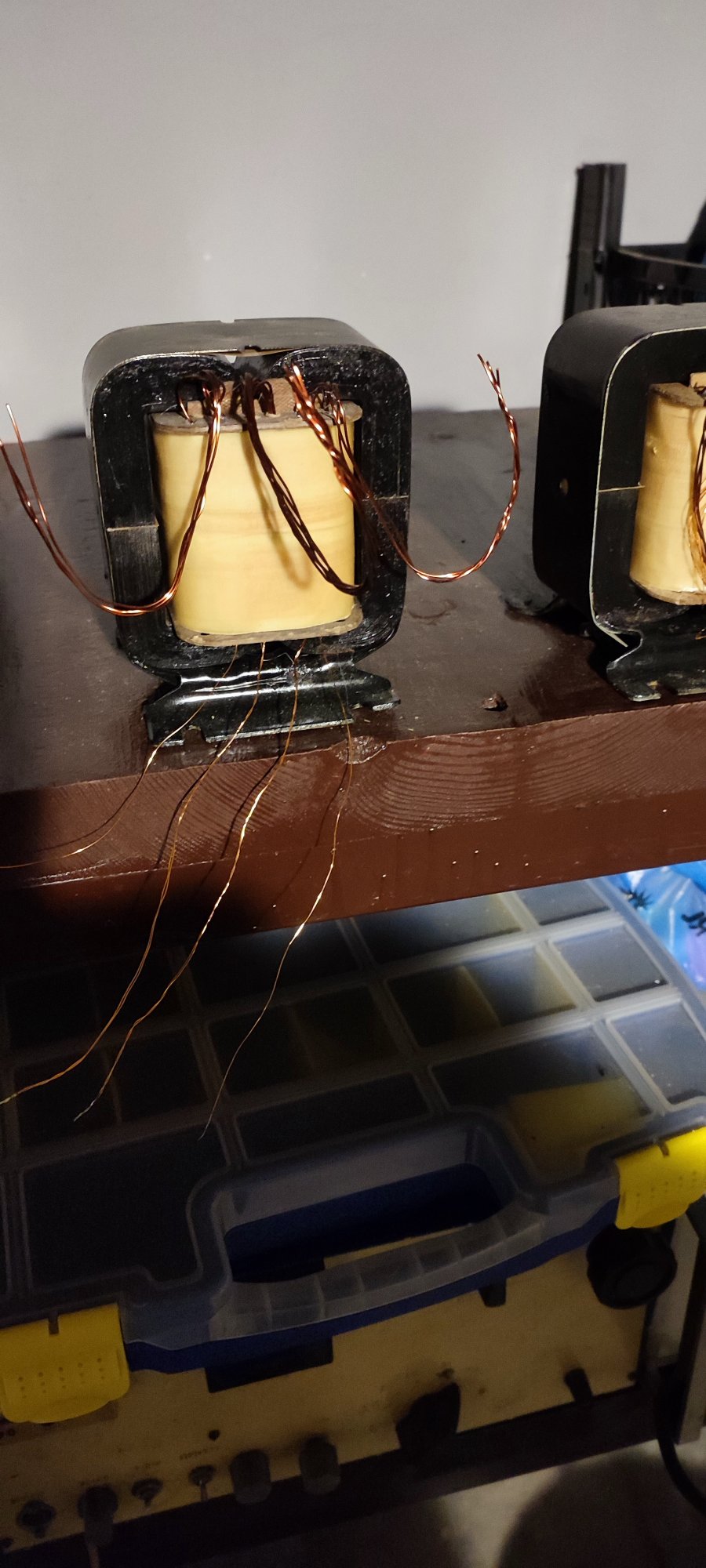

Достал из подвала, примерил первичку...,
о чем это говорит!?

Какой вывод подключать к аноду 1или 4 ...

Ближний к железному сердечнику крайний вывод включается к питанию, как имеющий самую высокую емкость . А тот провод. что выходит наружу из катушки , сажаем к аноду. Если включить наоборот. может рухнуть полоса и искорежится АЧХ.
Можно емкость концов первички глянуть по отношению к железке и на анод посадить с меньшей емкостью.

1- Корп.=0,169 nF, значит на анод
4- Корп.=0,241nF

По поводу выбора подключения первички всё не так просто - если начало к питанию - АЧХ по ВЧ расширяется, но могут вылезти и резонансы (хотя по теории "паразиты" должны уменьшиться) плюс растёт вероятность возбуда при неудачном конструктиве усилителя. Поэтому, на мой взгляд, стоит пробовать оба варианта.

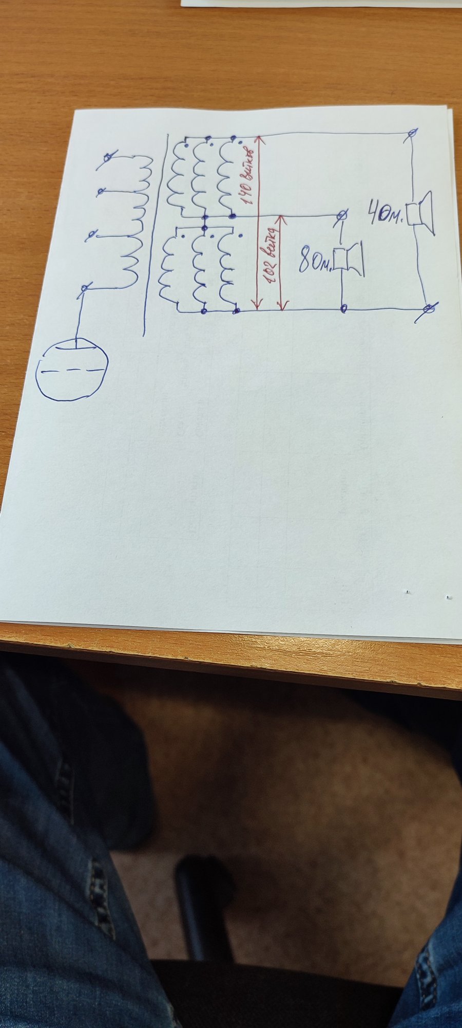

Нашел инфо в тетрадке, аж от октября 2016 года:
ОСМ 0,25 - однотакт, Rн.=8 Ом, 4Ом.
- N перв.=2720
- N втор.=140 витков ( 3 секции в параллель с отводом от 102 витка)
- намотка 1.2.1.2.1

Нехорошее дело, отводы от вторички. Болтается часть в воздухе, как незалитый бензобак.

3 кОм приведёнки. На 6с4с маловато, хотя потянет. На 6с19П в самый раз.

Нормально в триоде. Хотя покемон при транзисторной акустике будет лучше.

Спасибо всем!
- вторичку правильно скоммутировал...
- землю куда подключать!?
