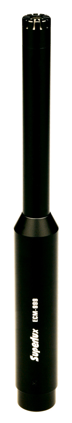

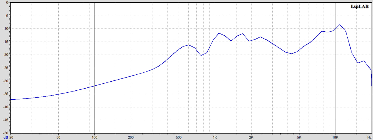

С таким микрофоном кто нибудь дело имел?

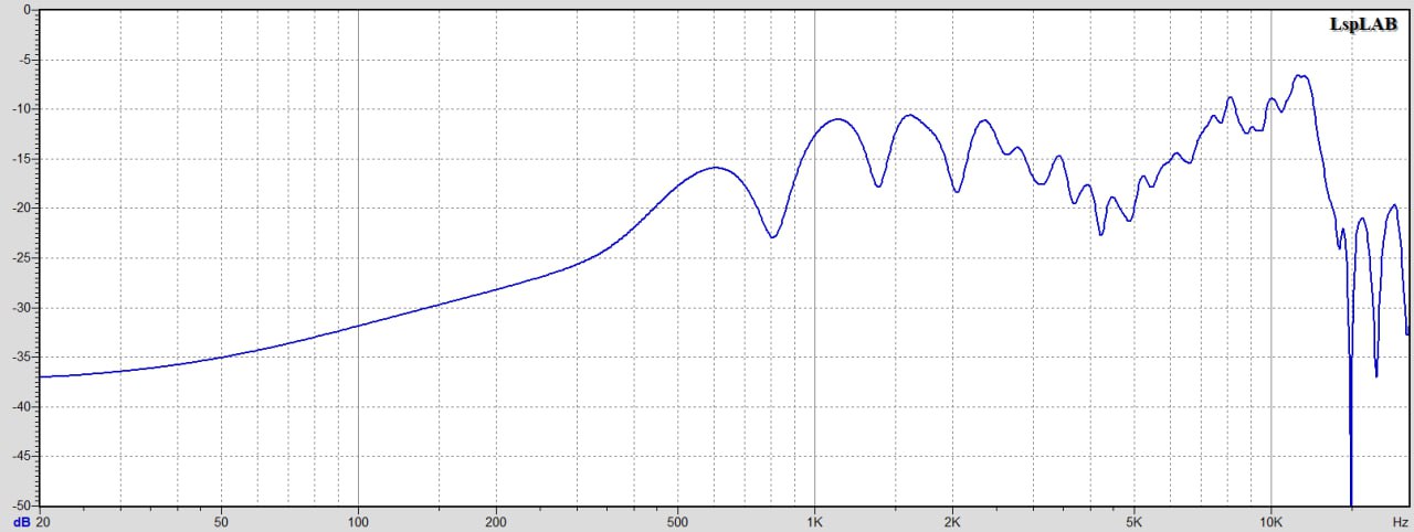

АЧХа с сайта:
Вруть?
У меня такой. Но что Вам сказать, я его не калибровал, так что не понятно что там.

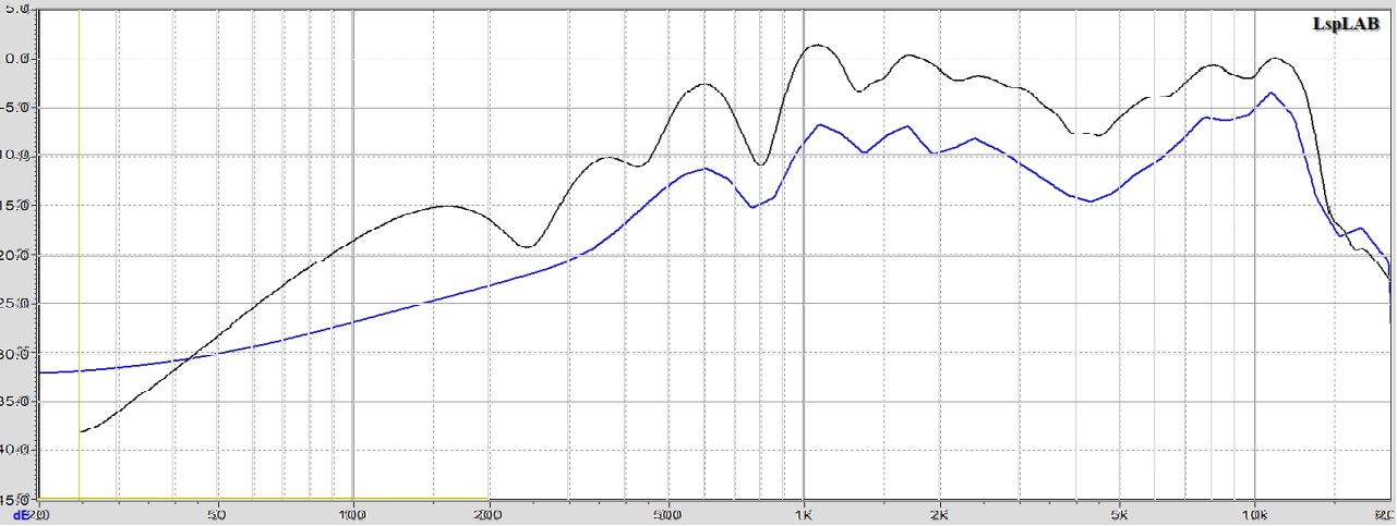

Друг должен прислать 4а-28, он их предварительно померял своим, я у себя перемеряю своим, условия плюс/минус соблюдем.

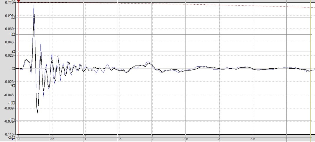

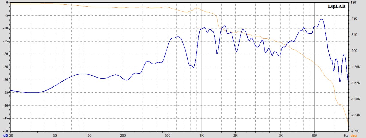

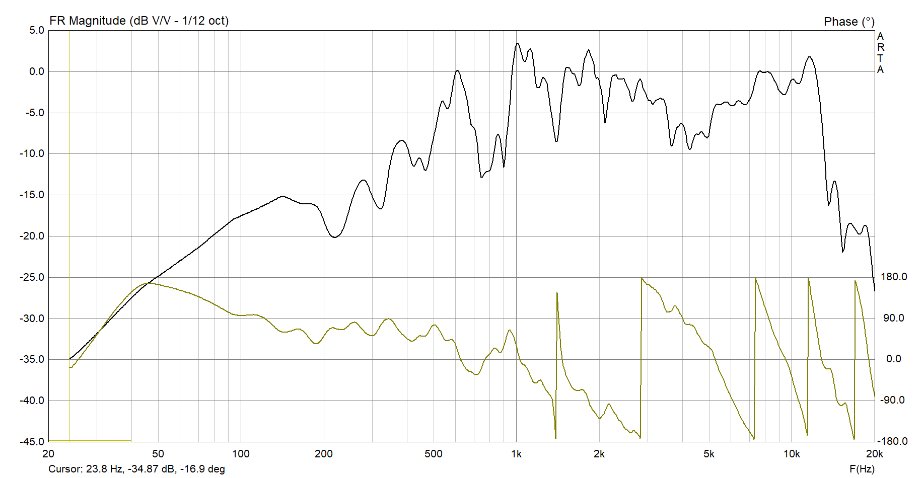

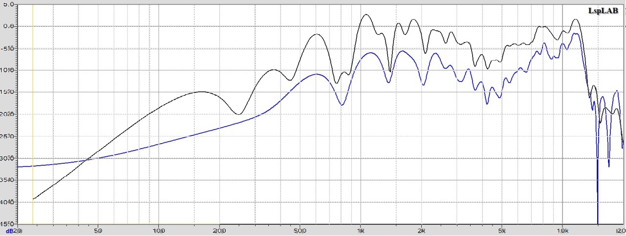

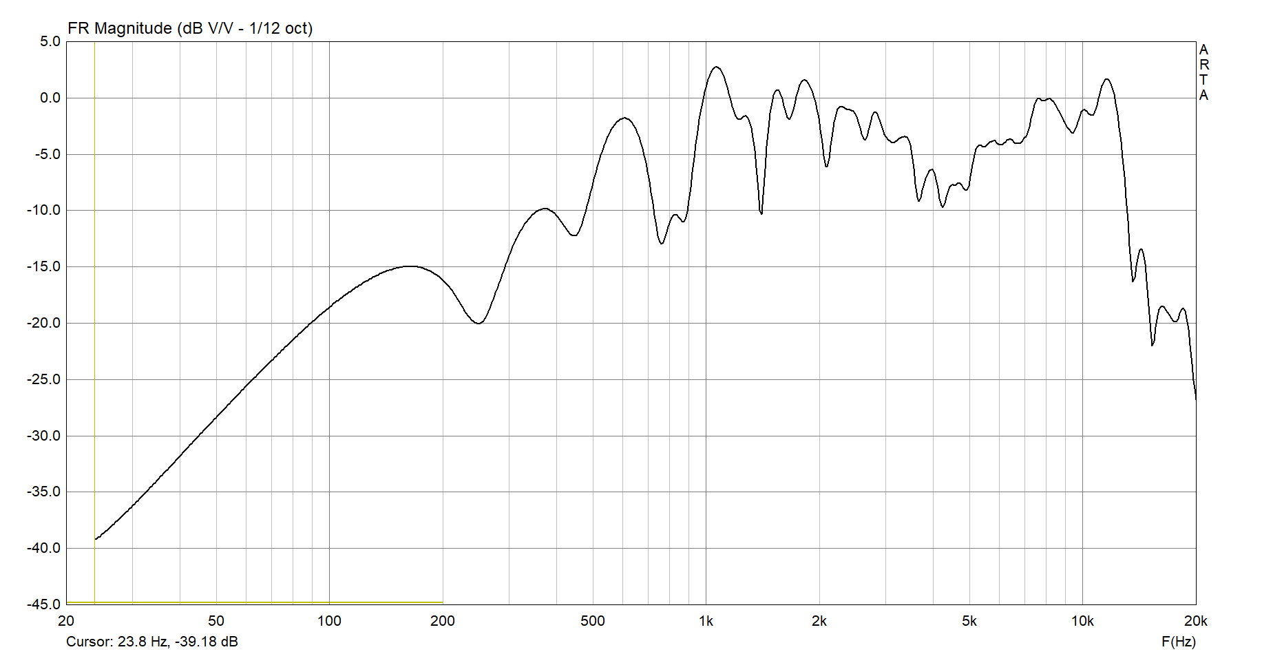

Калибровка микрофонов. Динамик 4А-28. Измерен на табурете + подставка банка 1л. Вдали от отражающих поверхностей, без лицевой панели. Данный эксперимент показывает на сколько отличаются два разных микрофона, в разных помещениях и на разных программах. Разница небольшая.
МикрофонСамодельный микрофон на капсюле WM61ASuperlux ECM-999
Сглаживание 1/3
5 мс
50 см по оси
Сглаживание 1/12
5 мс
50 см по оси
Сглаживание 1/12
25 мс
50 см по оси
с фазой
На первый взгляд может показаться, что кривые сильно разные, но это все и-за масштаба. Программы разные, по этому сравнить графики можно только так. Напомню черная кривая - Superlux ECM-999, синяя - WM61A.

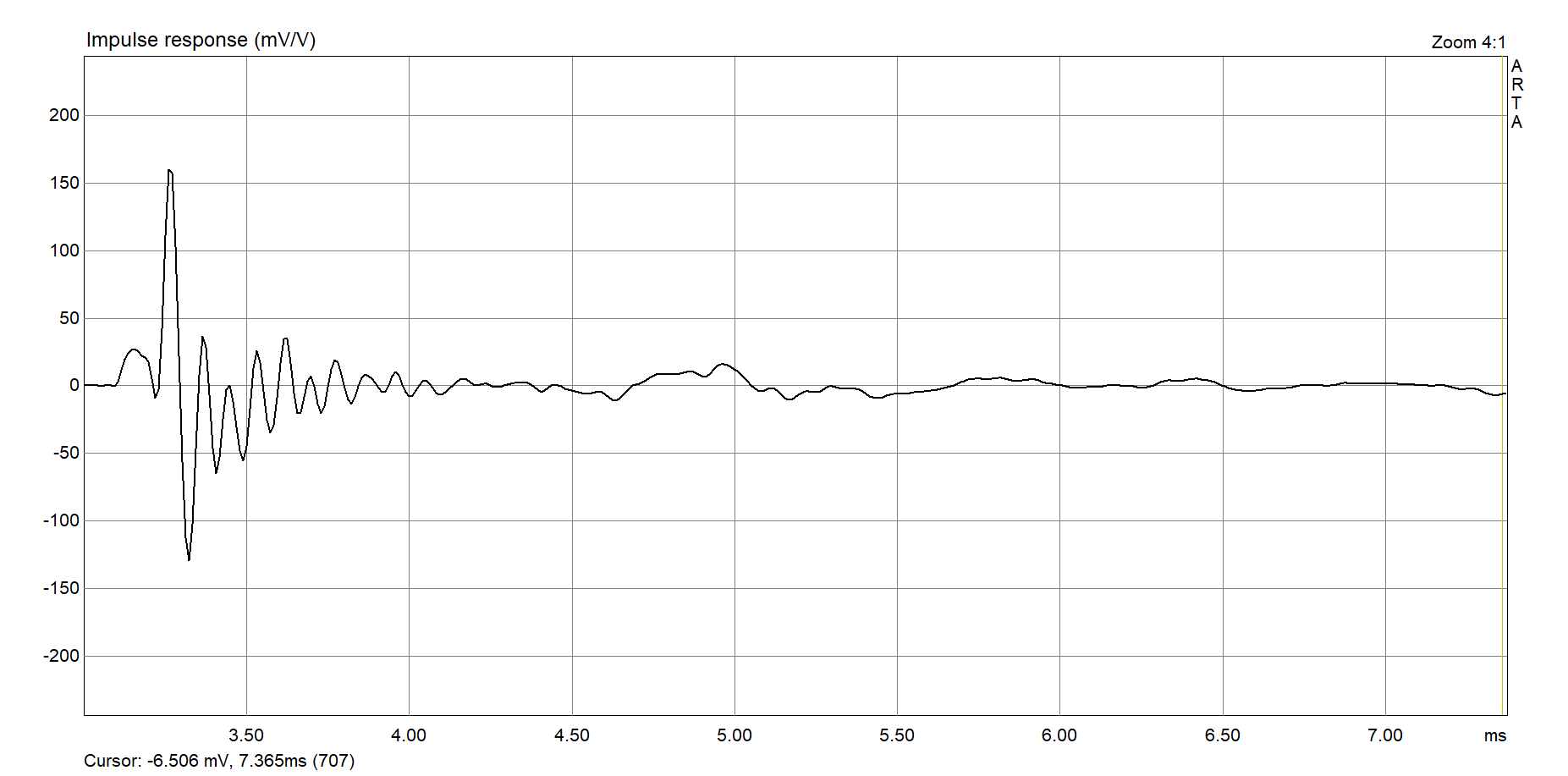

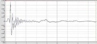

Импульс:
5 мс, 1/3:
5 мс, 1/12:
Ну, все ожидаемо. Разница с 5кГц, там всегда горбик, и он то и отличается у разных капсюлей.
Добавил скрин импульсов, так же совпадает.
Яма на АЧХ думаю следствие большого расстоянии (50 см) и АКЗ. Так же уточню, что динамик мерялся в разных помещениях.

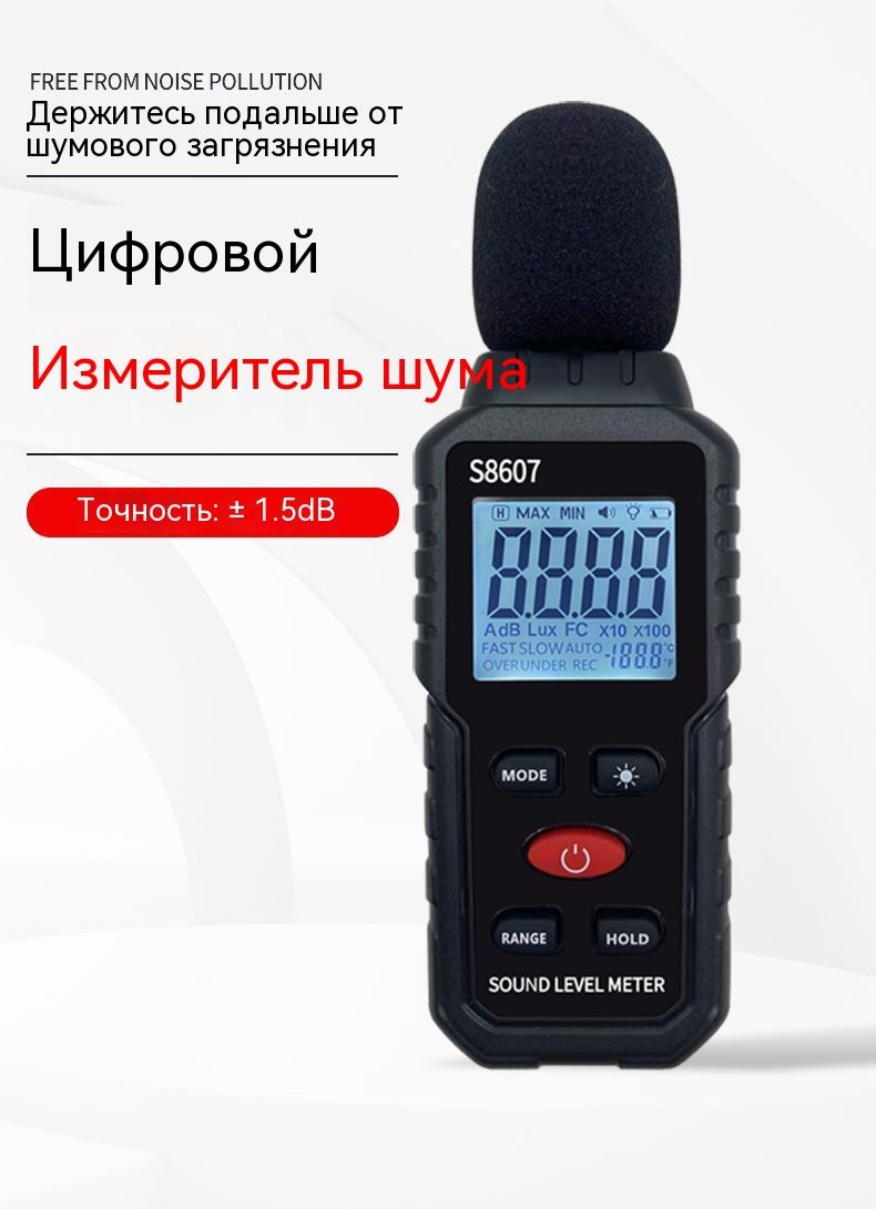

Прикупил вот такую штуку, не дорого. Будет толк или нет?
Коробочку сильно помяли, надо или новую клеить или скотч нас выручит. Даже в пупырку не завернули, крокодилы.

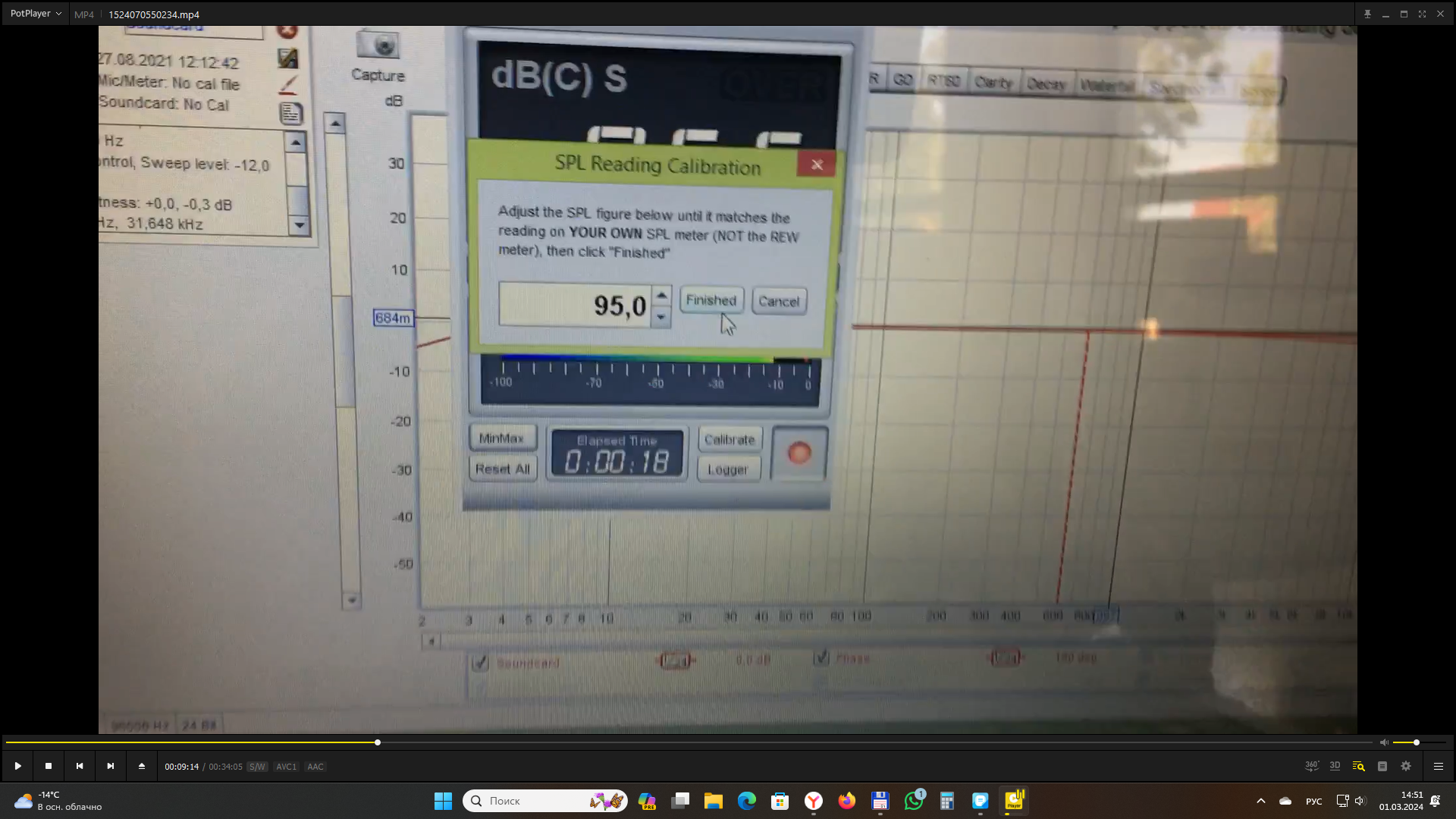

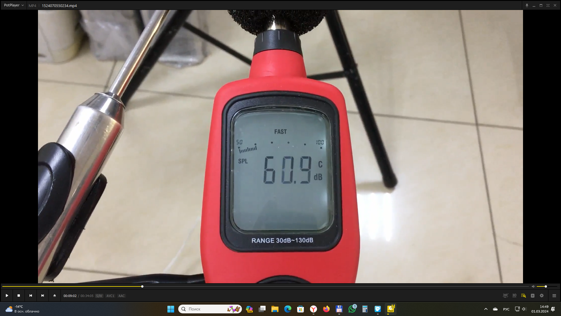

Вот такое видео есть, но автор его на вк разместил. Подгоняешь под шумомер и в REW цифры слева на АЧХ реальные будут.
Купить шумомер, чтобы один раз откалибровать измерилку....В принципе. можно. Только дороговато.
Каждый раз как разворачиваешь мерялку, еще и микрофона пока два только. Фигня цена, перед ихним НГ брал.
Я такой же покупал "с Китаю"...Поверял его с Октавой (брал в Роспотребнадзоре шумомер Октава не помню номер). Проверял уровень шума на розовом. При снятом ветровом набалдашнике разница была в 0.1 дб.с "эталонным! ( пистофон сначала купить хотел, но не приобрел..ни к чему, китайская игрушка вполне себе)

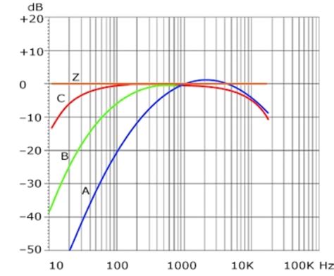

Характеристика фильтра какая у него A, B, C ?
Увидел на дисплее А дБ.
Шумомеры начального уровня в основном работают по кривой "А".
Как я понимаю, в этом случае придётся калиброваться по частоте 1 кГц или по октавной шумовой полосе 707-1414 Гц.
Уж если и играться с такими приборами, то уж лучше разориться на такой.
Во как оказывается.

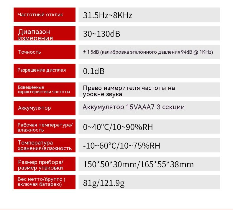

"- это цифровой шумомер, предназначенный для эксплуатации в профессиональных и любительских сферах. Найдёт широкое применение во всех областях жизнедеятельности человека. Будет необходим на производстве и дома. Может быть применён в инспекции и аттестации рабочих мест, в приёмке различного технологического оборудования и систем шумоизоляции. Успешно использован в тестировании звукоизслучающих приборов, а также прекрасно подойдёт для использования в научных целях. Сборка из современных комплектующих позволило существенно снизить погрешность результатов и увеличить скорость обработки данных. Компактные размеры и небольшой вес дают возможность переносить изделие в карманах верхней одежды. Измеритель по достоинству оценят специалисты и любители. Станет незаменимым помощником при измерении шума во многих общественных местах.

Диапазон измерения : 30 ... 130 дБА
Базовая погрешность : ±1,5 дБ
Диапазон частот : 31,5 ... 8500 Гц
Тип взвешивающего фильтра : А"
Если в два раза дороже заплатить то можно подобрать с переключением A или C

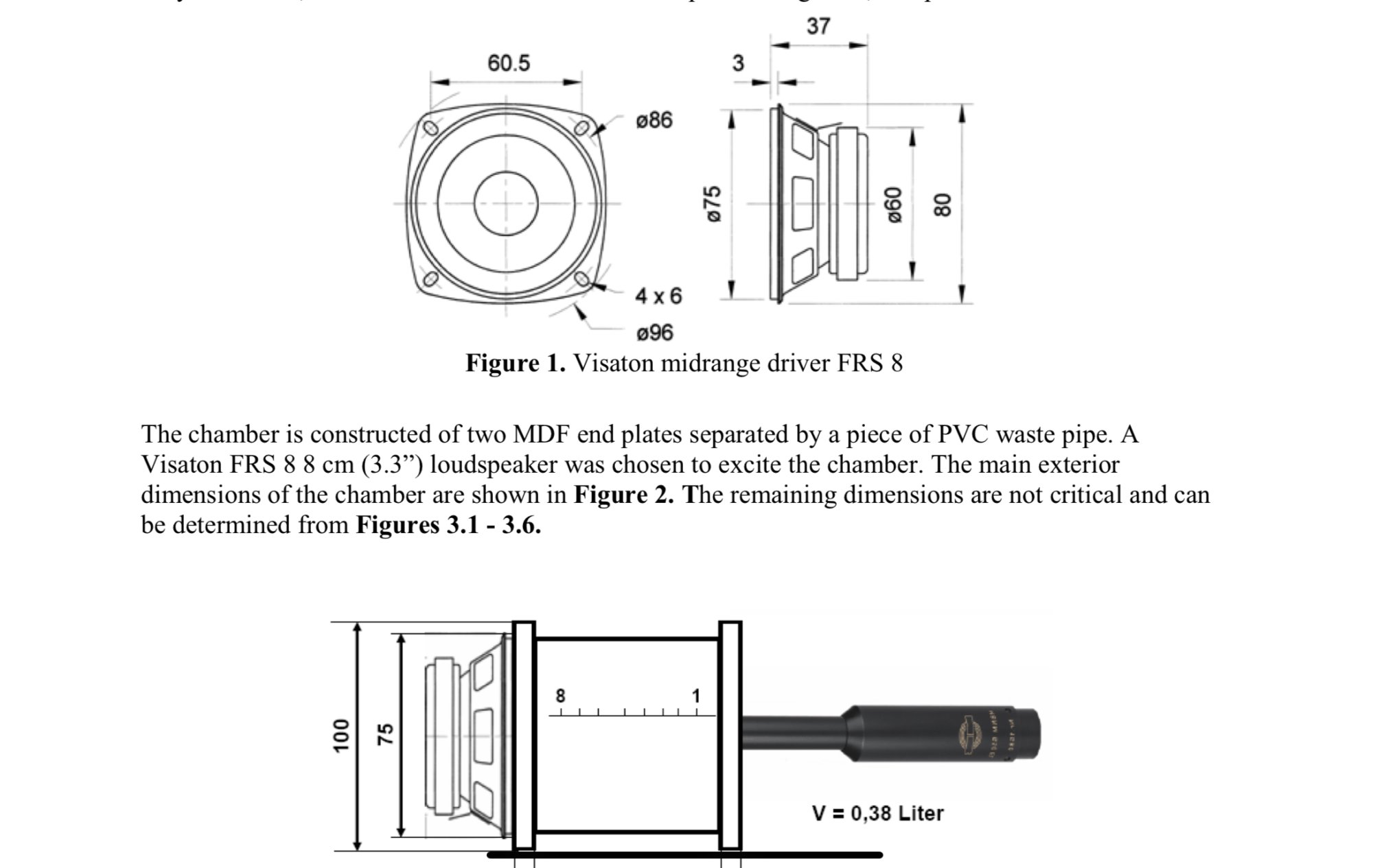

Dire la verità (по правде говоря), не читал и осуждаю (акустически) малый и нестандартный объём 0,38 литров. Для этого хилого Визатона он может и сойдёт, а для других девайсов литраж поболее нужен(?)​
Небольшие динамики удобно измерять в кастрюле подходящего объёма. Нужен лишь кусок фанеры с посадочным отверстием под динамик, уплотнитель по краю кастрюли , годится слой пластилина на фанерке. И куриные знания геометрии, посчитать объём кастрюли, П-Д на Аш. Где Аш глубина кастрюли, она же высота, если стоять на дне и смотреть вверх.
