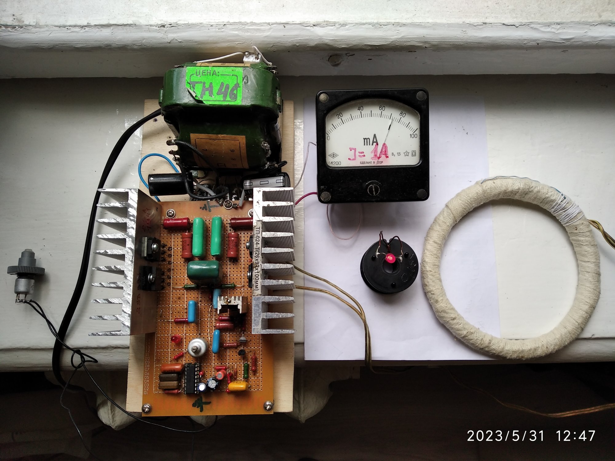

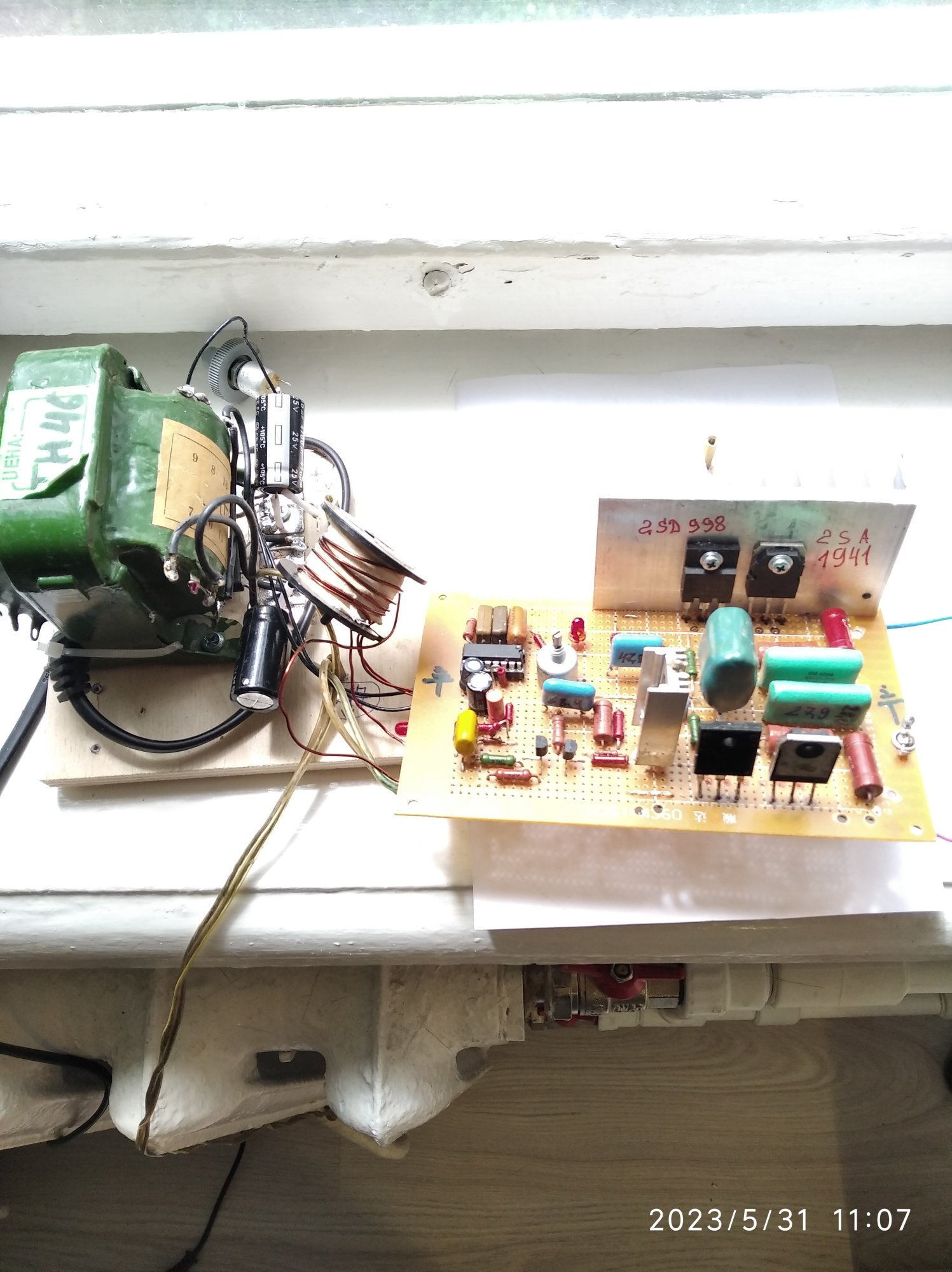

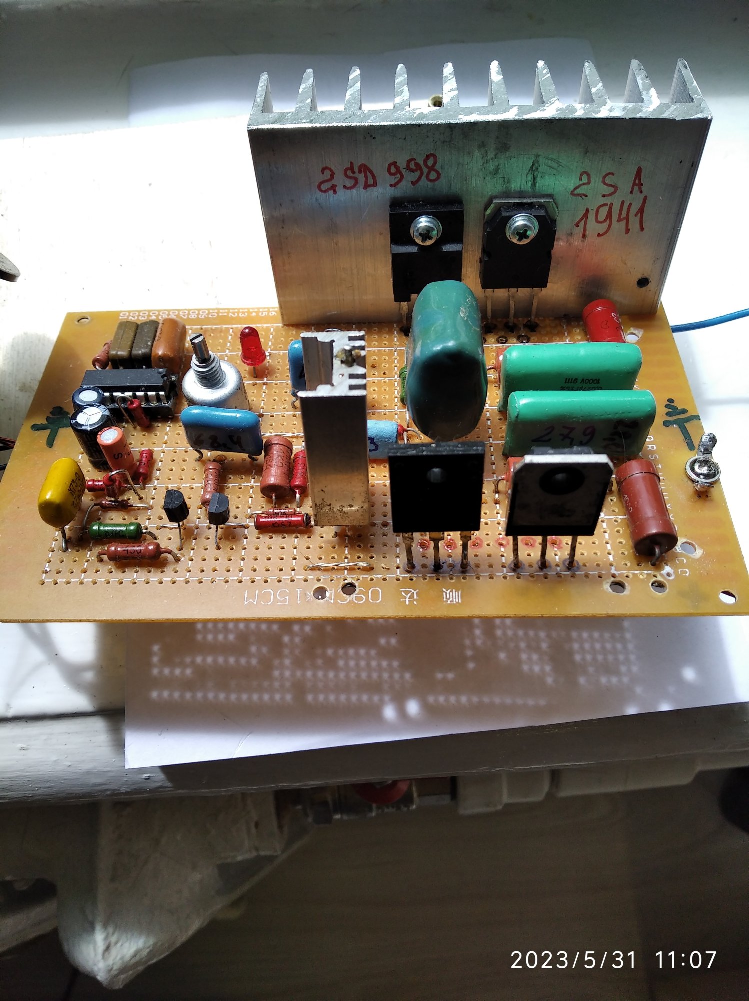

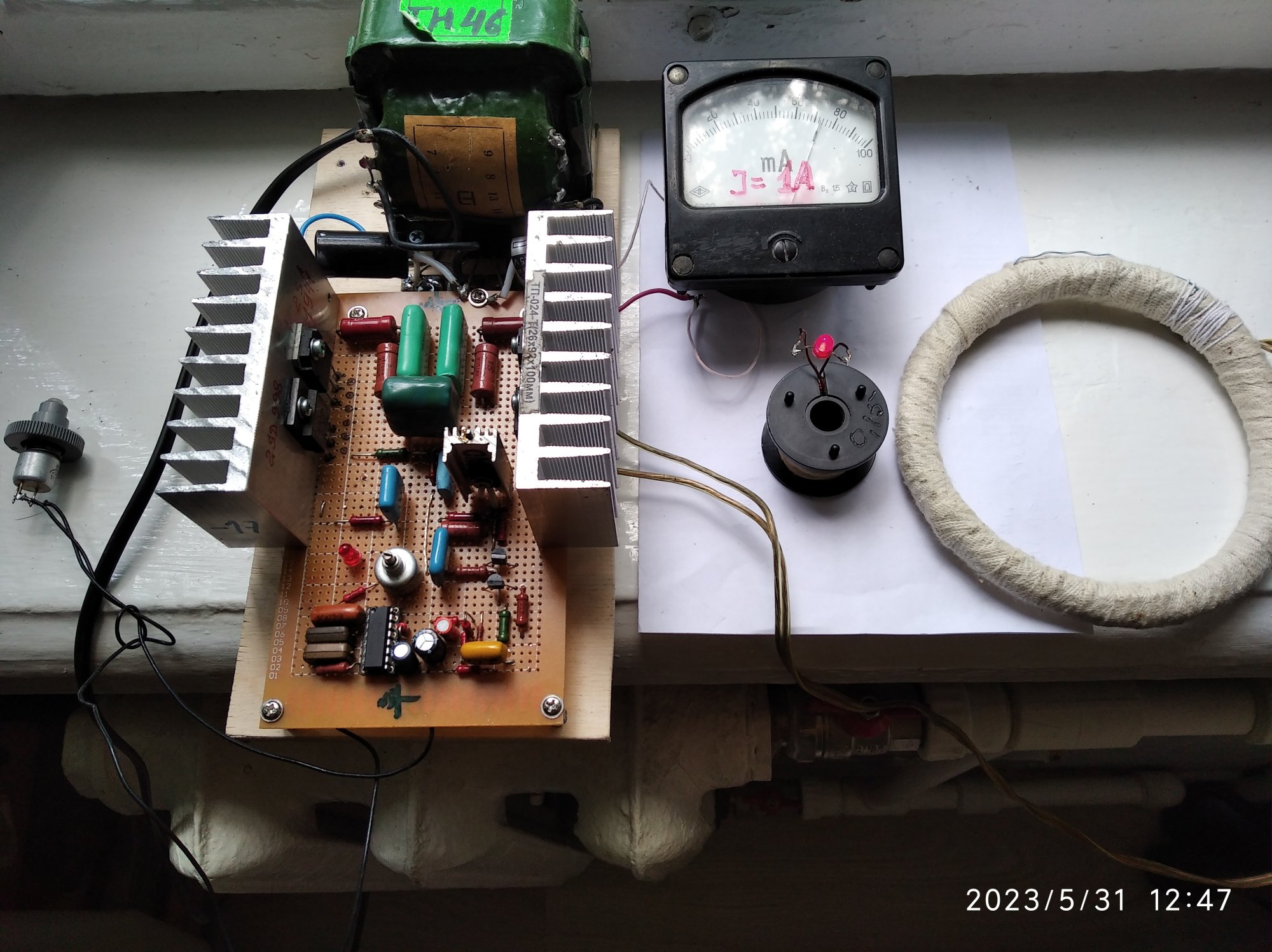

Так выглядит нынешний генератор с питанием от понижающего трансформатора ТН46, двухполярное 17 в на плечо.
Ток потребления в покое 0,4 ампера, на резонансе 0,7-0,8ампера
IMG_20230531_110704.jpgIMG_20230531_110730.jpgIMG_20230531_124733.jpgIMG_20230531_124739_1.jpg
Осталось сделать фронтпанель со стрелочным индикатором и ручкой настройки , потом подумать про корпус.А пользоваться прибором можно уже сейчас, что и делается.И он работает и помогает.
Прежние радиаторы, почти холодные, тяжелые и громоздкие, распилены пополам, сейчас они отрабатывают вложенные в них средства, кипят, потеют, видно, что трудятся.
Но вылезла жаба. Ток покоя с нагревом растет . Причину понял, сейчас врежу в эмиттеры выходников по 0,1 Ома и процесс остановится.
Не совсем понятно зачем агеевскому УМ ток покоя 400мА. Для этого прибора и 150...200мА за глаза как это было в предыдущих версиях.
УМ Агеевский, а прибор Бокареевский. Отсюда и запросы. Под конкретику. Частоту видели и токи?
Сейчас врезал в эмиттеры выходных транзисторов по 0,1 Ома, нагрев стабилизировался. Ток покоя чуть менее 400ма, на резонансе ток 0,8 Ампера.
ПС. Ток покоя Агеевского выходника складывается из трех веток, два тока через драйверы и один такой же через выходные триоды. Итого, три по 130 мА. Ток задан питанием , 16 вольт на плечо, с нагрузкой и парой резисторов смещения по 100 Ом 2вт, то есть три по 85-90 ма плюс драйвер миллиампер 30 плюс задающий генератор примерно 20 мА,
то есть, не весь ток 400мА бежит через выходной каскад.

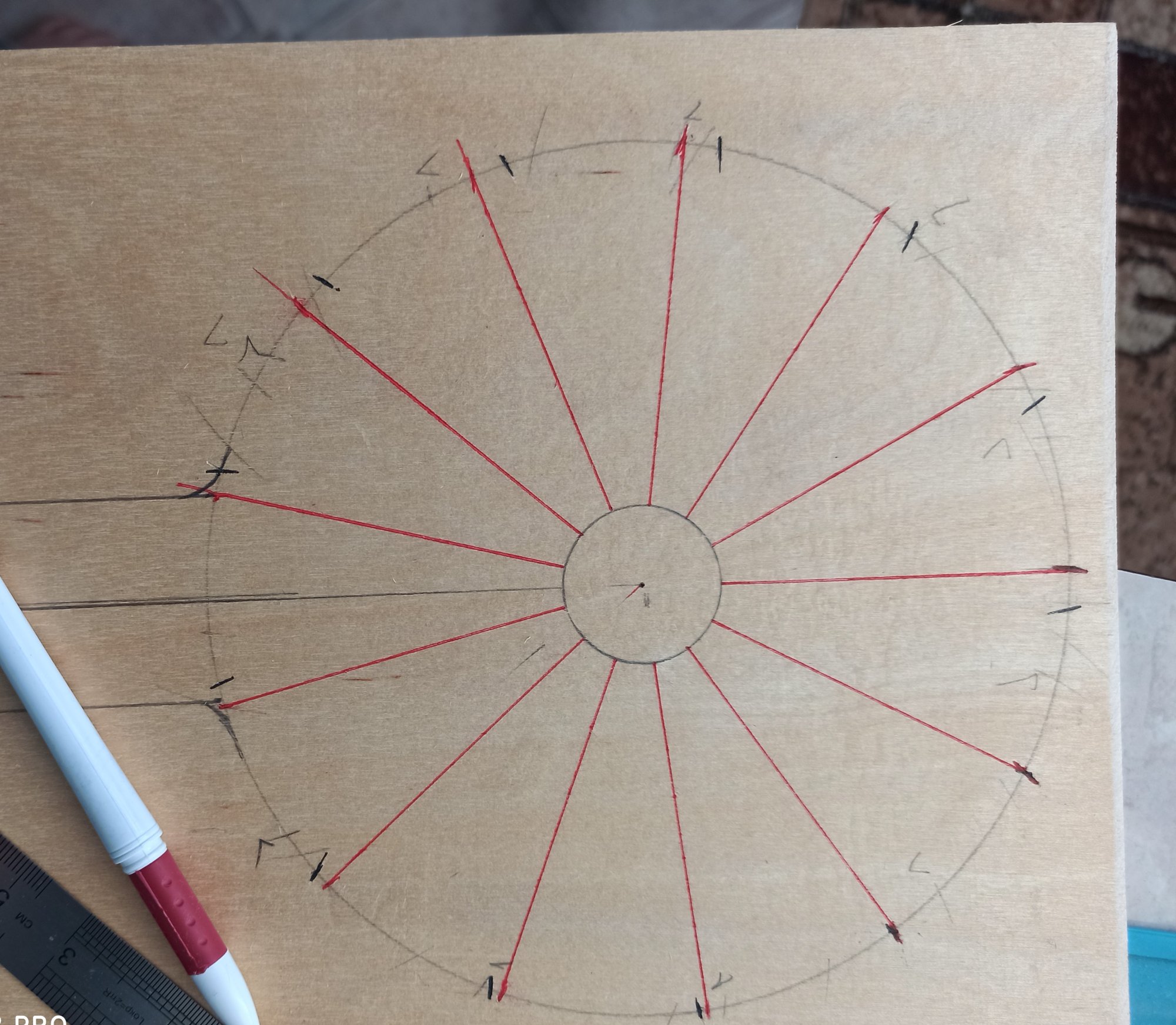

фанера 3мм .
13 секторов (прорезей) делаются легко лобзиком с крученной пилкой , пропил около 1мм, что очень удобно.
внутренний диаметр катушки30мм
внешний получится около 140.
провод 0.41
54витка уложенных вперекрышку (корзинкой)
получаем:
резонанс на 301кгц...ВНИМАНИЕ ! катушки приложенной к телу ! , в воздухе частота катушки выше , то есть уже учтена паразитная емкость тела вносящая расстройку.
выхлоп 14в на виток поднесенный вплотную , при том что классическая плоская у меня выдает 10в на виток , то есть добротности немеряно , ну собственно потому что корзинка , а у ней емкость ниже.
если намотать правильную корзинку , тоесть каждый виток перескакивает через сектор , то будет еще эффективнее , но из за перехлеста витков на витки она будет обьемная , витки будут со временем приминаться и частота резонанса уедет со временем .
но нам это не надо , потому, что то, что получилось уже рассчитано на слона .

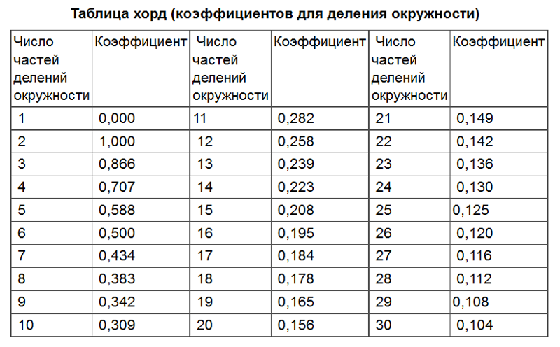

  • Павел P.V.E. предложил сильно проще мотать катушку Мишина- корзинкой. Краткое замешательство вызвал вопрос деления окружности на нужное число секторов. У меня это решилось так: Чтобы разделить окружность на заданное количество секторов, надо диаметр окружности умножить на некий коэффициент ( в зависимости от количества секторов). Такая таблица хорд нашлась в интернете. У меня была начерчена окружность диаметром 170мм. Из таблички коэффициент равен 0,239 для 13 секторов. 170 умножаем на 0,239 получаем длину хорды 40,63. Установив на инструменте 40,63 мм, начинаем делить окружность. С первого раза не получилось- не сошлись концы с концами-- видимо не учел чего-то простого. Уменьшил капельку до 40,47 (на глазок). И тогда все получилось.

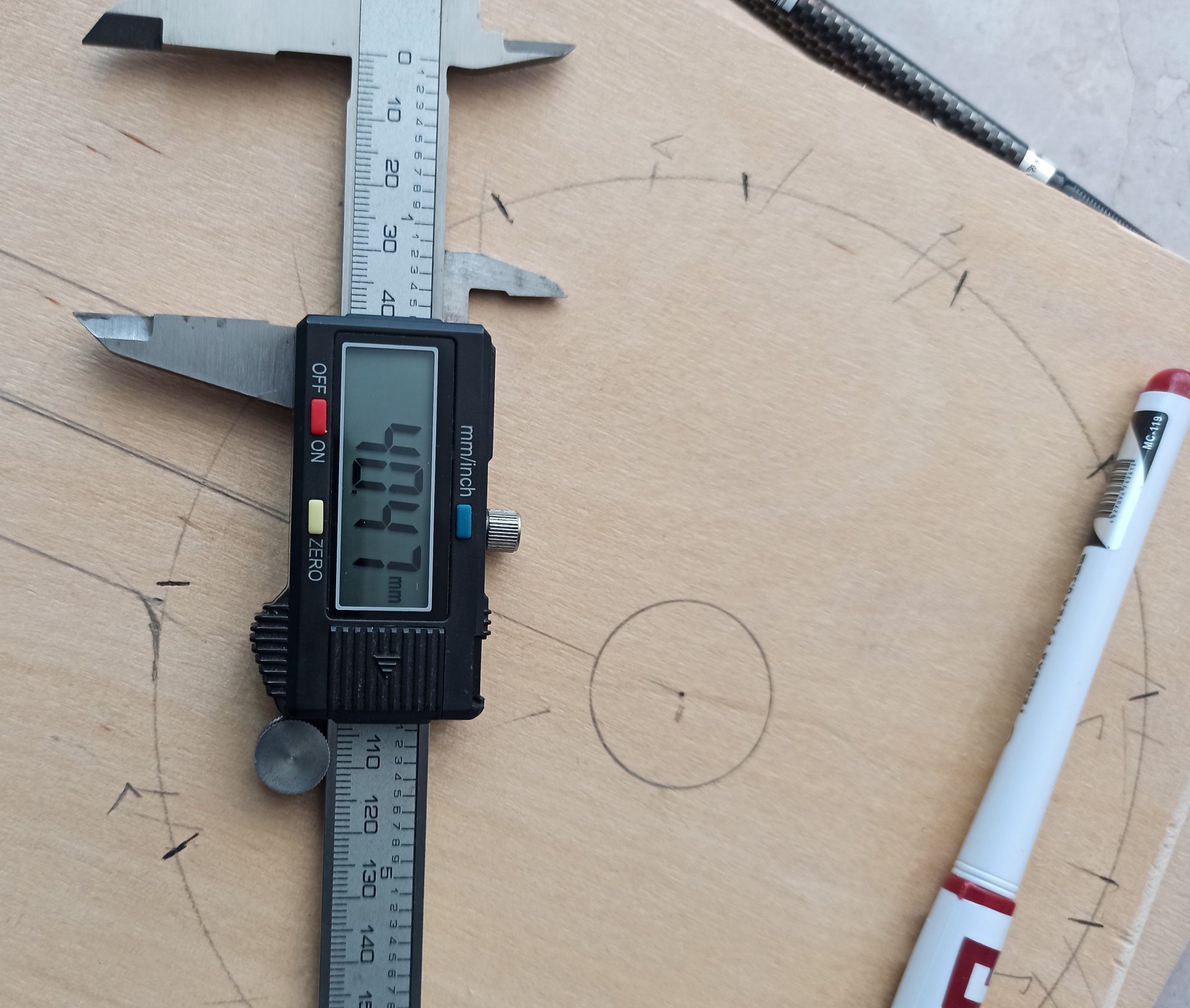

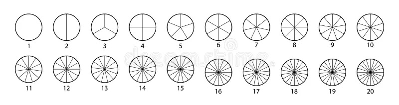

это если методом палки и веревки.
А еще всякие CAD программы есть.
PS вот, распечатайте на листок бумаги, и пилите себе :)

Операционники на такой частоте и амплитуде тянут из последних сил. И оказалось, что примитивная схемка на рассыпухе работает уверенно лучше. Собрать на одном транзисторе с вольтдобавкой в коллектор не хватило импульса.

Действительно, несколько минут в любой CAD программе. Так и делал, распечатал, наклеил на кусок оргстекла и эл.лобзиком, с пилкой по металлу, пропиливаются пазы. Рисовал диаметром 120 мм. а реально вышло миллиметров 60-70. Провод 0,4. Сверху скотч, в середине неонка от чайника.
обычно с PDF файла один к одному печатается.
Можно в dxf формат сохранять, даже еще лучше. Там точно 1:1 если только принудительно масштаб не указать.
напечатал и вырезал 120 мм. а после намотки катушка получилась 60-70 мм. по проводу. Отрезать бы лишнее, да лень, и так работает.
Остается удивиться результату, с чего бы вдруг так ужался привычный диаметр катухи.

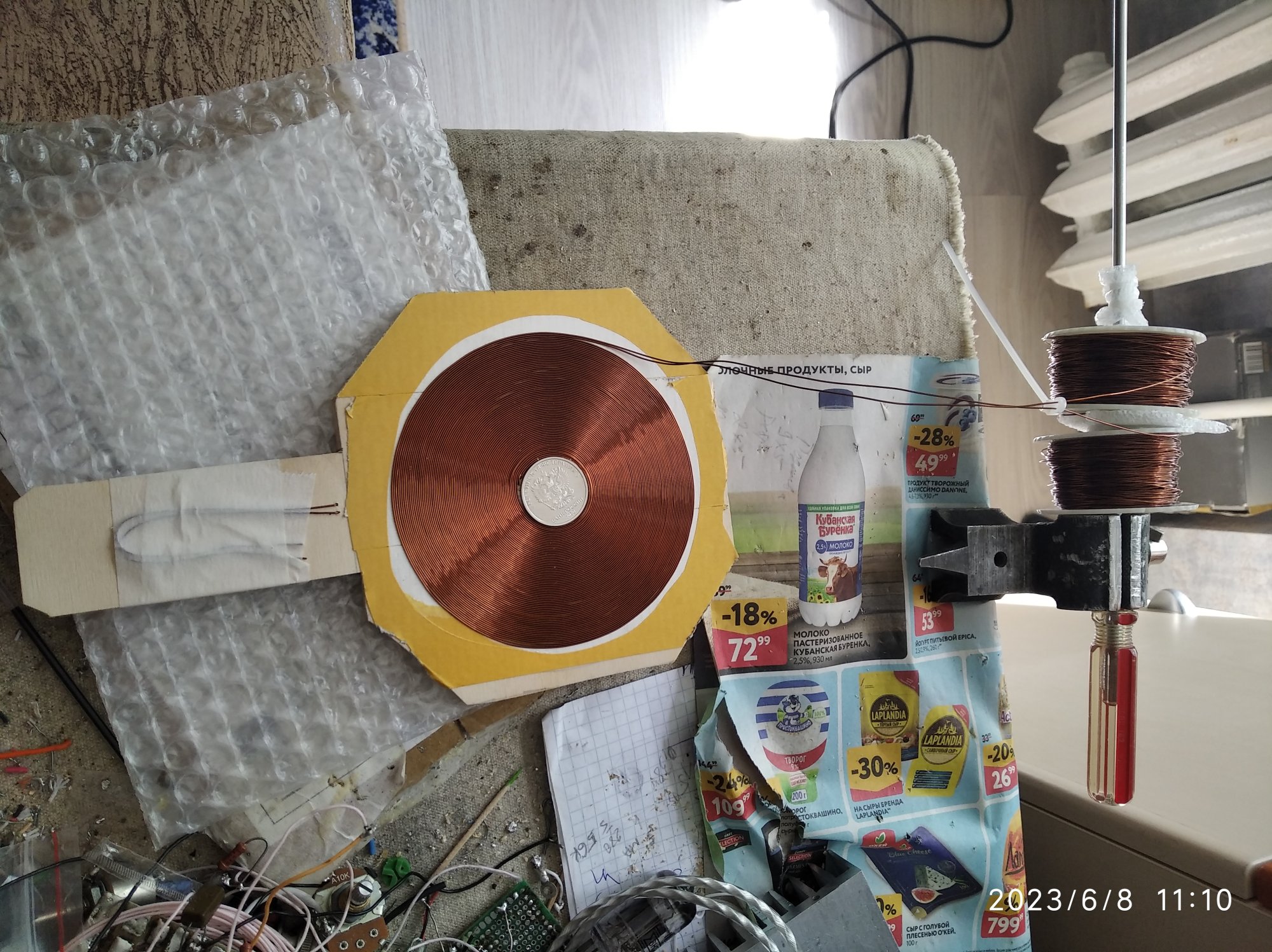

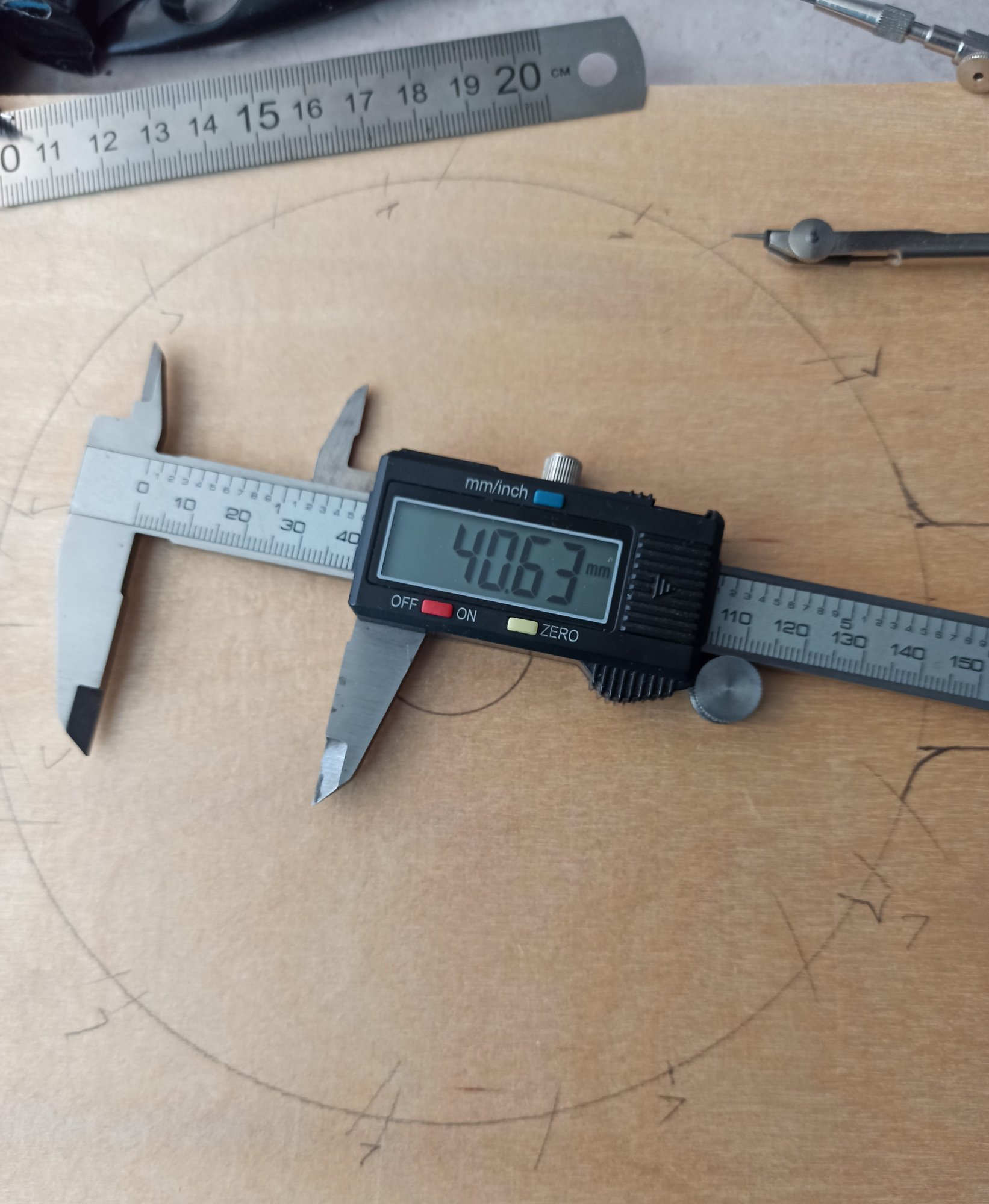

Болванка для плоской катушки готова, будем мотать. Когда запущу и все покатит- поделюсь схемой в финальном варианте. Которых все равно больше одного, на всякий случай.
Саша, она у тебя совсем плоская. На клейкую плёнку налепил? Или резал что?
Скотч двусторонний, на 10мм фанере. Катушка в центре разогревается так, что витки отклеиваются. Нужно укреплять среднюю часть.
С проводом 0,51 по лаку катуха получается внешним диаметром 133 мм, внутренним 25мм. Резонанс примерно 302 кгц. Просадка выходного напряжения на резонансе заметная, с 15-16 в на пике снижается до 11 в. И сразу разогрев катухи. Явно ток велик, импеданс низкий. Будем мерить, скорее всего убавлю ток резистором на Омчик-другой.
С тороидом наоборот, напряжение конское, ток вялый.
