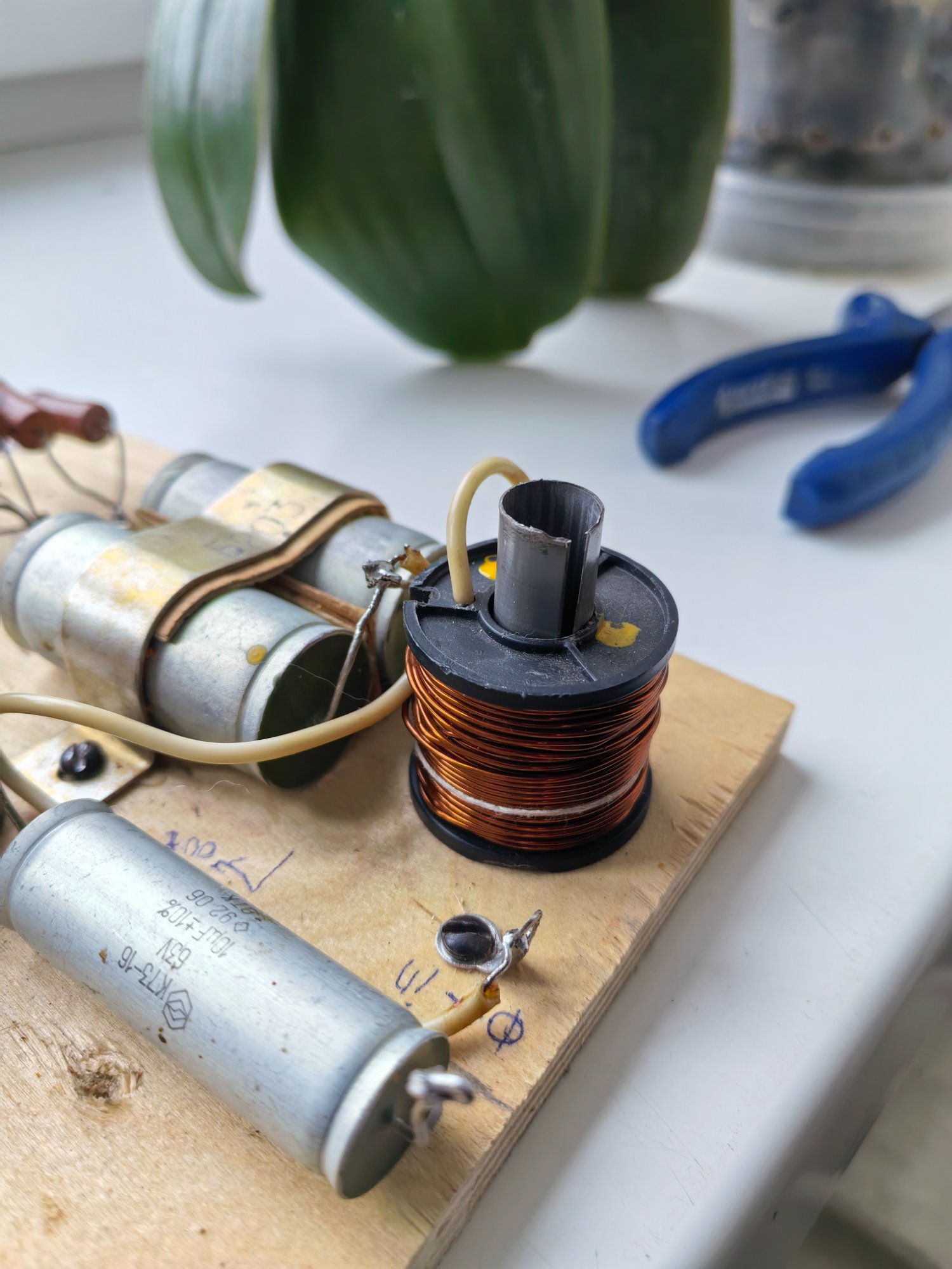

Мне понравилась катушка НЧ фильтра Электроника 25АС-033: там было около одного Ома активного (2.07 мГн ) для 4-х Омного НЧ динамика. Провод чуток больше 1.5 мм диаметром
1 Ом активного катушки для 4-Омного динамика- "ни в какие ворота рамок!!!"
