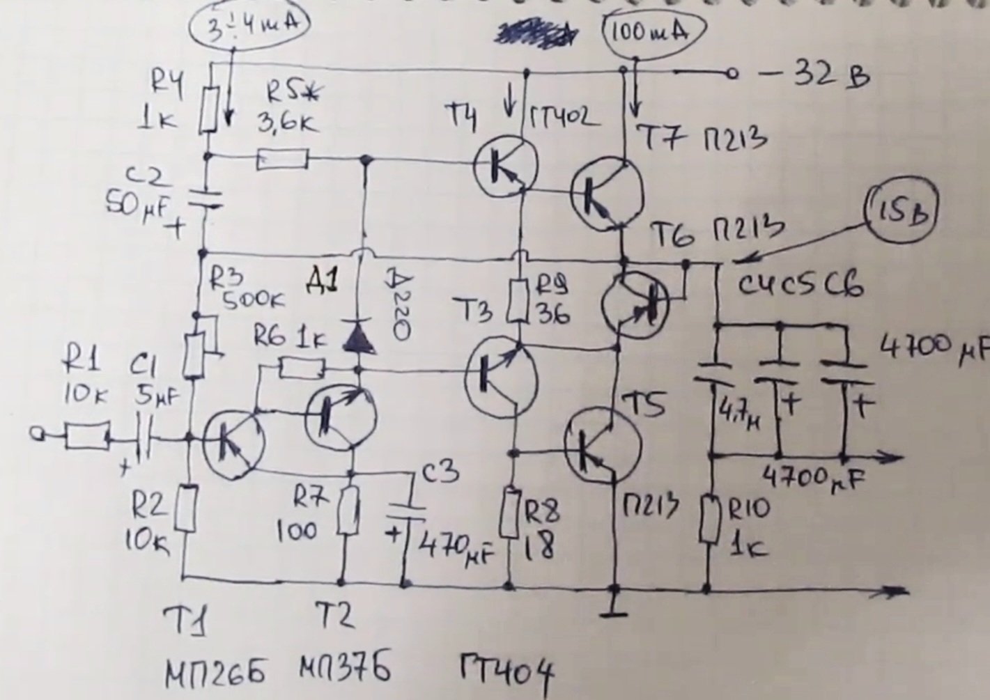

До уваги прочан, ікона Данської Божої Матері, Bang&Olufsen Beomaster 900 в усих можливих інкарнаціях. На Ge транзисторах для звукових застосувань. Схемотехнічно спізнився на добрих 60 років, але прочани храму Святого Geрманію оцінять.
Хорошее описание. Похож на Лик-30. Стабилизированное питание 24 в.
