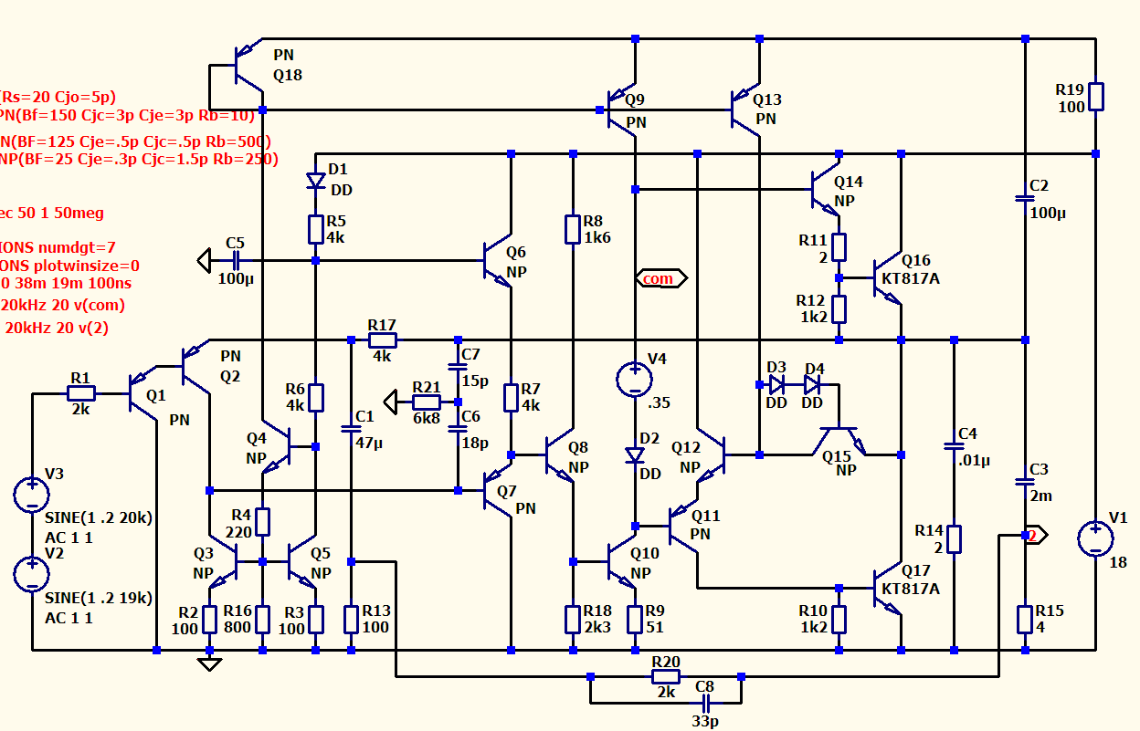

В рамках другой темы я сравниваю полувшееся со звуком на доработанной К574УН7

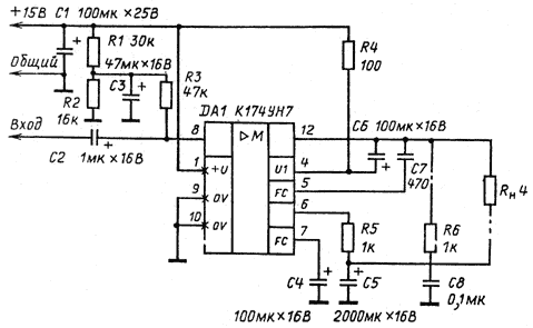

Пробуй так. На рцл пришёл человек с жалобой на Грюндиг, вот так схему переделал и в Грюндиг поставили. Хвалили.
Q1 вне петли оос
Бозецьки, где живёт, а шо знает.
Вот, тоже входной каскад ООС не охвачен.
И шо?

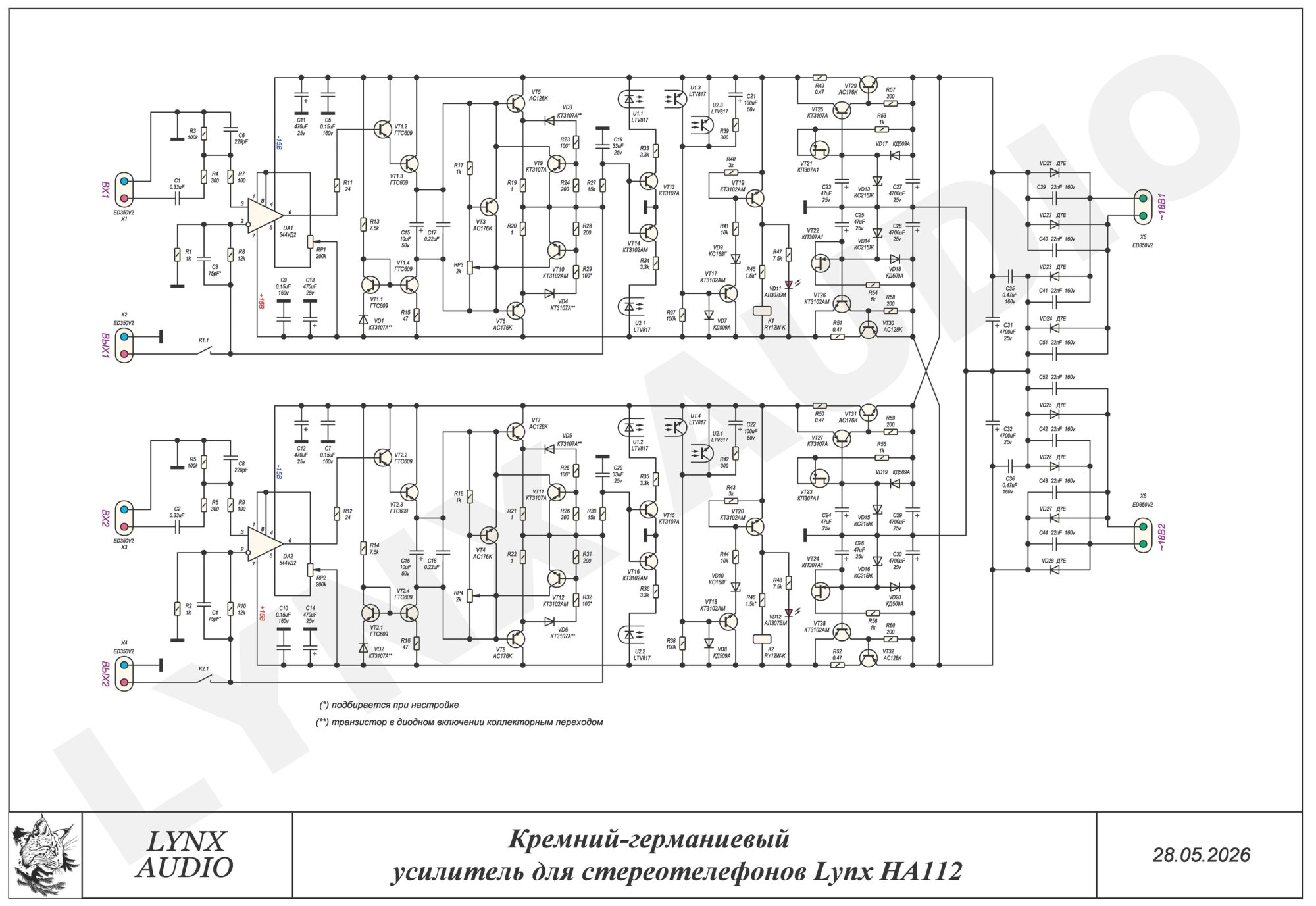

Этот Линкс даже в схеме термо накосячил с регулировочным резистором .
ты его как уберёшь из готовой микросхемы?
Мало того, там дело вовсе нихрена не в повторителе , а в разбросе экземпляров микросхем, попросту из за разного сдвига по входу они ограничивают сигнал по разному.
Не, там проблема в плохом режиме этого повторителя-без искажений он может повторить 20-30мв и то не вседа.
Без искажений никакой повторитель и милливольта не повторит. А всё же, о каком уровне искажений при 30 мВ идёт речь, если учесть, что входной повторитель работает в классе А? Когда именно он не сможет повторить 20 мВ?
Имею мнение, ты просто дурогонишь грабли-манка-двери-санки-холидей, не понимая, что к чему.
Смотрим, как начнёт сосклизать с базара.
выход сделать комплементарным
Тогда такой технологии не было. Рпр-транзисторы делали боковыми, с параметрами фт в мегагерцы и бетами в десяток раз, даже в 3886 (ЛМ12).
Жди, как только применят комплементарные ВК, так ты тут же и сделаешь свой хороший усилитель.
Після оптимізації режиму того повторювача, 200..300 мВ на вхід підсилювача до обмеження реально. А більше в типовому застосуванні бідолахи УН7 і не потрібно smile_10

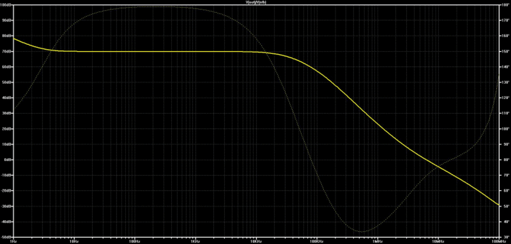

Это всё лабуда и начальный этап. Не Атаев это придумал, раз. Я это делал ещё в "Ленинград-010". Ничего кардинального это не даёт, два. В грюндиговской переделке это есть и без Атаева, три.
Почему это ничего не даёт, четыре?

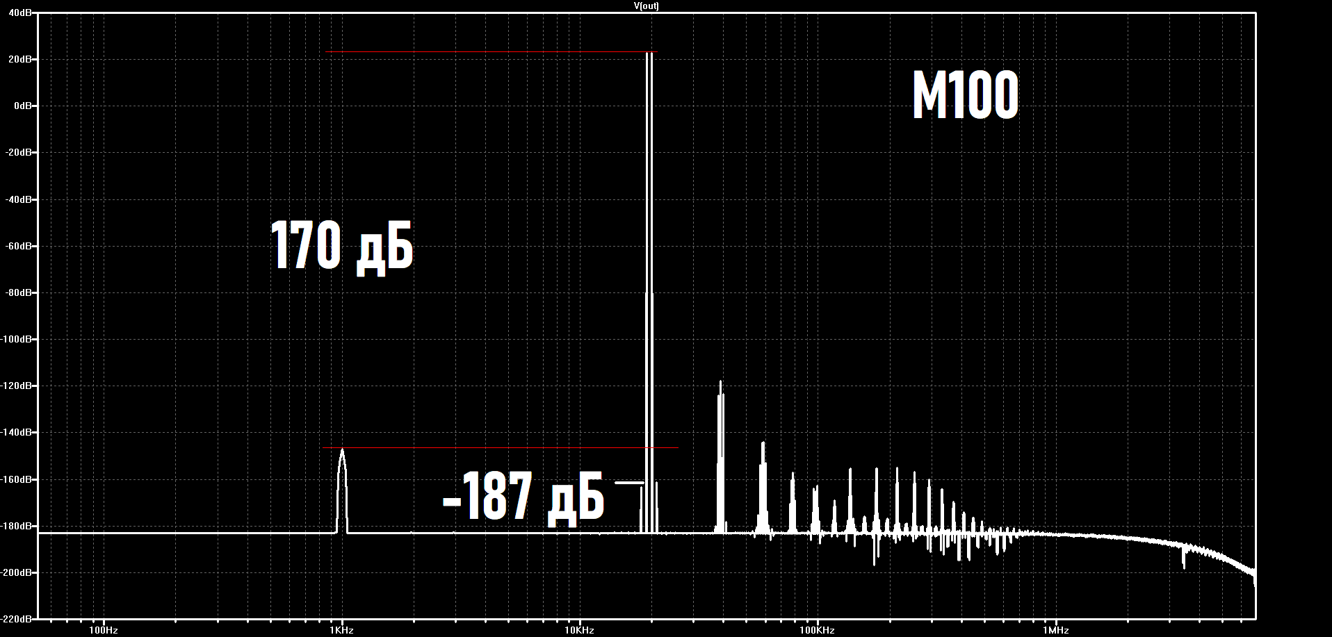

Потому, что, в погоне за жареными сенсациями, ты не глянул ёмкость конденсатора миллеровской коррекции у Атаева, емнип - 470, оставь всякую надежду, пикофарад.
Срав ни:
9 пФ.
470 пФ и 9 пФ: что лучше?

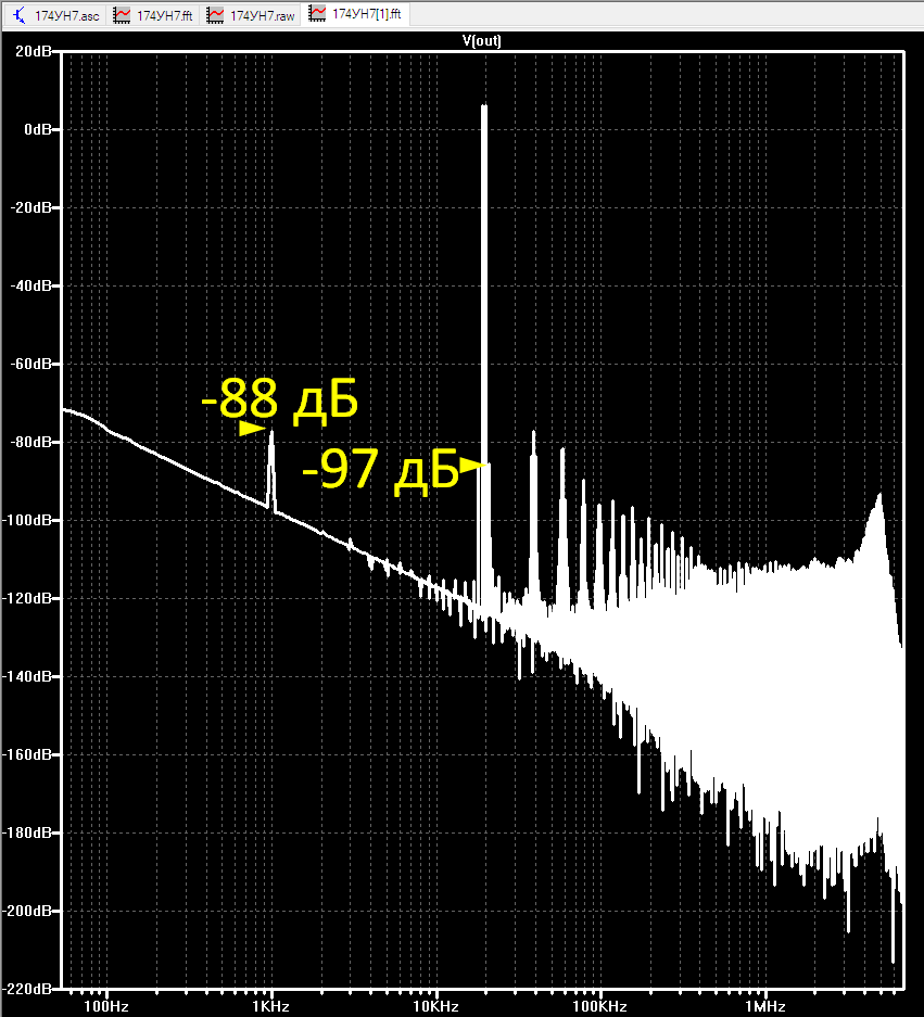

Старая схема включения коррекции просто не давала столько петлевого на ВЧ, а от гармоник ВЧ зависят НЧ-интермоды: 20 - 19 кГц = 1 кГц, 40 - 38 кГц = 2 кГц и т.д.
Потому она звучит.
Ти помиляєшся.
Розумні люди на рахунок раз оптимізують режим першого каскаду, хто як вміє. Найбільш оптимальним варіантом буде банальний підбір опору резистору що приєднується до виводу неінвертуючого входу. Критерій підбору максимальний рівень підсилення в петлю. Схема аналогічна такій, за якою розумні люди вимірюють власний коефіцієнт підсилення операційників. Оптимальний номінал від 220 до 750 кОм, в залежності від партії. Радянські мікроелектронні технології були неабияким неповторюваним лайном.
На рахунок два розумні люди симетрують обмеження напруги сигналу вихідним каскадом, за допомогою додаткового резистора що його приєднують між виводом 7 і загальним проводом.
На рахунок три розумні люди збільшують опір резистора в колі Бушеро до співставного з опором навантаження, а ємність конденсатора налаштовують, аби бідолашна УН7 не збуджувалась своєю шиклаїстою половиною вихідного каскаду.
І лише потім, на рахунок чотири, беруться до корегування. Твій варіант згодиться.
Срав ни:
9 пФ.

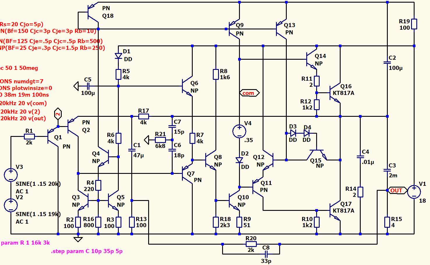

Это делалось 30 лет назад. На вход дал 0,1 В. Также оптимизировалась коррекция, но, всё ещё, однополюсным Миллером. Получилось 0,1% на 20 кГц, 4 Ома, 2 Вт.

оптимізацію режиму першого каскаду за допомогою резистору, що під'єднано до неінвертуючого входу,
ИМС рассчитана на подключение этого входа к земле. Если его потенциал поднять, поднимется и напряжение на выходе, потеряется симметрия ограничения.
Потому надо будет заново симметрировать усилитель установкой резистора в несколько килоом от выв.подключения блокирующего конденсатора 100 мкФ на общий.
Одне другого не виключає і симетрувати обмеження сигналу на виході також неодмінно потрібно, але виконання першого пункту однозначно додає підсилення в петлю. Також це дозволить подати на неінвертуючий вхід до 300 мВ сигналу без обмеження його схемою в каскадах підсилення напруги. Для типових варіантів застосування УН7 цього достатньо. Перевірено електронікою.
Що потім з цим робити, ти в курсі дєла.
Что поделаешь, такова плата за улучшения-у Жаронкина вон сколько наворочено и никто не жалуется.
Ні. Можна використовувати УН7 і в якості інвертуючого підсилювача, але оптимізацію режиму першого каскаду за допомогою резистору, що під'єднано до неінвертуючого входу, ні хто не відмінив. Це також додасть підсилення в петлю, що його потім можна обміняти на лінійність. Перевірено електронікою, неодноразово. І в такому випадку знадобиться повторювач перед, бо вхідний опір занадто низький вийде.
База первого транзистора на минус вот и вся оптимизация при таком включении.Игры с резистором ничего не дадут а вот шунтирование конденсатором базы второго транзистора что-то б добавило в петлю, но не получится, микросхемас....
Ви спробуйте, потім розповісте.
Как приедут A210k попробую,возможно....
Усиления оно не даёт, просто первый транзистор начинает работать с ненулевым Укб, немного линейнее.
Другий транзистор також ;)
